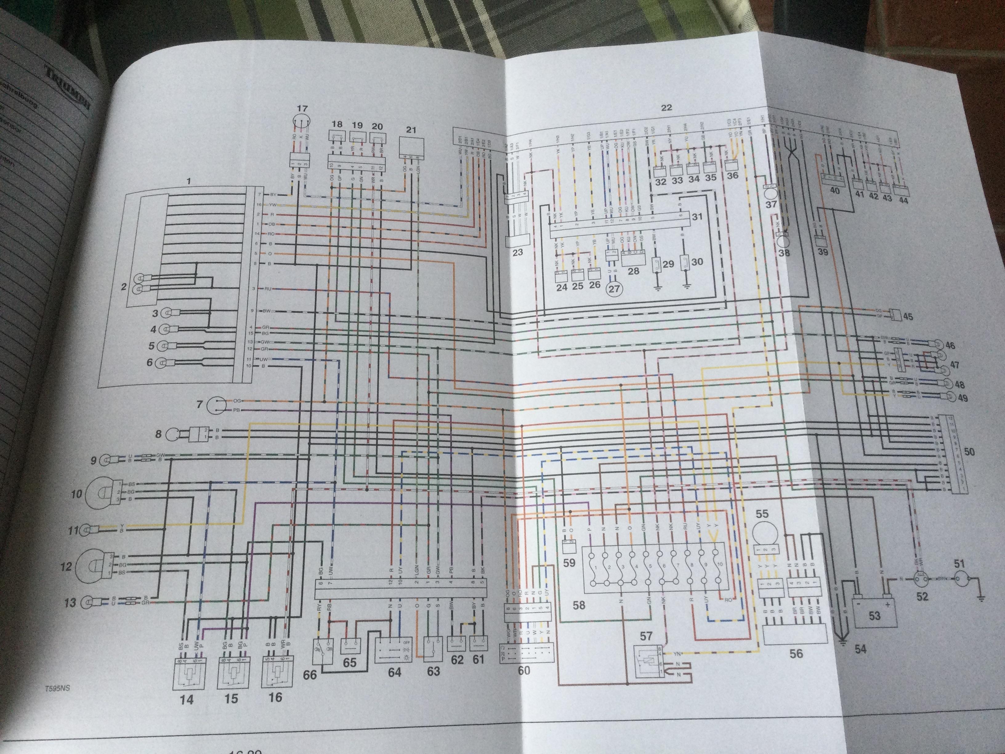

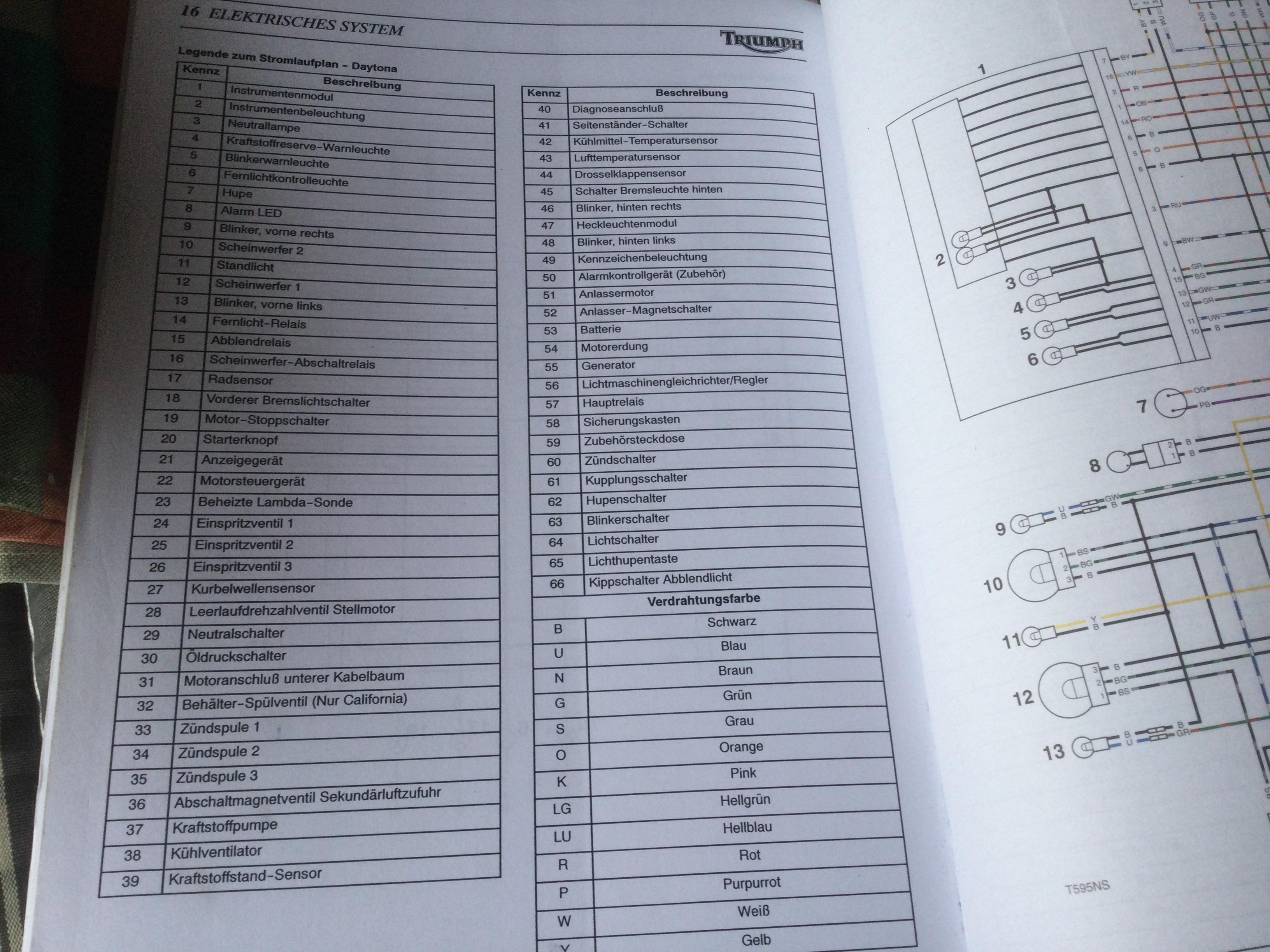

Drucki Geschrieben 17. Mai report Geschrieben 17. Mai vor 19 Minuten schrieb segler3626: Beim kurz schließen des Anlasserrelais springt der Motor auf Schlag an und deshalb schließe ich eine defekte Batterie aus. Welches Relais meinst du damit? Das den „dicken“ Strom schaltet unten am Motor? Die Nr. 52 ist das Starter-Relais, die 20 der Starterknopf. Ist aber der Plan der Speed Triple von 2003. Zitieren
Drucki Geschrieben 17. Mai report Geschrieben 17. Mai (bearbeitet) Die Nr. 50 ist noch interessant, das ist das Alarm-Steuergerät, da geht ein Ader vom Starterknopf hin. Bearbeitet 17. Mai von Drucki Zitieren
segler3626 Geschrieben 17. Mai Autor report Geschrieben 17. Mai Ich meine den Anlassermagnetschalter. Die Nr. 50 habe ich nicht. Zitieren
Drucki Geschrieben 17. Mai report Geschrieben 17. Mai vor 18 Minuten schrieb segler3626: Ich meine den Anlassermagnetschalter. Die Nr. 50 habe ich nicht. Den Stecker dazu auch nicht? Bei mir ist da so ein Dummy drauf, der 4 Kontakte brückt. Zitieren
