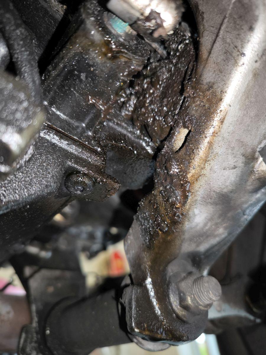

OK, wer hier flucht, bekommt keine Antworten - akzeptabel! Sorry, war da etwas angefressen, als ich die Lachen unter dem Motorrad gesehen hatte. Kopfkino... Dachte, ich muss den Rest der Saison nun Bandit fahren...
Metall-Schnellkupplungen und die O-Ringe für die Gegenstücke sind bestellt. Bei der Gelegenheit gibts für die Kleine auch nen neuen Benzinfilter und die Dichtung für die Tankplatte ist ebenfalls bestellt.
Bei der Leckage bin mir noch unsicher und frage euch nach eurer Meinung / Erfahrung:

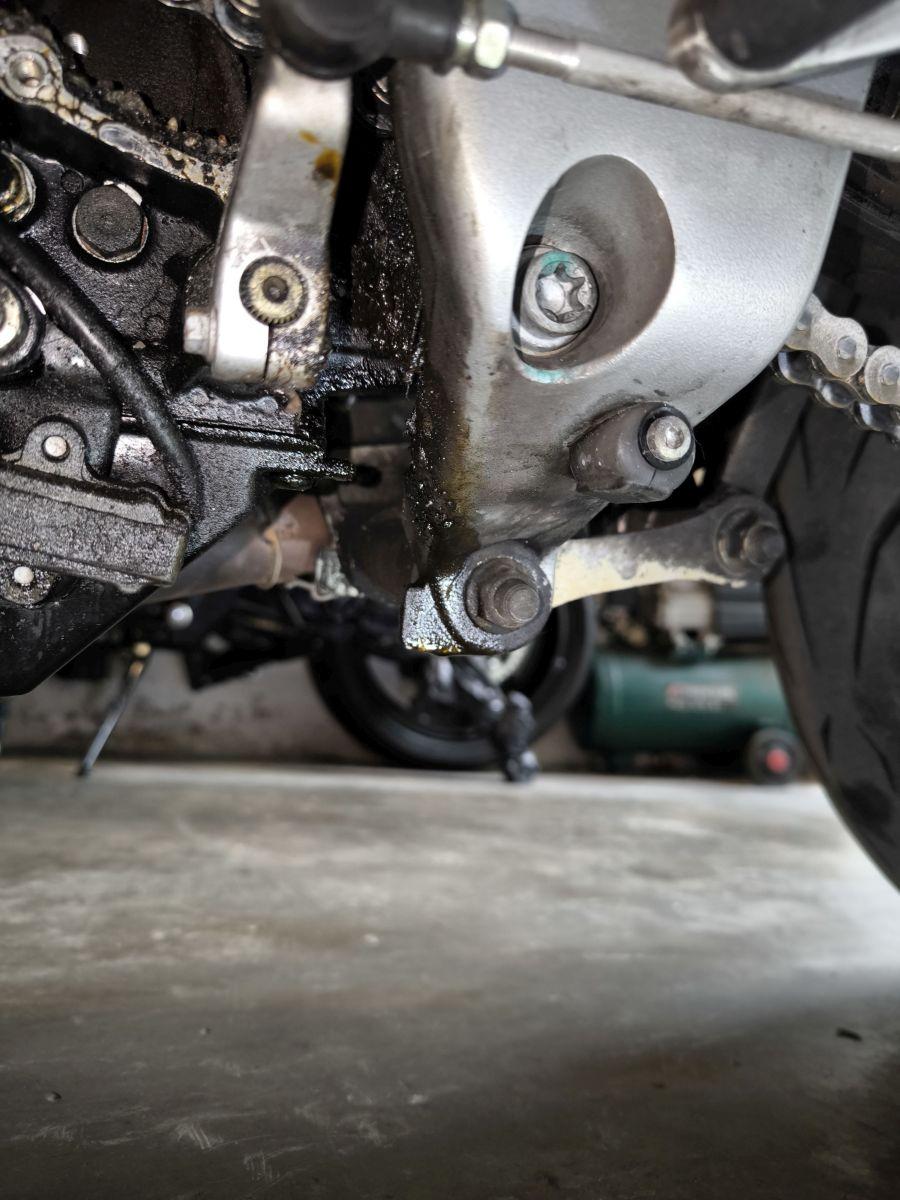

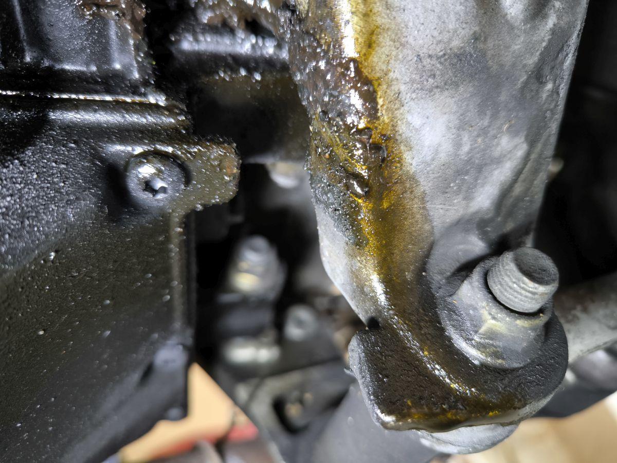

So wie es aussieht, kommt der ganze Siff von oben Richtung Ritzel. Der Simmerring ist es aber nicht. Ich hatte jedoch bei der Aktion vor 2 oder 3 Wochen die Kette mit einer kompletten Dose Kettenreiniger gereinigt. Ist es eurer Erfahrung nach möglich, dass das Zeug nicht nur die Kette gereinigt hat, sondern auch Öl / Fett aus der festen Kruste gelöst / rausgespült hat, was dann auf dem Boden gelandet ist? Wenn es das nicht ist, muss da erstmal ordentlich sauber gemacht werden, um die Ursache zu finden.

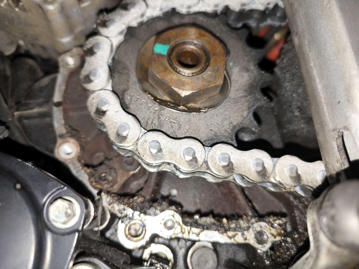

Hattest Du die Ritzelabdeckung auch ab gehabt?
Wenn nicht, würde ich das mal machen und bei der Gelegenheit auch gleich den Simmerring an der Getriebausgangswelle kontrollieren  :flowers:

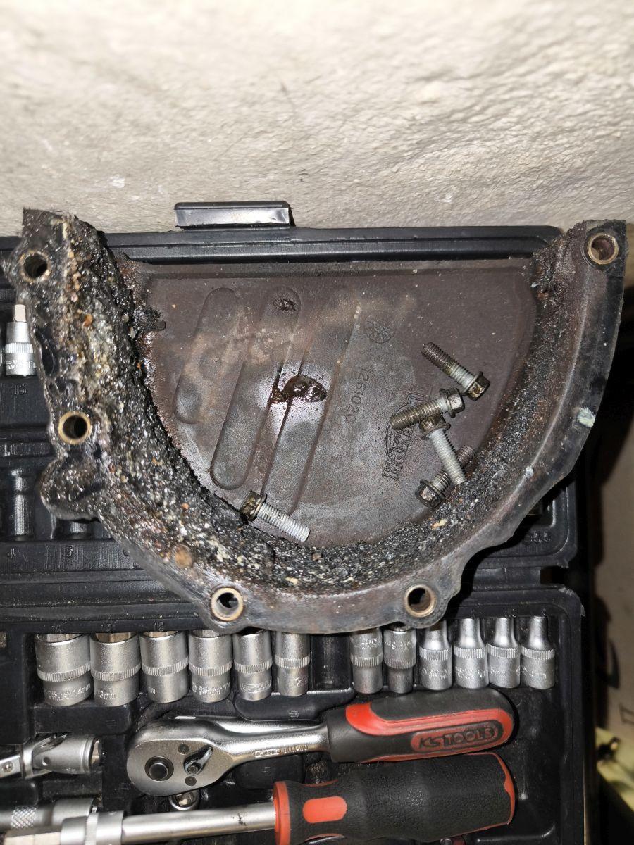

Die Abdeckung hatte ich vorhin abgenommen. Ist ordentlich vollgeschmoddert. Hintern / unterm Ritzel ist es aber trocken.

Da würde ich mal saubermachen, also auch am Rahmen und drumherum und das ganze mal beobachten. Denke aber das Du den Übeltäter gefunden hast :wink:

vor 13 Minuten schrieb East:
Das hatte ich vor! Da kam nun gerade die Sache mit Benzininkontinenz und der Öl- oder Fettlache dazwischen :flirt:
