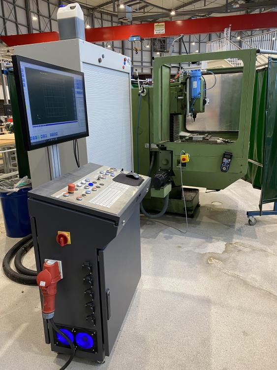

Hühnermörder Geschrieben 16. Januar Autor report Geschrieben 16. Januar vor 18 Stunden schrieb triplehead: Ich hoffe, du hast meine Anmerkung nicht als Kritik verstanden, ich finde Ausführung und Ergebnis klasse! Quatsch- null. Ist ja toll, wenn es jemanden interessiert. So ähnlich wie Du das beschrieben hast, wollte ich das Anfangs auch angehen- kam aber "aus Gründen" anders. Long Story short zu meinen Möglichkeiten: Ich belasse es hier möglichst bei eher technischen Inhalten. Mein Job ist nicht unspannend, aber sei versichert- alles hat seinen Preis 🙄😉 Und ja, die Hydraulischen Schraubstöcke machen gut 1/3 (!) des gesamten Maschinenwertes aus. Eine in Eigenarbeit mit Eding CNC retrofittete FP3NC (defekt Beifang) , die jetzt auf den Namen " Dackel" hört. Ein einziger Troubleshooting Job und das Ding war bezahlt: Industriesteuerung kann und will ich nicht- genug um die Ohren... Highlander556 und triplehead reagierten darauf 2 Zitieren

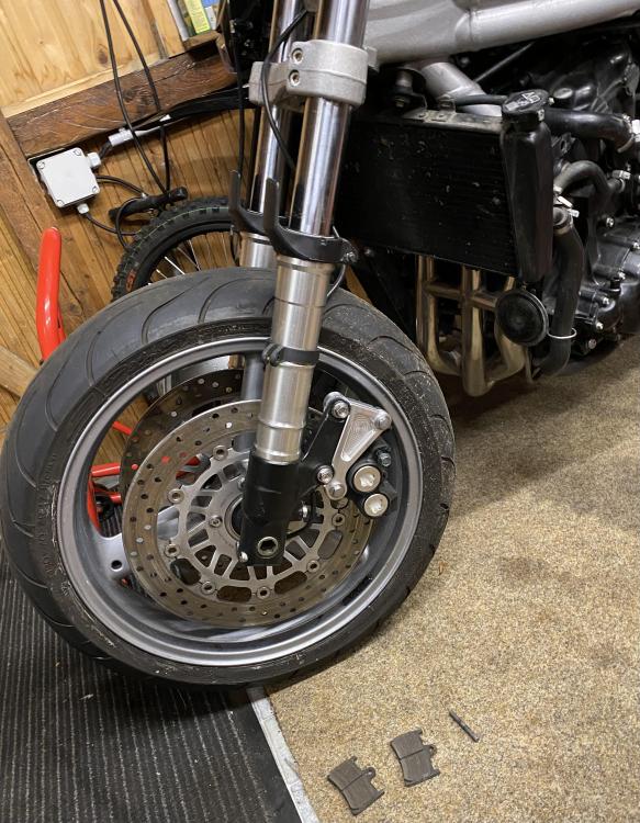

Hühnermörder Geschrieben 20. Januar Autor report Geschrieben 20. Januar (bearbeitet) Ich hätte wieder Bildchen und dabei auch einen Fehler entdeckt. Keine wirkliche Ahnung warum, aber die Flucht das Sattels ist leicht aussermittig. CAD wird gleich noch korrigiert: So ist das midden Prototypenbau...Aber der Fisch hat ja eh die versauten Fasen und landet im Schrott. Ansonsten ok soweit. Bearbeitet 20. Januar von Hühnermörder Heiko reagierte darauf 1 Zitieren
Jochen ! Geschrieben 20. Januar report Geschrieben 20. Januar Lass Dich nicht von der schwimmenden Bremsscheibe veräppeln. Aber das schließe ich bei Dir eigentlich erst mal aus. Hatte so einen Fall mal hier, daher die Anmerkung. . Zitieren
triplehead Geschrieben 20. Januar report Geschrieben 20. Januar Beim 3D-Druck war's aber OK? Zitieren
SiRoBo Geschrieben 20. Januar report Geschrieben 20. Januar Nur zur Sicherheit: Du hast die Gabel schon durchgepumpt? Und selbst wenn: Auf der linken Seite hat der Gabelfuß keine fixe Position auf der Achse, somit ergibt sich die wirkliche Position der Bremsscheibe im Sattel aus der Summe aller Toleranzen in Achsrichtung. Also wenn nix ernsthaft schleift (außer das übliche Gekratze), dann passt das schon und die Kolben gleichen den Rest aus. triplehead reagierte darauf 1 Zitieren
Hühnermörder Geschrieben 20. Januar Autor report Geschrieben 20. Januar (bearbeitet) Das war unkritisch, aber derlei Gedanken hatte ich inzwischen auch. Ich kontrollier das morgen/übermorgen alles noch einmal. Auch an einem anderen Moped und werde berichten. Und mach vorher die Heizung an... vor 3 Stunden schrieb Jochen !: Lass Dich nicht von der schwimmenden Bremsscheibe veräppeln. Aber das schließe ich bei Dir eigentlich erst mal aus. Kann sein, daß ich mir diesbezüglich tatsächlich ein Ei gelegt habe. Aber ich check auch das ersteinmal, bevor ich mich hier zum Dussel orakel. So oder so- danke fürs anteilige "Einbremsen" und die Tips.👍 Bearbeitet 20. Januar von Hühnermörder Zitieren
triplehead Geschrieben 21. Januar report Geschrieben 21. Januar Wenn das rechte Adapter passt, wo ja der Bremssattel definierter zur Scheibe steht, sollte das linke, symmetrische Adapter nicht verkehrt sein. Zitieren
Hühnermörder Geschrieben 24. Januar Autor report Geschrieben 24. Januar Der Fehler rührte vom Plastikmodell. Man (ich) sollte einfach alle Maße kontrollieren und nicht nur ein paar. Auf Z Achse hat der Prusa +2-3/10 draufgehauen. Das mal 2 ( beide Parallelflächen des Adapters) + - 2x 5/100 ( Z Tasttolleranz mit Papiermethode am Aluteil gemessen ) und ich lande bei meiner festgestellten Abweichung von 6-7/10mm. Die Floater sind axial quasi unbeweglich. Lösen der Achse, Durchfedern, etc. hatte auch keinerlei Auswirkung größer als 1/10mm- also vernachlässigbar. Bleibt als Lerneffekt , das Plastikdruckteil bei derlei Aktionen so genau es Möglichkeiten und Restverstand erlauben, zu überprüfen. Obwohl mich mein Kumpel mit Alumiumhalbzeugfetisch heute morgen noch herzblutend mit einem Teil seines geliebten aw2007 versorgt hat, gibt es vorerst eine kurze Adapterpause. Gerade zuviel anderer Kram. triplehead und joe8353 reagierten darauf 2 Zitieren

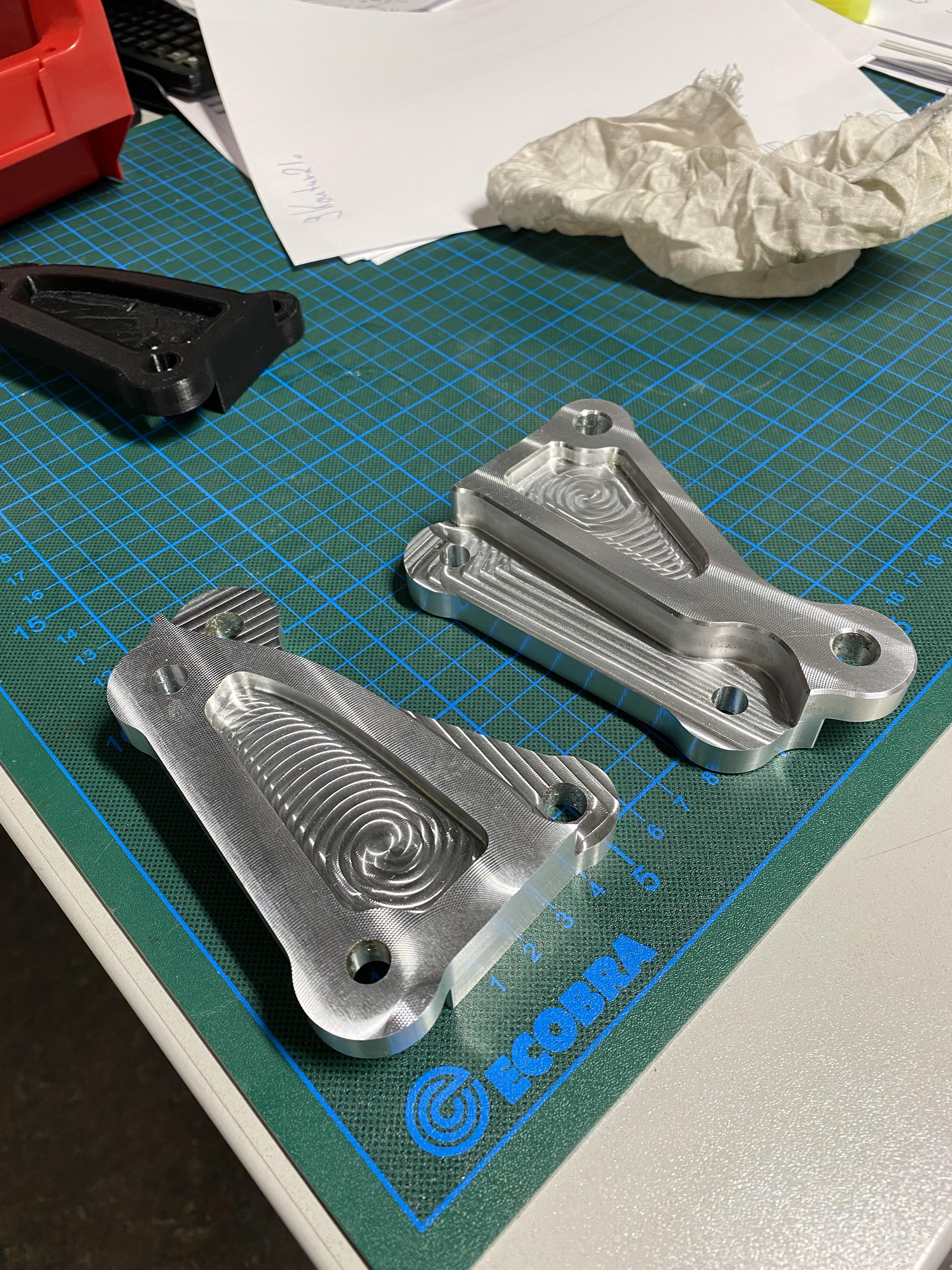

Hühnermörder Geschrieben 2. Februar Autor report Geschrieben 2. Februar Diese ganze Aktion ist eine einzige Lernphase... Heute den kompletten Sonntag verballert. Mit selbstgebastelten Werkzeugbibliotheken, falschen Nullpunkt durch zu dicke Finger am Touchscreen und der Tatsache, daß das trotz Dackelmaschine einfach sehr viel Arbeit ist. Warum sind CNC Fräser eigentlich so scheisse bezahlt? - da muss man sich irre konzentrieren, sonst Schrott... Zwei linke im Sack ( mit und ohne Fase) und eine weitere zweite Seite zwitschert wieder auf der Fräse. Wenn ich nix mehr versaue, bekäme ich mit dem Material 4 Paar hin. Dazu kommt mir eine SMS meiner Frau von neulich in den Sinn: triplehead reagierte darauf 1 Zitieren

Hühnermörder Geschrieben 4. Februar Autor report Geschrieben 4. Februar (bearbeitet) Am 2.2.2025 um 18:49 schrieb triplehead: Bei Hobbyanwendungen stellt sich die Frage "des sich Lohnens" eigentlich nicht "Geringstmöglicher Nutzen bei höchstmöglichem finanziellen Einsatz" lt. die Definition. 😉 Hab auch rein im Hobby mit CNC angefangen und eine klassische Käsefräse aus Alu mit Chinaspindel gebaut. Dann mal den Job gewechselt und in der neuen Bude oxidierte eine Stanznibbelmaschine von Trumpf vor sich hin. Darüber hab ich mich in das Thema weiter reingefrickelt. Allein, weil die uralt und andauernd kaputt war. Ich bewundere die Jungs, die in nem Serienfertigungsprogramm die zehntel Sekunden zur Stückzahloptimierung finden. Die Monoblock-Aktion hat mir wieder eine steile Lernkurve beschert sowie reichlich Winterspaß und Routine mit dem Dackel gebracht. Die Adapter, die jetzt übrigens top passen, sind da schon beinahe nebensächlich. Nächste Aktion wird die Beschichtung. Eloxieren von aw2007 scheint ein Glaubenskrieg zu sein und zu den Gabelfäusten passt eine leicht strukturierte Pulverbeschichtung eh viel besser (m. freigelegten Kontaktflächen). Evtl. wird einfach beides ausprobiert. Und irgendwann bekommt dann jedes Moped die Sattelfarbe, die es verdient. Bearbeitet 4. Februar von Hühnermörder Necrol, Heiko, Kackbratz und 8 Weitere reagierten darauf 10 1 Zitieren

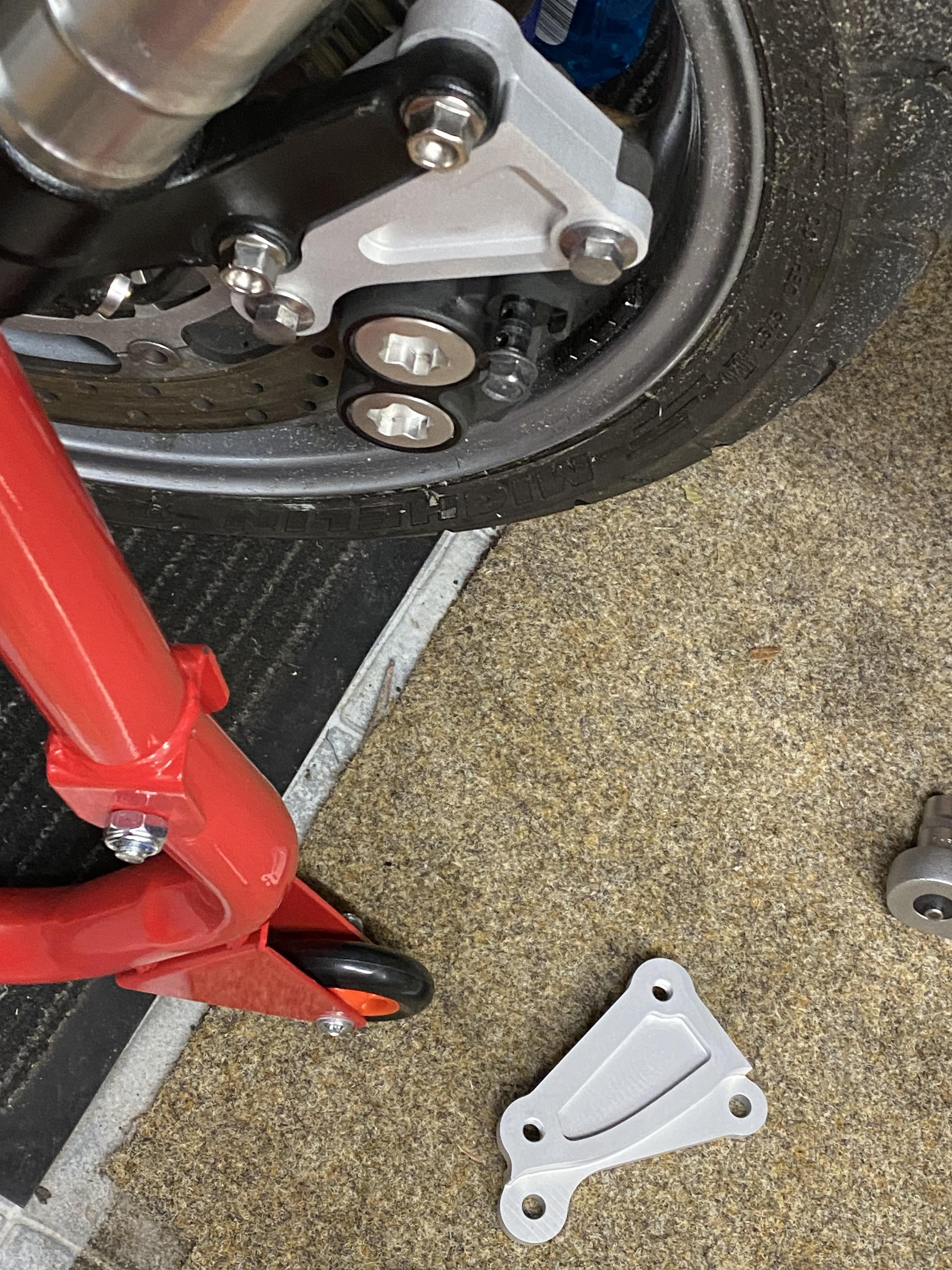

Hühnermörder Geschrieben 3. März Autor report Geschrieben 3. März Dafür, daß aw2007 zum Eloxieren ungeeignet ist, sieht es erstmal nicht so schlecht aus 😉: triplehead, Highlander556, Birdy und 1 Weiterer reagierten darauf 4 Zitieren
Jochen ! Geschrieben 3. März report Geschrieben 3. März So lange der Ton nach UV-Einstrahlung nicht ins Pink umschlägt schaut es durchaus akzeptabel aus. . Randy Andy reagierte darauf 1 Zitieren
Hühnermörder Geschrieben 3. März Autor report Geschrieben 3. März (bearbeitet) Derzeit ist das noch tiefschwarz. Der leichte Farbstich auf dem Foto kommt von der Pflanzenlampe im Büro. Durch den Cu/Pb Anteil hätte es zu Flecken kommen können. Spricht für den Eloxierer, das daß so gut geworden ist. So ein wenig können die in ihren Prozessen dann wohl doch herumspielen. Einer der Adapter liegt beim Pulvern- schwarz Feinstruktur. Durch das schwarz sieht man den CAM Bug in Fusion bei An-Abfahrt des Fasenfräsers deutlicher. In anderen Programmen kann man den Weg einfach erweitern/überfahren-> oben links im Taschenradius... Bearbeitet 3. März von Hühnermörder Zitieren
Jochen ! Geschrieben 3. März report Geschrieben 3. März vor 14 Minuten schrieb Hühnermörder: Durch das schwarz sieht man den CAM Bug in Fusion bei An-Abfahrt des Fasenfräsers deutlicher. In anderen Programmen kann man den Weg einfach erweitern/überfahren-> oben links im Taschenradius... Das sähe man auch in anderen Farben. Mit sowas kann man doch nicht auf die Straße … Was die Farbe angeht, da können sich mit der Zeit eben diese lästigen Verfärbungen ausbilden. Hoffe, Du hast das damit nicht. Rest : . Zitieren
