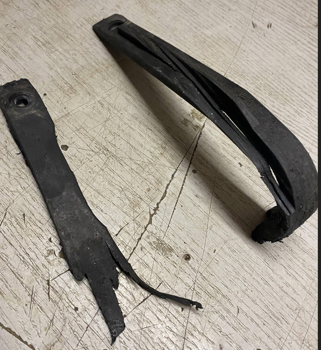

Rowdy Geschrieben 28. Mai 2024 report Geschrieben 28. Mai 2024 Da fällt mir spontan der Schwingenschleifschutz ein. Wenn der "durch" ist schleift oben auf der Schwinge die Kette. Ist eine einfach Sichtprüfung. Zitieren

xDSx Geschrieben 28. Mai 2024 Autor report Geschrieben 28. Mai 2024 Jo, ohne Geräusche raten wird schwierig. Schleifschutz heb' ich einfach die Kette hoch und guck drunter? Rowdy reagierte darauf 1 Zitieren

Necrol Geschrieben 28. Mai 2024 report Geschrieben 28. Mai 2024 Ritzelabdeckung wegbauen, dann kannst den Schleifschutz gut sehen. Wenn du weg dabei bist, den Schmodder der Jahre mal auskratzen. Roattabuacha und xDSx reagierten darauf 2 Zitieren
xDSx Geschrieben 28. Mai 2024 Autor report Geschrieben 28. Mai 2024 Wenn Du dafür eine Anleitung brauchst, solltest Du lieber in eine Werkstatt fahren Ich weiß erst man grundsätzlich hat nicht nicht wie das Ding aussieht Zitieren
Rowdy Geschrieben 28. Mai 2024 report Geschrieben 28. Mai 2024 (bearbeitet) so sieht ein zerfetzter Schwingenschleifschutz aus Bearbeitet 28. Mai 2024 von Rowdy xDSx reagierte darauf 1 Zitieren
