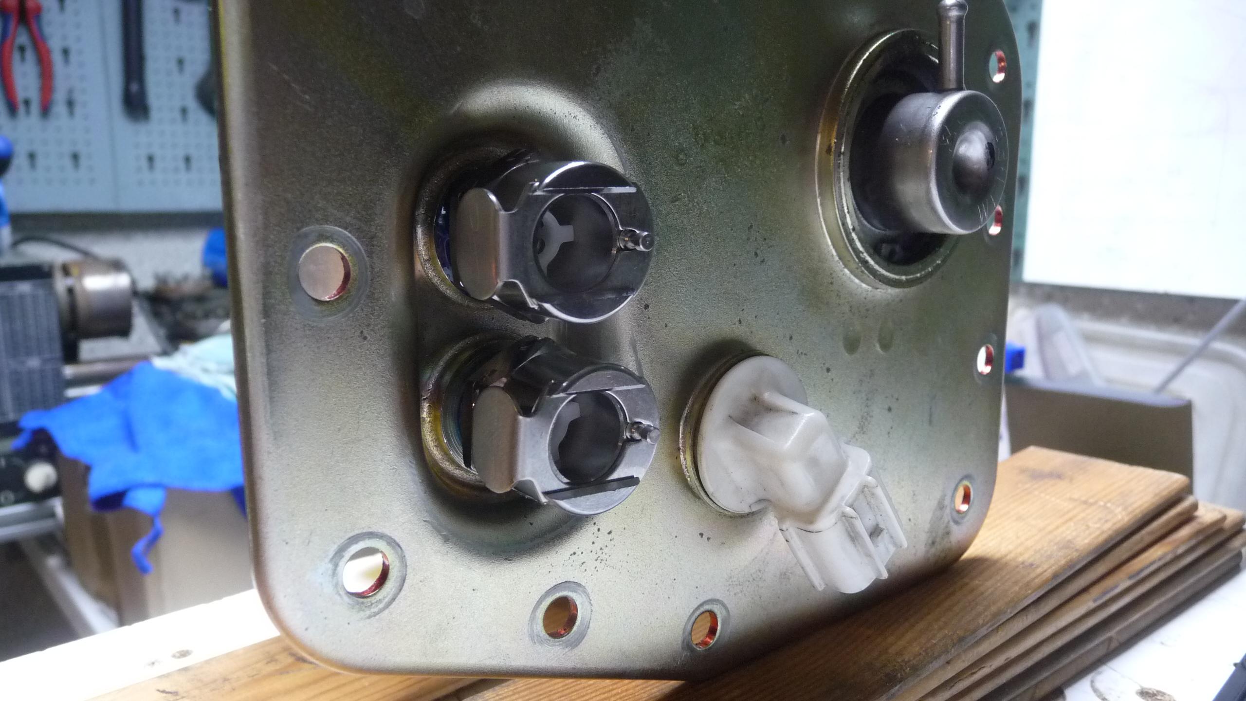

Dennis85 Geschrieben 21. Juni Autor report Geschrieben 21. Juni So, hat leider etwas länger gedauert...jetzt mal einen Zwischenbericht: Habe die Schläuche vom sekundärluftluftsystem getauscht (alle rissig) und alle Schläuche die an den leerlaufschrittmotor gehen ( auch rissig an den Übergängen)+ die Zwischenstücke zwischen Ansaugbrücke und Motor...Sorry, weiß nicht alle Namen, bin eher semi Proffesionel 😄🙈 Alles wieder zusammen gebaut, Geräusche sind weg und sie läuft super sauber im Leerlauf 👍 Leider habe ich jetzt ein anderes Problem: Ich musste auch die Schnellverschlüsse der Benzinleitung tauschen, da die beiden Plastikdinger mir beim Tank rausmachen entgegen gebrösselt sind^^ (wer macht sowas aus Plastik???) Habe diese jetzt gegen Zubehörteile aus Metall getauscht... finde das diese nur sehr wenig ins Gewinde reingehen und der untere ist auch nur zu 99,5% dicht... Das jetztige Problem ist, das sie irgendwie Unterdruck hat...beim ersten Mal anwerfen spring sie sofort an und läuft super ..bin mal so 500m gefahren und hab sie vorher warm laufen lassen....wenn sie dann wieder aus ist, springt sie nicht mehr an...öffne ich den Tank, zischt es eindeutig (Unterdruck). Wenn der Weg ist, startet sie wieder.normal... Auch ist die Motorkontrollleuchte an wenn ich sie starte...wenn ich dann losfahre geht sie aus, bis sie wieder das Startproblem hat wegen Unterdruck. Habe ich etwas falsch angeschlossen? Oder kommt es durch den Schnellverschluss der nicht zu 100% dicht ist. ( Ich rede hier von ein feuchten Fingerspitze wenn ich ums Gewinde raumfasse)... Der Schlauch, der direkt an der Tankplatte rankommt zur Entlüftung ist noch nicht angeschlossen, da ich mich immer noch Frage wo diese hinkommt oder ob er einfach nur am unteren Ende vom Mopped endet😄 Am Tank links sind zwei schläuche angeschlossen, die aber ins leere laufen..ist das so richtig? Sorry für die vielen Fragen...ich schraube wirklich gerne und verstehe auch das meiste, aber bin kein Profi...aber die Speedy Triple muss erhalten werden😄 so ein schönes Mopped, das kann nicht sein das es an solchen " Kleinigkeiten" scheitern darf 😊 Ein Werkstatthandbuch gibt es dazu nicht oder? Zitieren

Triplemania Geschrieben 22. Juni report Geschrieben 22. Juni vor 11 Stunden schrieb Dennis85: Der Schlauch, der direkt an der Tankplatte rankommt zur Entlüftung ist noch nicht angeschlossen, da ich mich immer noch Frage wo diese hinkommt oder ob Dieser Schlauch führt vom Benzindruckregler (in der Tankplatte) zu einem Anschuß (Stutzen) an der Airbox. Den kannst Du aber auch weglassen. Für deine Probleme ist der nicht die Ursache. Zündung ein = MKL an: das ist normal Beim Starten des Motors muss die MKL aber sofort erlöschen. Falls nicht: ist ein Fehler in der ECU abgelegt. Den Fehler kann man löschen, oder abwarten: nach 3 Warmlaufzyklen erlischt die MKL wieder, falls die Fehlerursache behoben wurde. Ein häufiger, selbst verursachter Grund: trennen einer elektrischen Verbindung unter Bordspannung (z.B. Abziehen des Steckers von der Benzinpumpenplatte) Zitieren
Dennis85 Geschrieben 22. Juni Autor report Geschrieben 22. Juni vor 6 Stunden schrieb Joe Ka: Links unten am Tank die zwei kleinen Schläuche .. das ist einmal der Regenwasserablauf des Tankstuztens .. und der andere ist die Tankbelüftung. Welcher welcher ist, weiß ich grad nicht mehr, kannst aber bei offenem Tankdeckel mal vorsichtig mit dem Kompressor unten reinpusten, dann kannst es feststellen und gleichzeitig auch testen, ob sie beide durchgängig sind (Vorher die Tanköffnung mit Lappen verschließen, falls irgendwelcher Schmodder mit hoch kommt muss der nicht in den Tank rein) Die Belüftung ist normalerweise kein einfacher Schlauch, sondern da ist ein Ventil drin, dieses hat den Sinn den Schlauch zu verschließen wenn sie mal liegen sollte, so dass kein Sprit rausläuft. Dieses Ventil hängt gerne mal. Wäre mein erster Tip wenn der Tank Unterdruck aufbaut. Entweder Ventil gangbar machen oder evtl. einfach durch einen Schlauch ersetzen. Und ja, es ist richtig dass beide Schläuche einfach unten ins Freie gehen. Hast du deine Tankanschlüsse beim einschrauben zusätzlich abgedichtet? (Entweder mit Loctite oder Teflonband + etwas Fett.) Das mit dem Ventil am Entlüftungsschlauch werde ich nachher mal checken...blöde Frage dazu: kann es auch sein das ich den Schlauch falsch rum angesteckt habe? Also das Ventil ist jetzt unten am Mopped...wenn ich drüber nachdenke macht es so aber keinen Sinn oder? D.h. Schlauch anders rum anschließen?! Die Tankanschlüsse habe ich nicht zusätzlich abgedichtet 🙈 hatte mich zwar gewundert, aber bei den originalen war auch nichts...drehe ich auch nochmal raus und mach ne Runde Teflonband und ein wenig Fett drumm... War mir unsicher, da ich finde, das diese sowieso schon schwer und nicht viele Gewindegänge reingingen...wird aber direkt ausprobiert👍 Danke euch schonmal für die schnelle Hilfe👍👍 Zitieren
Dennis85 Geschrieben 22. Juni Autor report Geschrieben 22. Juni vor 12 Minuten schrieb Triplemania: Dieser Schlauch führt vom Benzindruckregler (in der Tankplatte) zu einem Anschuß (Stutzen) an der Airbox. Den kannst Du aber auch weglassen. Für deine Probleme ist der nicht die Ursache. Zündung ein = MKL an: das ist normal Beim Starten des Motors muss die MKL aber sofort erlöschen. Falls nicht: ist ein Fehler in der ECU abgelegt. Den Fehler kann man löschen, oder abwarten: nach 3 Warmlaufzyklen erlischt die MKL wieder, falls die Fehlerursache behoben wurde. Ein häufiger, selbst verursachter Grund: trennen einer elektrischen Verbindung unter Bordspannung (z.B. Abziehen des Steckers von der Benzinpumpenplatte) Ah super. Dann lass ich den Schlauch erstmal weg bis das eigentliche Problem behoben ist.. Denke das mit den 3 Warmlaufzyklen war dann bei mir einmal der Fall, denn als ich kurz gefahren bin, ist die MKL erloschen...bis zum nächsten Mal starten.. Werde die anderen Schritte mal heute angehen und wieder berichten 👍 Zitieren

Triplemania Geschrieben 22. Juni report Geschrieben 22. Juni (bearbeitet) vor 8 Minuten schrieb Dennis85: ie Tankanschlüsse habe ich nicht zusätzlich abgedichtet 🙈 hatte mich zwar gewundert, aber bei den originalen war auch nichts...drehe ich auch nochmal raus und mach ne Runde Teflonband und ein wenig Fett drumm... War mir unsicher, da ich finde, das diese sowieso schon schwer und nicht viele Gewindegänge reingingen Bitte lies dazu vorher noch einmal im T5net nach. Dazu wurden schon vielen Erfahrungen gepostet. Kurzfassung: 1) die Tankanschlüsse haben ein konisches Gewinde (prüfen ob du wirklich solche geliefert bekommen hast) 2) die Gewinde in der Tankplatte müssen penibel von Teilen der alten Kunststoffanschlüsse gereinigt werden 3) beim Einbau der Metallanschlüsse genügt Teflonband. Fett hat daran m.E. nichts zu suchen. Oder Du verwendest eine flüssige Schraubensicherung (NICHT "hochfest" verwenden. 4) beim Einbau der Metallanschlüsse auf die richtige Endlage achten (so dass die Entriegelungen beide gut erreichbar sind) 5) "keine Gewalt": die Anschüsse lassen sich NICHT bündig in die Platte einschrauben. Bild: Bearbeitet 22. Juni von Triplemania Drucki reagierte darauf 1 Zitieren
Dennis85 Geschrieben 22. Juni Autor report Geschrieben 22. Juni vor 13 Minuten schrieb Triplemania: Bitte lies dazu vorher noch einmal im T5net nach. Dazu wurden schon vielen Erfahrungen gepostet. Kurzfassung: 1) die Tankanschlüsse haben ein konisches Gewinde (prüfen ob du wirklich solche geliefert bekommen hast) 2) die Gewinde in der Tankplatte müssen penibel von Teilen der alten Kunststoffanschlüsse gereinigt werden 3) beim Einbau der Metallanschlüsse genügt Teflonband. Fett hat daran m.E. nichts zu suchen. Oder Du verwendest eine flüssige Schraubensicherung (NICHT "hochfest" verwenden. 4) beim Einbau der Metallanschlüsse auf die richtige Endlage achten (so dass die Entriegelungen beide gut erreichbar sind) 5) "keine Gewalt": die Anschüsse lassen sich NICHT bündig in die Platte einschrauben. Bild: Jap, die sind konisch, hatte ich auch geguckt. Werde Punkt für Punkt abarbeiten und berichten. Danke fürs Bild😊 Zitieren
Atlan Geschrieben 22. Juni report Geschrieben 22. Juni vor 2 Stunden schrieb Triplemania: 3) beim Einbau der Metallanschlüsse genügt Teflonband. Fett hat daran m.E. nichts zu suchen. Oder Du verwendest eine flüssige Schraubensicherung (NICHT "hochfest" verwenden. Ich korrigiere: Nimm eine flüssige Gewindedichtung, z.B. Loctite 542, keine Schraubensicherung. Fettfrei sollte das Innen- und das Außengewinde natürlich sein. Das geht mit Isopropanol oder Spiritus ganz gut. RSau reagierte darauf 1 Zitieren
Joe Ka Geschrieben 22. Juni report Geschrieben 22. Juni vor 6 Stunden schrieb Triplemania: Fett hat daran m.E. nichts zu suchen. Ich bin gelernter Werkzeugmechaniker für Spritzgußformen. Die Bohrungen der Kühlkreisläufe dort dichten man auch mit Teflonband und dann etwas Fett drum ab. Kein Problem. Wichtig ist, dass man das Teflonband in der richtigen Richtung aufwickelt, so dass es sich beim einschrauben stramm zieht und und nicht aufstaucht. Triple Fighter und Necrol reagierten darauf 1 1 Zitieren
Dennis85 Geschrieben 22. Juni Autor report Geschrieben 22. Juni vor 9 Stunden schrieb Triplemania: Bitte lies dazu vorher noch einmal im T5net nach. Dazu wurden schon vielen Erfahrungen gepostet. Kurzfassung: 1) die Tankanschlüsse haben ein konisches Gewinde (prüfen ob du wirklich solche geliefert bekommen hast) 2) die Gewinde in der Tankplatte müssen penibel von Teilen der alten Kunststoffanschlüsse gereinigt werden 3) beim Einbau der Metallanschlüsse genügt Teflonband. Fett hat daran m.E. nichts zu suchen. Oder Du verwendest eine flüssige Schraubensicherung (NICHT "hochfest" verwenden. 4) beim Einbau der Metallanschlüsse auf die richtige Endlage achten (so dass die Entriegelungen beide gut erreichbar sind) 5) "keine Gewalt": die Anschüsse lassen sich NICHT bündig in die Platte einschrauben. Bild: Jap, die sind konisch, hatte ich auch geguckt. Werde Punkt für Punkt abarbeiten und berichten. Danke fürs Bild😊 Zitieren
Dennis85 Geschrieben 22. Juni Autor report Geschrieben 22. Juni So😄 Tank nochmal runter, Entlüftungsschläuche gecheckt und richtig eingebaut🙈 Schnellverschlüsse nochmal raus, alles so gut es geht mit ner Nadel, Lappen und Alkohol gereinigt...was ne Fuddel Arbeit...wieso macht man sowas im Original aus Plastik?🤔 Mit Teflon abgedichtet und reingeschraubt..Tank wieder drauf alles angeschlossen uuuund: Sie läuft super🎉👍 bin mal 15 km gefahren, zieht gut durch läuft sauber...so laufruhig wie ein Engländer mit 3 Zylindern eben läuft😄 Wenn das Wetter besser wird, kommt die erste größere Fahrt .bin aber positiv gestimmt! Als nächstes kommt denke ich ne Gabel Überholung und einen neuen Kettensatz... Das Triple Fieber hat mich gepackt...trotz 21 Jahren und 75 tkm bin ich begeistert, wie "modern" sie fährt und wieviel Druck sie hat. Nochmal vielen, vielen Dank an alle, für die schnellen und hilfreichen Antworten👍👍 joe8353 reagierte darauf 1 Zitieren
