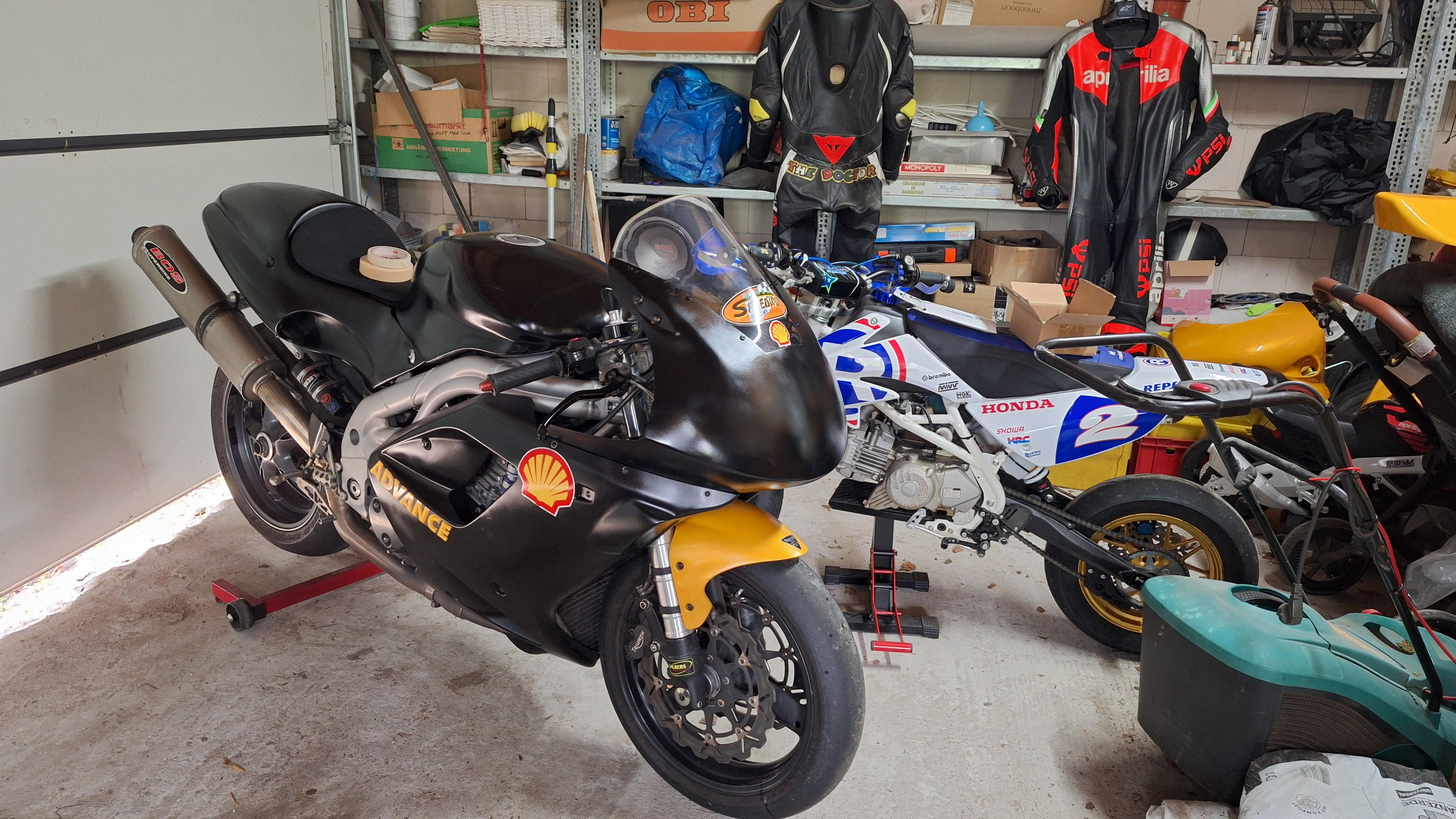

torbino Geschrieben 2. Juni report Teilen Geschrieben 2. Juni (bearbeitet) Moin, Ich bin Torben aus Wenzendorf bei Hamburg. 34 Jahre alt und seit Jahren auf RSV4 und Honda CRF450 auf den Rennstrecken unterwegs. Habe noch eine Daytona 955 im Stall und werde bestimmt das ein oder andere recherchieren bzw erfragen müssen :) Bearbeitet 8. Juli von torbino Zitieren Link zu diesem Kommentar Auf anderen Seiten teilen Mehr Optionen zum Teilen...

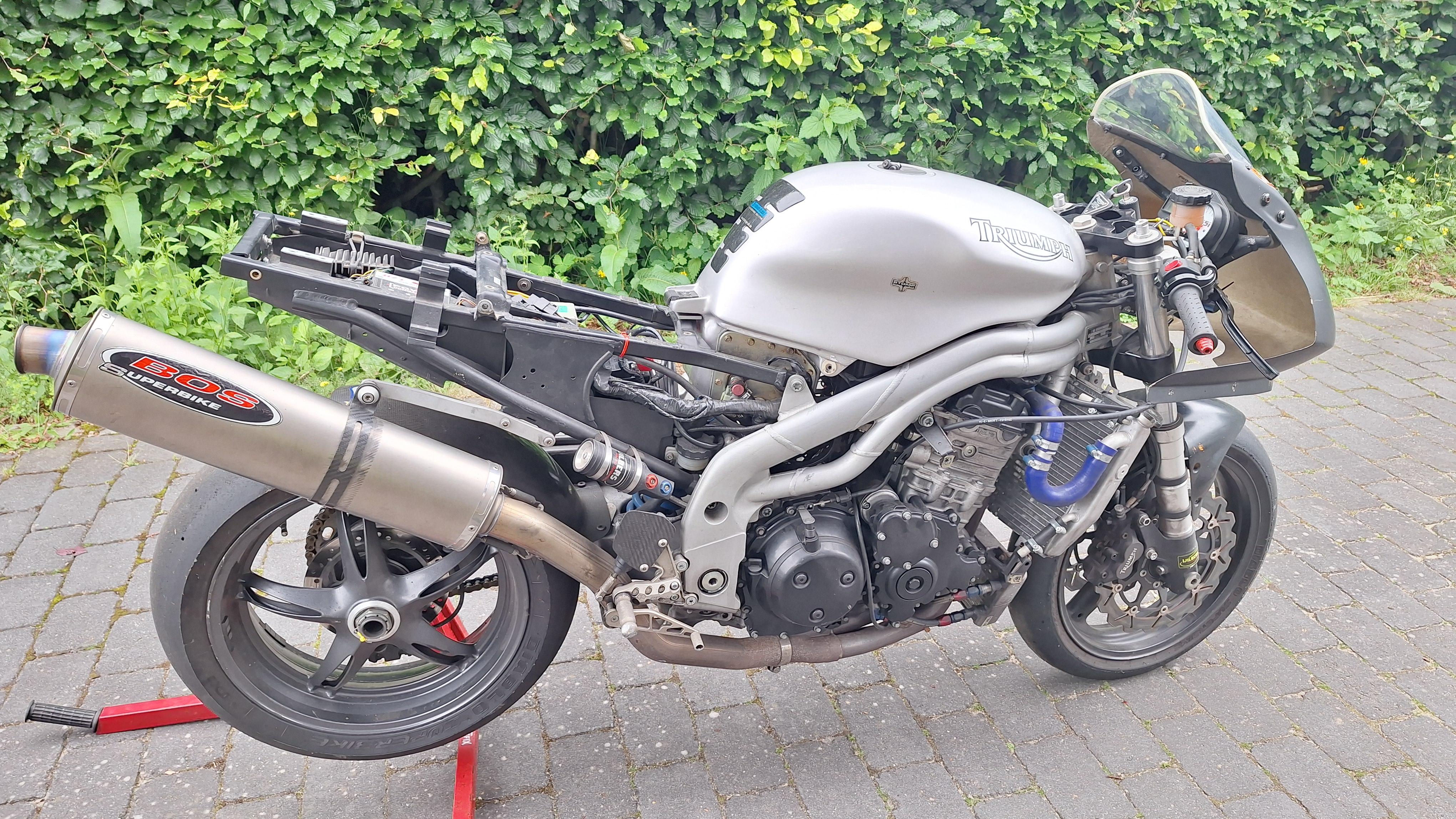

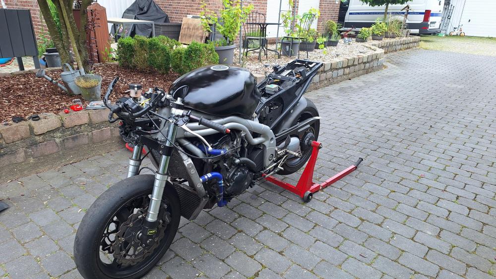

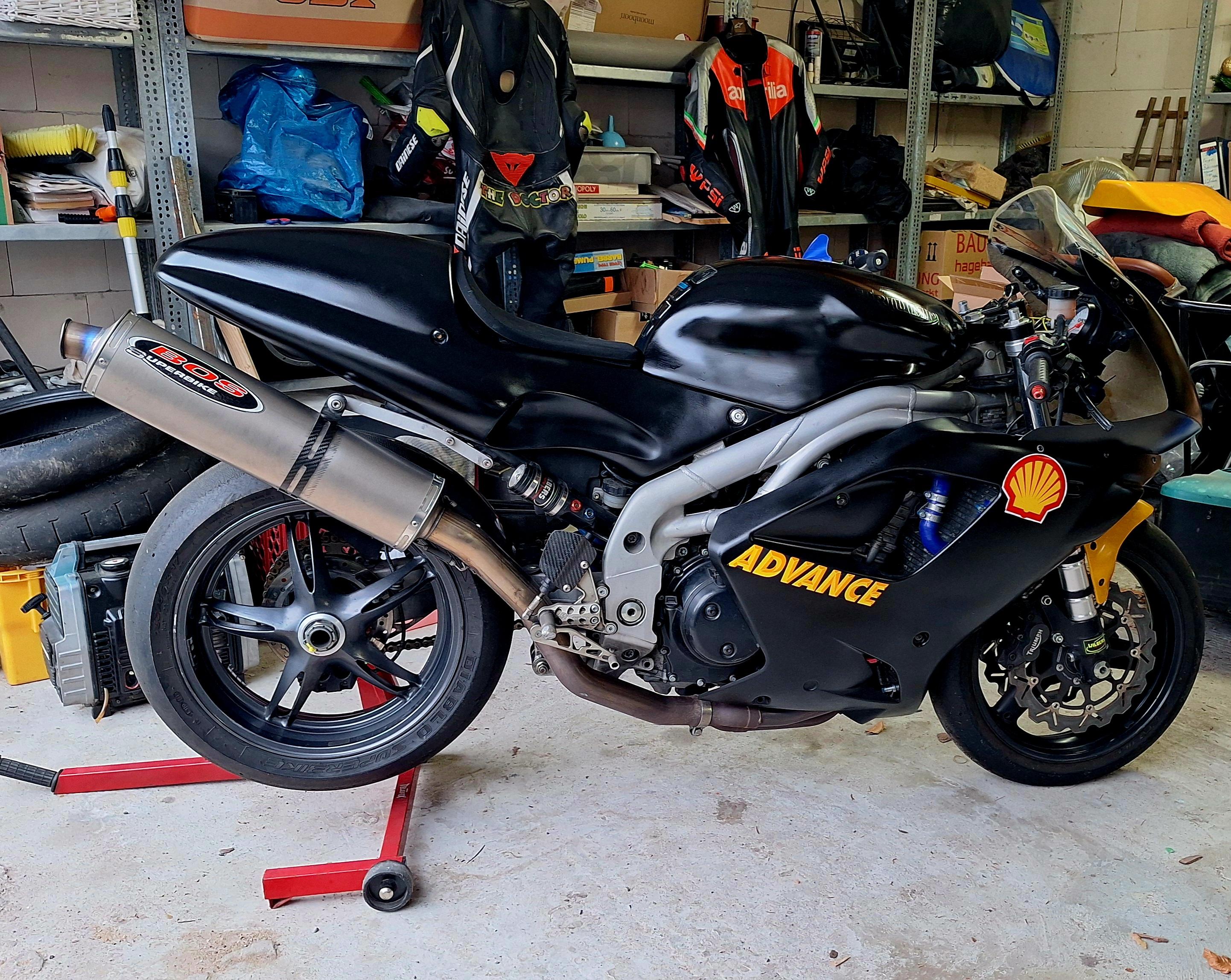

Triplemania Geschrieben 2. Juni report Teilen Geschrieben 2. Juni Willkommen Interessante Kühlerkombination und Gabelüberarbeitung. Das Offeset der Gabelbrücken würde mich interessieren. Kennst Du den Erbauer? Zitieren Link zu diesem Kommentar Auf anderen Seiten teilen Mehr Optionen zum Teilen...
torbino Geschrieben 2. Juni Autor report Teilen Geschrieben 2. Juni (bearbeitet) Hi, nein leider nicht Bearbeitet 8. Juli von torbino Zitieren Link zu diesem Kommentar Auf anderen Seiten teilen Mehr Optionen zum Teilen...

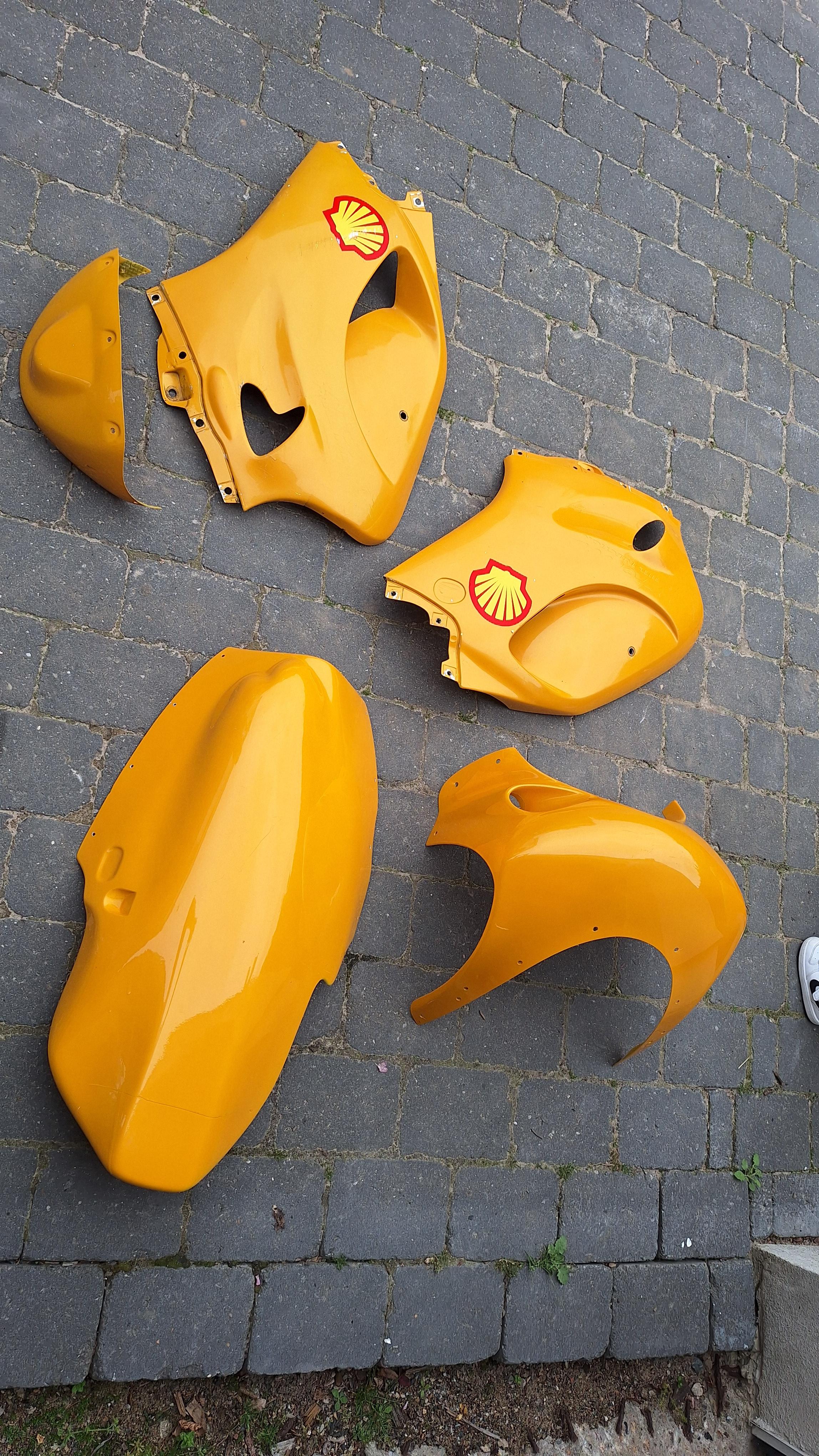

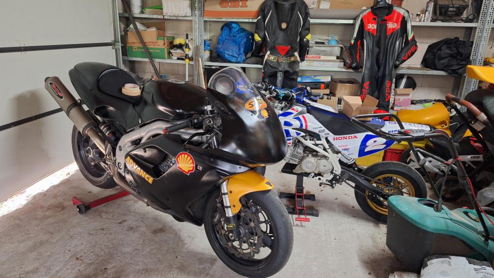

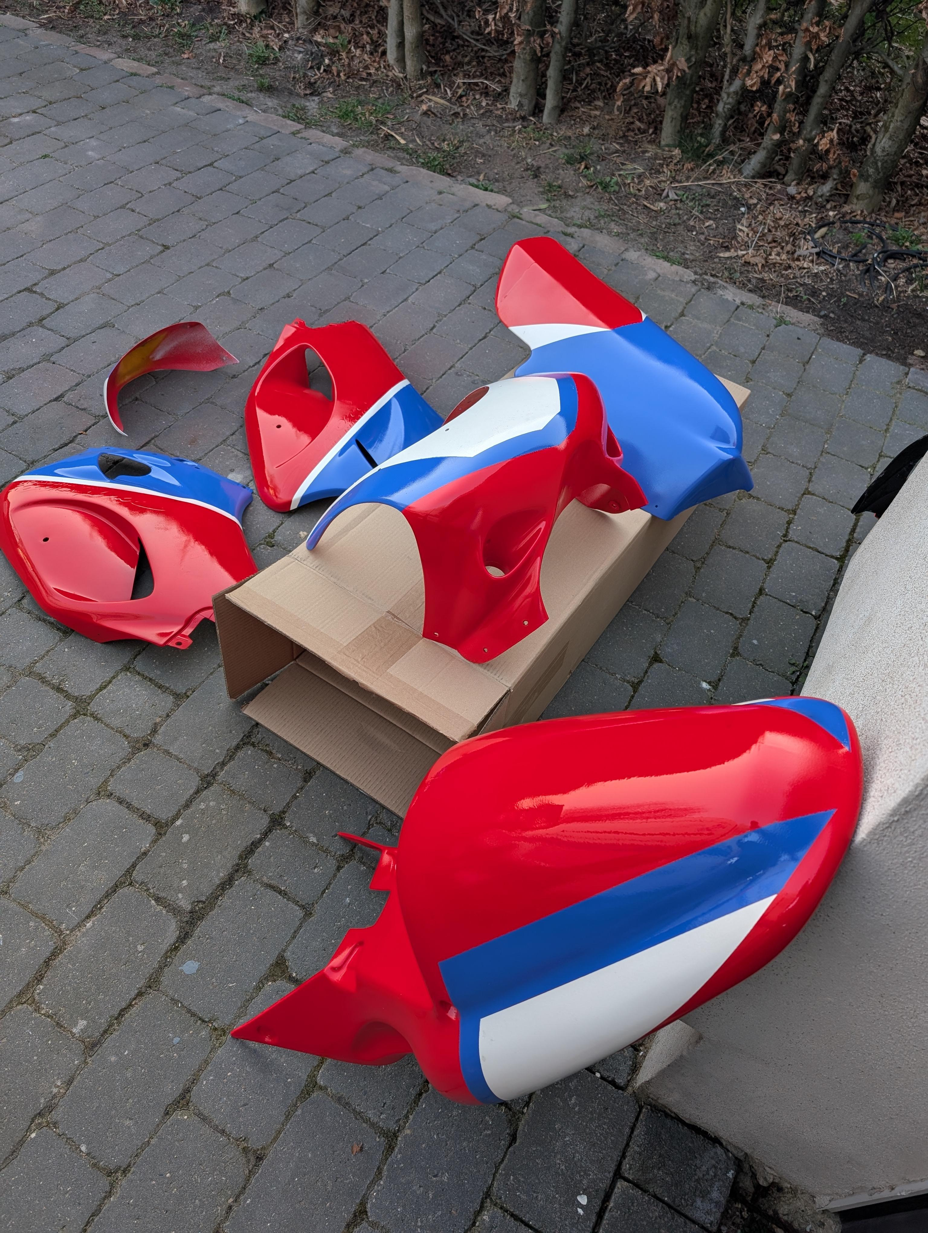

East Geschrieben 2. Juni report Teilen Geschrieben 2. Juni Die gelbe Verkleidung ist von einer 509, Du hast eine 595N. Soviel ich weiß passen die untereinander nicht. Zitieren Link zu diesem Kommentar Auf anderen Seiten teilen Mehr Optionen zum Teilen...

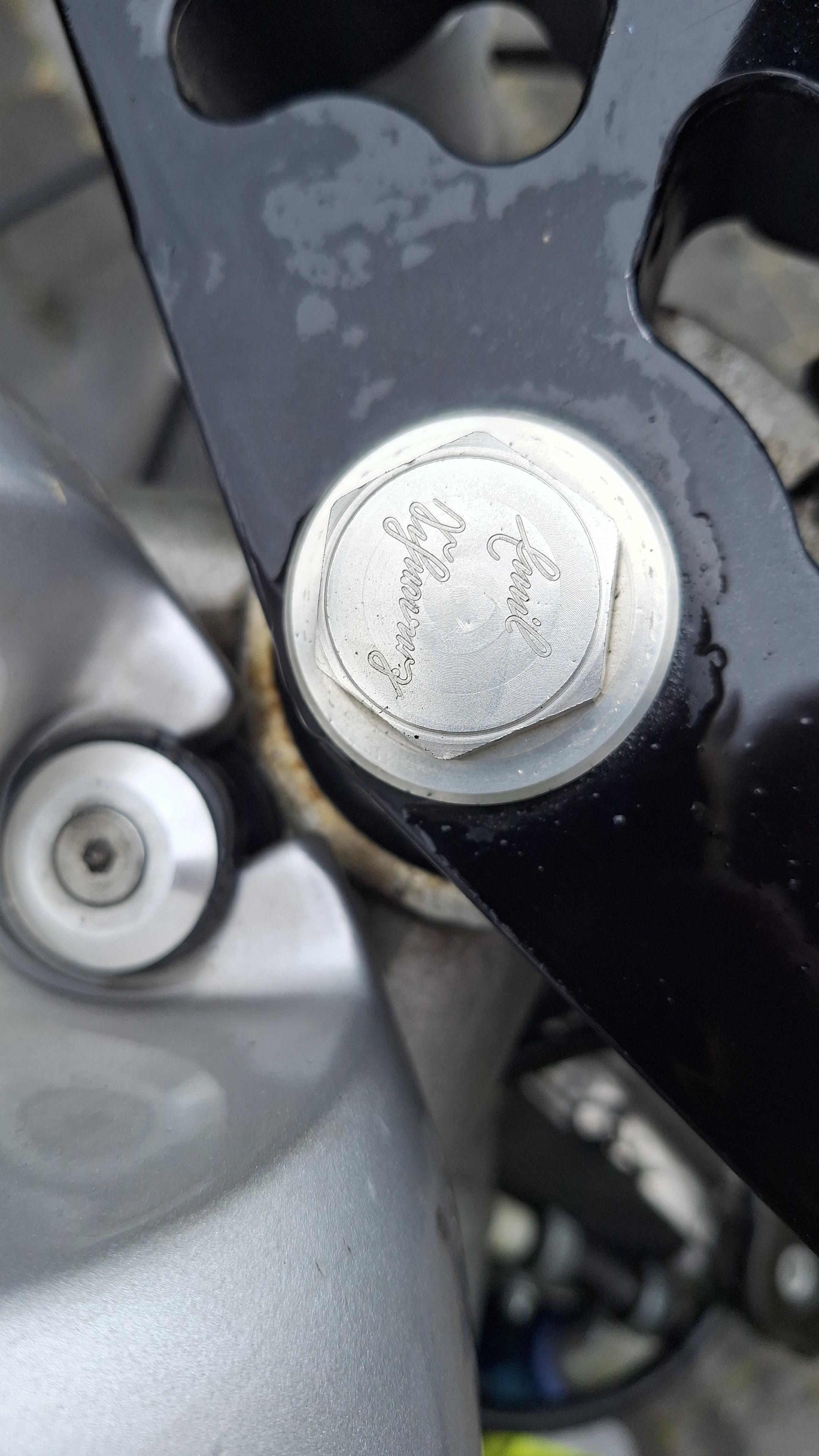

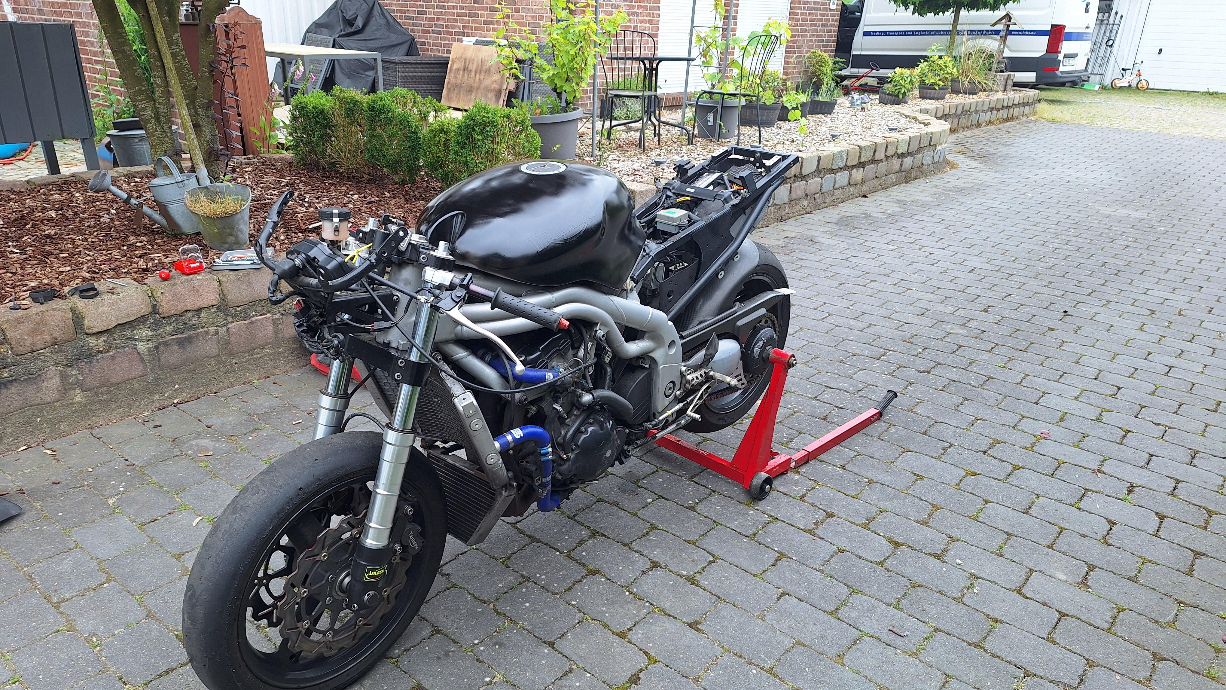

torbino Geschrieben 2. Juni Autor report Teilen Geschrieben 2. Juni (bearbeitet) Oh schade, fand das gelb ganz nett. Dann werd ich die mal bei Kleinanzeigen reinstellen. Ansonsten hab ich bisher Quickshifter, Power Commander, Gilles Rasten und Stummel, Wilbers Fahrwerk, Emil Schwarz Lenkkopflager und Kleinkram entdeckt. Hinterrad ist auch aus nem anderen Moped. Das Moped lief einige Jahre nicht, ich hab es quasi zum Leben erweckt und bin gespannt ob es (mit Originalauspuff) in Padborg und am Sachsenring Spaß macht. Bearbeitet 8. Juli von torbino Zitieren Link zu diesem Kommentar Auf anderen Seiten teilen Mehr Optionen zum Teilen...
Rowdy Geschrieben 2. Juni report Teilen Geschrieben 2. Juni Die Hinterradfelge ist von einer 515 NJ, Speed Triple 1050, 2005-2007, 5,5 Zoll. Zitieren Link zu diesem Kommentar Auf anderen Seiten teilen Mehr Optionen zum Teilen...
East Geschrieben 2. Juni report Teilen Geschrieben 2. Juni Stimmt, @torbino falls Du ne 6“ Felge haben möchtest, ich hätte da noch die ein oder andere Felge Zitieren Link zu diesem Kommentar Auf anderen Seiten teilen Mehr Optionen zum Teilen...
torbino Geschrieben 2. Juni Autor report Teilen Geschrieben 2. Juni vor 20 Minuten schrieb East: Stimmt, @torbino falls Du ne 6“ Felge haben möchtest, ich hätte da noch die ein oder andere Felge Hat das irgendeinen Vorteil für das Motorrad? Ich hätte hier noch Slicks vom Moped meiner Frau in 180/55 und 190/55 aus letztem Jahr, die wollte ich eigentlich drauf machen. Zitieren Link zu diesem Kommentar Auf anderen Seiten teilen Mehr Optionen zum Teilen...

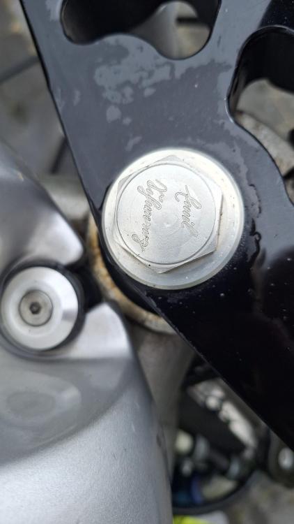

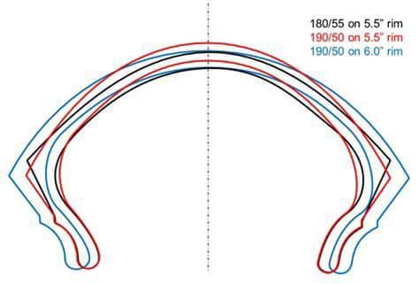

torbino Geschrieben 3. Juni Autor report Teilen Geschrieben 3. Juni Hi, ich schon wieder Am Wochenende wollte ich neue Slicks aufziehen. Bei dem Motorrad würde ich Metzeler TD Slicks nehmen. Vorne ist klar, wär hinten 190/55 oder 180/55 empfehlenswert? Hätte beides in der Garage. Und welche Nussgrösse brauche ich für die Zentralmutter? Drehmoment zum Anziehen? MfG Torben Zitieren Link zu diesem Kommentar Auf anderen Seiten teilen Mehr Optionen zum Teilen...
minischda Geschrieben 3. Juni report Teilen Geschrieben 3. Juni Zumindest auf der Straße wird hier 190/55 bevorzugt. Nussgröße 46, 146NM Drehmoment Zitieren Link zu diesem Kommentar Auf anderen Seiten teilen Mehr Optionen zum Teilen...
East Geschrieben 3. Juni report Teilen Geschrieben 3. Juni vor 8 Minuten schrieb torbino: Hi, ich schon wieder Am Wochenende wollte ich neue Slicks aufziehen. Bei dem Motorrad würde ich Metzeler TD Slicks nehmen. Vorne ist klar, wär hinten 190/55 oder 180/55 empfehlenswert? Hätte beides in der Garage. Und welche Nussgrösse brauche ich für die Zentralmutter? Drehmoment zum Anziehen? MfG Torben Auf der 5 1/2“ Felge den 180iger auf einer 6“ Felge den 190/55. Zitieren Link zu diesem Kommentar Auf anderen Seiten teilen Mehr Optionen zum Teilen...
Rowdy Geschrieben 3. Juni report Teilen Geschrieben 3. Juni 46er Nuss, 146 NM Du hast ja die 5.5 Zoll Felge hinten, 190/55 sollte kein Problem sein, wenn du etwas mehr Auflagefläche haben willst. Bei meiner 675er Daytona fahre ich hinten auf der 5,5 Zoll Felge den 200/655 Bridgestone V02. Zitieren Link zu diesem Kommentar Auf anderen Seiten teilen Mehr Optionen zum Teilen...

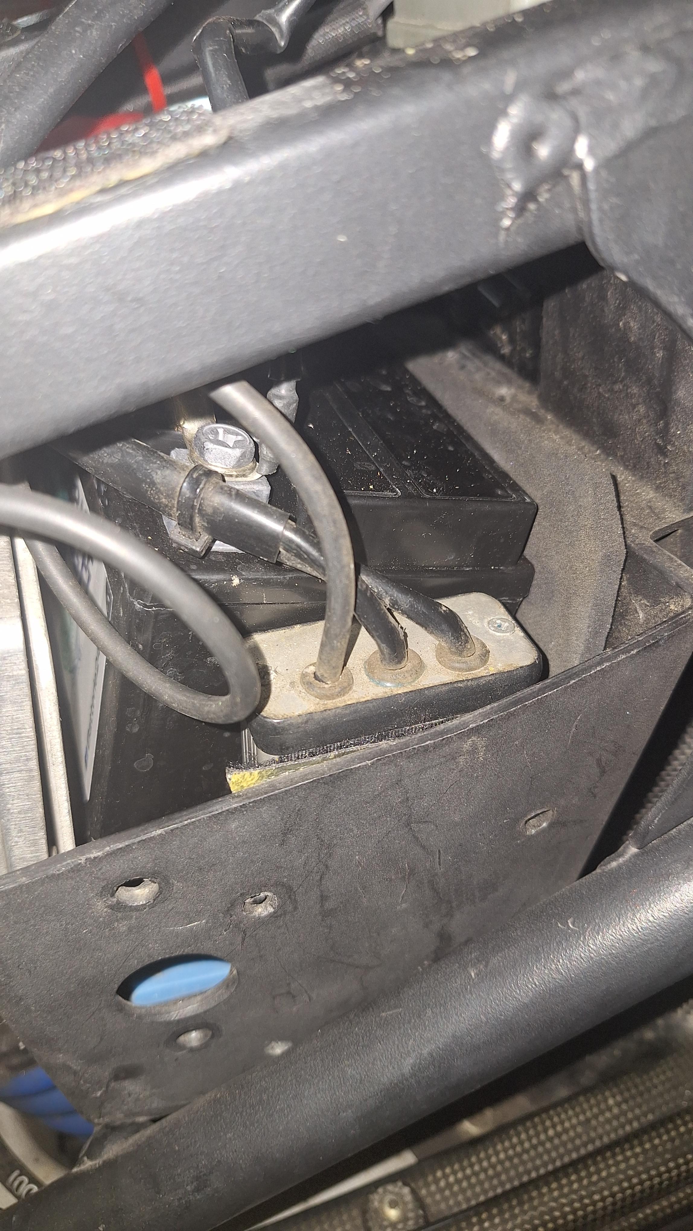

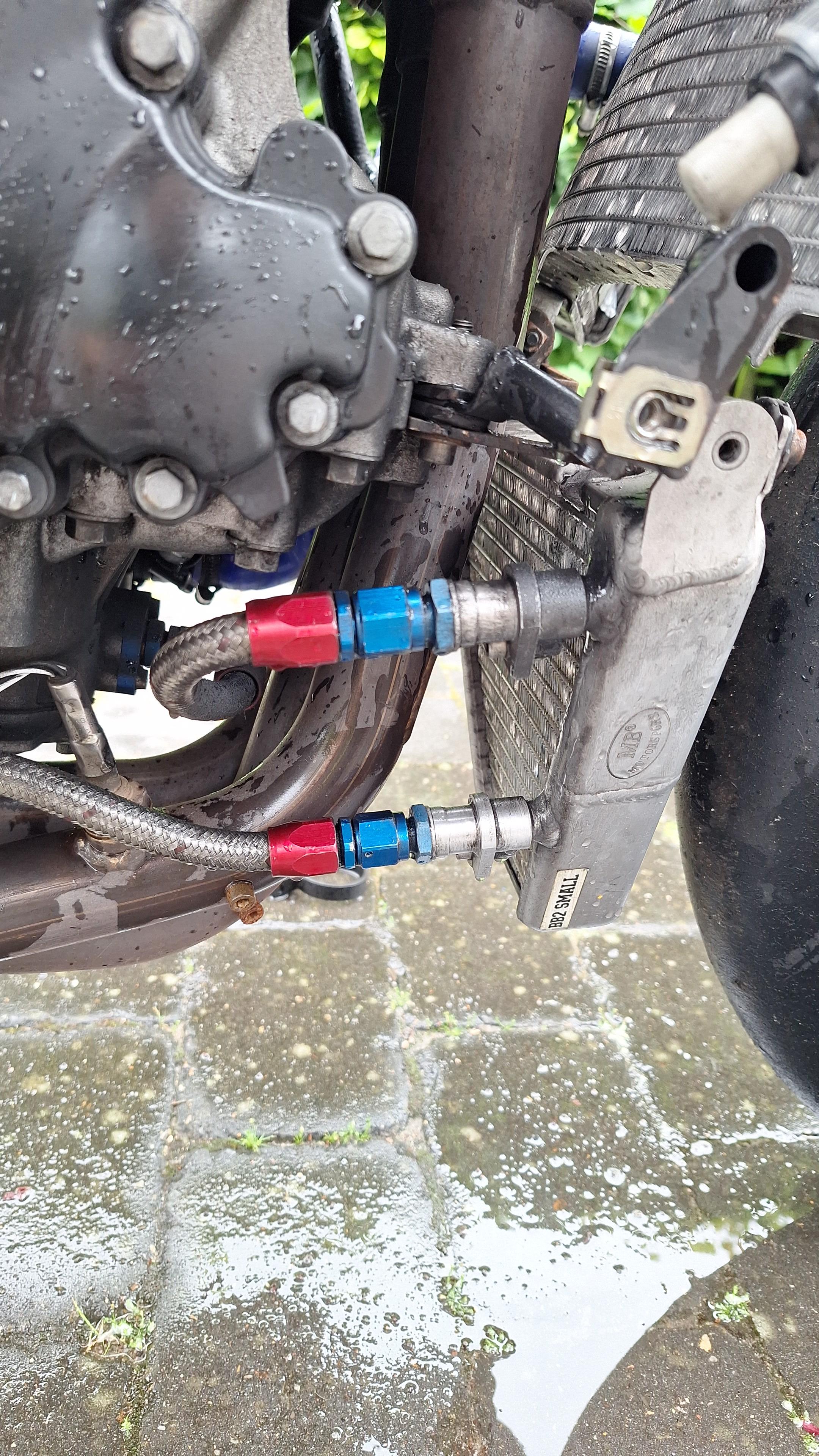

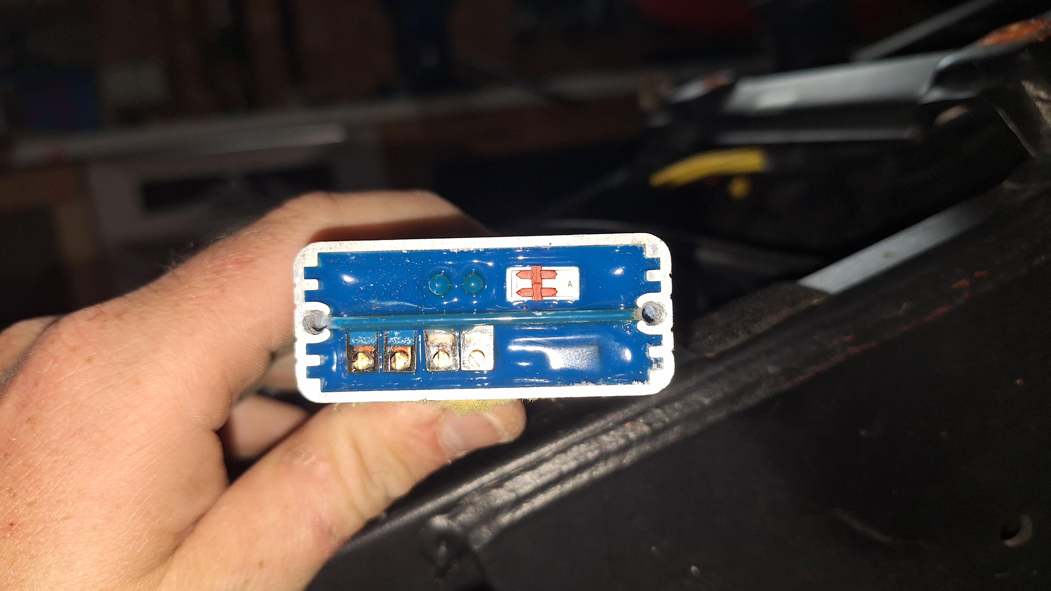

torbino Geschrieben 3. Juli Autor report Teilen Geschrieben 3. Juli Hi, war nun mit dem Moped in Oschersleben. Bin zwei Turns niedrige 40er Zeiten gefahren damit, glaube da geht noch mehr wenn ich mich darauf eingeschossen hab. Störend aufgefallen sind mir die Unterbrechungszeiten des Quickshifters. In den unteren Gängen war es einfach ein bisschen lang, auf der StartZiel war es gefährlich. Bin sogar einmal mit dem Helm gegen die Kanzel geknallt weil gefühlt gar keine Zündung mehr da war beim Schalten von 4 auf 5. Ich habe mal das Kabel vom Quickshifter bis zur Steuerbox verfolgt. Kennt jemand diesen Quickshifter (steht nix drauf) und kann mir Informationen dazu geben, ob man irgendwie etwas einstellen kann. Ansonsten fliegt der raus. Zitieren Link zu diesem Kommentar Auf anderen Seiten teilen Mehr Optionen zum Teilen...
Triplemania Geschrieben 4. Juli report Teilen Geschrieben 4. Juli Am 3.7.2024 um 17:19 schrieb torbino: Kennt jemand diesen Quickshifter (steht nix drauf) Viel zu sehen ist auf dem Bild leider auch nicht. Ein Tellert ist es aber ganz sicher nicht. So einen habe ich (liegt aber noch in einer Kiste ). Zitieren Link zu diesem Kommentar Auf anderen Seiten teilen Mehr Optionen zum Teilen...
torbino Geschrieben 5. Juli Autor report Teilen Geschrieben 5. Juli Ist auf jeden Fall einer von Lohmann. Leider ergab ein Anruf bei der Firma nichts, da der Chef kürzlich verstorben ist und sein Sohn dieses alte Modell nicht mehr kennt. Zitieren Link zu diesem Kommentar Auf anderen Seiten teilen Mehr Optionen zum Teilen...
