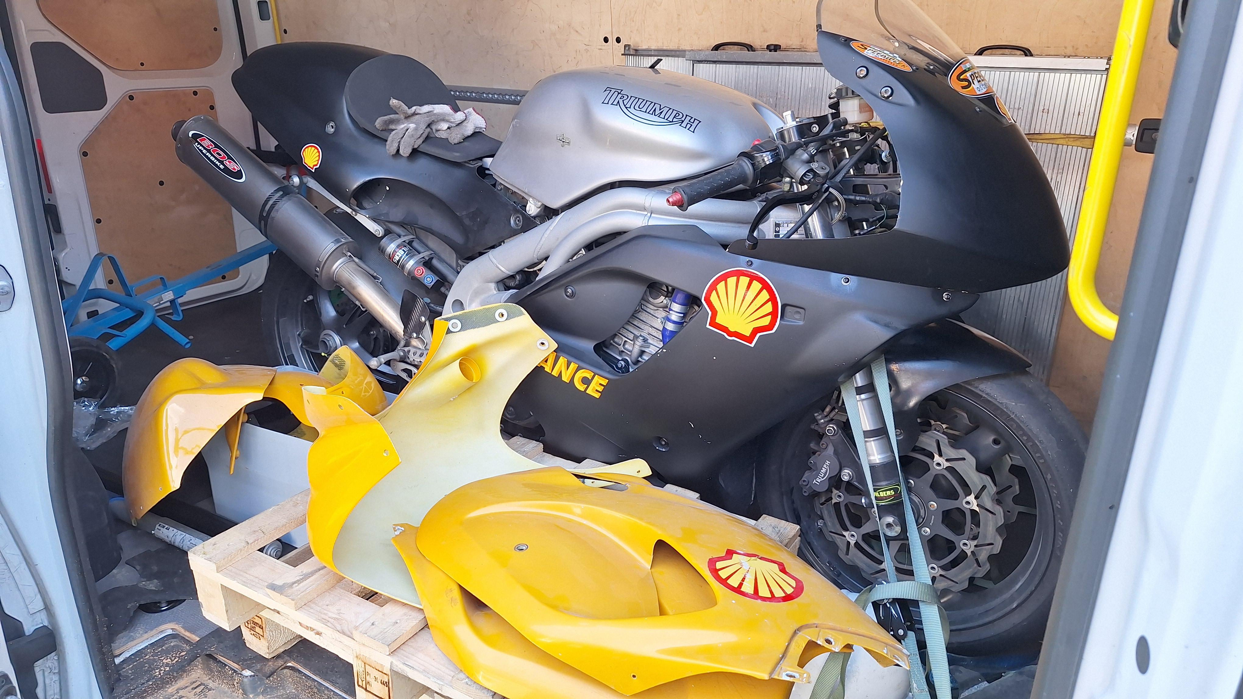

torbino Geschrieben 6. Juni report Geschrieben 6. Juni Hi liebe Leute, Ich hab eine 2001 Daytona und dazu gab es eine Rennverkleidung. Beim ersten dranhalten der Kanzel fiel schon auf, dass es keinerlei Möglichkeiten gibt, diese am Geweih zu befestigen. Die Seitenteile und Bugverkleidung hab ich dann gar nicht mehr ausprobiert. Weiss jemand aus dem Kopf oh ich nur ein anderes Geweih bräuchte oder ob der Rest der Verkleidung auch nicht passen wird? Zitieren

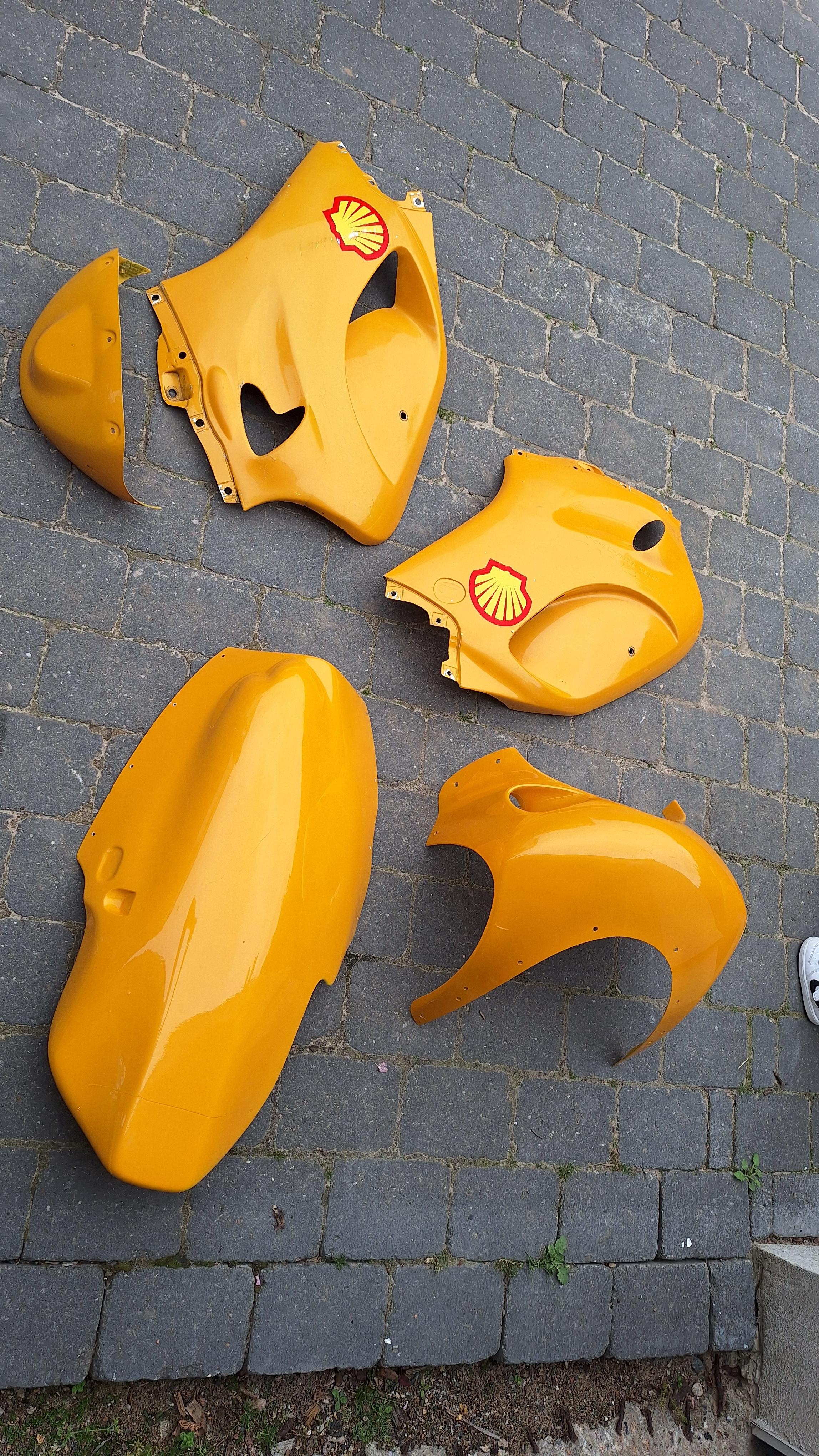

joe8353 Geschrieben 6. Juni report Geschrieben 6. Juni (bearbeitet) Hi, die graue Rennverkleidung (Vorderteil) scheint zu einem N-Modell (Daytona 2001-2006) zu gehören, das Heck erscheint mir angelehnt an die Daytona bis 2000 (also das Vorgängermodell). Auch die gelbe Verkleidung scheint eher das Modell bis 2000 zu sein (T595? T509? keine Ahnung wie die Nomenklatur der Daytona vor 2000 war). Zu erkennen daran, dass eine Tank-Nose dabei ist (gabs beim N-Modell nicht mehr). Das Mopped selber scheint ein N-Modell zu sein, zumindest der Tank ist N-Modell. Und der große Spalt zum Heck kommt vermutlich auch daher... Gerhard Edith sagt: das war jetzt keine Antwort auf deine Frage Die Kanzel passt vermutlich mit einem Geweih vom alten Modell. Rest der Verkleidung? keine Ahnung, tut mir leid. Die Rahmen sind bis auf das ein oder andere Detail gleich. Du brauchst halt einen Haltersatz für die gelbe Verkleidung. Bearbeitet 6. Juni von joe8353 Zitieren
torbino Geschrieben 6. Juni Autor report Geschrieben 6. Juni Das Motorrad ist ein bisschen Frankensteins Monster :) Wär halt die Frage ob es mit nem anderen Geweih für nen Zwanni oder so getan wäre oder ob es grundsätzlich nicht passen kann bzw wie viel zwischen den Modellpflegen geändert wurde. Hätte für Rennstrecke schon gerne ne geschlossene Bugverkleidung, obwohl ich alles mit Drahtsicherungen versehen werde. Zitieren

red_triple Geschrieben 24. Oktober report Geschrieben 24. Oktober @Andreas_Kroth Wie Joe weiter oben schon schrieb, ist das abgebildete ein Mix aus Schönheck-Daytona GFK-Verkleidung (alles was gelb ist, und auch die Heckverkleidung am Motorrad) sowie Nachbau-Verkleidungen für das N-Modell (Kanzel und Seitenteile am Motorrad). Letzteres gibt es meines Wissens nur bei einem Hersteller in den USA (AirTech / www.motobody.com ). Ob die aber momentan lieferfähig sind, ist fraglich, da es gerade einen Besitzerwechsel gegeben hat. Die Schönheck-Teile gibt / gab es von mehreren europäischen Firmen, unter anderem auch Motoforza (siehe Link von Rowdy). Für „Schönheck“ habe ich noch einiges an gebrauchtem GFK auf dem Speicher; bei Interesse einfach PN schicken Zitieren
