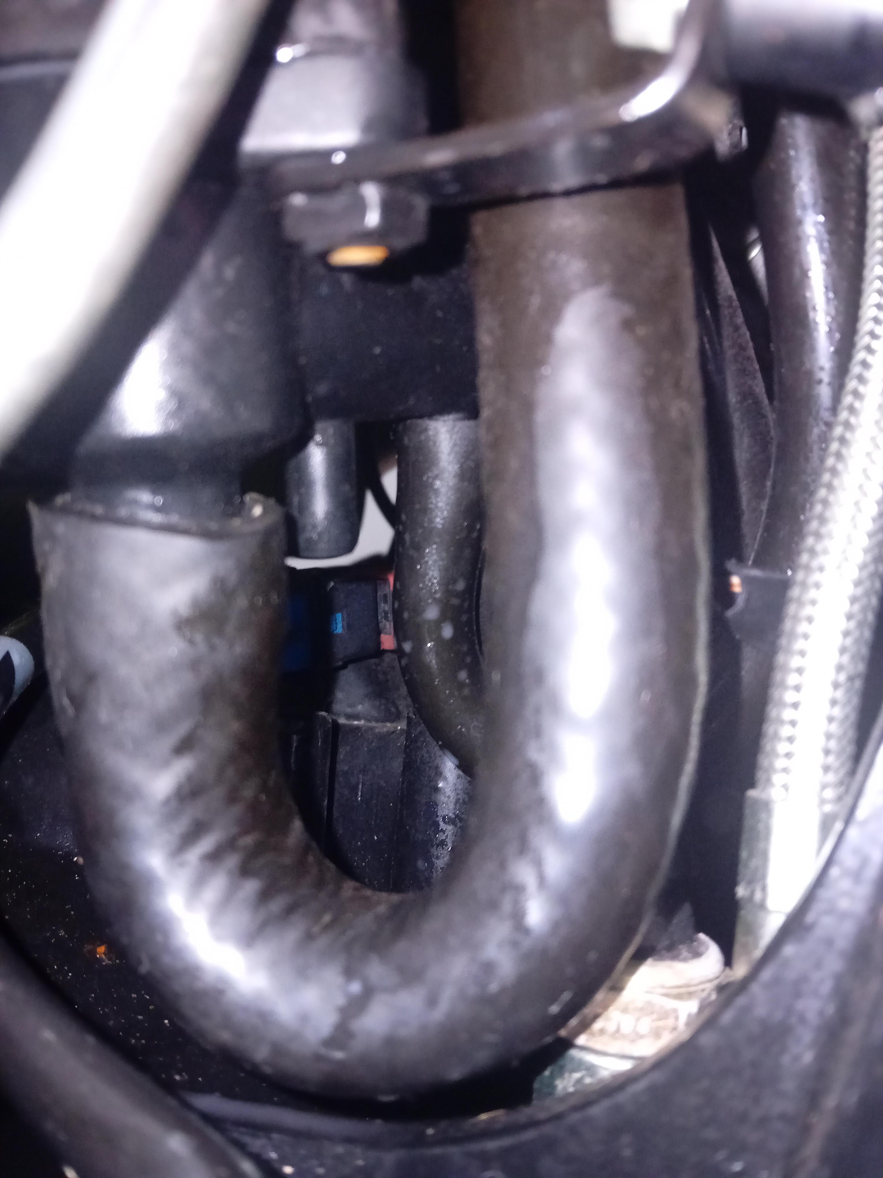

Solex Geschrieben 22. Juli Autor report Teilen Geschrieben 22. Juli Hallo Zusammen ! Ich bin etwas erschrocken, wie viele Stecker leer oder gebrückt sind. an der T509. Auch denke ich auf dem Bild da gehört noch ein Schlauch ran... Weiß jemand von wo der kommen sollte , wohin er führt ? Wo bestellt Ihr eure Ersatzteile ? Ich suche Kupplungsbeläge und Büchsen für in Schalt / Bremsgestänge ( hat beides Spiel ). Vielen Dank gute, fahrt ! Grüsse Stefan Zitieren Link zu diesem Kommentar Auf anderen Seiten teilen Mehr Optionen zum Teilen...

Manni Geschrieben 24. Juli report Teilen Geschrieben 24. Juli Am 22.7.2024 um 12:48 schrieb Solex: Hallo Zusammen ! Ich bin etwas erschrocken, wie viele Stecker leer oder gebrückt sind. an der T509. Auch denke ich auf dem Bild da gehört noch ein Schlauch ran... Weiß jemand von wo der kommen sollte , wohin er führt ? Wo bestellt Ihr eure Ersatzteile ? Ich suche Kupplungsbeläge und Büchsen für in Schalt / Bremsgestänge ( hat beides Spiel ). Vielen Dank gute, fahrt ! Grüsse Stefan Hallo.... das ist das Leerlauf Regelventil und nein da ist nicht jeder Steckerplatz mit einem Schlauch belegt. wenn da ein Schlauch fehlt, und/oder undicht/porös ist merkst du das, galube mir Wir haben hier eine gute Suche Funktion und auch ein Technik FAQ, in dem die wichtigsten Themen archiviert sind. Heist bevor du die Frage stellst, schaue doch erstmal ob es nicht schon seitenweise Abhandlung darüber gibt. Ansonsten Viel Spass hier. Zitieren Link zu diesem Kommentar Auf anderen Seiten teilen Mehr Optionen zum Teilen...

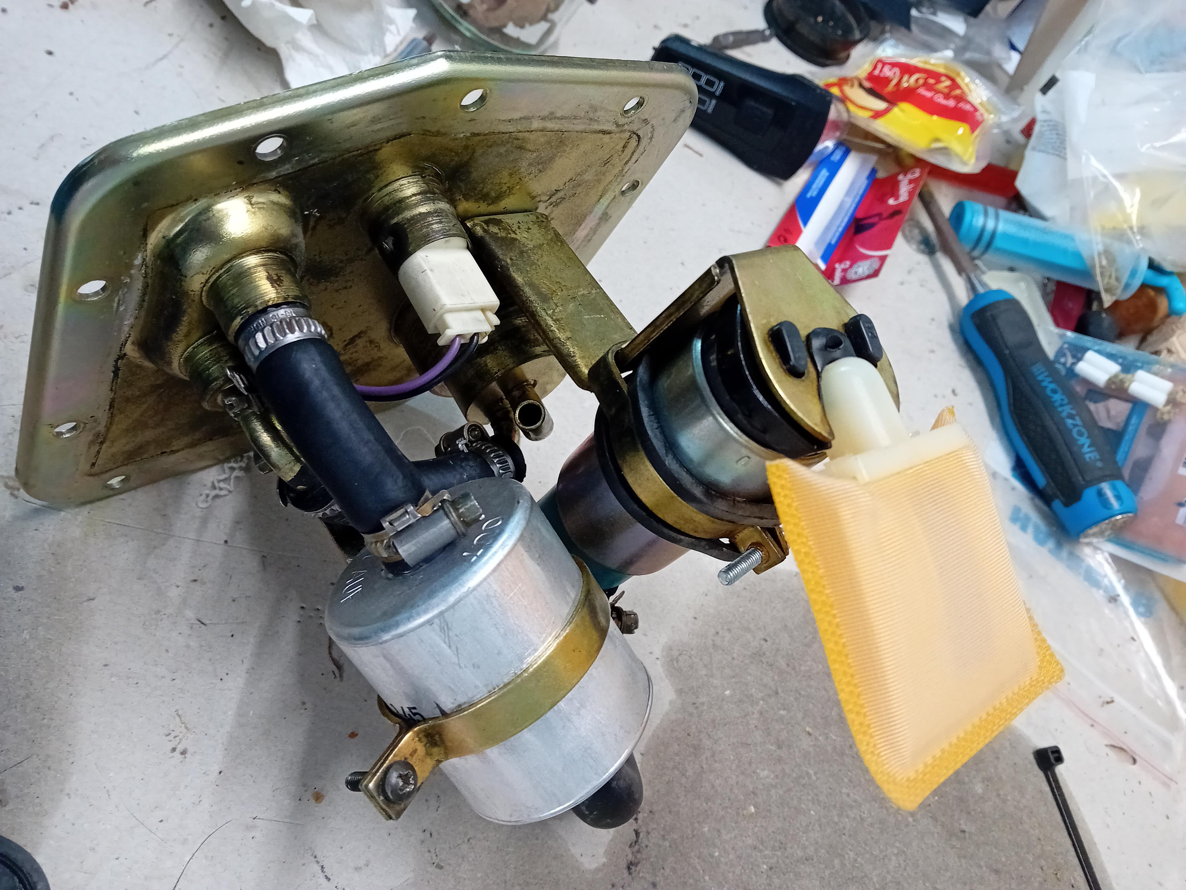

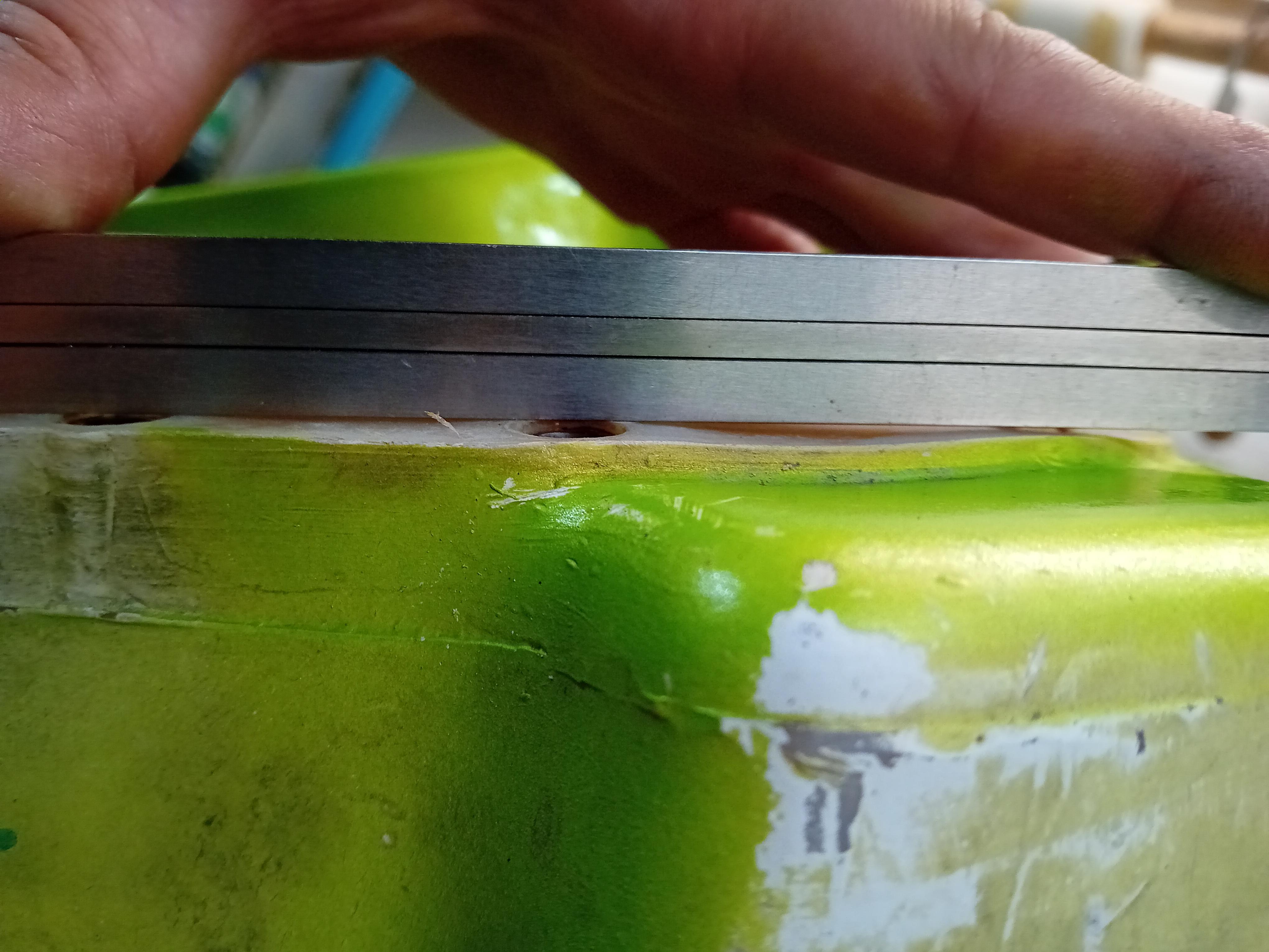

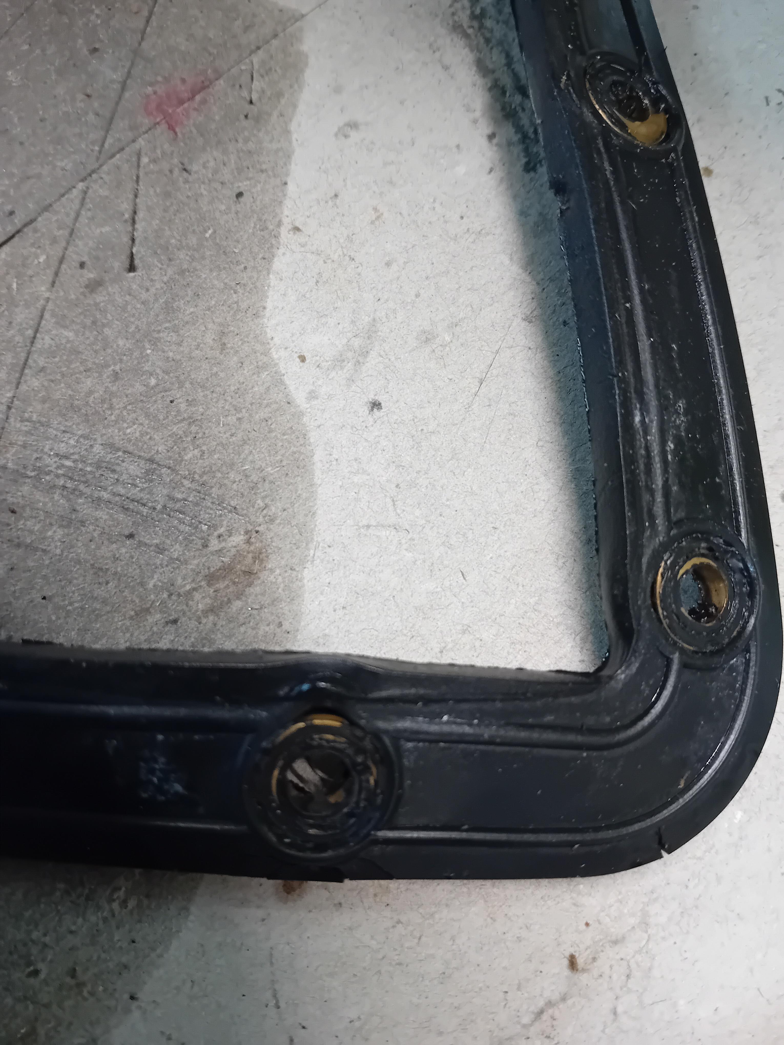

Solex Geschrieben 21. August Autor report Teilen Geschrieben 21. August Neue Baustelle : Ich wollte den Luftfilter ersetzten, beim Tank demontieren ist mir eine Undichtigkeit aufgefallen, danach sind die Anschlüsse zerbröselt :-). Ich habe danach den Tank zerlegt. Die Fläche der Pumpenplatte ist verzogen ( 3-4 mm Luft dazwischen...) die Dichtung ist rissig... Besteht Hoffnung den Tank nochmals dicht zu kriegen ? Oder muss der neu ? Ist das Innenleben so richtig ? ( lief vorher ganz ok )... Bin um alle Tipps Dankbar... MfG Stefan Zitieren Link zu diesem Kommentar Auf anderen Seiten teilen Mehr Optionen zum Teilen...
Magic Footprince Geschrieben 21. August report Teilen Geschrieben 21. August Moin , Dichtungen gibt es zwei verschiedene. Einmal 10, und einmal 14Loch. Zweite ist die neuere, da erste öfter mal undicht wurde. Demzufolge gibt es such zwei Tanks und Pumpenplatten. Nur sls Hinweis beim Neukauf. In der Regel reicht ne neue Dichtung. Bekommst du bei @starfighter1967. Tankanschlüsse gibt es in Metal (faq) . Pumpe sieht gut aus, aber ist da ein Anschluss offen? Sieht msn schlecht auf dem Foto. Zitieren Link zu diesem Kommentar Auf anderen Seiten teilen Mehr Optionen zum Teilen...
Solex Geschrieben 21. August Autor report Teilen Geschrieben 21. August vor einer Stunde schrieb Magic Footprince: Moin , Dichtungen gibt es zwei verschiedene. Einmal 10, und einmal 14Loch. Zweite ist die neuere, da erste öfter mal undicht wurde. Demzufolge gibt es such zwei Tanks und Pumpenplatten. Nur sls Hinweis beim Neukauf. In der Regel reicht ne neue Dichtung. Bekommst du bei @starfighter1967. Tankanschlüsse gibt es in Metal (faq) . Pumpe sieht gut aus, aber ist da ein Anschluss offen? Sieht msn schlecht auf dem Foto. Danke für deinen Input ! Ja da ist eben ein Anschluss offen... ich mache am Abend mal ein besseres Bild... Sie lief zuvor aber ganz ok, ich habe nicht verändert. Aber es sieht schon komisch aus ( aber irgendwie Triumph mäßig , halt mal was weniger oder ein Stecker mehr.... :-) . ) Zitieren Link zu diesem Kommentar Auf anderen Seiten teilen Mehr Optionen zum Teilen...
