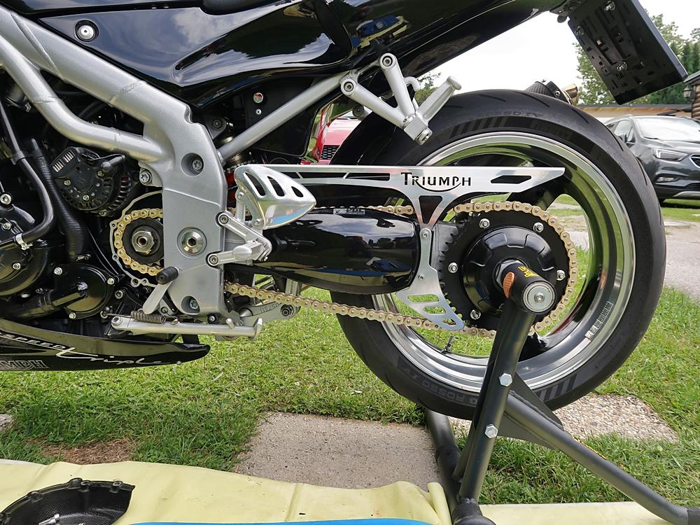

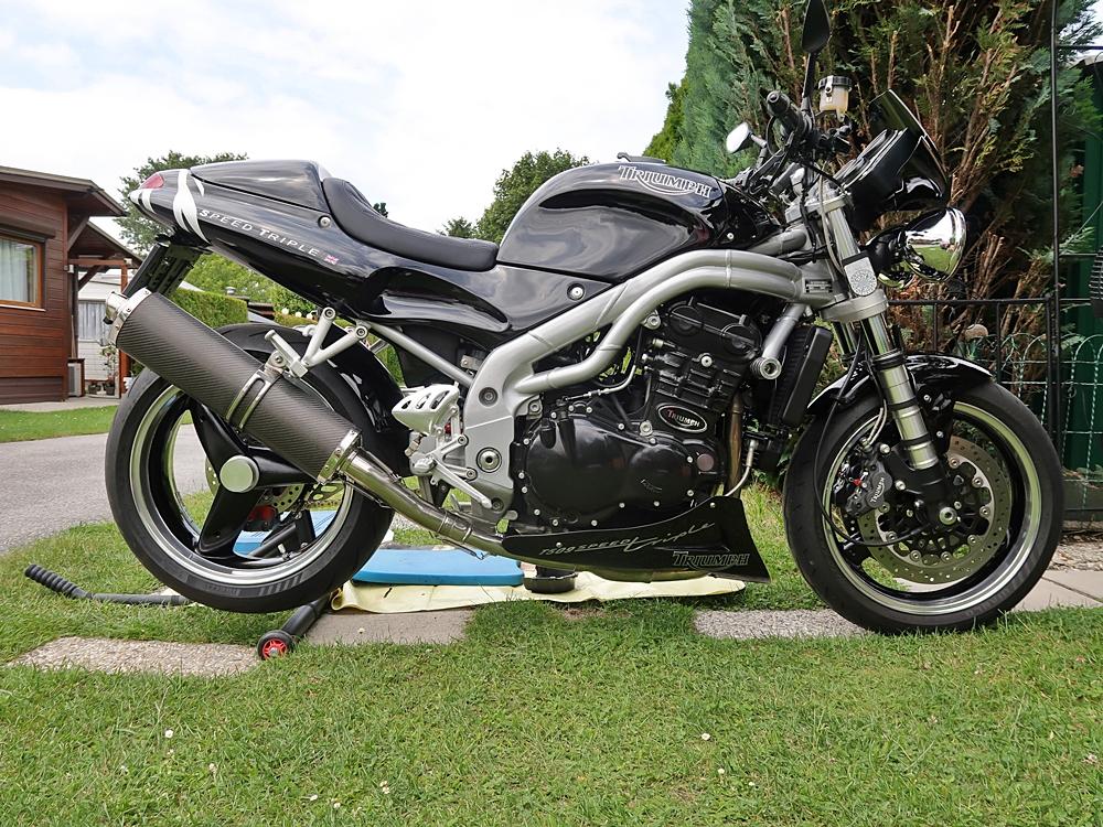

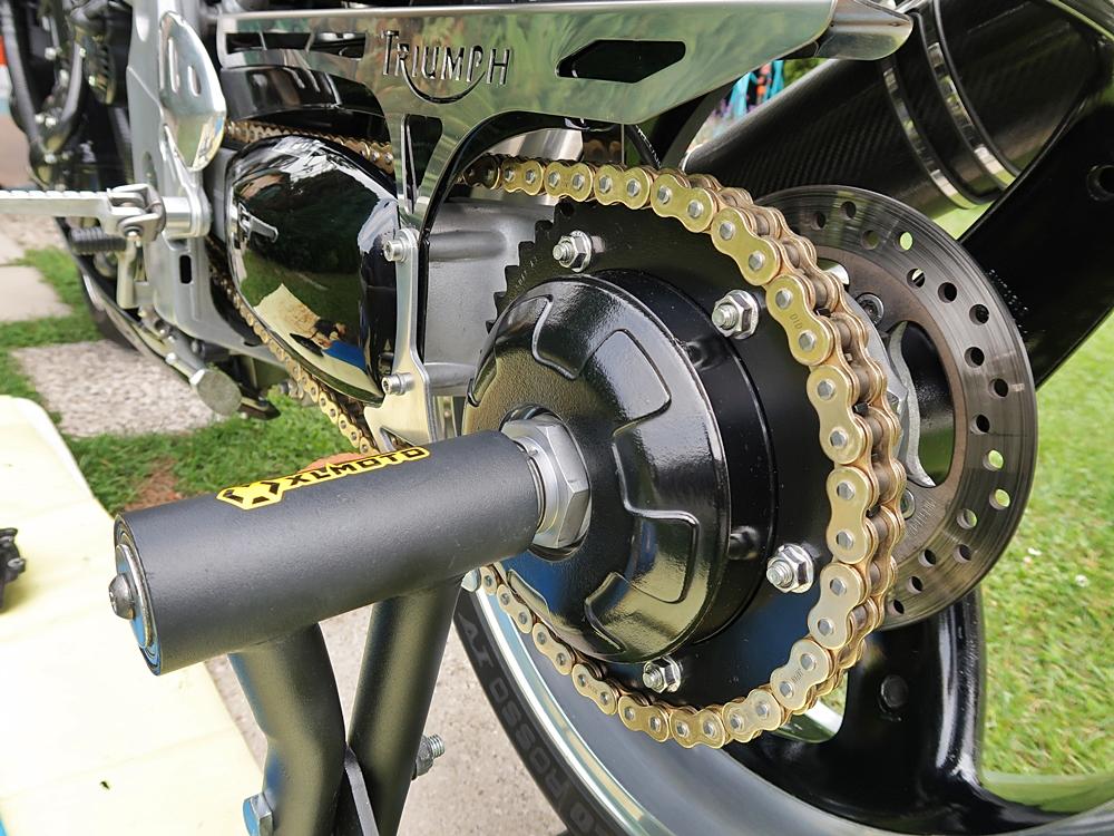

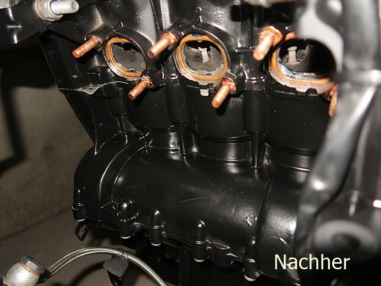

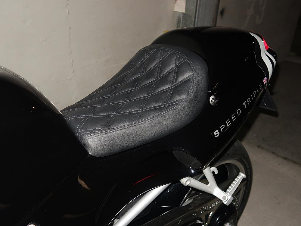

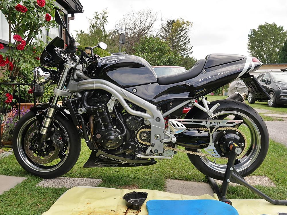

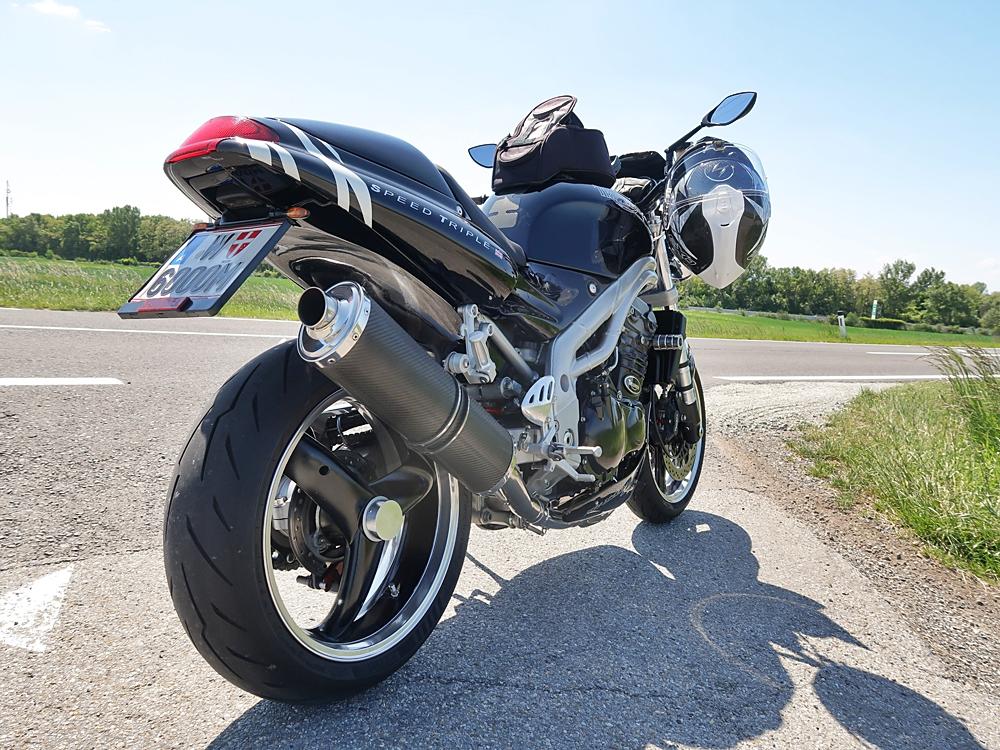

Charly1960 Geschrieben 4. Juli report Geschrieben 4. Juli Hallo! Hab vor über einem Jahr eine 99er 955i T509 mit 33700 Km erstanden.Was war zu tun? Ventilspiel kontr. - alles bestens,VDD ern.,Gabelsimmeringe und Gabelöl erneuert,Drosselklappen synchr.(Werkstatt),Hinterachslager geschmiert,Bremszangen vo. gängig gemacht,Bremsklötze vo.+hi. ern,Hpt.bremszyl. hinten gegen einen von Kawa ZX 6R getauscht, Öl,Filter,Kerzen....macht man sowieso. Blinkerrelais hatte Wackelkontakt - Kleinigkeit. Alles überschaubar! Dann habe ich noch die SW gg. Klarglas getauscht um beide SW sowohl bei Ablend-und Fernlicht gesetzeskonform leuchten zu lassen.Den Sitz habe ich heuer in Thailand um €13 beziehen lassen.Und da der Vorbesitzer die Kette ein wenig zu stramm gespannt hatte und die (neuwertige!) Kette ungleich gelängt war habe ich den Kettensatz ern.(DID.530 18/43 - vorher 18/42) Die Speedy schnurrt wie ein Kätzchen,macht Riesenspass! Demnächst werden die Pirellis - Diablo Rosso IV - nach 3700 Km fällig. Wenn`s bei der Probefahrt,der Preis und der Allgemeinzustand passt - zuschlagen! Zitieren

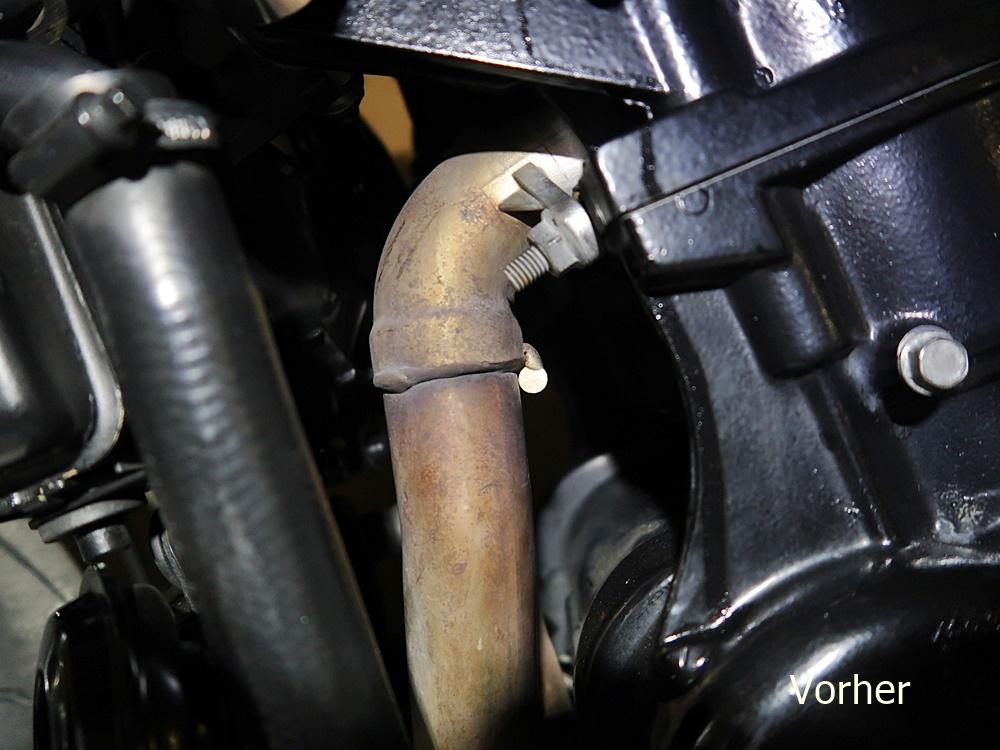

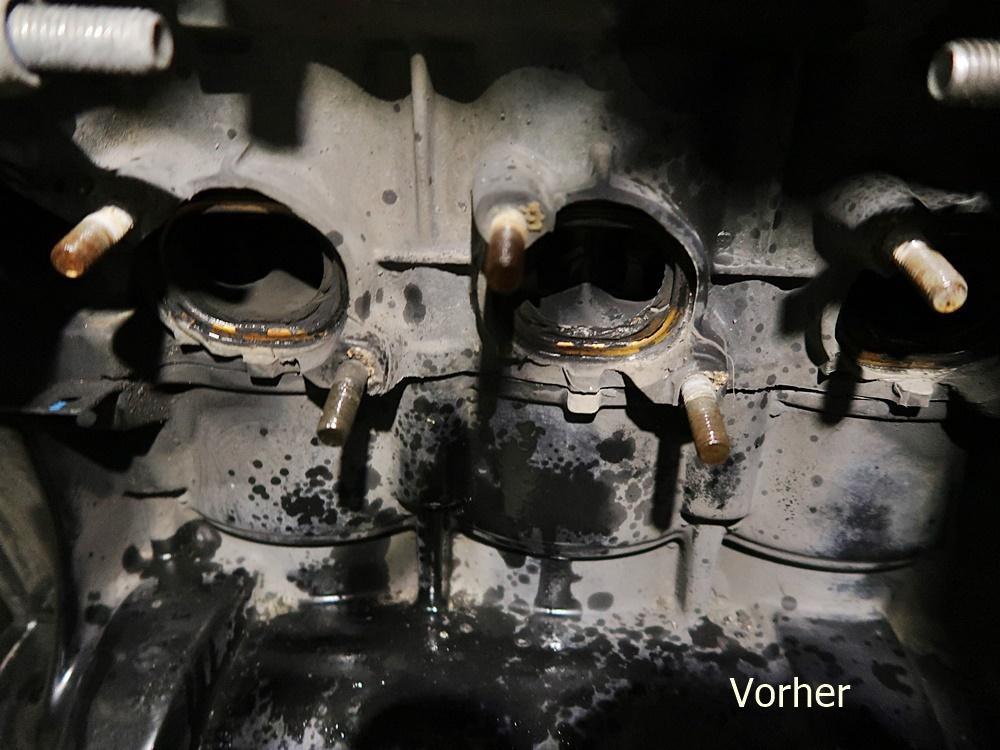

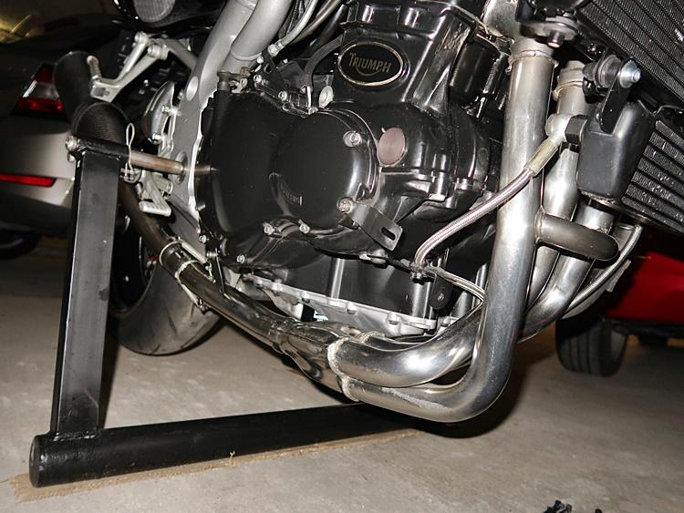

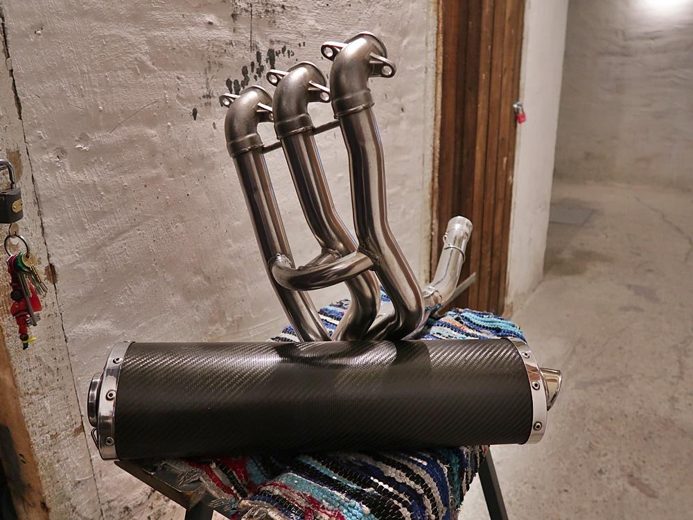

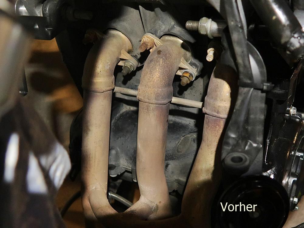

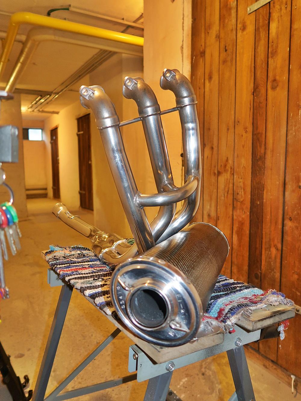

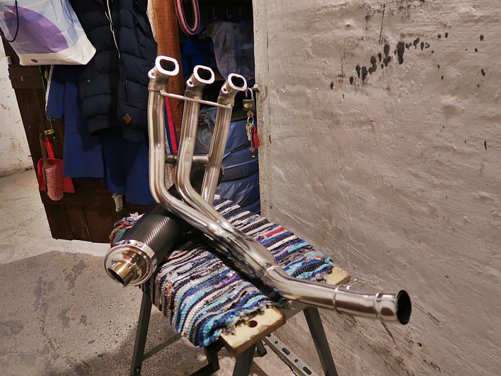

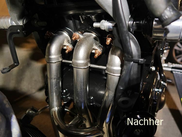

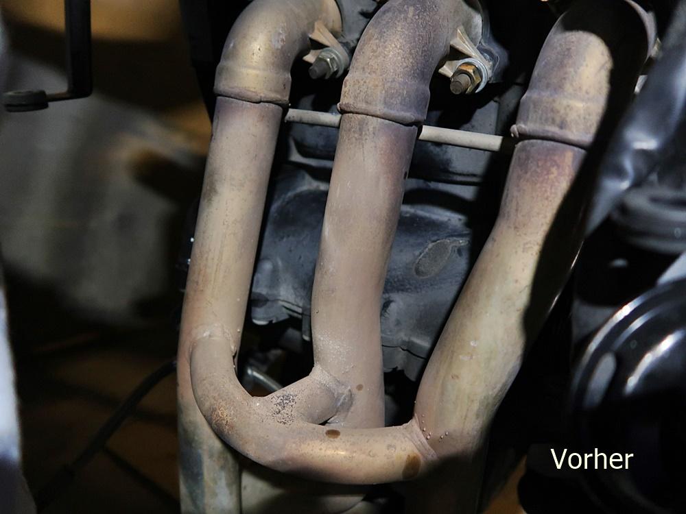

Charly1960 Geschrieben 4. Juli report Geschrieben 4. Juli Aja....und die vergammelten Krümmer poliert und die Dichtungen erneuert.Kleine Lackierarbeiten....alles in allem steht die Speedy jetzt um etwas über €4500 fein da und ich würde sie weder jetzt noch in absehbarer Zeit hergeben oder missen wollen! MfG.! tgessner, j.-tommy und Highlander556 reagierten darauf 3 Zitieren
Milli Geschrieben 4. Juli report Geschrieben 4. Juli (bearbeitet) Hut ab! Die sieht aus wie geleckt Bearbeitet 4. Juli von Milli Zitieren
