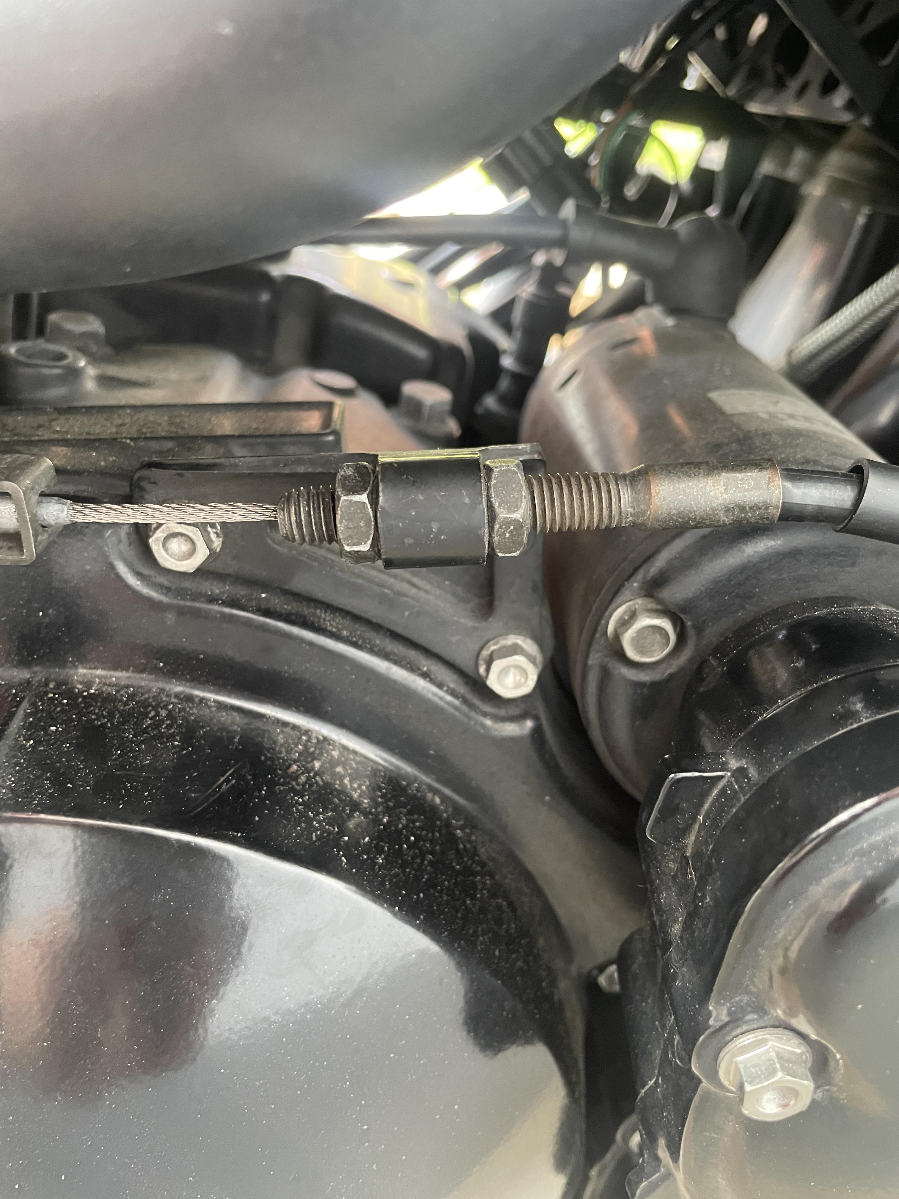

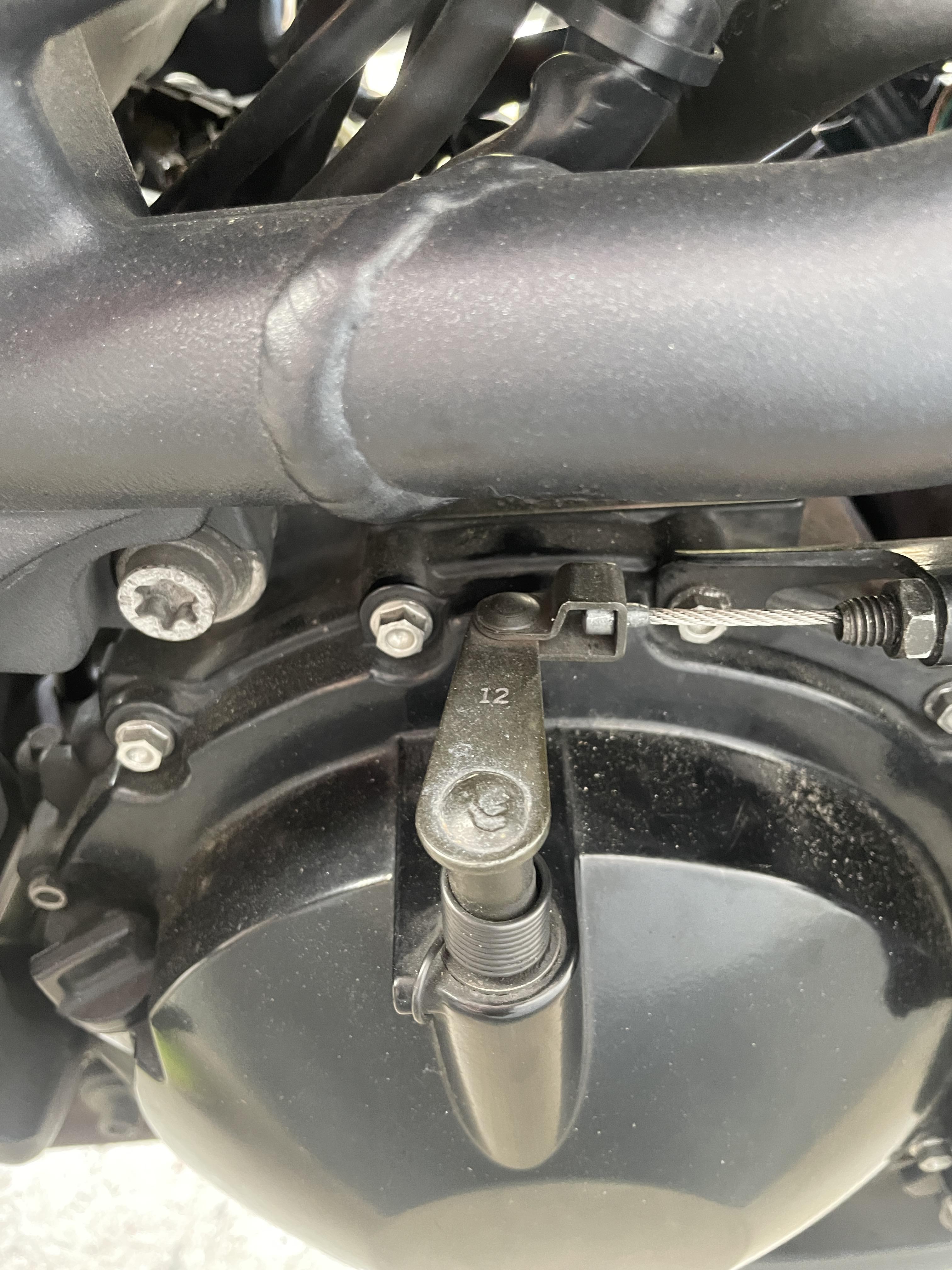

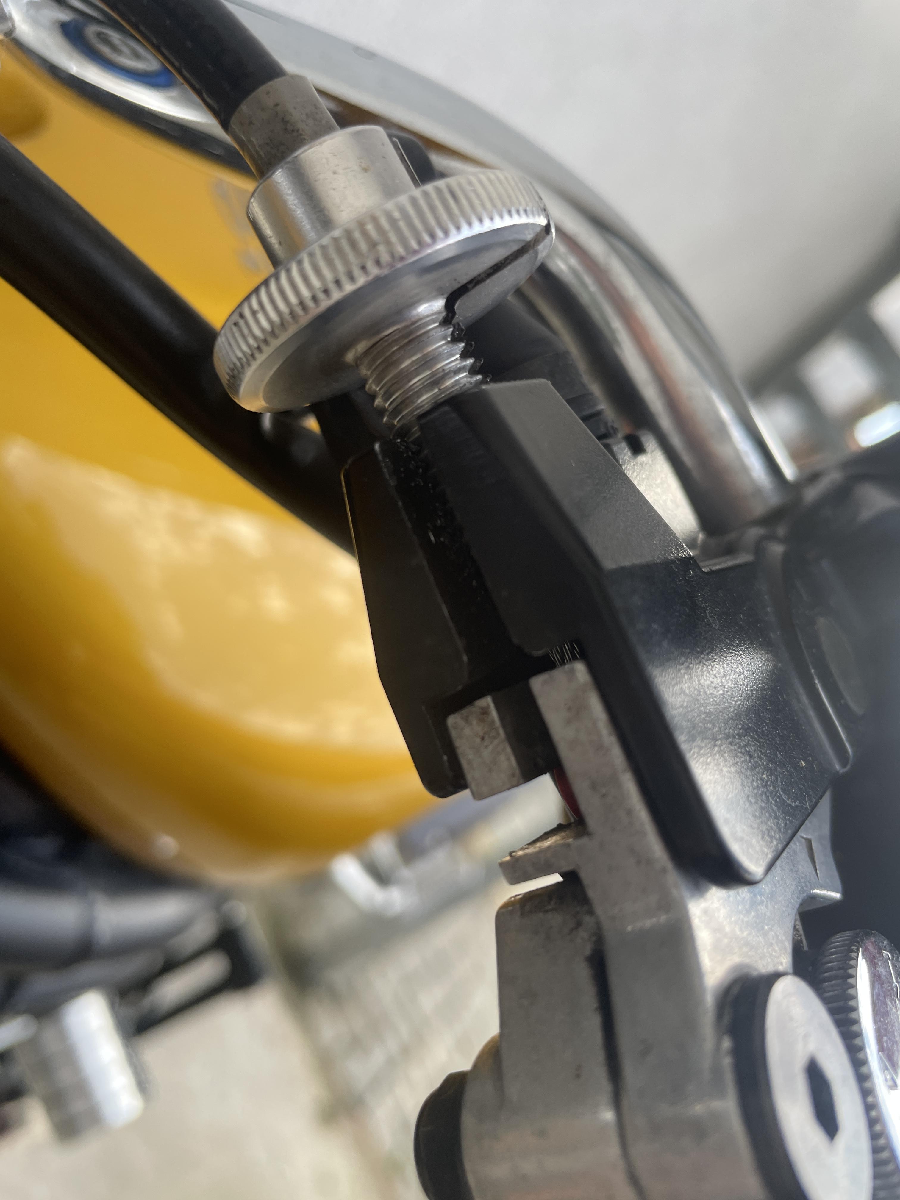

Evolution08 Geschrieben 6. Juli Autor report Geschrieben 6. Juli (bearbeitet) Also kleines Update: Habe eben den Kupplungszug entsprechend den Werten aus dem Werkstatthandbuch (2-3mm Spiel) und entsprechend der Anleitung der vg. grünen Speedy eingestellt. Eine Fahrprobe habe ich zwar noch nicht gemacht aber aufgefallen ist mir, dass der Kollege welcher die Anleitung zur grünen Speedy geschrieben hat meinte, dass bei einem nagelneuen Zug der Einstellmechanismus an der Kupplung mittig sitzt. Des Weiteren habe ich gelesen, dass der Kupplungshebel am Motorblock im rechten Winkel stehen sollte. Beides ist bei mir mit korrekt eingestelltem Spiel nicht der Fall. Hänge ein paar Bilder dran zum Verdeutlichen. Grund für die Abweichungen ist mir unbekannt. Möglicherweise ein gelängter Zug? Oder entsteht das durch notwendiges nachstellen bei Verschleiß der Reibscheiben? Bearbeitet 6. Juli von Evolution08 Zitieren
xDSx Geschrieben 6. Juli report Geschrieben 6. Juli Kannst du den Rückstellhebel mit der Hand wieder in den rechten Winkel schieben? Bei mir geht der von alleine auch nicht wieder ganz zurück nach 90° Zitieren
Evolution08 Geschrieben 6. Juli Autor report Geschrieben 6. Juli Kannst du den Rückstellhebel mit der Hand wieder in den rechten Winkel schieben? Bei mir geht der von alleine auch nicht wieder ganz zurück nach 90°Nein der hat sich durch das Spannen des Zuges bereits in diese Position gebracht. Zitieren
Joe Ka Geschrieben 6. Juli report Geschrieben 6. Juli (bearbeitet) Könnte sein das der Ausrückhebel innen, wo er in die Zugstange greift, verschlissen ist. Das reduziert wie weit sich die Kupplung beim Hebel ziehen tatsächlich öffnet und würde auch die gemachten Beobachtungen erklären. Schau mal hier Bearbeitet 6. Juli von Joe Ka Zitieren
