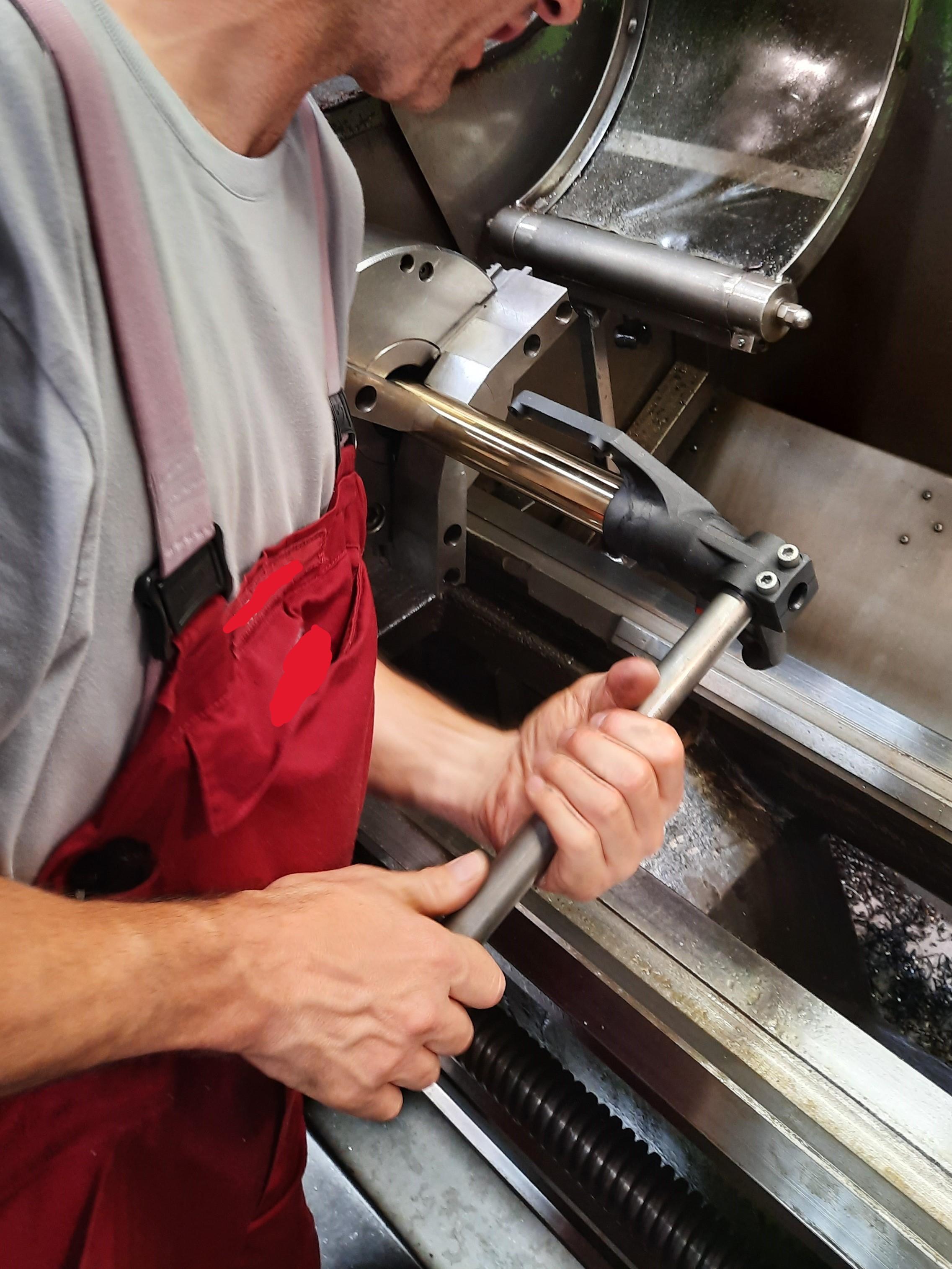

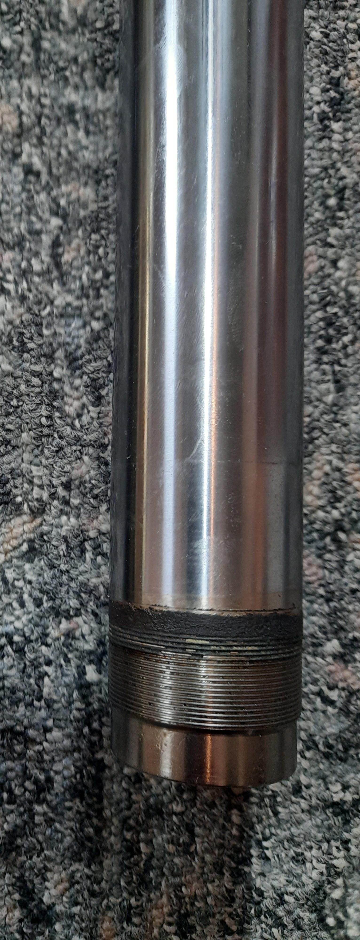

lucky34 Geschrieben 30. Juni 2024 report Geschrieben 30. Juni 2024 Ich hatte die Gabelfüße schon mal bei einer NV 515 wegen Standrohrwechsel unten. Standrohre sind mit einem O-Ring gedichtet und das Gewinde eingeklebt. Habe die Standrohre in eine Drehbank mit ausgedrehten Blei-Backen gespannt und die Füße mit einem Heißluftfön erwärmt. Wenn du jetzt deine Steckachse in die Gabelfüße einklemmst, kannst du sie mit einer Verlängerung losdrehen. Viel Erfolg. Rowdy und darklife reagierten darauf 2 Zitieren

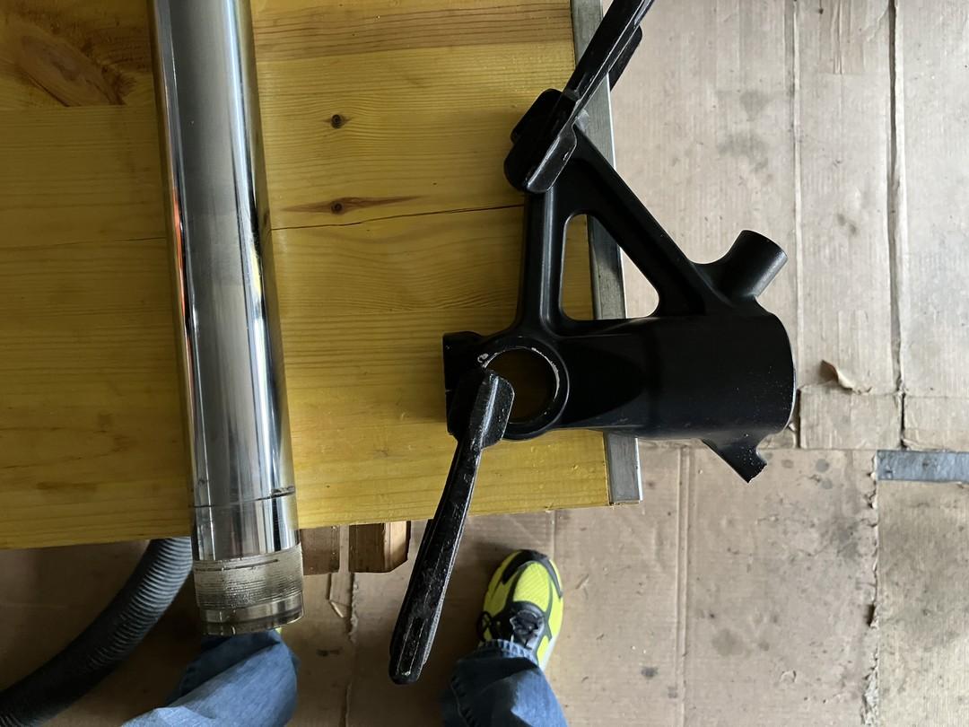

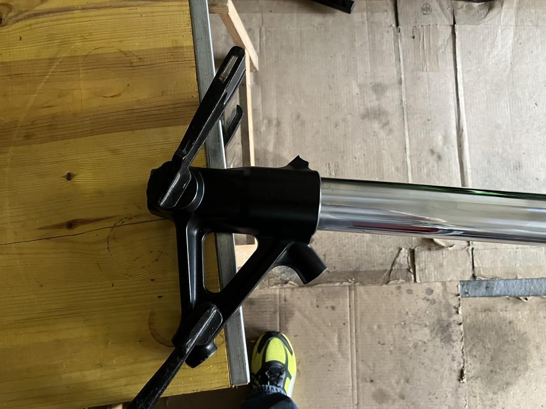

darklife Geschrieben 16. Juli 2024 Autor report Geschrieben 16. Juli 2024 Nochmal vielen Dank an alle für Eure wertvollen Tipps! Ich hab gestern erfolgreich die beiden Tauchrohre von den defekten Gabelfüßen getrennt. Bei der NJ gibt es keine Madenschrauben oder sonst was. Da ist alleine die Gewindedichtung zu überwinden. Hitze war der entscheidende Faktor. Ich hab mit der Heißluftpistole mehr als 5 Min. gebraucht um die Teile richtig heiß zu bekommen. Ein Rohr konnte ich mit etwas Kraftaufwand von Hand ausdrehen. Beim zweiten Rohr habe ich ebenfalls durch die beiden Bohrungen oben eine 6mm Stange gesteckt, zur Sicherheit aus Alu, und dann daran eine große Schraubzwinge als Hebel eingehakt. Wegen fehlendem Schraubstock hatte ich die Füße mit Schraubwingen an eine Unterlage geschraubt. RSau, Highlander556 und Dieter65 reagierten darauf 3 Zitieren
