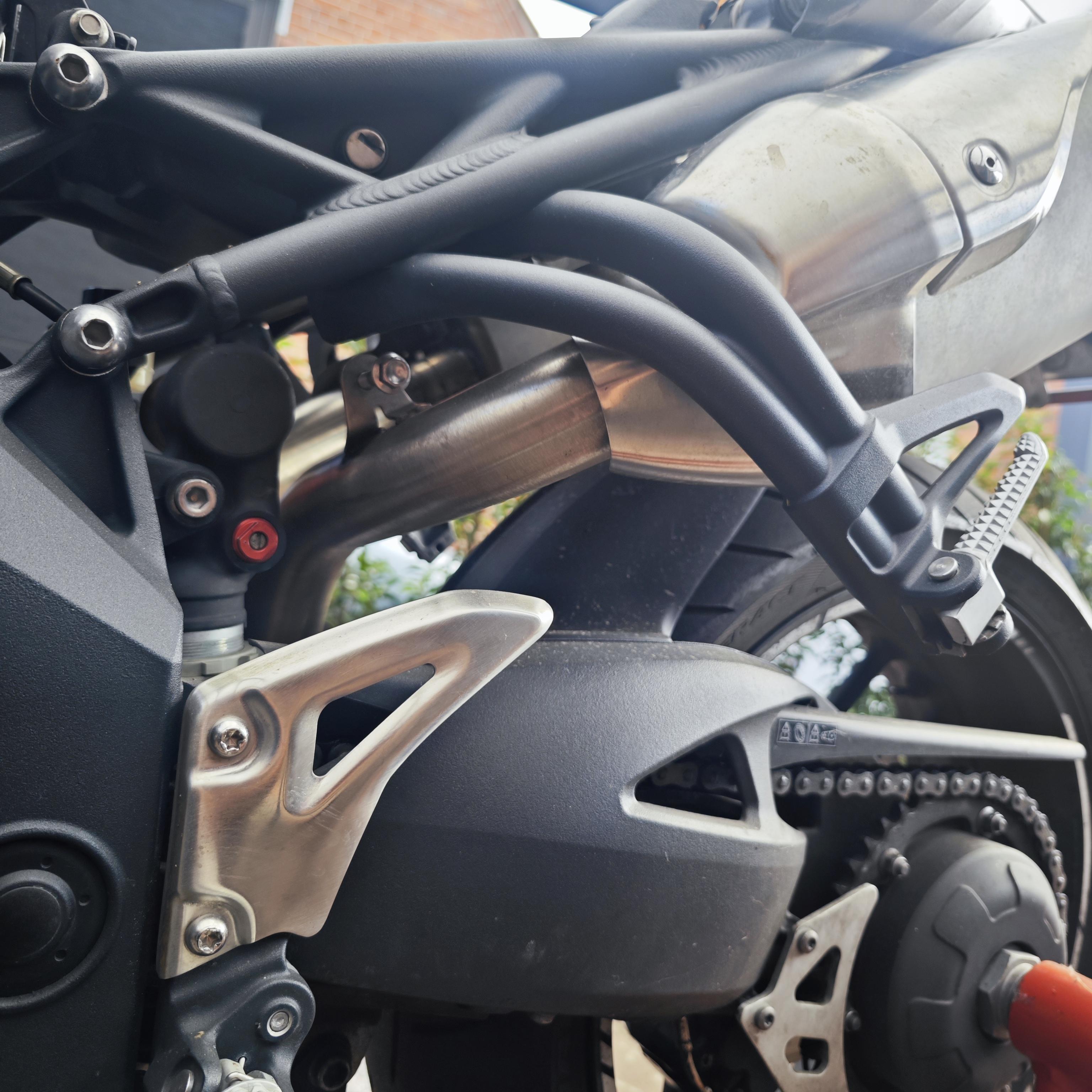

Ich baue meinen Original Auspuff wieder an und habe eine Frage. Reicht es den Auspuff oben links und rechts am Rahmen zu befestigen?

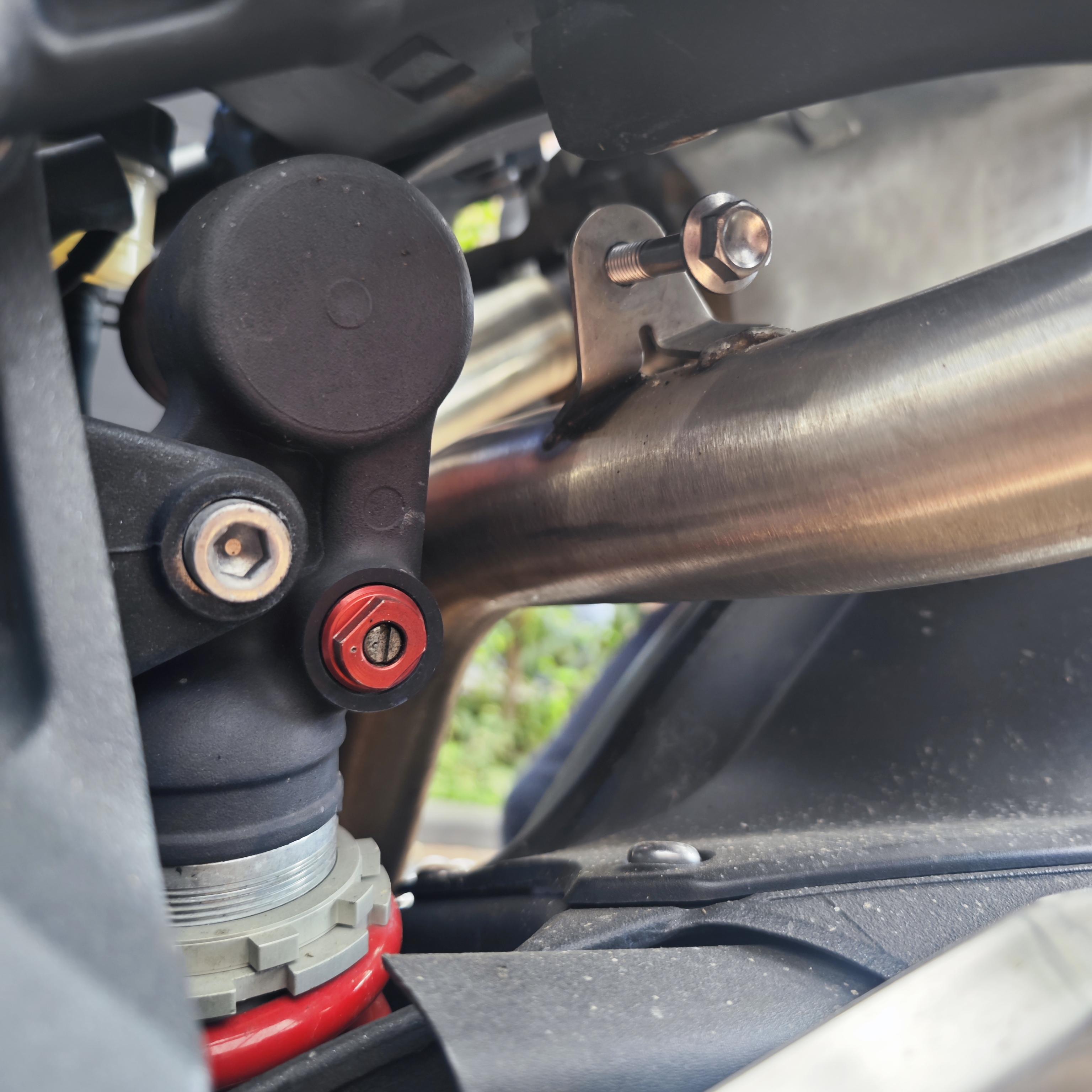

Auf der linken Seite ist eine Schraube in der Luft und ohne Funktion.
Habe ich das falsch montiert oder war das schon immer so?
Da fehlt ein Halter.
Kommt meines Wissens an die Verschraubpunkte der Soziusfußraste.
