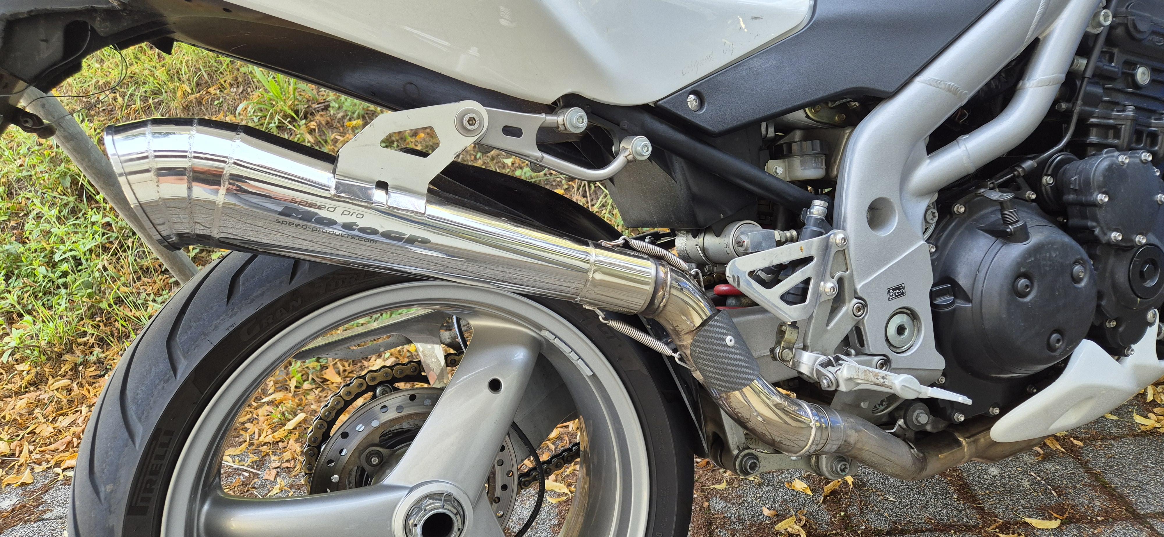

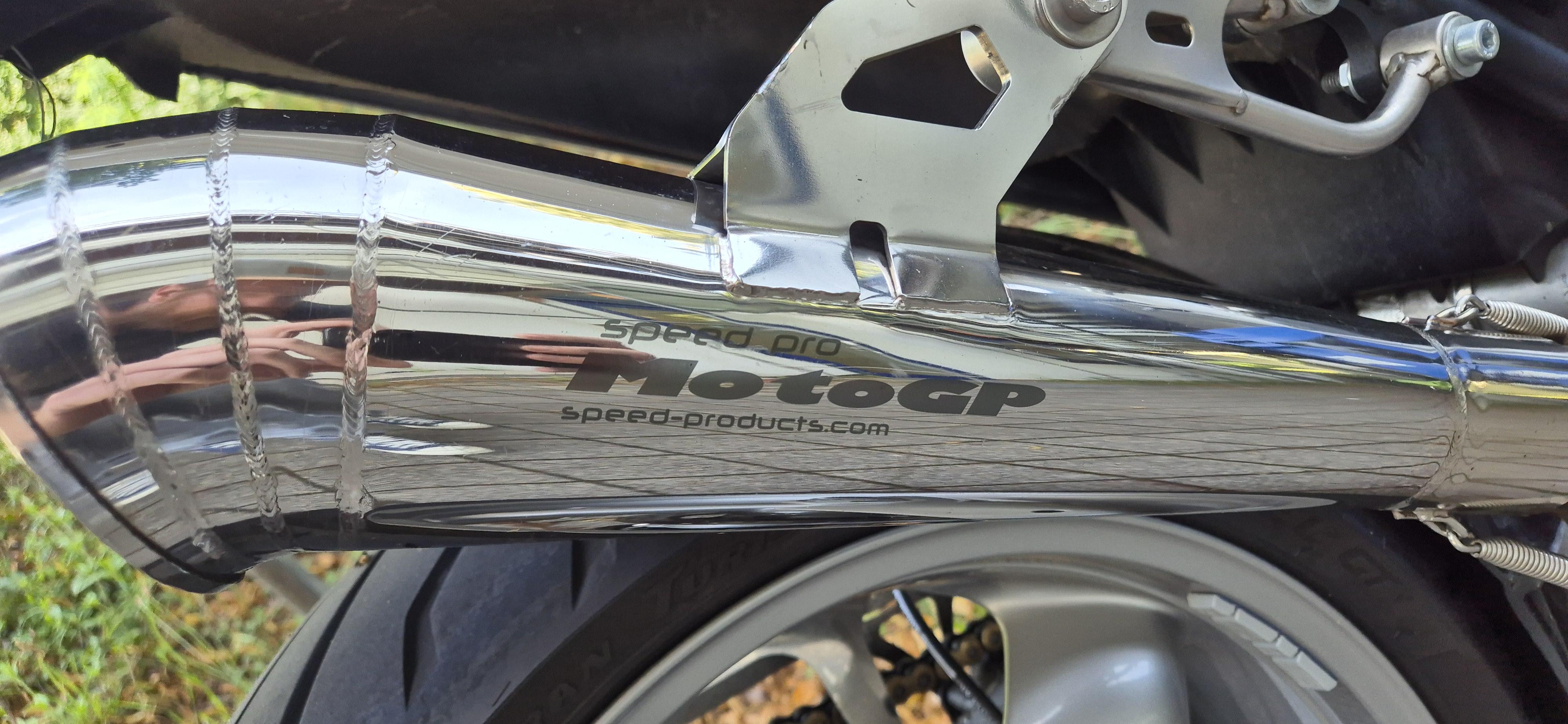

mdnzg Geschrieben 5. Juli report Teilen Geschrieben 5. Juli Servus Zusammen, auf meiner Speedy war beim Kauf schon dieser Auspuff drauf. Finde leider im Netz dazu so gar nix, auch auf der Seite von Speed Pro gibt's den wohl nicht mehr. Kann mir jemand was genaueres dazu sagen? Da ist zwar ne E-Nummer drauf, der TÜV Mann hat auch keine Probleme gemacht, aber so ganz trau ich dem Braten nicht Zusatzfrage: Kann ich da irgendwie die Soziusfußrastenanlage vom neueren Modell dranfummeln? Die Originalen hab ich (für rechts) nicht mitbekommen, und die würden wohl ja auch nicht mehr passen. LG Marc Zitieren Link zu diesem Kommentar Auf anderen Seiten teilen Mehr Optionen zum Teilen...
minischda Geschrieben 5. Juli report Teilen Geschrieben 5. Juli Die originalen Rußrasten passen mit dem Auspuffhalter. Der Halter scheint der vom Shark zu sein der für diesen Topf herhalten muss Zitieren Link zu diesem Kommentar Auf anderen Seiten teilen Mehr Optionen zum Teilen...
Tuebinger Geschrieben 5. Juli report Teilen Geschrieben 5. Juli Das Verbindungsrohr ist vermutlich auch von Shark... Zitieren Link zu diesem Kommentar Auf anderen Seiten teilen Mehr Optionen zum Teilen...
minischda Geschrieben 5. Juli report Teilen Geschrieben 5. Juli stimmt Zitieren Link zu diesem Kommentar Auf anderen Seiten teilen Mehr Optionen zum Teilen...
mdnzg Geschrieben 5. Juli Autor report Teilen Geschrieben 5. Juli Oh ich vermutete es schon... da wurde gebastelt. Nicht falsch verstehen - Der macht schon Laune (obwohl ich keinen Vergleich hab), die ganze Sache kommt mir aber halt schon ein wenig spanisch vor. Zitieren Link zu diesem Kommentar Auf anderen Seiten teilen Mehr Optionen zum Teilen...
Tuebinger Geschrieben 5. Juli report Teilen Geschrieben 5. Juli Also Rastenhalter und Zwischenrohr benötigen keine ABE, ist also unkritisch. Frag erstmal bei telefonisch bei Speedproducts an, ob deine 595N 02-04 in der E-Nummer vom Endtopf enthalten ist. Kleine Hersteller haben oft so eine Art "Breitband-"ABE für alle möglichen Endtopf-Varianten. Wenn ja, dann alles gut. Wenn du zudem noch einen Ausdruck für dich als Bestätigung benötigst (ist keine Vorschrift, gültige E-Nummer genügt!) dann kannst du es dir hier für teures Geld erstellen lassen: https://www.speed-products.com/ABE-Zertifikat-Gutachten Viel Erfolg! mdnzg reagierte darauf 1 Zitieren Link zu diesem Kommentar Auf anderen Seiten teilen Mehr Optionen zum Teilen...
