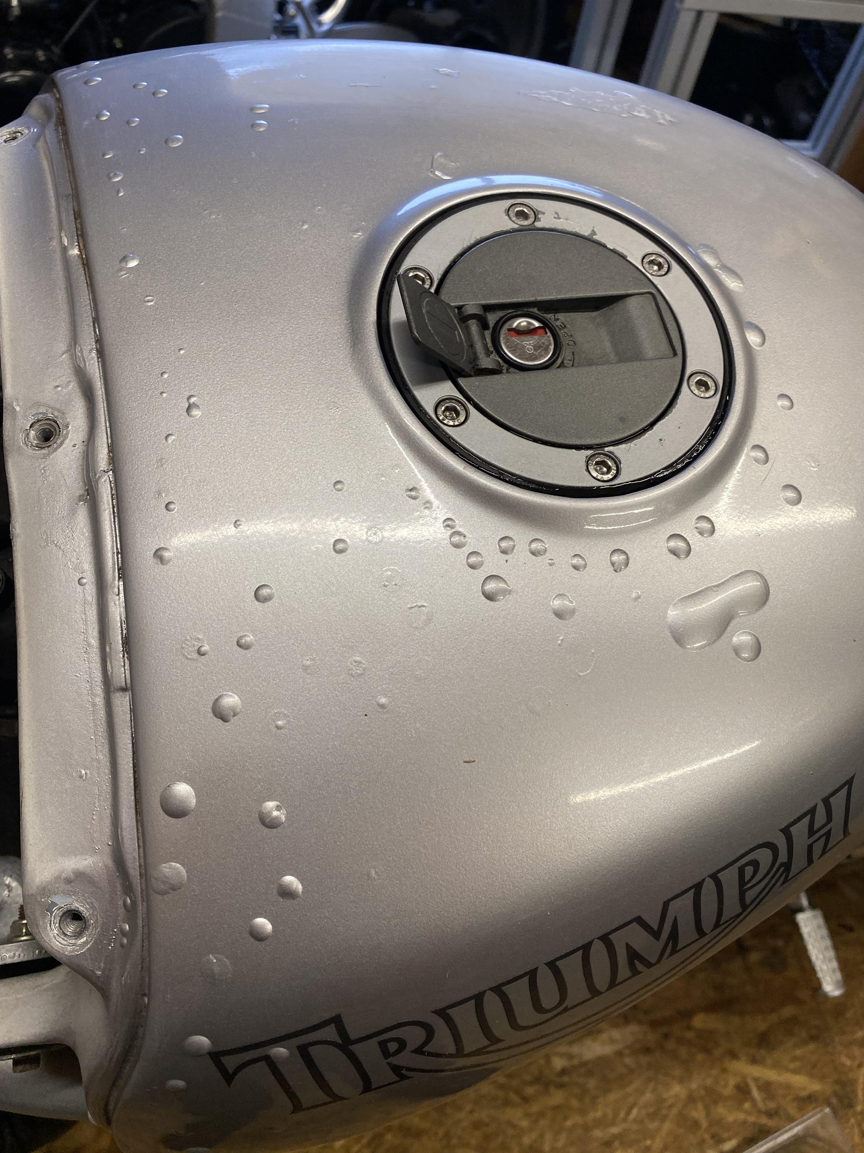

stoppelhopser Geschrieben 28. Juli 2024 report Geschrieben 28. Juli 2024 vor 26 Minuten schrieb sixbanger: Demnach kann sich in dem Wasserablauf Kalk bilden. Ist Regenwasser so kalkhaltig? Ich tippe eher auf Verunreinigungen wie Blütenstaub, Staub, Strassenschmutz, etc. Zitieren
Jochen ! Geschrieben 28. Juli 2024 report Geschrieben 28. Juli 2024 Moin Das ist billigstes Material, nur teuer verkauft. Zange, losdrehen, fertig. Oft bleibt ein Teil des Gewindes im Tankgewinde zurück, das bekommt man sehr leicht rausgebohrt. Das Restmaterial bröselt einem quasi entgegen. Dann das Gewinde im Tank vorsichtig nachschneiden mit Schneidöl, Petroleum oder Diesel. Leitung von oben mit Druckluft durchpusten. Solche Dinger bekommt man im www aus Messing oder VA, die halten ewig und kosten fast nix. Evtl. hat Matthias ja schon Alternativen auf Lager. Mit Keramikpaste und Dichtring (Baumarkt) einsetzen. Fingerfest reicht. Viel Erfolg ….. . LuKu und RSau reagierten darauf 2 Zitieren
WennSieFährt Geschrieben 28. Juli 2024 Autor report Geschrieben 28. Juli 2024 Also höre ich daraus das es ungefährlich ist die Schraube herauszudrehen! Die Angst bleibt das ich dabei etwas vom Plastikteil im inneren abplatzt reist und mir dann das schöne Benzin da einfach rausläuft sah jetzt nicht so stabil aus das ganze als ich mal reingeschaut habe. Zitieren
RSau Geschrieben 28. Juli 2024 report Geschrieben 28. Juli 2024 (bearbeitet) Die erforderlichen technischen Infos hast du alle bekommen und Erfahrungen wurden dir ebenfalls geschildert. Du hast jetzt 3 Optionen: Die beiden Pinöckel gegen Neue austauschen. Den Rotz rauspopeln. Wegen deiner Angst, nochmehr kaputtzumachen, den vorhandenen Zustand so belassen. Jetzt mach halt irgendwas oder lass es eben. Bearbeitet 28. Juli 2024 von RSau Magic Footprince reagierte darauf 1 Zitieren
Magic Footprince Geschrieben 28. Juli 2024 report Geschrieben 28. Juli 2024 vor 44 Minuten schrieb WennSieFährt: Also höre ich daraus das es ungefährlich ist die Schraube herauszudrehen! Die Angst bleibt das ich dabei etwas vom Plastikteil im inneren abplatzt reist und mir dann das schöne Benzin da einfach rausläuft sah jetzt nicht so stabil aus das ganze als ich mal reingeschaut habe. Im Tank inneren sind zwei Rohre die nach oben zum Tankdeckel gehen. Die sind im Kunstoff des Tanks unten vergossen. Die Anschlüsse sind in die Rohre geschraubt. Wenn du also die Rohre nicht Rausreist, kann eigentlich nix schief gehen . Selbst wenn, musst du die halt neu vergießen. RSau reagierte darauf 1 Zitieren
WennSieFährt Geschrieben 28. Juli 2024 Autor report Geschrieben 28. Juli 2024 So nun mal abschließend, ich werde die Verstopfung irgendwie freipopeln, wie auch immer. Wahrscheinlich mit einen stabileren dickeren Draht den ich vorne etwas plattdengel das er sich da durch wurschteln kann. Ich denke das so die Gefahr des zerstören am geringsten ist. Zur Not werde ich bohren, habe nur keine Lust den Tank schon wieder abzunehmen. Sonst kann ich berichten das die Hartnäckigkeit sich auszahlt, was es jetzt genau gewesen ist weis ich nicht. Aber die Probefahrt wahr zufriedenstellend. Sie dreht sauber und zackig hoch wie noch nie, eigentlich zu viel. Geht hoch bis deutlich in den roten Bereich. Hat die den keinen Drehzahlbegrenzer? Wie hoch darf die Drehzahl überhaupt sein das ich mir die nicht kaputt drehe. das Standgas ist zwar immer noch mit gut 2000 zu hoch, aber mal schauen ob sich das mit einigen Fahrten selbst einreguliert. Die Motorleuchte geht auch noch nicht aus, das kenne ich aber bereits wenn alles mal auseinander war. Erledigte sich eigentlich immer von selbst nach ein paar Kilometer fahren. Danke für die ganzen Ideen. Zitieren
ketchup#13 Geschrieben 28. Juli 2024 report Geschrieben 28. Juli 2024 Moin !! Ich hab die Bohrungen mit 1,5mm nachgebohrt. Das selbe Problem bei beiden 955ern und, lustigerweise bei meiner Guzzi auch. Ich habs allerdings immer gemerkt, weil das Wasser am Tankdeckel stehen geblieben ist. Grüßle !! Zitieren
RSau Geschrieben 28. Juli 2024 report Geschrieben 28. Juli 2024 (bearbeitet) Ok WennSieFährt, ich bin raus hier. Bearbeitet 28. Juli 2024 von RSau Zitieren
