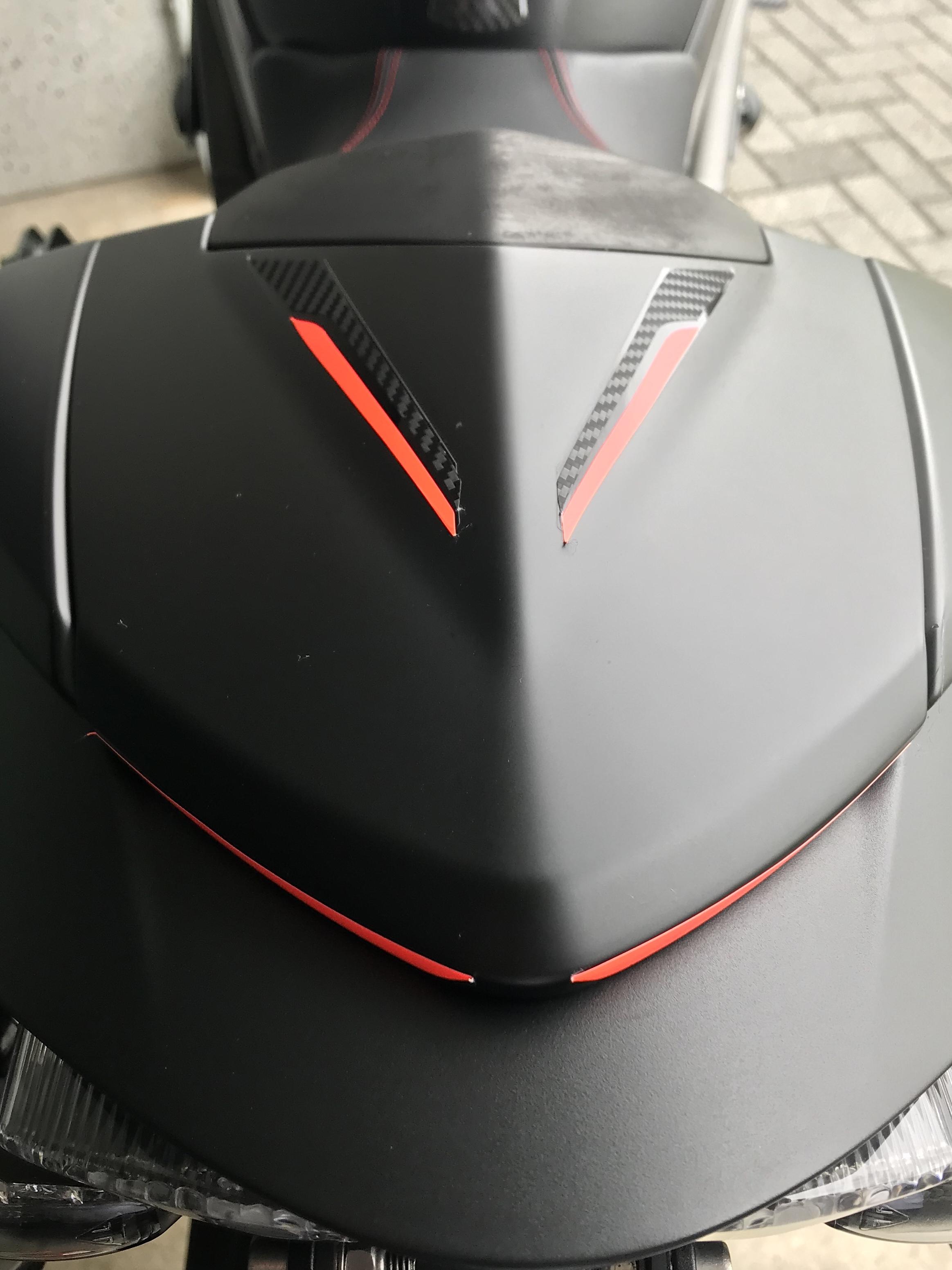

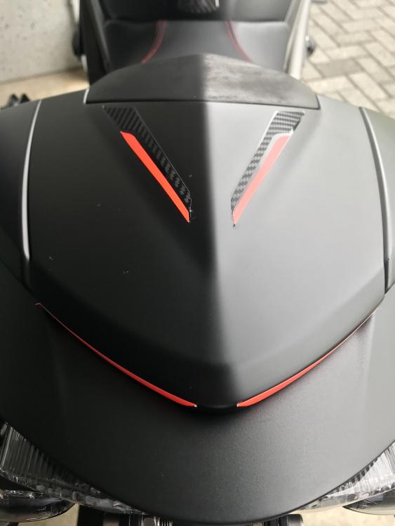

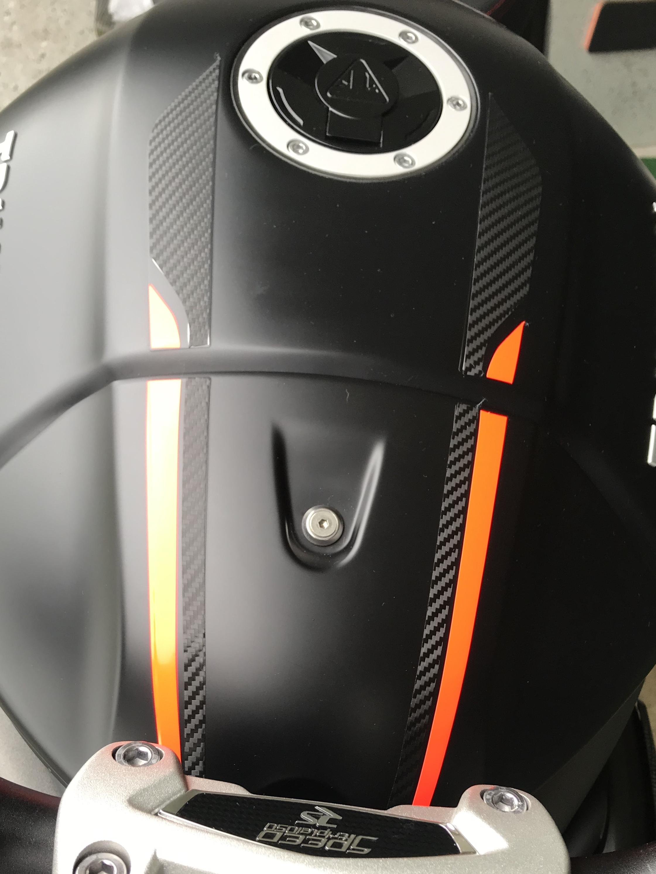

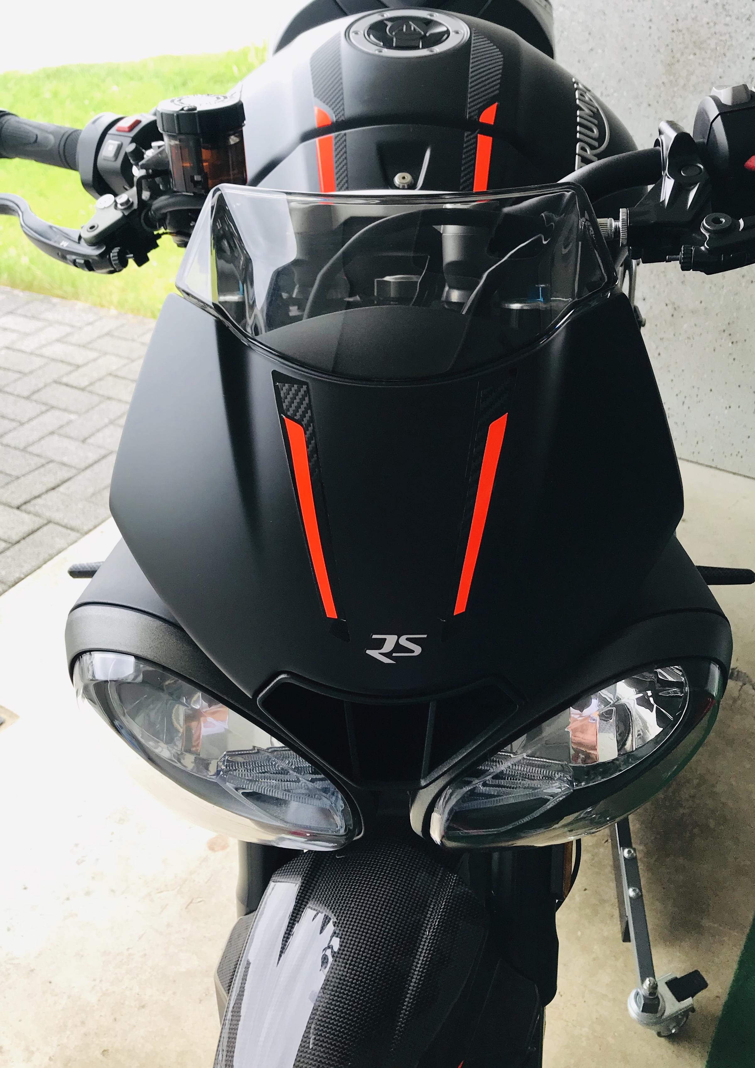

Tiwanello Geschrieben 3. August report Teilen Geschrieben 3. August Am 24.7.2024 um 14:49 schrieb CrackerJack: Moin, sind die Aufkleber bei der NN02 überlackiert oder kann man die abziehen? Und kennt jemand eine Seite, auf der man andere Decals kaufen kann? Hätte gerne etwas mehr Farbe auf meiner schwarzen. Ich habe nur diese hier gefunden: https://www.shopssl.de/epages/es255963.mobile/de_DE/?ObjectPath=/Shops/es255963/Categories/Category1/Triumph/Speed_Triple/Speed_Triple_1050__2021 Gruß Mark Hey Mark, Aufkleber kannst du abziehen. Bisschen wärmen. Das glänzende fällt später nicht mehr auf. Vorausgesetzt du ersetzt die Aufkleber natürlich. Ich habe mir die Vector Grafikdaten des Original Designs besorgt und mir dann zwei Oracle Folien ausgesucht. Schwarz Carbon und Signal rot/orange. Aus diesen hab ich dann die Aufkleber beim Copyshop mit den Grafikdaten vom Original plottern lassen. Inkl. Ersatz. Hält supi Gruß CrackerJack reagierte darauf 1 Zitieren Link zu diesem Kommentar Auf anderen Seiten teilen Mehr Optionen zum Teilen...

mr.airbrush Geschrieben 15. August report Teilen Geschrieben 15. August Wenn man Pech hat geht nur nicht der Mattlack mit den Aufklebern weg sondern etwas mehr. Hat der glänzende Lack unter dem Mattlack zu lange gestanden bekommt der Mattlack keine chemische Bindung mehr. T macht sich ja nicht die Mühe den Lack nochmal anzuschleifen wie es richtig wäre. Und die Aufkleber müssen auch lange genug anziehen damit es vom Mattlack keine Blasen gibt. Anwendungstechnische Fehler sieht man häufiger. CrackerJack und Rowdy reagierten darauf 2 Zitieren Link zu diesem Kommentar Auf anderen Seiten teilen Mehr Optionen zum Teilen...
