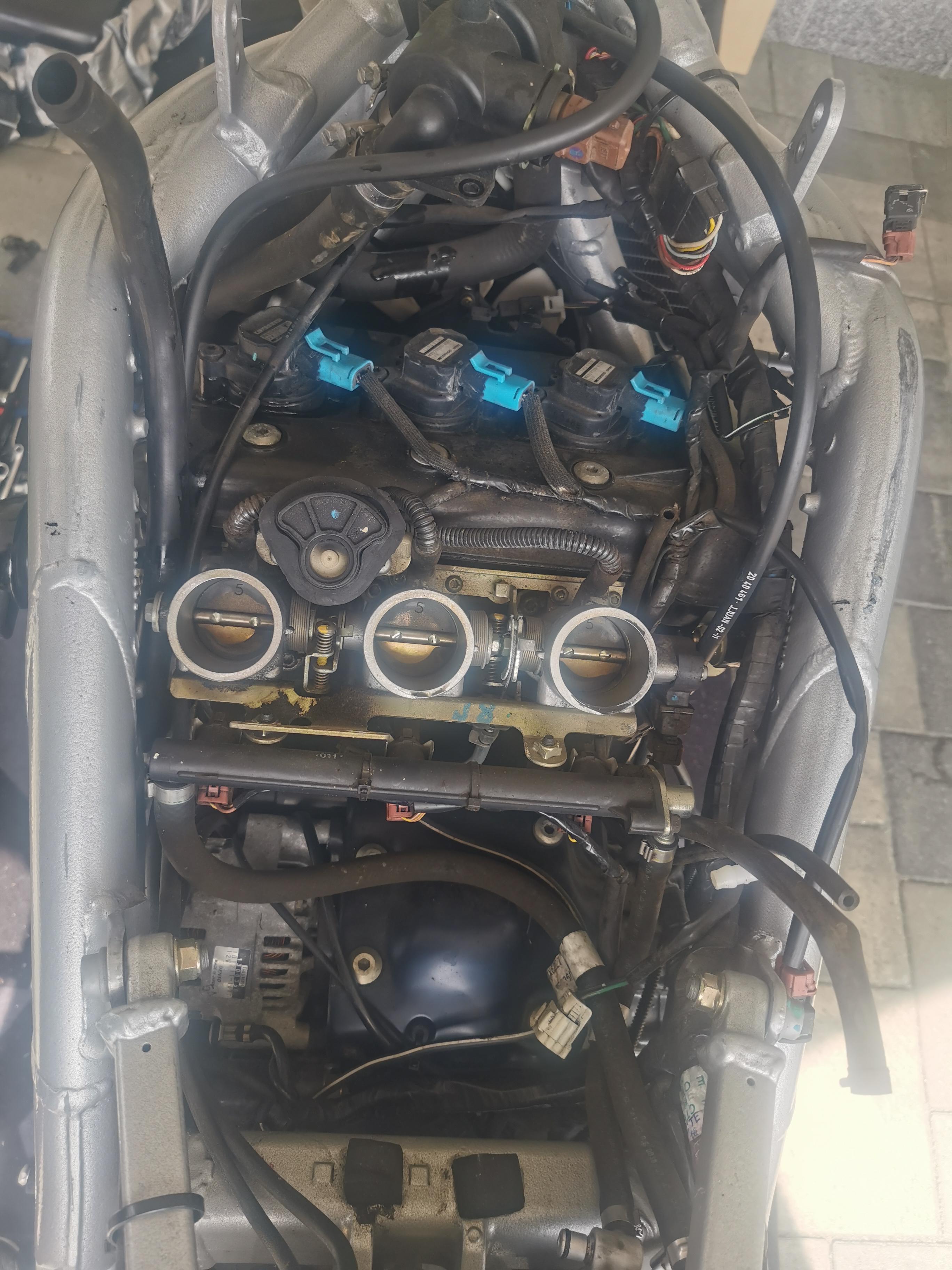

alwin955i Geschrieben 28. Juli report Teilen Geschrieben 28. Juli Hallo Leute, habe heute meine Speed Triple gestartet und kurz darauf gemerkt, dass der Motor sich seltsam anhört. Alle paar Sekunden gibt es ein kurzes zischen von der linken Motorseite und diese ist auch etwas schwitzig. (rechte Seite gar nichts) Etwas laufen lassen in Stand, da hat es Öl etwas aus dem auspuff gespritzt. Kurze Zeit später Öl-Lampe an, Motorabgestellt, Schauglas Öl unter Minimum, Fast 2 Liter nachgekippt bis es wieder Mittig war. Gestartet, Öl Lampe weg, pfeift immer noch alle paar Sekunden aus der linken Motorseite, kurz mal die Straße hoch und runter gefahren, nimmt normal Gas an Durchzug ist vorhanden, Motor wieder abgestellt, Optisch nach Undichtkeiten gesucht, nichts gefunden. Motor wieder an, wollte nochmal mit der Hand an die Schläuche gehen und fühlen, wo es möglicherweise undicht ist. Bevor ich dazu kam, fängt es auf der linken Seite an zu rauchen. Motor direkt abgestellt. Hab jetzt ehrlich gesagt etwas Schiss wieder zu starten und es "kling" macht. Für mich hat es sich angehört als würde es von links oder mittig aus dem Motor kommen. Hab es leider nicht aufgenommen. (Speed Triple T509 955i - 2001 - 57tkm - Ölwechsel vor 2000km) Bin es die letzte Zeit mindestens 200km täglich gefahren ohne Auffälligkeiten und ohne Ölverbrauch) Hat jemand eine Idee woran es liegen könnte, was ich möglicherweise überprüfen könnte bevor es für wahrscheinlich viel Geld in der Werkstatt untersucht wird? Hoffe auf gute Tipps 🙏🏼 Mit freundlichen Grüßen Alwin Zitieren Link zu diesem Kommentar Auf anderen Seiten teilen Mehr Optionen zum Teilen...

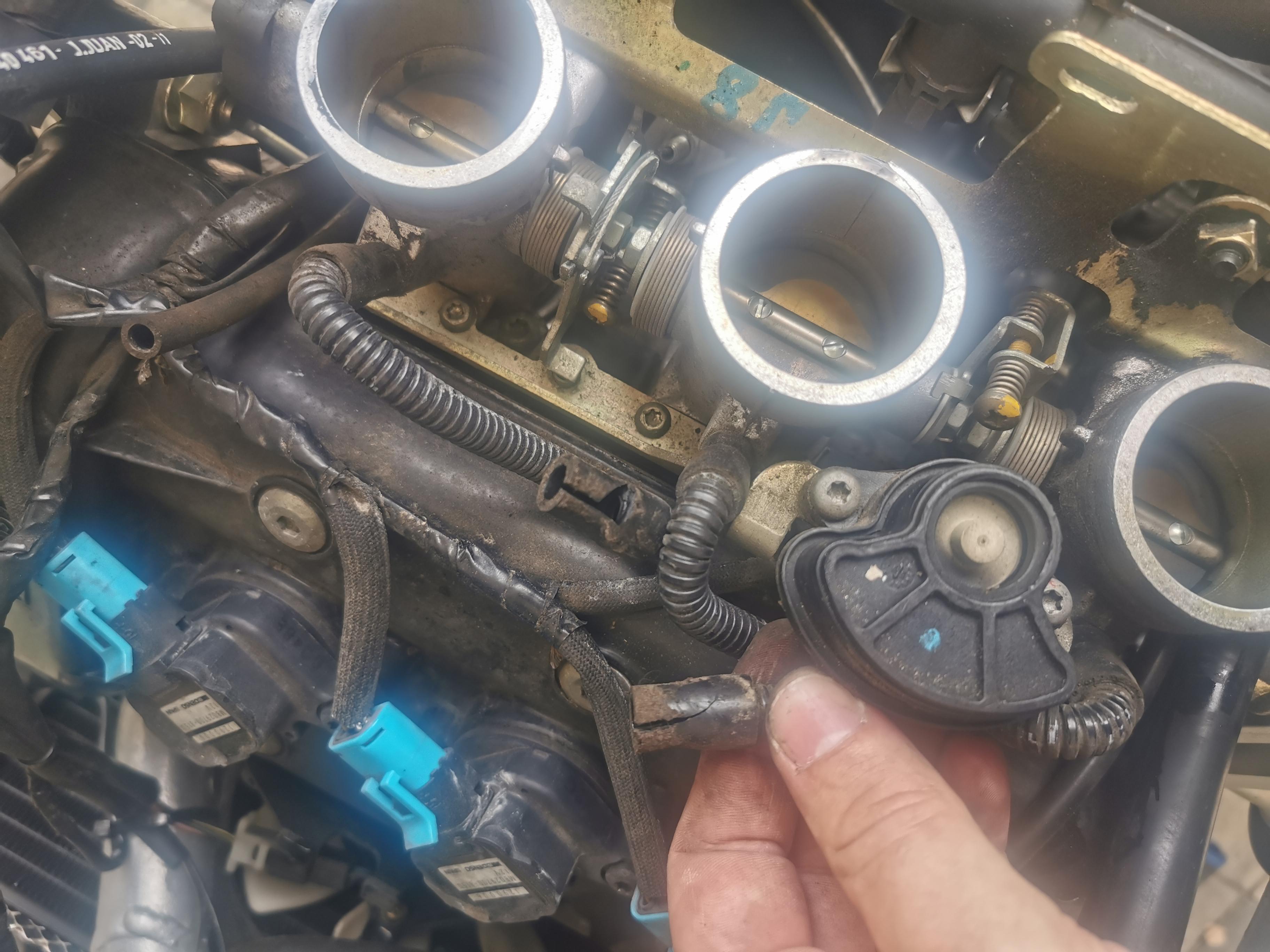

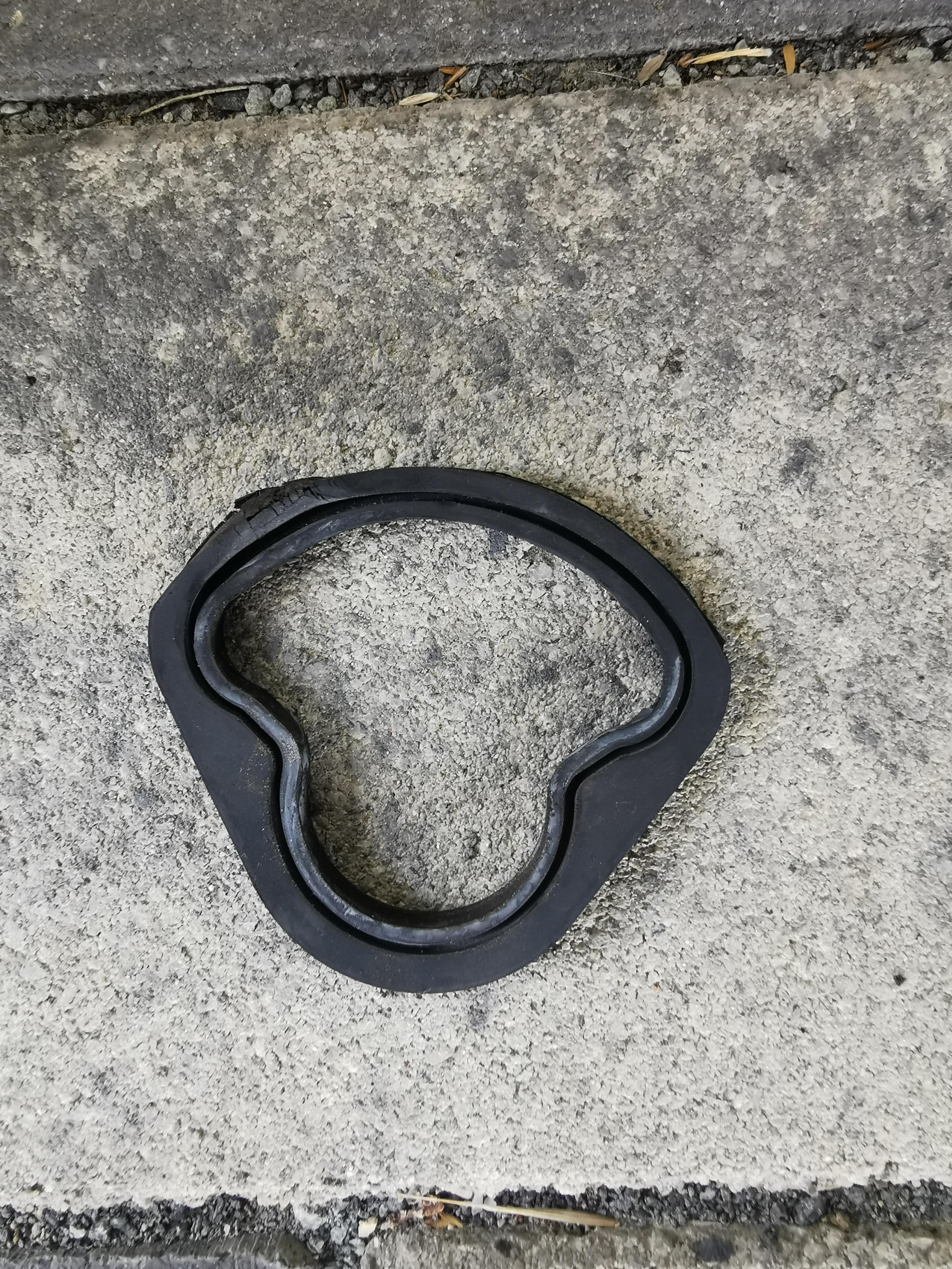

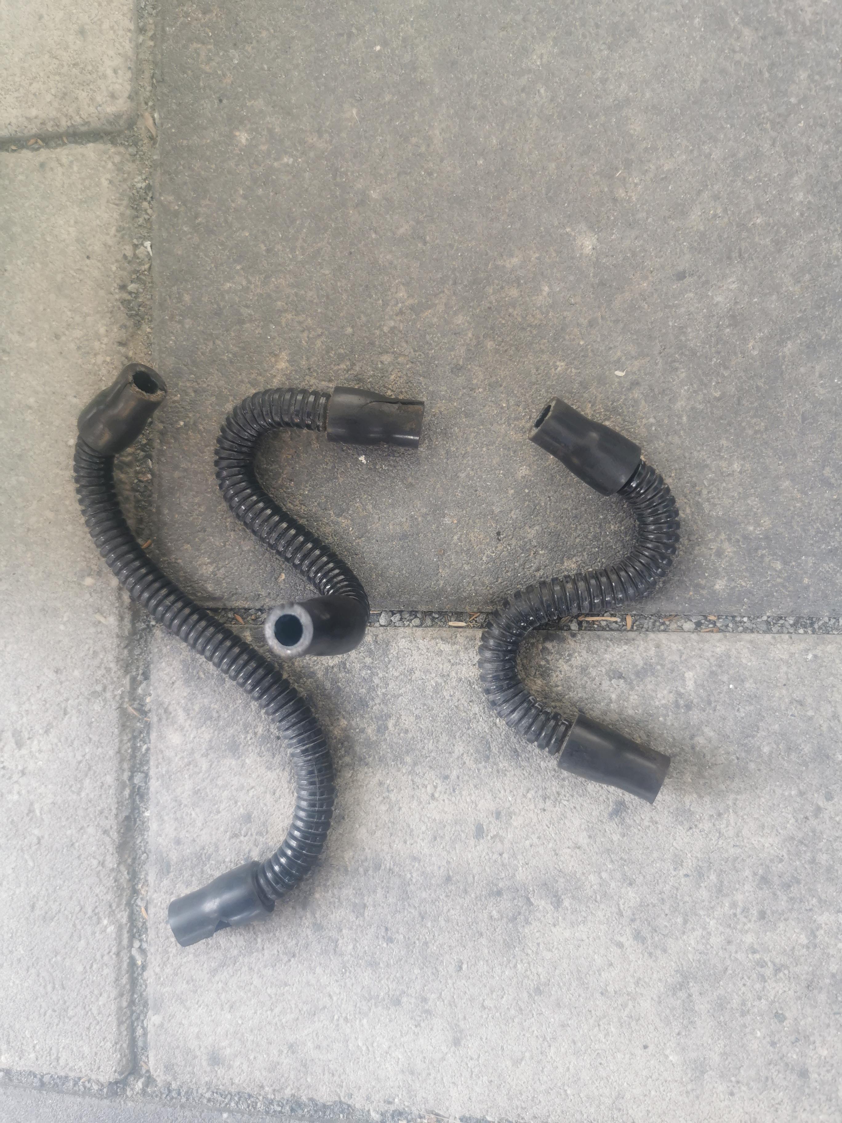

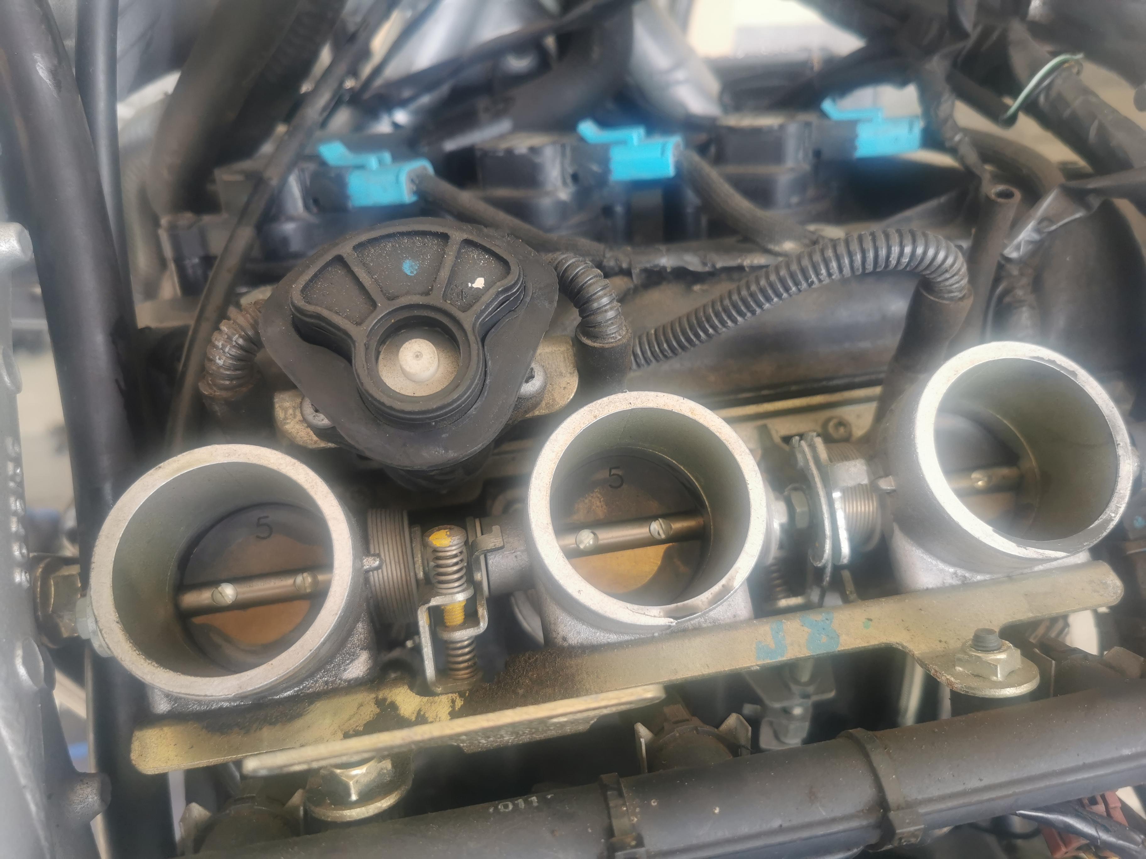

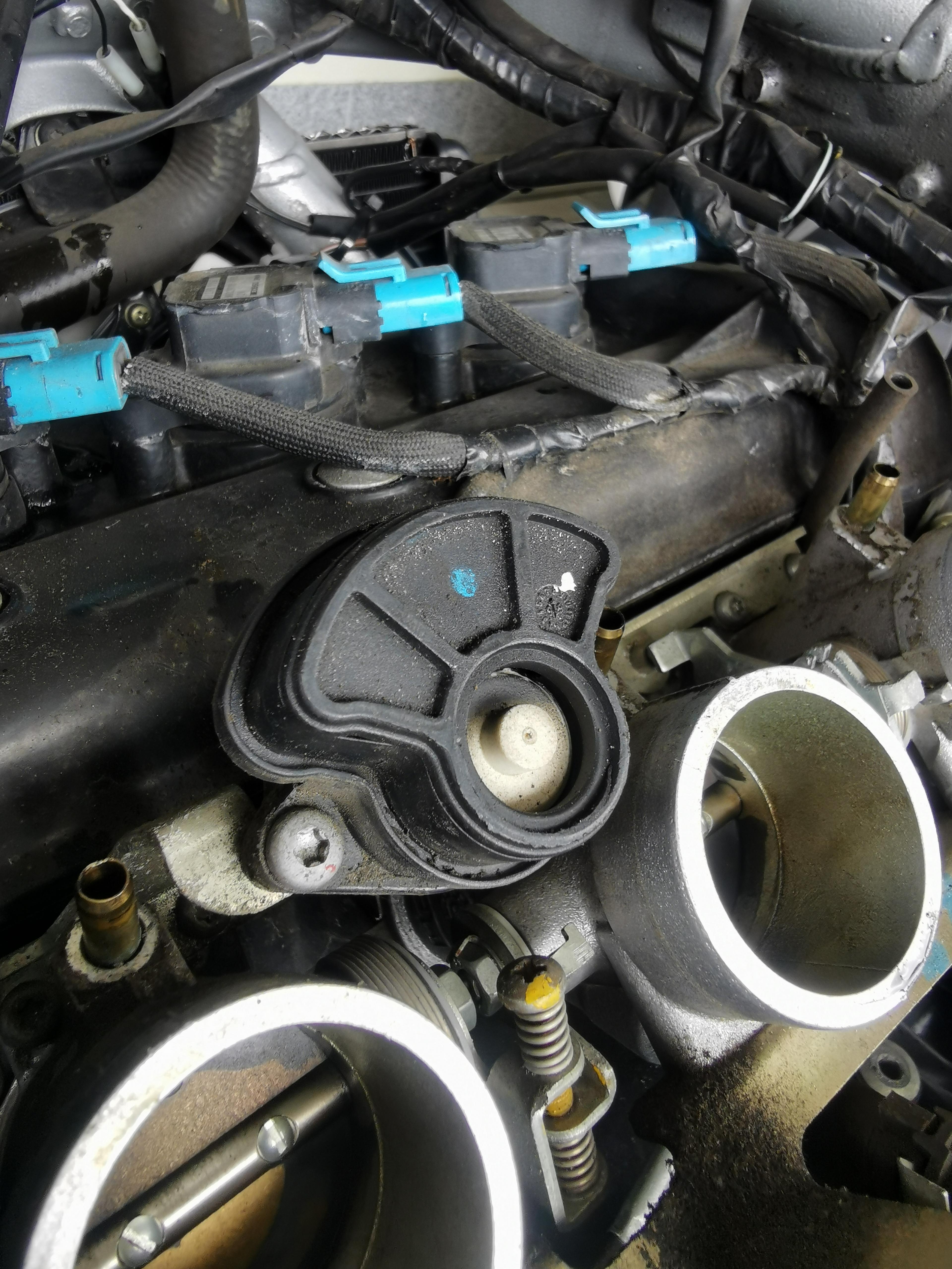

alwin955i Geschrieben 28. Juli Autor report Teilen Geschrieben 28. Juli Der Qualm der Aufstieg war grau. Das mit dem Öl aus dem Auspuff hat mich auch verblüfft. Meine Frau stand hinter dem Moped, mit ihrem weißen Helm und nach dem Motorstart war der Helm voller Öl Spratzer. Habe auf der Suche einfach mal den Tank und die Airbox abmontiert. 2/3 Schläuchen waren gerissen und die Dichtung auch schon gut rissig. Weiß nicht ob es "nur" daran liegt, aber gewechselt werden, müssen sie sowieso. Und danach mal weiter schauen. Zitieren Link zu diesem Kommentar Auf anderen Seiten teilen Mehr Optionen zum Teilen...

alwin955i Geschrieben 28. Juli Autor report Teilen Geschrieben 28. Juli Weiß jemand zufällig, wo ich die Dichtung, die von der Drosselklappe an die Airbox geht bekommen kann? Zitieren Link zu diesem Kommentar Auf anderen Seiten teilen Mehr Optionen zum Teilen...
alwin955i Geschrieben 28. Juli Autor report Teilen Geschrieben 28. Juli @Mark-Oh ja Airbox hatte ich heute auch wieder offen, ist immer noch sauber. Denke es wird an der Dichtung liegen. Zitieren Link zu diesem Kommentar Auf anderen Seiten teilen Mehr Optionen zum Teilen...

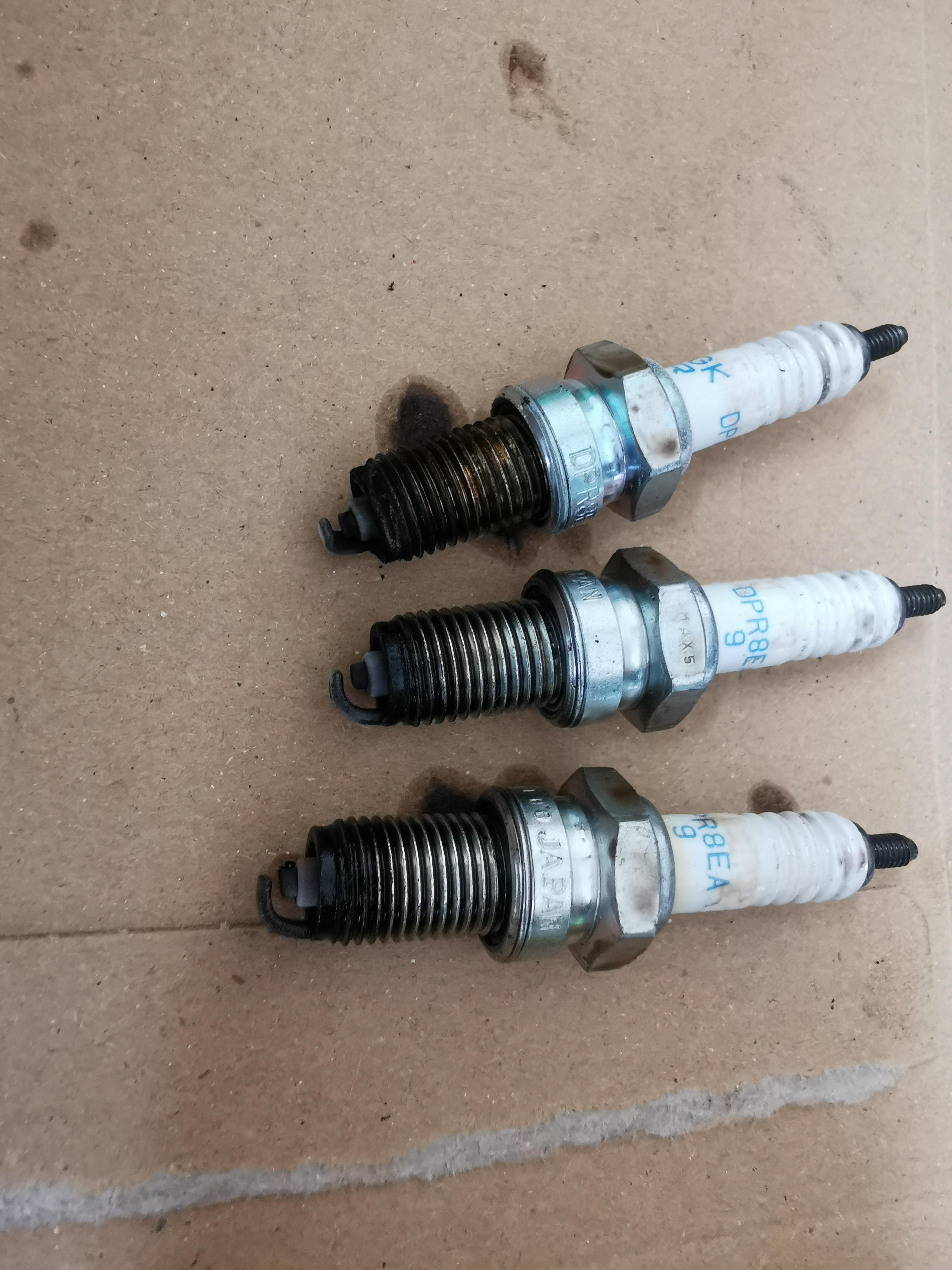

Drucki Geschrieben 29. Juli report Teilen Geschrieben 29. Juli Moin, schraub mal die Kerzen raus und stelle ein Foto ein. Wenn du vor 2000km einen Ölwechsel gemacht hast, und du jetzt 2 Liter nach kippen musstest, liest sich das nicht so gut. Hast du ml nach dem Kühlwasserstand gesehen?! Gruß Frank Zitieren Link zu diesem Kommentar Auf anderen Seiten teilen Mehr Optionen zum Teilen...
Hühnermörder Geschrieben 29. Juli report Teilen Geschrieben 29. Juli Kerzen raus ist eine gute Idee, um da mal mit dem Endoskop hineinzugucken. Oder gleich Kopf herunter. Wie soll denn Öl aus dem Schalldämpfer kommen, wenn nicht durch Kopfriss, Kolbenstegbruch, Fresser, etc.? Zumal eine Ursache- Falschluft, Magerlauf, Überhitzung- gar schon gefunden wurde. Gruß und toi,toi,toi Jörg Zitieren Link zu diesem Kommentar Auf anderen Seiten teilen Mehr Optionen zum Teilen...

alwin955i Geschrieben 6. August Autor report Teilen Geschrieben 6. August So kurzes Update, 2 der 3 Schläuche die an die Drosselklappe gehen waren beschädigt, Lager des Schrittmotors verschlissen, wurde ausgetauscht. Zündkerzen waren alle 3 ziemlich ölig, wurden ausgetauscht. Kurz darauf Probefahrt, nach stärkerem beschleunigen, lief der Motor unruhig, abgestellt, Motor sprang nicht mehr an. Weder anschieben, noch Starthilfe. Hörte sich an als wäre der Anlasser "hängen geblieben". Nach gefühlt 20 versuchen mit E Starter sprang sie aus dem nichts wieder an. Aber mit unschönem Motorlauf. (Batterie und LiMa wurden getestet sind Top in Schuss) Also alles wieder runter. Schläuche haben sich gelöst, nochmals befestigt (diesmal mit Kabelbindern). Läuft soweit wieder, nur hab ich jetzt bedenken wegen den öligen Zündkerzen, möglicherweise Ventildeckeldichtung? Zu dem ab 5.000 Umdrehungen ist ein leichtes vibrieren zu spüren. Motor läuft im Stand ruhig und Drehzahl ist konstant auf 1.500 Umdrehungen (ist aber im 1.gang gefühlt ziemlich träge), Ölstand nach letztem nachfüllen (ca. 300km) noch mittig im Schauglas. Also die Frage: Ventildeckeldichtung und Anlasser auf Verdacht einmal neu? Gruß Alwin VID_20240803_145342.mp4 Zitieren Link zu diesem Kommentar Auf anderen Seiten teilen Mehr Optionen zum Teilen...
Magic Footprince Geschrieben 6. August report Teilen Geschrieben 6. August Die Kerze hat nix mit der vdd zu tun. Eher mit den kaputten Schläuchen (zu fett) Aber in deinem Video....das hört sich nicht Normal an. Soweit man das so beurteilen kann. Drucki und alwin955i reagierten darauf 2 Zitieren Link zu diesem Kommentar Auf anderen Seiten teilen Mehr Optionen zum Teilen...
