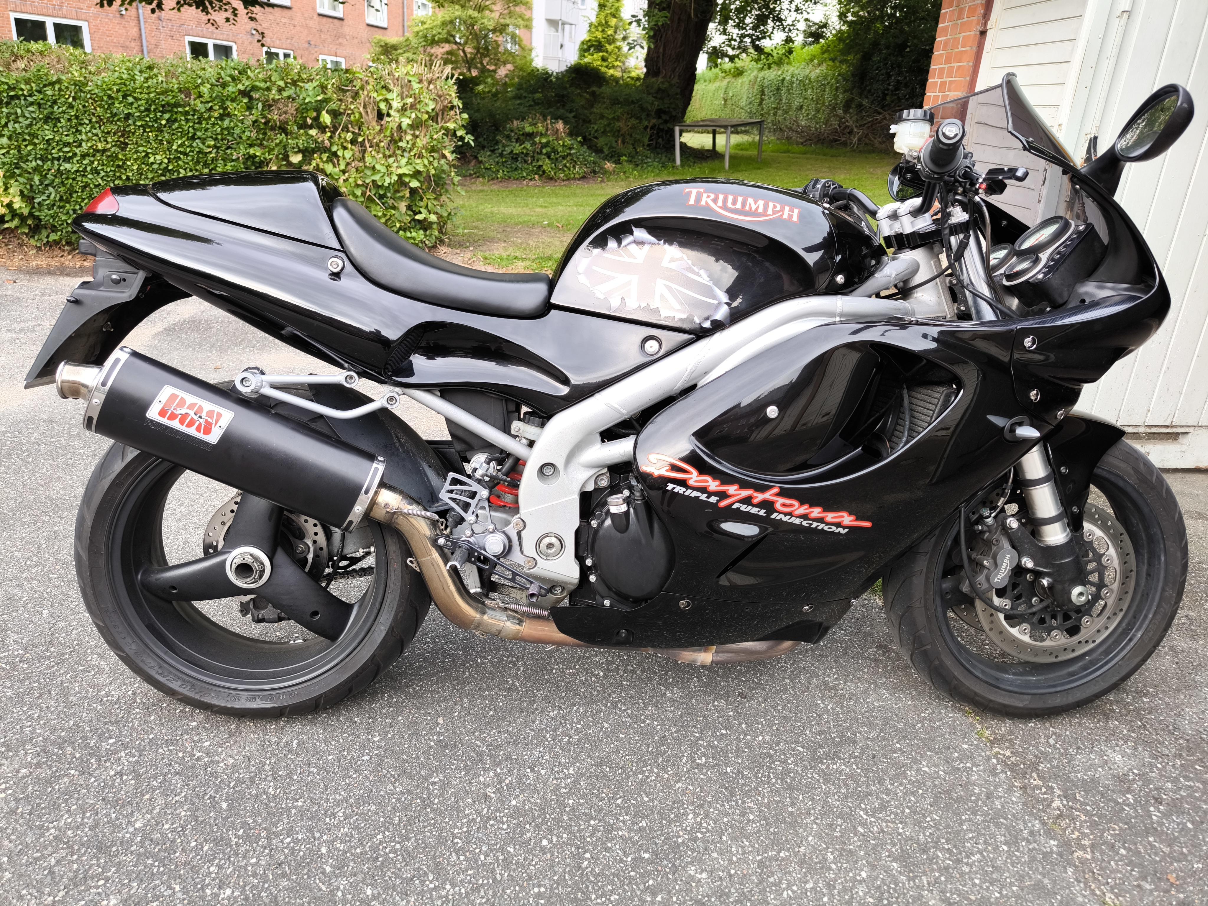

sixbanger Geschrieben 30. Juli report Teilen Geschrieben 30. Juli Moin, ich schreibe nun doch mal dazu: Meine aktuelle T595 ist unter 50 km/h nur nervig fahrbar und unter 30 nur mit der Hand an der Kupplung. Es Ruckelt teils extrem. Ich habe den Eindruck, dass es von dem Sekundärtrieb kommen könnte - sprich ungleichmäßig gelängte Kette. Das Moped war jedoch bis zum Tod des Vorbesitzers lückenlos zu den Services. Checkheft ist voll. Bei meiner alten T595 kann ich mich nicht an so ein Gezicke erinnern. Aber da wohnte ich noch auf dem Land. Vom Hof gefahren und Landstraße voraus. Nun wohne ich in der City. Überall militante Radfahrer und Ampeln ohne Ende. Zonen, in denen man km-lang hinter Radfahrern hinterher fahren muss... Ab 50-60 ein geiles Moped. Aber dieses Gezicke kenne ich von meinen anderen vergleichbaren Bikes mit 4 Zylindern überhaupt nicht. Map habe ich gerade aktualisiert (9858 -> 9861) - angepasst für K&N. Aber keine Besserung. Einfach mal so auf verdacht Kettensatz tauschen sind ja auch mal eben 200 Euro+ - zudem habe ich kein passendes Werkzeug dafür. Habt ihr eine Idee, was ich sonst ohne übermäßigen Aufwand testen könnte? Fehlereinträge in der ECU sind keine vorhanden, Kerzen sind neu, K&N Filter ist frisch gereinigt und geölt und ich fahre bei allen meinen Mopeds nur Premium Kraftstoff. Idee wäre noch, die Untersetzung zu vergrößern, sprich Ritzel mit einem Zahn weniger? LG PS Ach ja, für die Fraktion der Bilderfetischisten (zu der ich mich auch zähle) deedee und Herr Kaiser reagierten darauf 2 Zitieren Link zu diesem Kommentar Auf anderen Seiten teilen Mehr Optionen zum Teilen...

Tuebinger Geschrieben 2. August report Teilen Geschrieben 2. August Würde auch mal den org. Auspuff montieren: wilder Stilmix aus Shark und Bos, der zudem noch gekürzt ist Zitieren Link zu diesem Kommentar Auf anderen Seiten teilen Mehr Optionen zum Teilen...

sixbanger Geschrieben 14. August Autor report Teilen Geschrieben 14. August Am 2.8.2024 um 18:01 schrieb Tuebinger: Würde auch mal den org. Auspuff montieren: wilder Stilmix aus Shark und Bos, der zudem noch gekürzt ist Beim 20 KG Originaltopf war es mit dem Ruckeln genauso. Und meinen "wilden Stilmix und zudem noch gekürzt" finde ich sowohl von der Optik als auch von der Akustik her großartig. Der Auspuff ist auch nicht ausgeräumt oder so und der DB Eater ist auch drin. Die Map, die ich installiert habe, soll genau für meine Konfig. (K&N / BOS) sein. Leerlauf ist stabil und das Kerzenbild deutete nicht auf eine magere Verbrennung hin. Ich denke, ich werde zunächst mal dem Tipp mit dem synchronisieren nachgehen. Soweit erstmal besten Dank für die Tipps. LG Norsev79 und RSau reagierten darauf 2 Zitieren Link zu diesem Kommentar Auf anderen Seiten teilen Mehr Optionen zum Teilen...
Tuebinger Geschrieben 15. August report Teilen Geschrieben 15. August Vergleich mit org. Topf erledigt, kann daher abgehakt werden in der Liste der potentiellen Ursachen. Ein modifizierter Auspuff ist niemals legal, egal wie gut das gemacht ist, aussieht oder klingt, sogar wenn der noch innerhalb der zulässigen Lautstärketoleranz liegt. Da ein gekürzter Auspuff sofort auffällt und einfach nachzuweisen ist, muss jeder für sich selbst entscheiden, ob's das wert ist... RSau reagierte darauf 1 Zitieren Link zu diesem Kommentar Auf anderen Seiten teilen Mehr Optionen zum Teilen...
