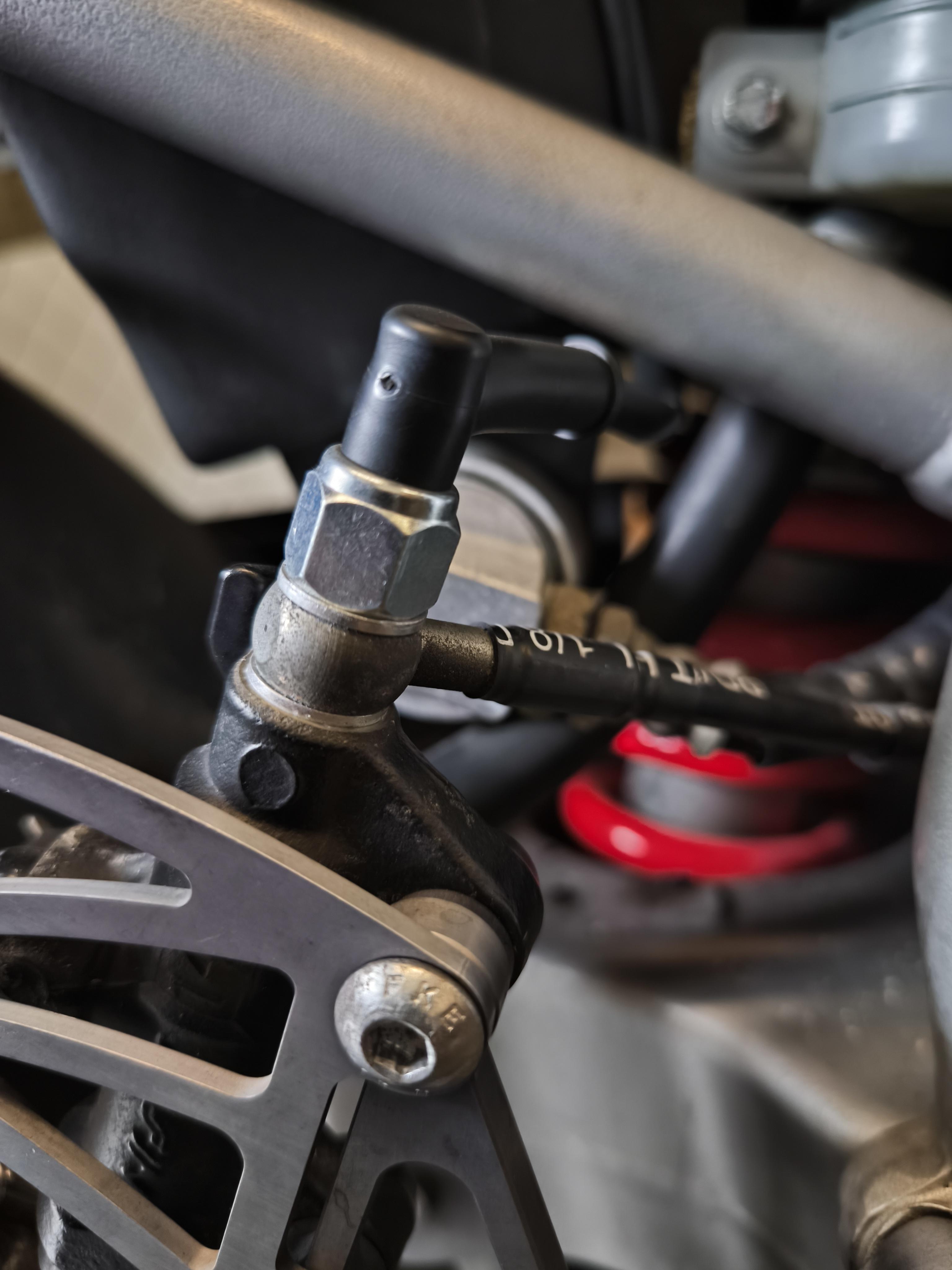

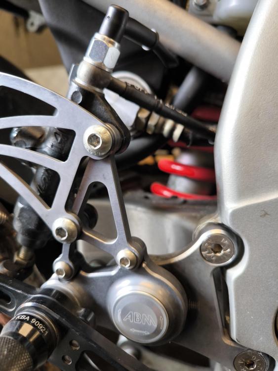

ich habe mir einen hydraulischen Schalter für die Fußbremse zugelegt. Entspannte Lösung. Ist in 5 min. montiert und man kann dabei gleich mal die Bremsflüssigkeit tauschen. Gibts bei Matthies für nen Zwanni oder so. Teinenummer: 757.15.32
LG, Andi

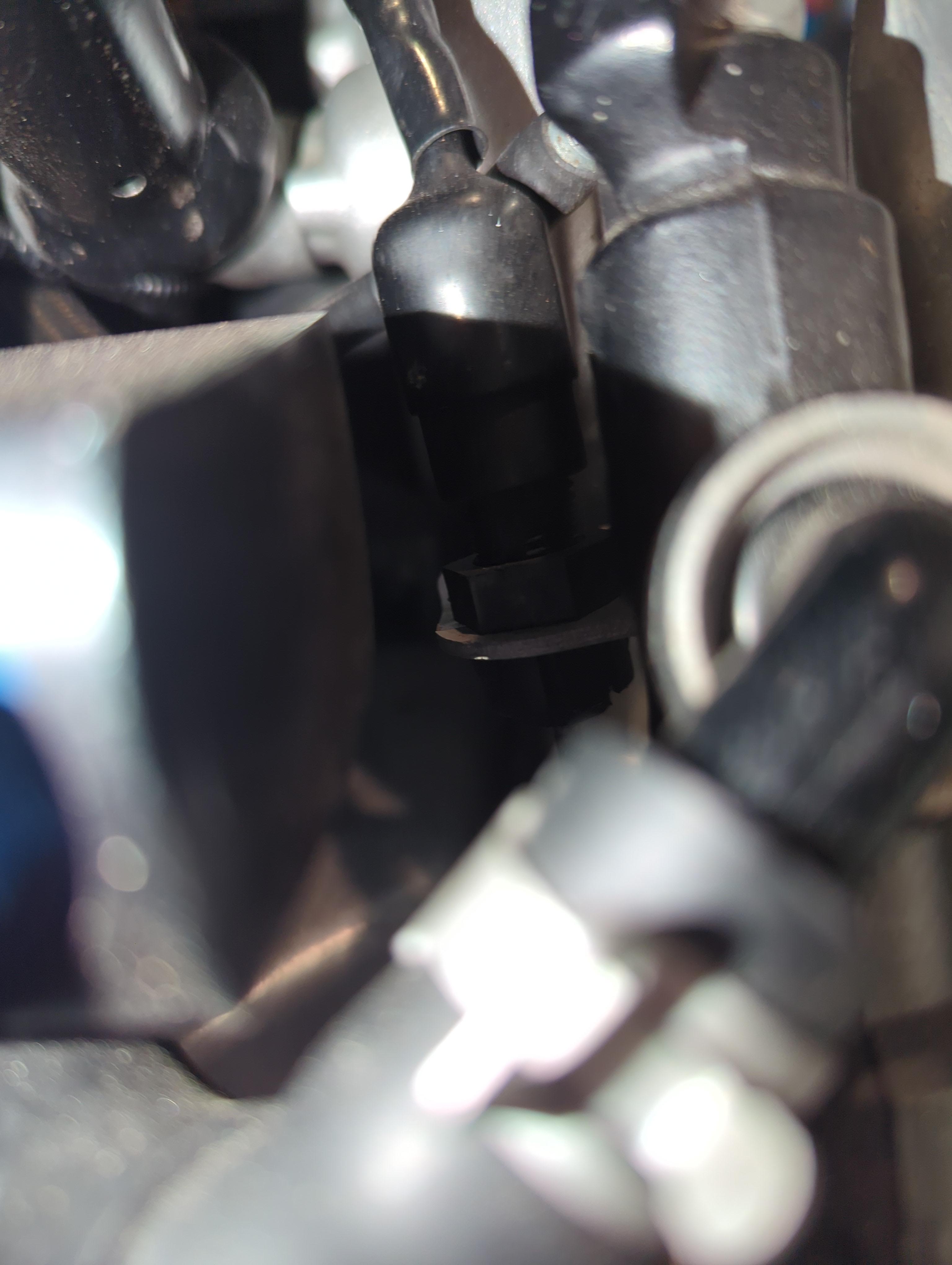

Als ich von Matthias ( @starfighter1967 ) einen neuen mechanischen Bremslichtschalter wollte, habe ich, auf sein Anraten hin, auch auf einen hydraulischen Schalter umgebaut. Das Ding sollte langlebiger als ein mechanisches Teil sein.
Wird es zwischen fussraste und bremszylinder befestigt ..? Weil das würde logisch sein...passt aber irgendwie nicht.
Gerade eben schrieb zwergbär:
Magic Footprince
vor 13 Minuten schrieb zwergbär:

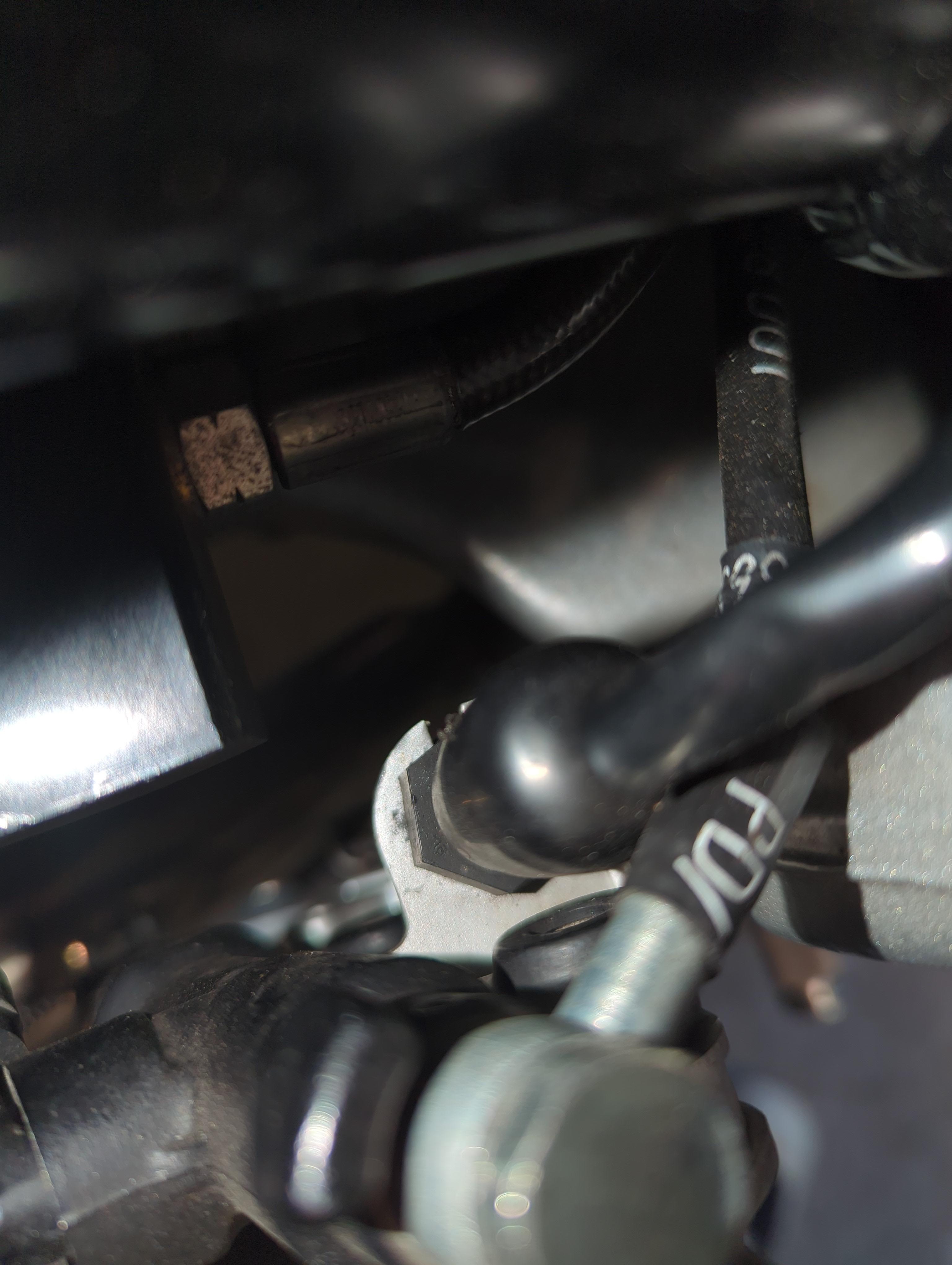

Ich mach nachher, wenn ich Zuhause bin mal Fotos

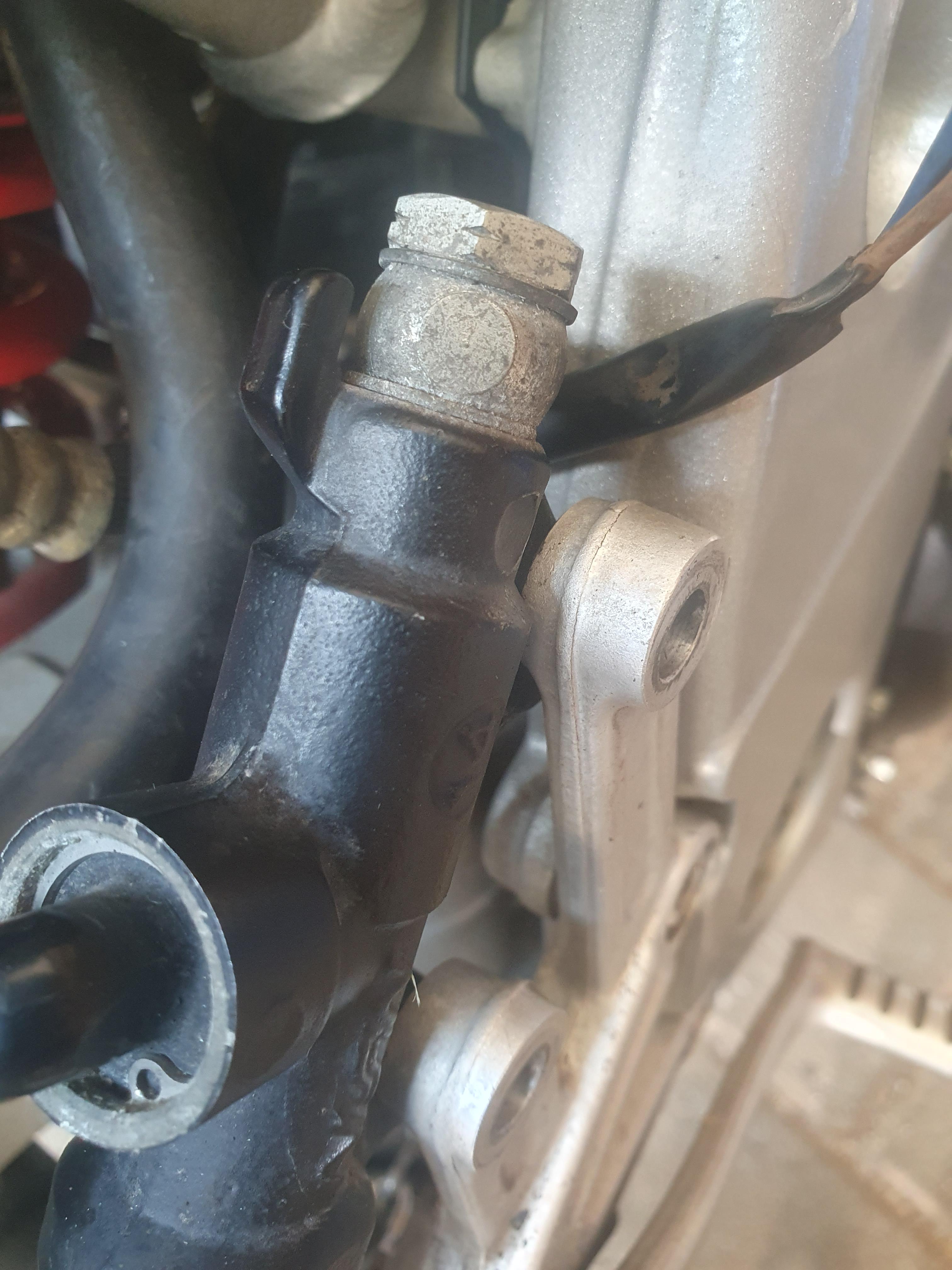

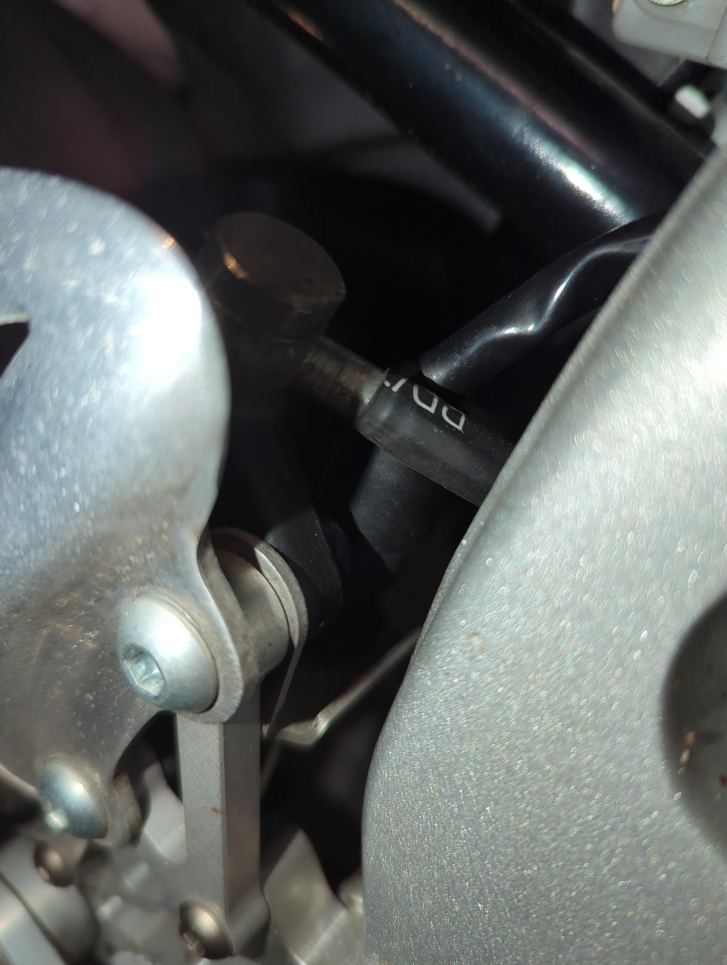

Eigentlich nur die alte Hohlschraube rausdrehen und mit neuen Aluringen den hydr. Bremslichtschalter reinschrauben und dann die Kabel anschließen, wobei man da nichts falsch machen kann, da der Schalter nur den Stromkreis schließt. DOT 4 auffüllen nicht vergessen! :cool:
