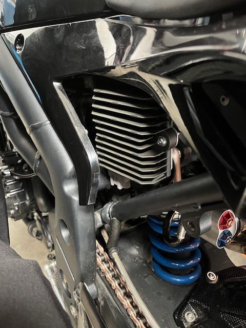

Spineframe Geschrieben 17. August Autor report Geschrieben 17. August (bearbeitet) Danke allen die mir konstruktive Tipps gegeben haben. Darauf hin habe ich den Multimator bemüht und gemessen. Leerlaufspannung ohne Regler habe ich bei 3000 U/min gleichmäßig ca. 57 Volt zwischen den Phasen. Ladespannung bei angeklemmtem Regler sind 14,4 Volt, scheint also alles so zu sein wie es soll. Hier nochmal ein Foto von meinem Montageort: Bearbeitet 17. August von Spineframe Zitieren
