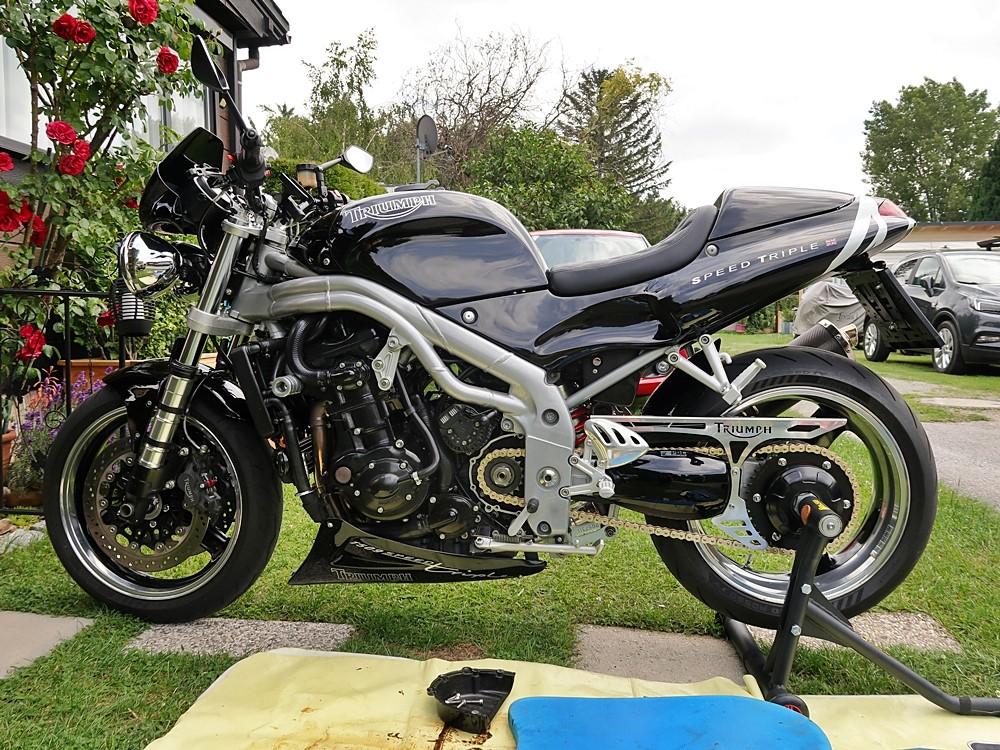

Nachdem ich hier mehrfach gelesen habe das einige User auf 190/55-17 am HR schwören hier meine Frage: Demnächst steht bei meiner Speedy 955i T509 ein Reifenwechsel an - dzt. Diablo Rosso IV 190/50-17 nach 3900Km am Ende und kommt wieder drauf - inwieweit lohnt es sich auf 55er Querschnitt auf 6Zoll-Felge zu wechseln? Wird die Fuhre damit wie vermutet handlicher? Sonstige Vorteile? Wg. Eintragung etc. mache ich mir hier im Ösiland keine Sorgen:biggrin:! Vielen Dank im voraus

Ich habe gerade auf 190/55 mit einem 45er Kettenblatt umgerüstet, zusammen mit einem Wilbers 641 (normal lang) sollte das funktionieren. (Der originale 190/50er kam mir wieder sehr unhandlich gegenüber dem 180/55er auf meiner 1050SE bzw. dem 190/55er auf der RS1200 vor. OK, solange man nur sanft durch Kurven schwingt, aber wenn „der Bus“ mal flotter muss, ist er damit unwillig und das artet echt in Arbeit aus…
