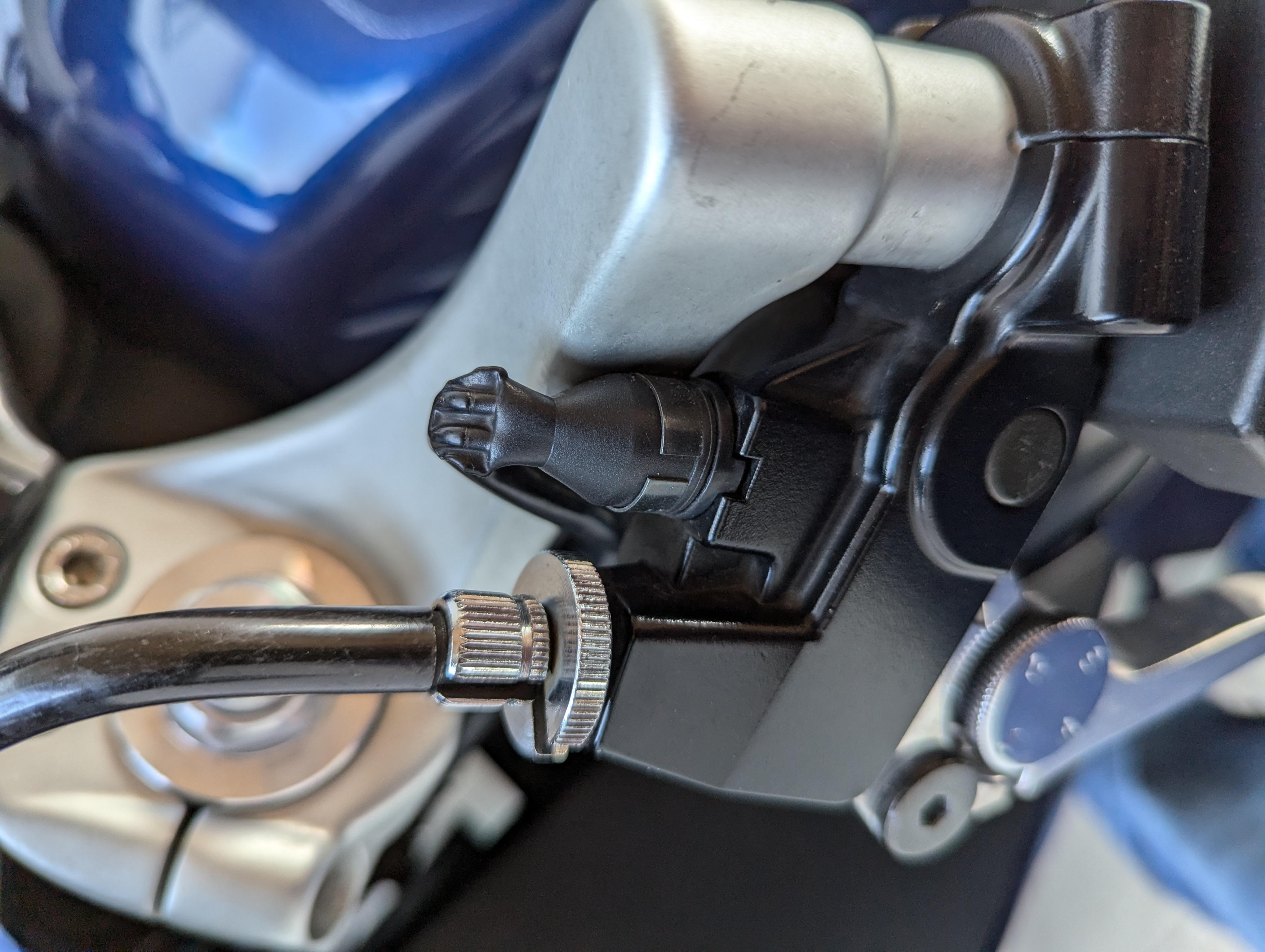

mad michel Geschrieben 20. September 2024 report Geschrieben 20. September 2024 Schau mal auf deinen Kupplungsschalter. Dort brechen die Leitungen auch ganz gern direkt am Schalter. Zitieren
mihoel Geschrieben 20. September 2024 Autor report Geschrieben 20. September 2024 Danke für den Tipp mad michel. Ist das dieser hier? mad michel reagierte darauf 1 Zitieren
schmidei Geschrieben 20. September 2024 report Geschrieben 20. September 2024 Wenn sie mal wieder nicht will drück den gezeigten Schalter mal in seinen Sitz beim Startversuch. Zitieren
mihoel Geschrieben 22. September 2024 Autor report Geschrieben 22. September 2024 Danke für deinen Tipp schmidei! Sie springt seitdem immer problemlos an. Aber falls sie mal wieder zickt werd ichs probieren. Grüße! Zitieren

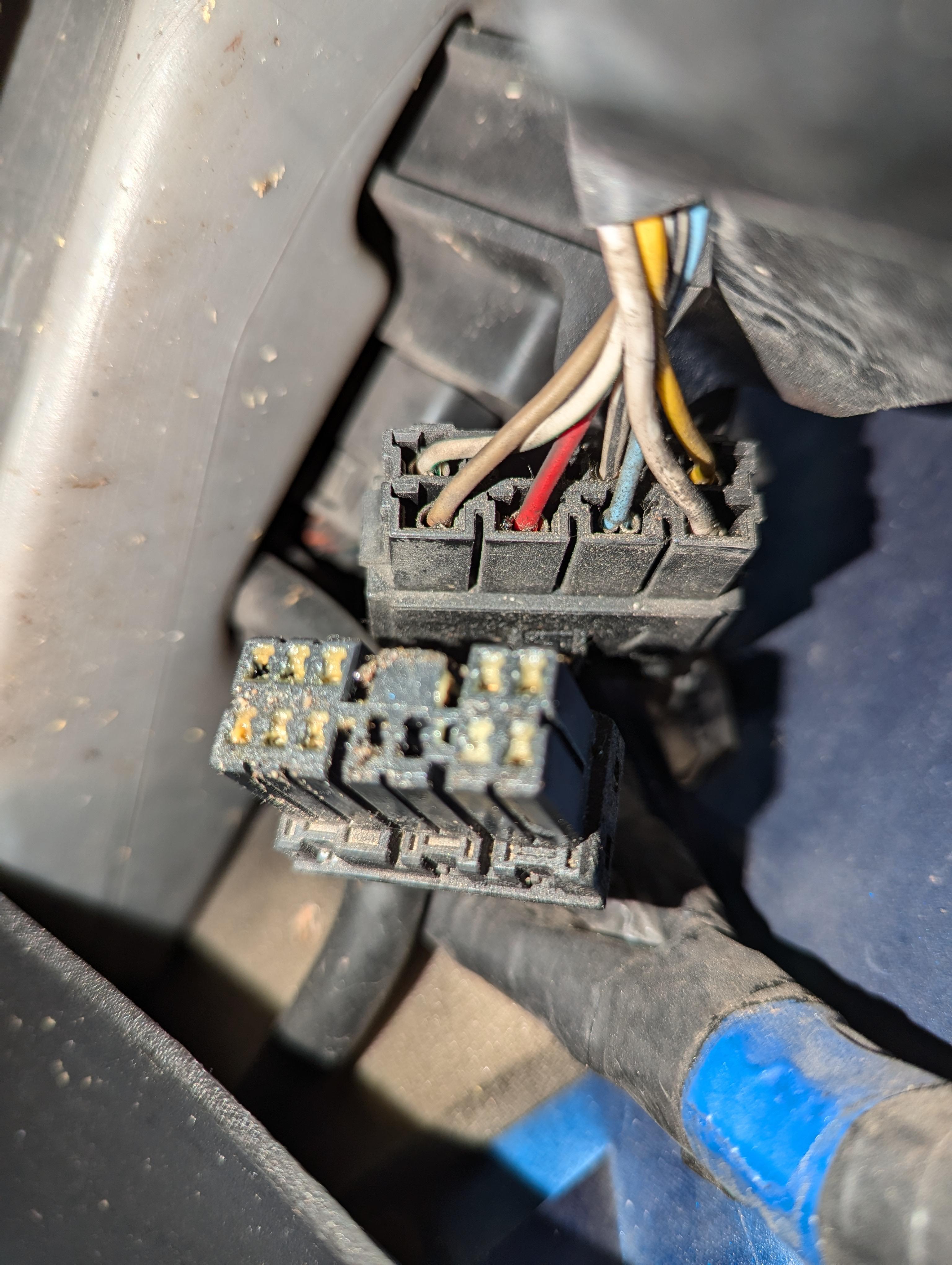

schmidei Geschrieben 26. Oktober 2024 report Geschrieben 26. Oktober 2024 (bearbeitet) Bezieht sich auf Mihoels Frage: So sieht es aus, ja. Drei Möglichkeiten fallen mir dazu ein. Der Startknopf selber. Schaltergehäuse öffnen, Kontakte reinigen. Der schon besprochene Kupplungsschalter. Evtl. brücken zum testen. Kabelbruch im Kabelstrang neben dem Lenkkopf. Eher ein Speed Triple Problem. Ich weiß auch nicht, ob das in dem Bereich wie bei der Speedy ist. Tank runter und den Stecker Zündschloss in Kabelbaum öffnen und schauen, ob was angekokelt ist. Bearbeitet 26. Oktober 2024 von schmidei Zitieren

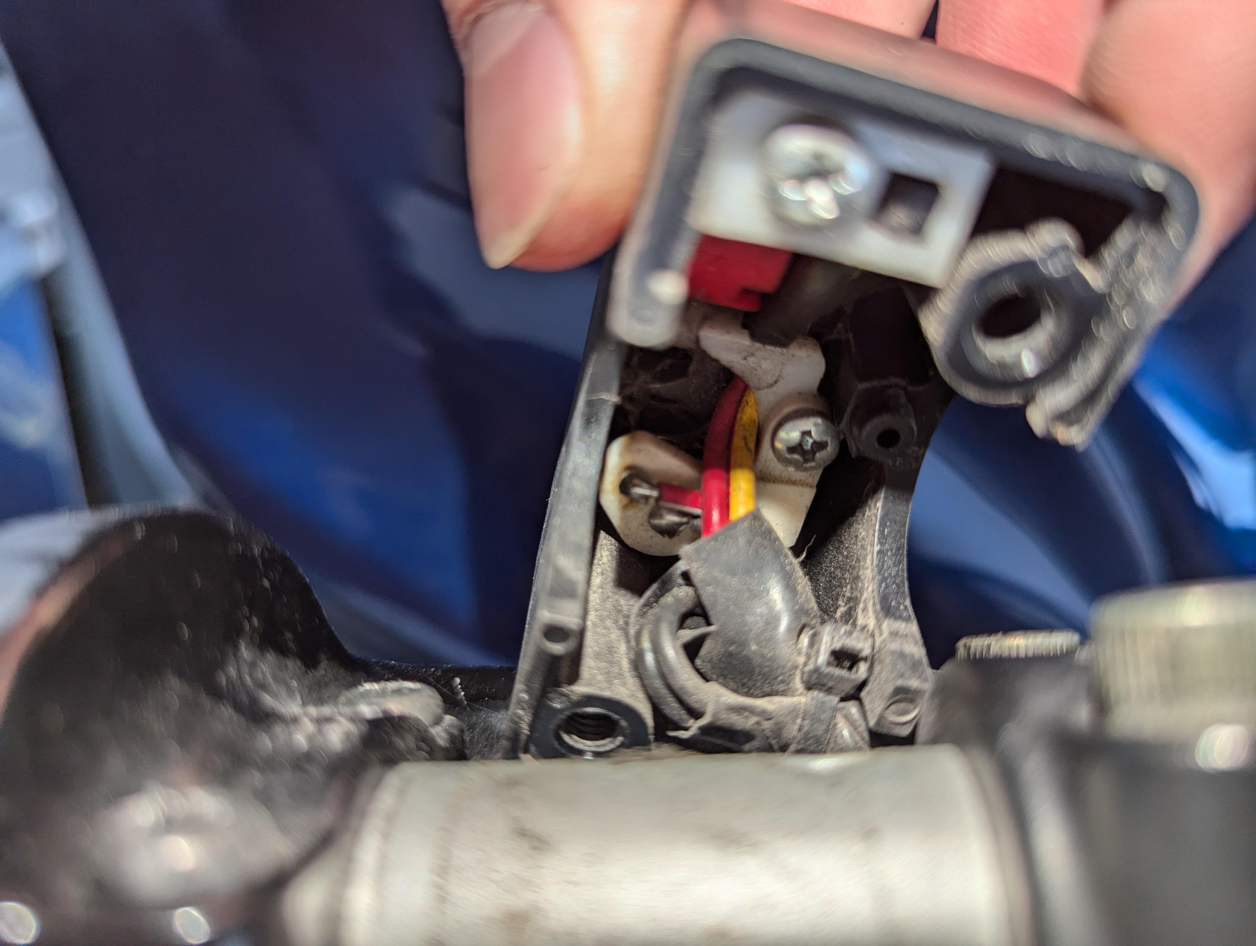

mihoel Geschrieben 26. Oktober 2024 Autor report Geschrieben 26. Oktober 2024 Es wäre ja ein Traum, wenn es "nur" an der Batterie läge. Nach eurem Input kann ich mir vorstellen, dass sie die Spannung einfach nicht mehr halten kann. Nach 10 Minuten Einkaufen startet die Maschine nicht mehr und hat nur noch 10,6V Spannung. Die Gel-Batterie ist von Februar 2024... Schaltergehäuse vom Startknopf hab ich geöffnet. Sieht, glaube ich, gut aus. Zitieren
schmidei Geschrieben 26. Oktober 2024 report Geschrieben 26. Oktober 2024 (bearbeitet) Glauben und meinen. Zwei ganz schlechte Berater bei der Fehlersuche . Spritz mal ein wenig Kontaktspray in Richtung des Startknopfes. Bearbeitet 26. Oktober 2024 von schmidei Fuck Autokorrektur Zitieren

schmidei Geschrieben 27. Oktober 2024 report Geschrieben 27. Oktober 2024 vor 23 Stunden schrieb schmidei: Neu booten ist definitiv zu wenig Spannung. Ohne Diskussion. Kein anderer Grund. Das liest sich tatsächlich etwas unklar: Unterspannung ja, muss aber nicht unbedingt die Batterie sein. Jede Art von Stromunterbrechung kann das verursachen, also ein Wackelkontakt, ein Kabelbruch, erhöhter Widerstand in einem Kabel oder Stecker. Und irgendwas ist ja nicht ok, wie Deine Spannungsanzeige im Vergleich zu der Messung direkt an der Batterie zeigt. Ein Blick auf den vom mir schon erwähnten Stecker Zündschloss in Kabelbaum kann nicht schaden. RSau reagierte darauf 1 Zitieren
mad michel Geschrieben 28. Oktober 2024 report Geschrieben 28. Oktober 2024 Wie hast Du denn den Kupplungsschalter heraus bekommen? Ich habe das schon mehrere Male versucht und immer aufgegeben, aus Angst diesen abzubrechen bzw. zu beschädigen. Zitieren
mihoel Geschrieben 28. Oktober 2024 Autor report Geschrieben 28. Oktober 2024 Guten Morgen @mad michel, auf der Unterseite des Kupplungshebels auf Höhe des Kupplungsschalters ist eine Öffnung im Metall. Dort kann man einen Plastikclip eindrücken und dann den Kupplungsschalter einfach herausziehen. Beim ersten Mal hab ich den Kupplungshebel vom Lenker geschraubt und umgedreht. Dann ging's am einfachsten. mad michel und Rowdy reagierten darauf 2 Zitieren
