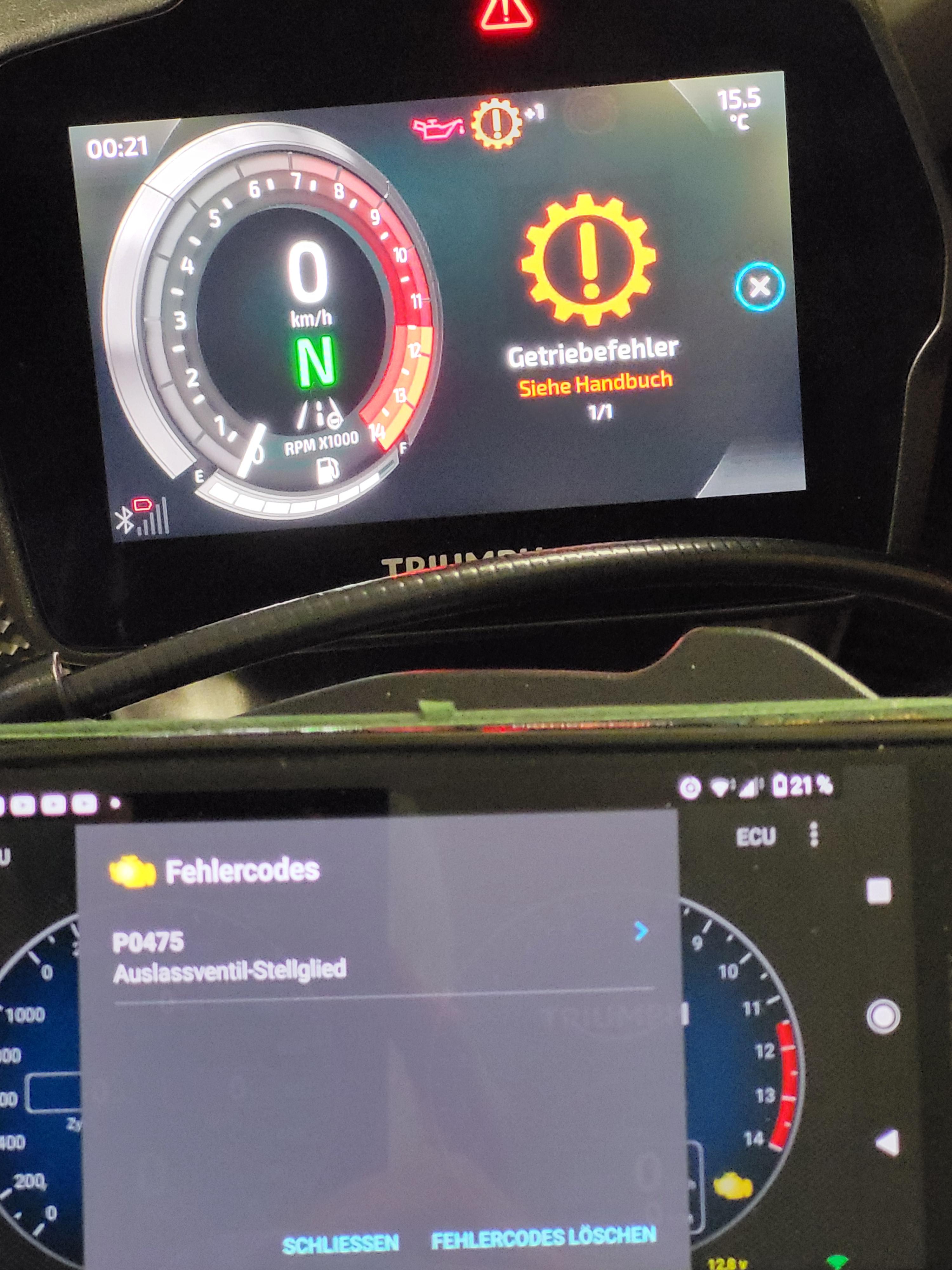

Seit meinem Problem mit einem "Systemfehler Batterie", der aufgrund eines Wackelkontaktes an dem Batteriepluspol entstanden und jetzt wieder behoben ist, habe ich einen Fehler der Auspuffklappe, wenn ich den Test via Tune ECU starte, also der Test wird nicht ausgeführt. Der Fehlercode lautet P0475.

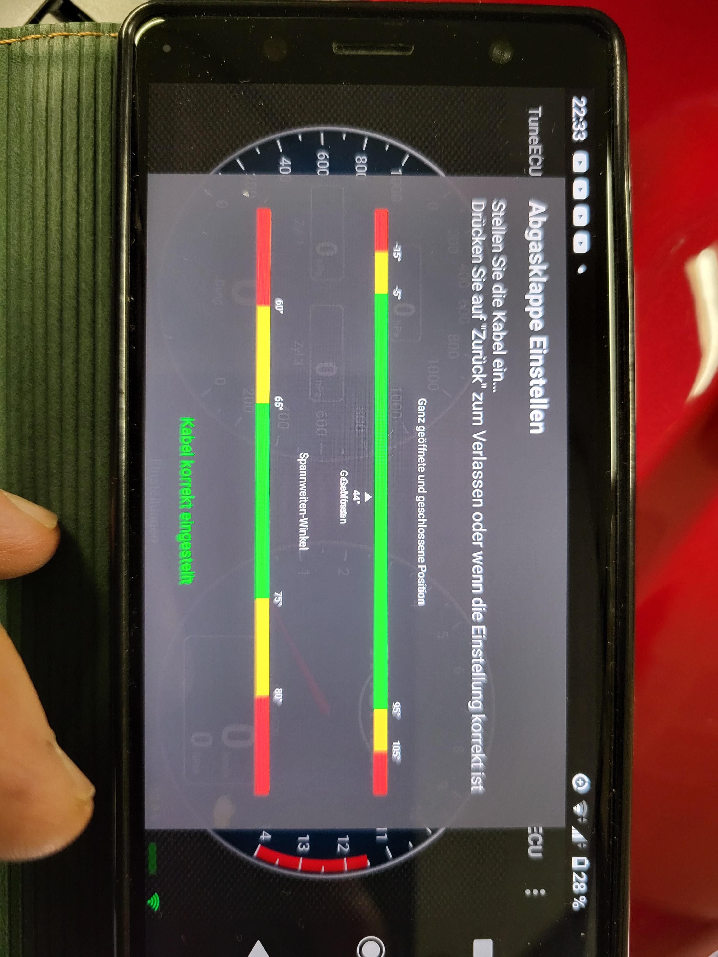

Frage: Ist diese Stellung hier im Stand richtig?
Würde jetzt folgendes machen: Züge aushängen, Test via Tune ECU wiederholen, um sicherzugehen, das der Stellmotor noch funktioniert. Wenn ok, die Klappe wieder gängig machen. Wenn der Stellmotor kaputt ist: ab zum Händler wegen Garantie...

Bist du mal ein paar KM gefahren nach dem Batterie Problem? Ich hatte nach der leeren Batterie die Motorstörung Meldung. Bin ca 5km gefahren. 10 Minuten gewartet, Fehler noch da. Dann bin ich 10km zur Werkstatt gefahren. Aus und an gemacht, Fehler noch da. Dort einen Kaffee getrunken und bißchen mit dem Chef geplaudert, nach ca 20 Minuten wollte ein Mechaniker den Fehler auslesen, die Fehlermeldung war weg. Bin dann wieder gefahren, bis jetzt kam keine Fehlermeldung mehr.
Wenn's wie bei den älteren Modellen ist und der Fehler behoben ist verschwindet die Fehlermeldung nach drei Warmlaufzyklen.
Bin nur 5 km zur Tanke gefahren. Insgesamt habe ich sie nach dem Batteriefehler so 5 bis 8 mal gestartet und etwas im Leerlauf laufen lassen.
Aber ok, ich könnte sie natürlich noch einmal fahren, allerdings wüsste ich gern, warum der Test der Klappensteuerung nicht funktioniert. Das müsste doch unabhängig von der Fehlermeldung sein, oder?

Auspuffklappe ist leichtgängig und Tune ECU sagt, dass die Klappe korrekt eingestellt ist.
Habe mir auch nochmal den Stecker vom Quickshifter angeschaut, weil der bei der 1000 km Inspektion getauscht wurde.
Der Fehler mit der Auspuffklappe geht aber nicht weg.

Werkstatt hat Rückmeldung gegeben: es hat den Servomotor der Auspuffklappe zerlegt. Wird auf Garantie erledigt. Melde mich wieder, wenn es Neuigkeiten gibt.
