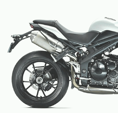

Marcel1990 Geschrieben 26. Oktober 2024 report Geschrieben 26. Oktober 2024 Guten Abend liebe Gemeinde 🤗, Da der Winter bevorsteht bin ich auf der Suche nach einem neuen Projekt für meine Speedy 515NV von 2013. Mir schwebt da was im Kopf, aber ich befürchte das es nur schwierig bis überhaupt nicht umsetzbar ist. Deswegen frage ich euch um Rat und hoffe mir kann jemand weiterhelfen. Und zwar es geht um die Qd Powergun Anlage die bei der MV Agusta verbaut ist. Diese Anlage gefällt mir sehr gut und wünschte sie mir an meiner Speedy 😅. Ist dieses Projekt umsetzbar oder sollte ich es besser sein lassen? Viele Grüße aus dem Siegerland Zitieren

Hinundher Geschrieben 28. Oktober 2024 report Geschrieben 28. Oktober 2024 (bearbeitet) Ich würde behaupten (insofern die dargestellten Bilder die richtigen sind) dass es rein Platztechnisch nicht geht (Raum zwischen Motor und Hinterrad, bzw im Weg stehende Federbeinumlenkung ) VG, der P. EDIT: Bildausschnitt geändert Bearbeitet 28. Oktober 2024 von Hinundher deedee reagierte darauf 1 Zitieren
Marcel1990 Geschrieben 28. Oktober 2024 Autor report Geschrieben 28. Oktober 2024 Vielen Dank für eure Nachrichten und Einschätzungen. Ob es vom Platz her passen würde ist definitiv fraglich. Da es diese Anlage auch nicht so günstig gibt, werde ich dieses Thema wohl erstmal verwerfen da die ungewiss zu hoch ist ob es passt und der TÜV es absegnet. Werde dann wohl ein anderes Projekt an meiner Speedy angehen. Wie z.B den Scheinwerfer. Dies wurde auch schon hier im Forum behandelt und der Umbau gefällt mir richtig gut. 😎 Zitieren
