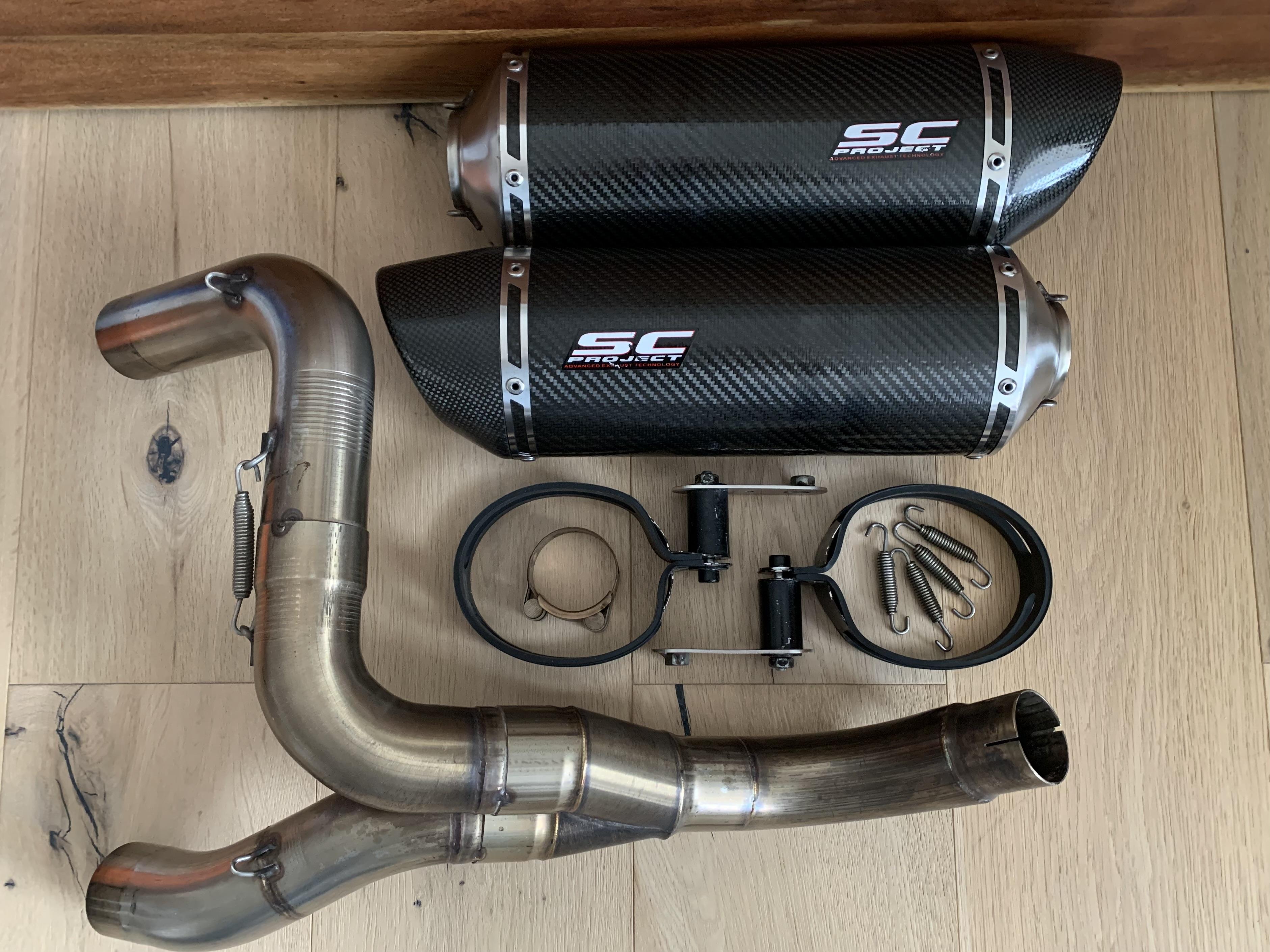

Hallo zusammen, ich hatte an meiner kürzlich gekauften Speedy Edition 94 den hier gezeigten Auspuff von SC-PROJECT. Da ich jedoch den original schwarzen Auspuff optisch stimmiger finde und der Sound ausreichend für mich ist, habe ich wieder auf original zurückgebaut.

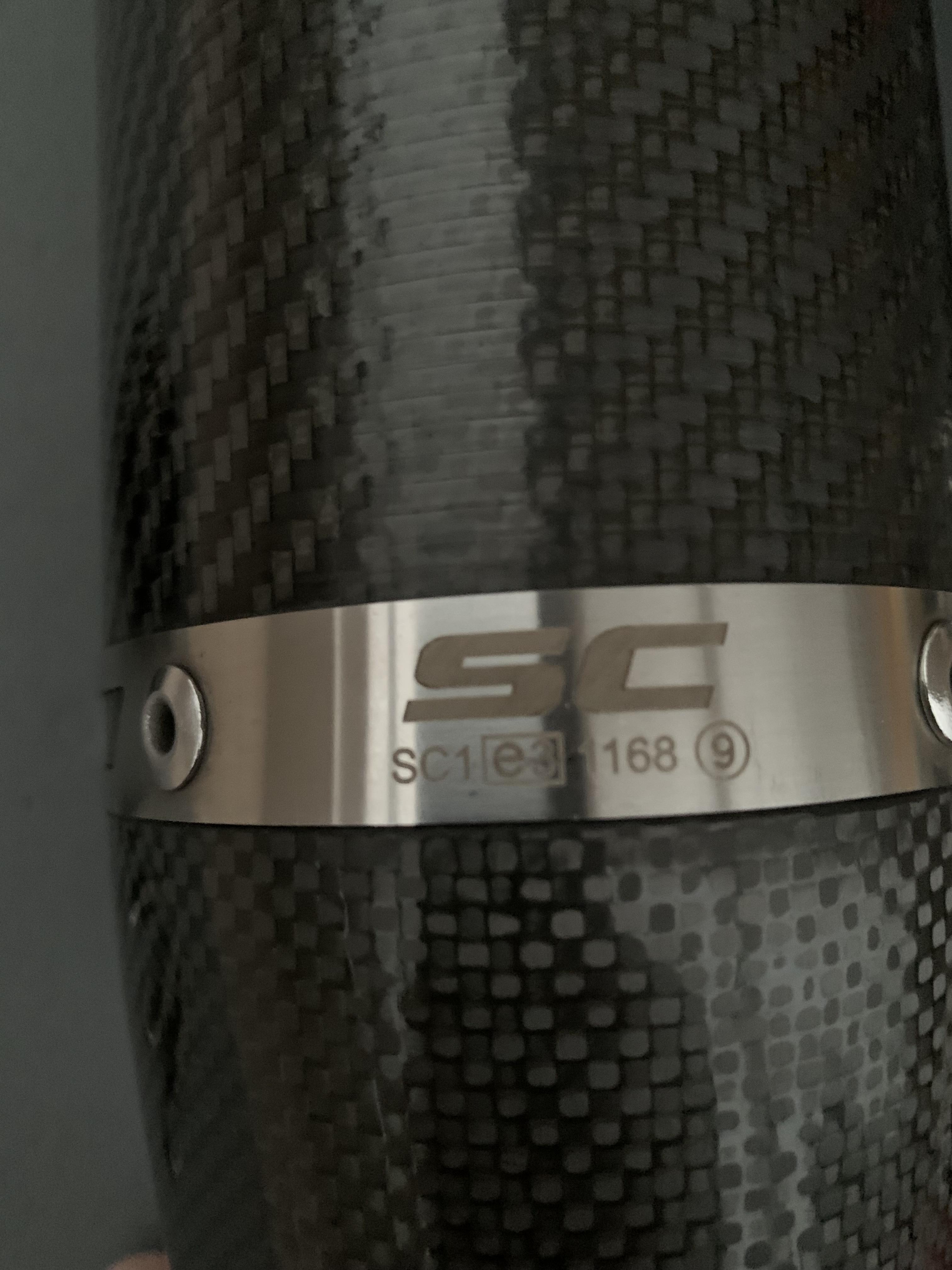

Da ich hier bislang nichts herausfinden konnte frage ich einfach mal in die Runde. Wisst ihr ob der komplette SC-PROJECT Auspuff EG-konform ist? Ein Kärtchen ist dabei und die Endtöpfe sind entsprechend gekennzeichnet. Auf dem Zwischenstück ist jedoch keine Kennzeichnung zu finden.

Wichtig ist die Nummer auf dem Endtopf. Und das passt lt. Kärtchen zu 515 NV.
Habe noch nirgends eine Nummer auf den Krümmern oder Rohren gesehen.

Der KAT sitzt vor dem hier gezeigten Rohr, also irrelevant.
