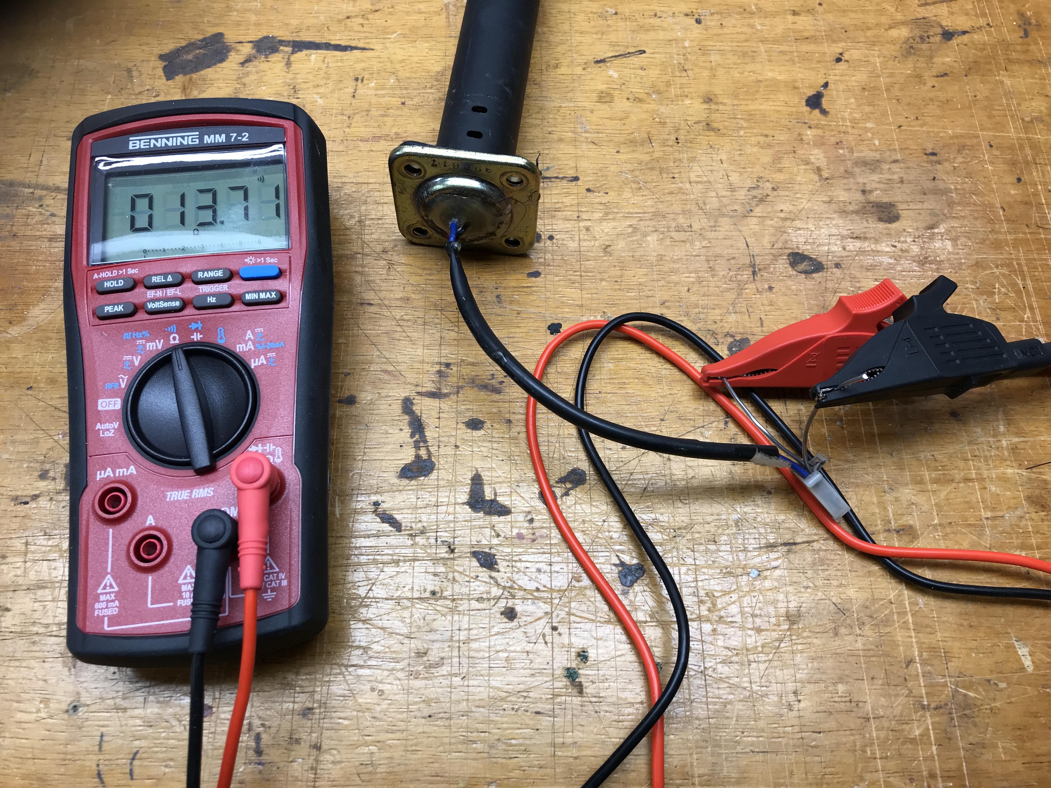

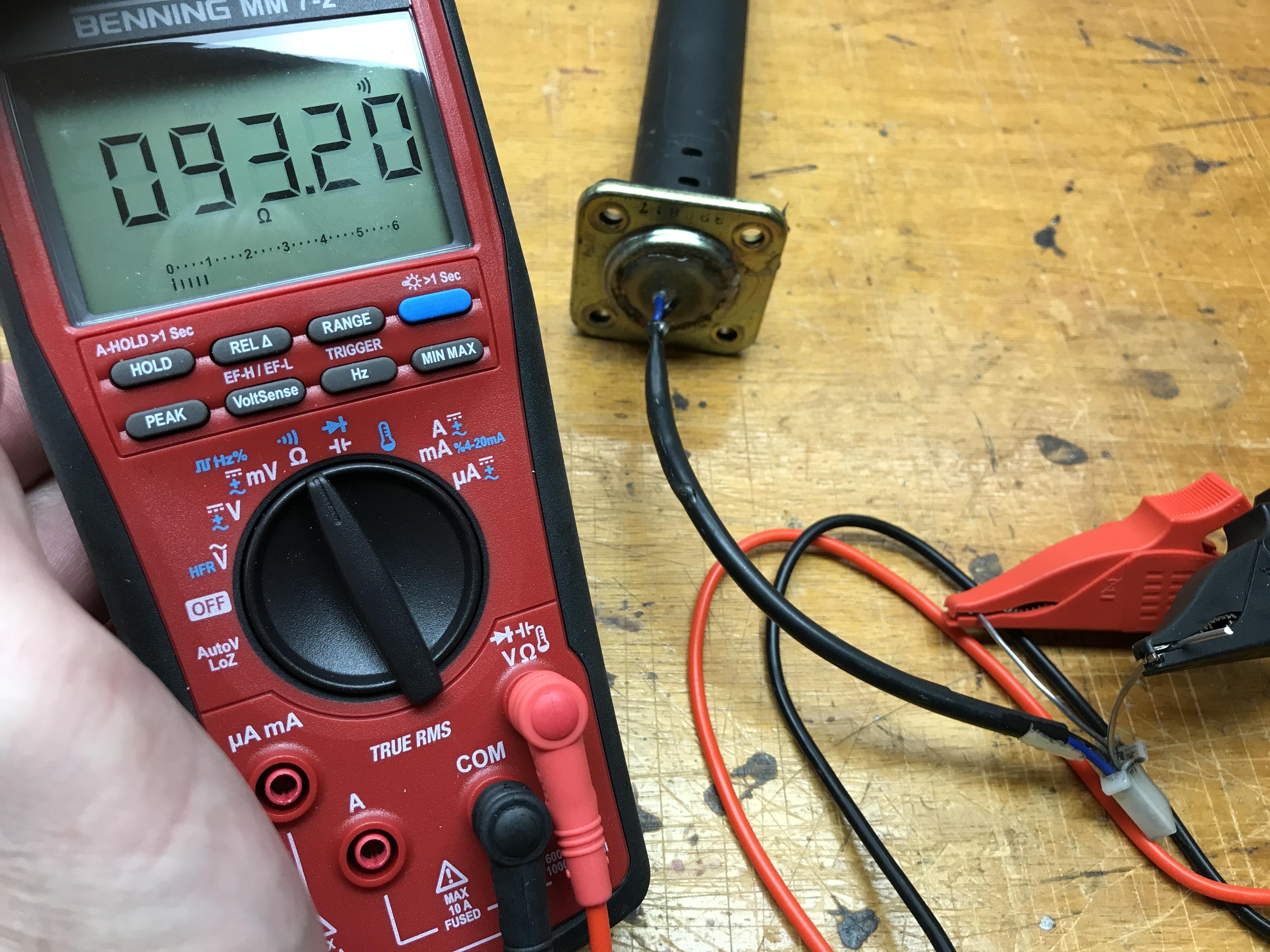

Hallo Frank, habe mich heute eindringlich mit dem Spritstand befasst. Bis ca 18ltr alles i.o. Widerstand um die 20 ohm. Einen halben Liter mehr und der Widerstand fällt auf 5 ohm ab. Bin mir fast sicher, dass der !!neue!! Geber einen Schuss hat. Was sich mir allerdings nicht erschließt, ausgebaut läuft der Geber so wie die Werte sein sollen. Pin's, Regler und Sich.dose habe ich kontrolliert, nichts auffälliges. Ich werde wohl nochmal in einen neuen Geber investieren müssen. Es sei denn, hier im Forum hat noch jemand eine zündende Idee 💡 🤔🤢
vor 1 Stunde schrieb eismike:
Das ist sehr komisch!
Schwimmer ganz oben, 13,7 Ohm
Schwimmer unten, 93,2 Ohm
