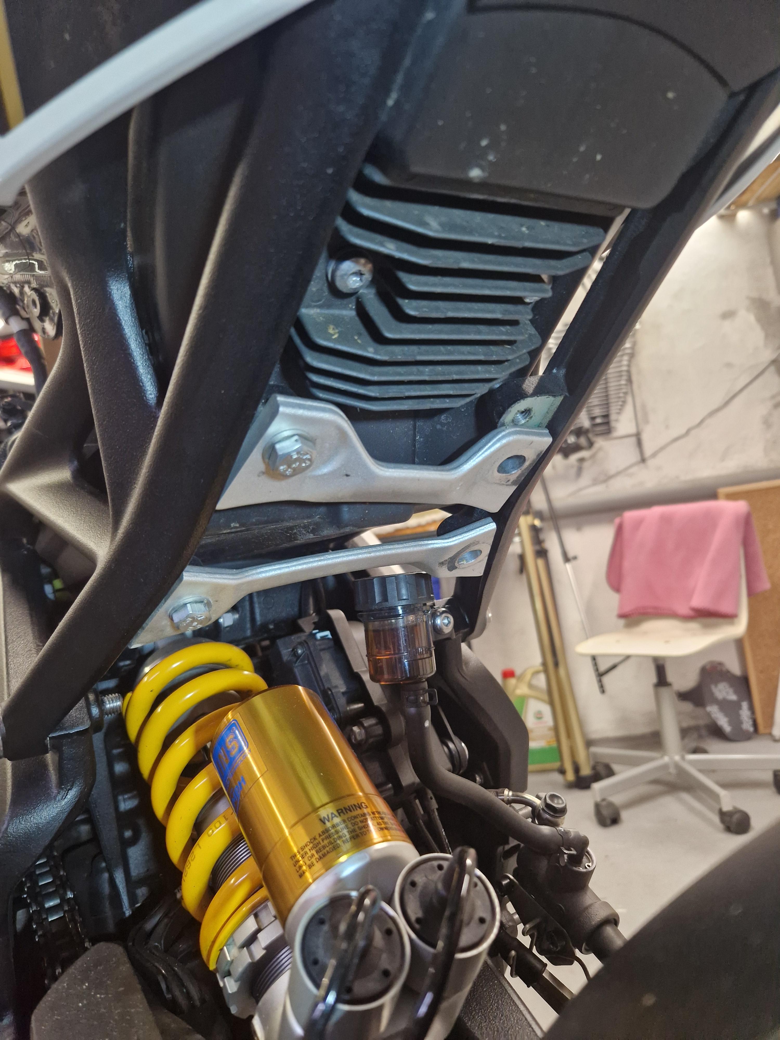

Hallo zusammen,
Wollte mal fragen ob die Streben unten am Heck einen tieferen Sinn haben ? Evtl. Nur bei Sozius Betrieb? Oder können die ab ? (Die zwei silbernen Dinger )
Wenn ich mir das live am Objekt so betrachte,
dann sollen die anscheinend die Verformung
des Heckrahmens bei der Belastung der
doch erheblichen Hebel der hinteren
Rastenträger vermeiden.
Meiner Ansicht nach können die also weg,
sofern Du die Ausleger hinten für den
Soziabetrieb nicht brauchst.
Nur meine Ansicht zur Sache !
Ich würde sie aber auch reinen Gewissens
weglassen und mir keine Sorgen machen.
in der „Demontageanleitung“ Soziusrasten steht, dass diese bei Entfernen der Soziusrasten abmontiert werden.
  • Like 1
Nach der Demontage der Soziusrasten habe ich die Querstreben wieder montiert. Einfach für mein gutes Gefühl und stören tun sie mich nicht.
