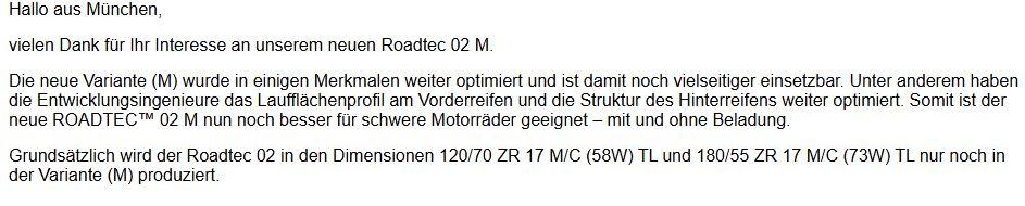

Unterschied von dem " normalen " und der Spezifikation M
Habe da mal angefragt :flowers:

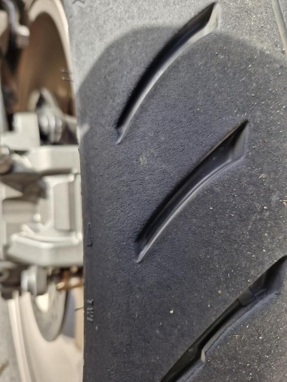

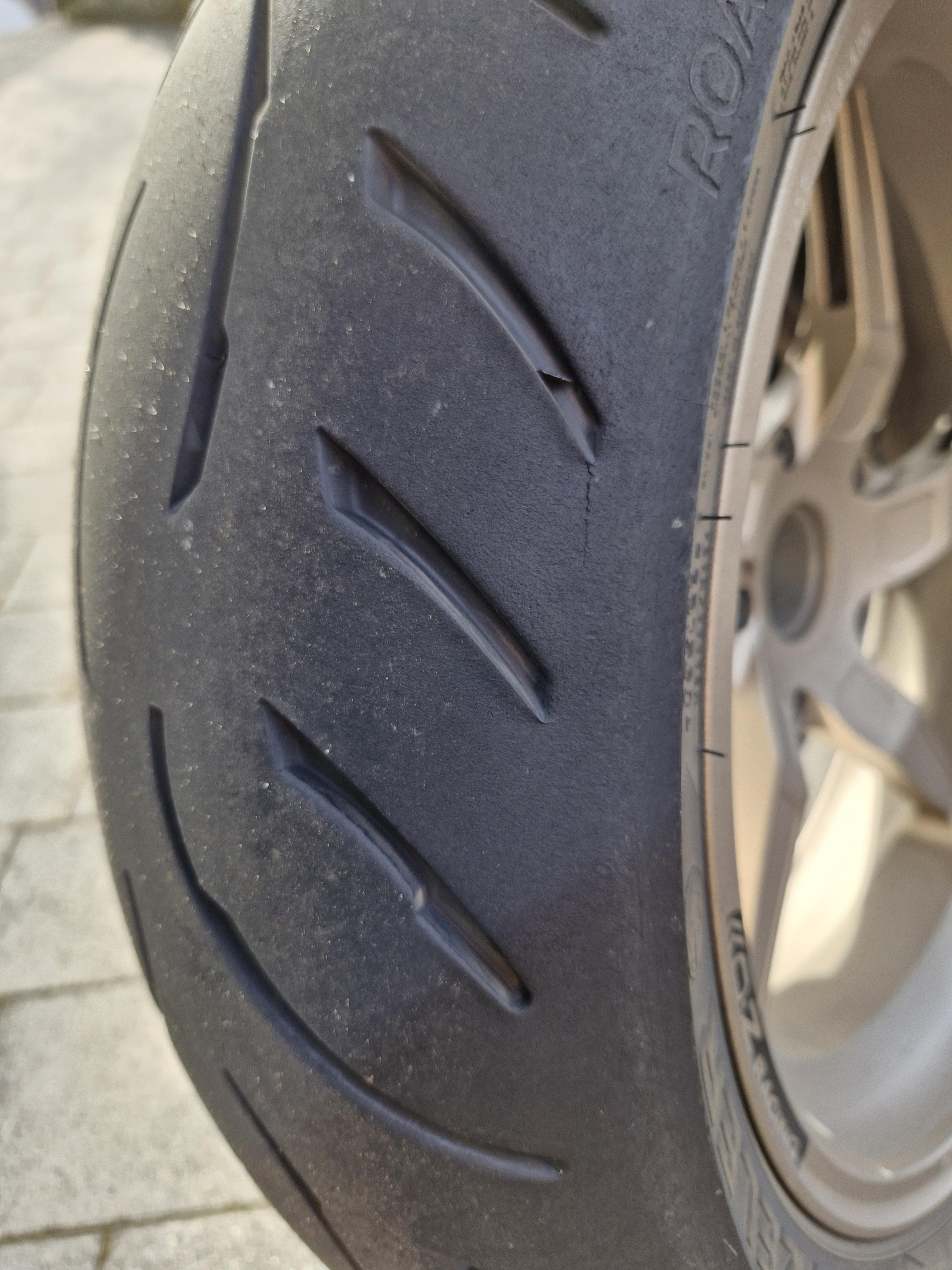

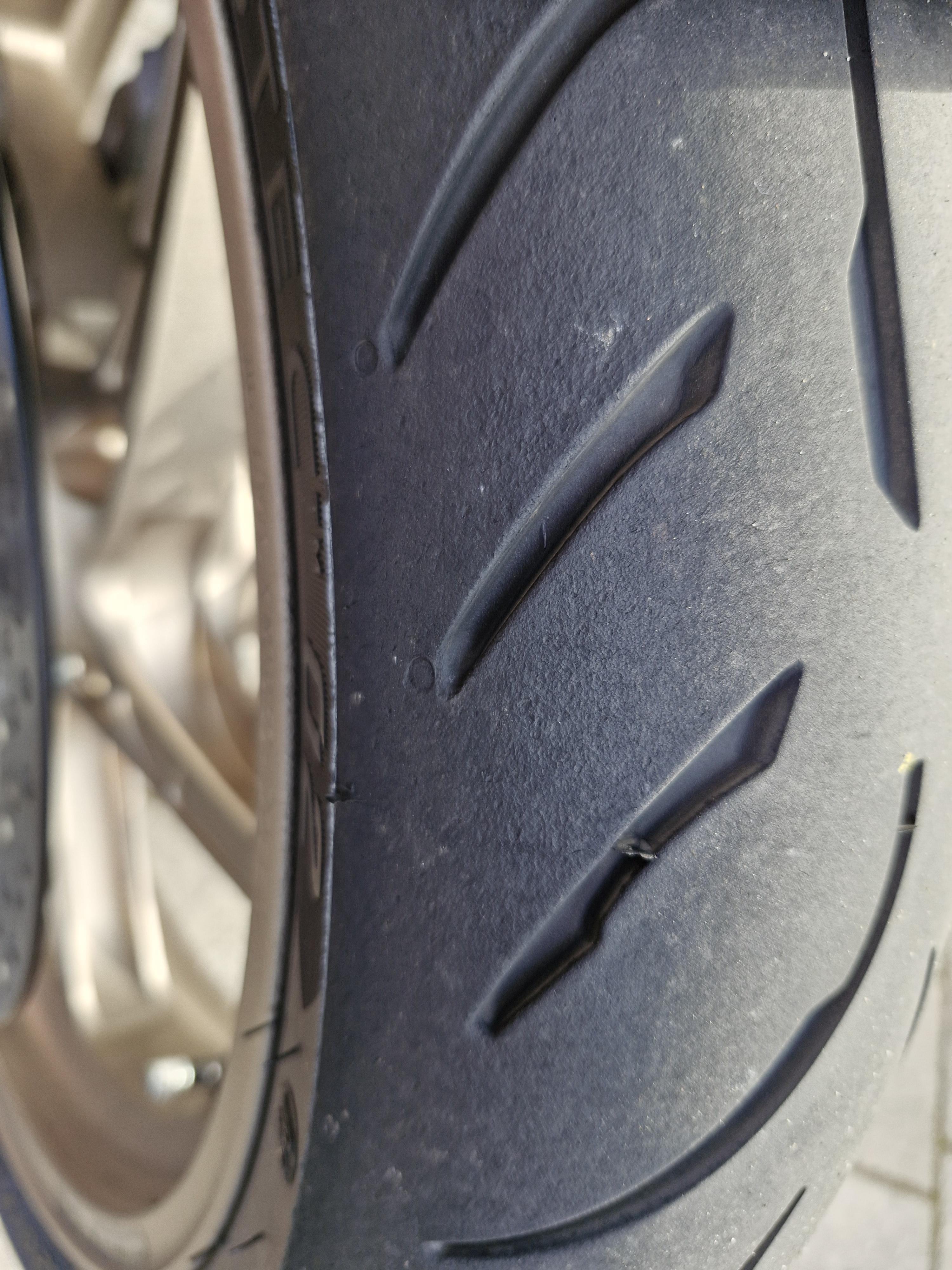

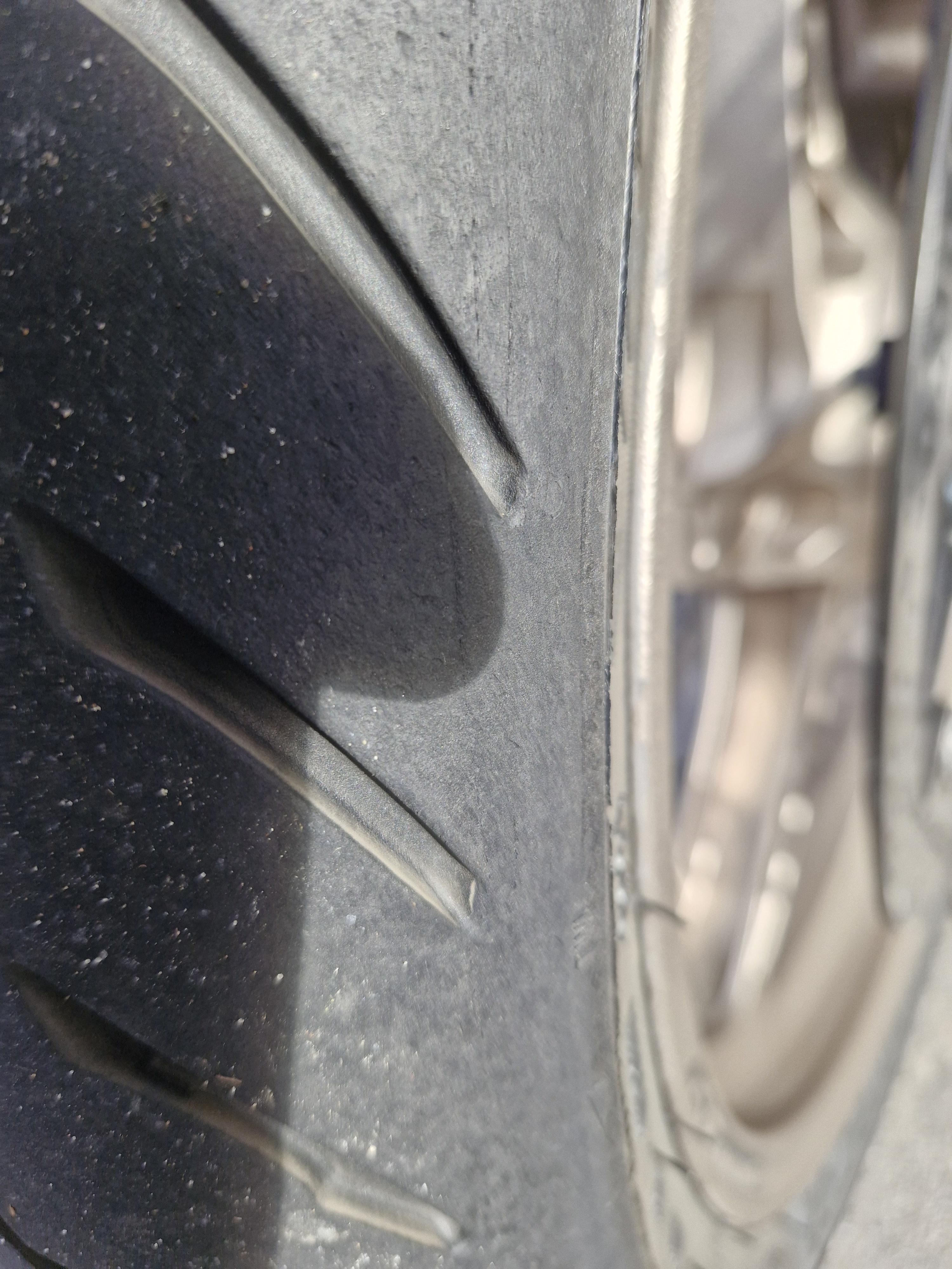

So, bin bis jetzt etwa 600 km mit dem Roadtec 02 M gefahren....auf der 1300 GS in 120 / 70 ZR 17 und 180 / 55 ZR 17
Der Reifen ist viel früher auf der Kante als ein CRA4 besonders am Vorderreifen.....:innocent: sonst fährt er sich ganz gut.....bis jetzt keine Rutscher.
Schräglage hatte ich mal im Display 49 Grad links und 47 Grad rechts....
Habe jetzt mal Bilder gemacht.
Vorne
20250322_152335.thumb.jpg.eef65dc66a7423bb5ed0c409be3df189.jpg  20250322_152349.thumb.jpg.ee75e68779e3580c6329ba10e953cad3.jpg
Hinten
20250322_152402.thumb.jpg.8975e45cd5c40c050601b23d6de52558.jpg  20250322_152411.thumb.jpg.b5168f560b164022e717840a957fcbcd.jpg
Also, ihr könnt ruhig beim CRA 4 bleiben. :flowers:
