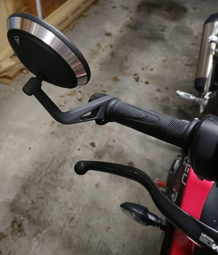

Moin!
ich habe die Triumph Lenkerendspiegel dran. Passt Plug and play....
Gruß Harri

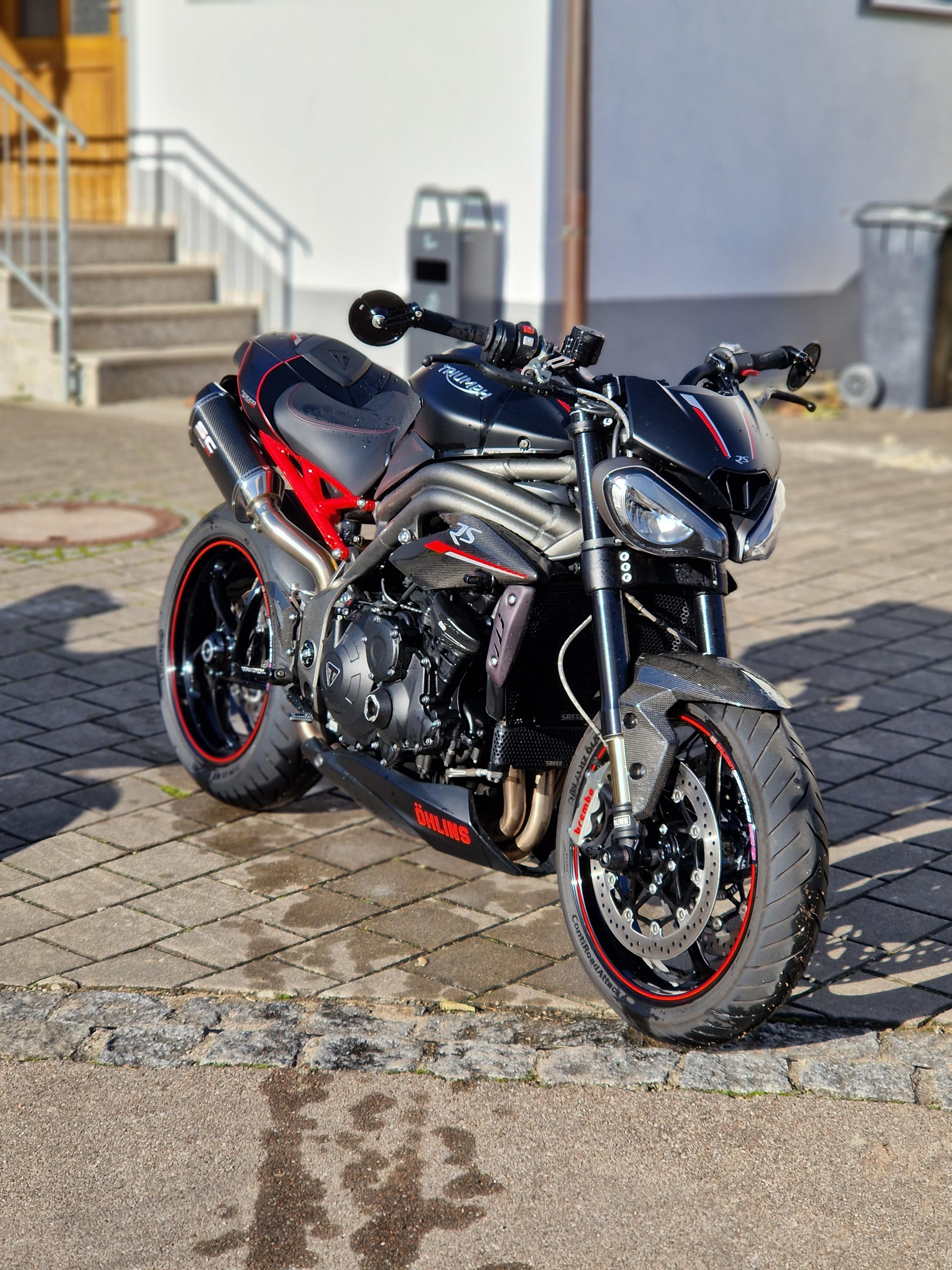

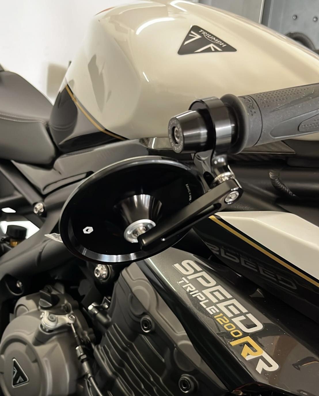

Ich bin ja absoluter Motogadet Fanboy, Qualität und Haptik in meinen Augen das beste.  Und Alu poliert wie Glas is einfach richtig geile Ingenieurs Kunst aus Deutschland.
Hier mal auf meiner ehemaligen 1050 rs. Die sehen aber auf der RR auch gut aus.
Macht aber den Lecker zu breit , nicht toll wenn man im Stau zwischen den Autos durch will .
Is ein "klick" Gelenk und rastet in verschiedenen Stufen ein. Man muß ihn nicht nach ganz außen montieren.  Geht auch oberhalb oder unterhalb,  absolut flexibel.  Mann kann sie auch komplett eindrehen,  zum rangieren oder beim verladen auf dem Hänger oder Transporter.
Sie verstellen sich auch nicht dabei.

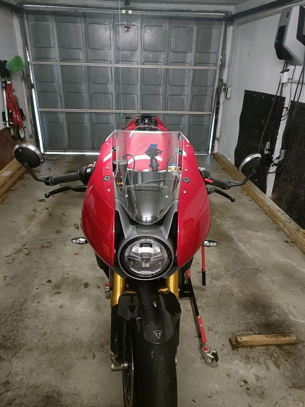

Kurzes Update:

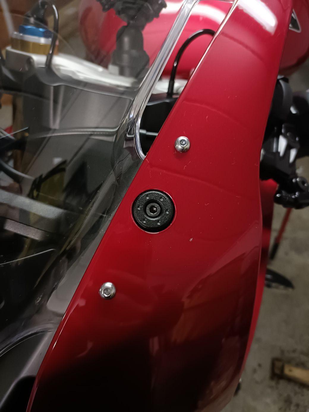

Die Spiegel von Motogadget hatten mich schon überzeugt, aber dann habe ich bei Kleinanzeigen.de günstig ein paar originale Triumph Spiegel geschossen. Die Montage ware, wie Harri675 geschrieben hat, Plug&Play. Lenkerenden runter, Halter drauf schieben und Spiegel festziehen.
Die Blindstopfen für Löcher der Verkleidungsspiegel gibt es von Evotech Performance.
  • Like 1

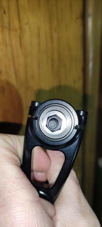

Ich habe die "mo.view classic 60 flip" von Motogadget an meiner RR verbaut. Geklemmt sind diese auf Highsider Lenkerenden mit 25,5mm Außendurchmesser. Die Schraube der Lenkerenden geht in das originale Gewinde im Stummel.
Wollte die Spiegel zuerst direkt auf das überstehende Stück Lenker neben den Griffen montieren. Leider ist die Klemmung der Motogadget Spiegel ein paar mm zu breit dafür. Würde sicherlich auch halten, fand ich aber nicht optimal.
Bearbeitet von Dennis22

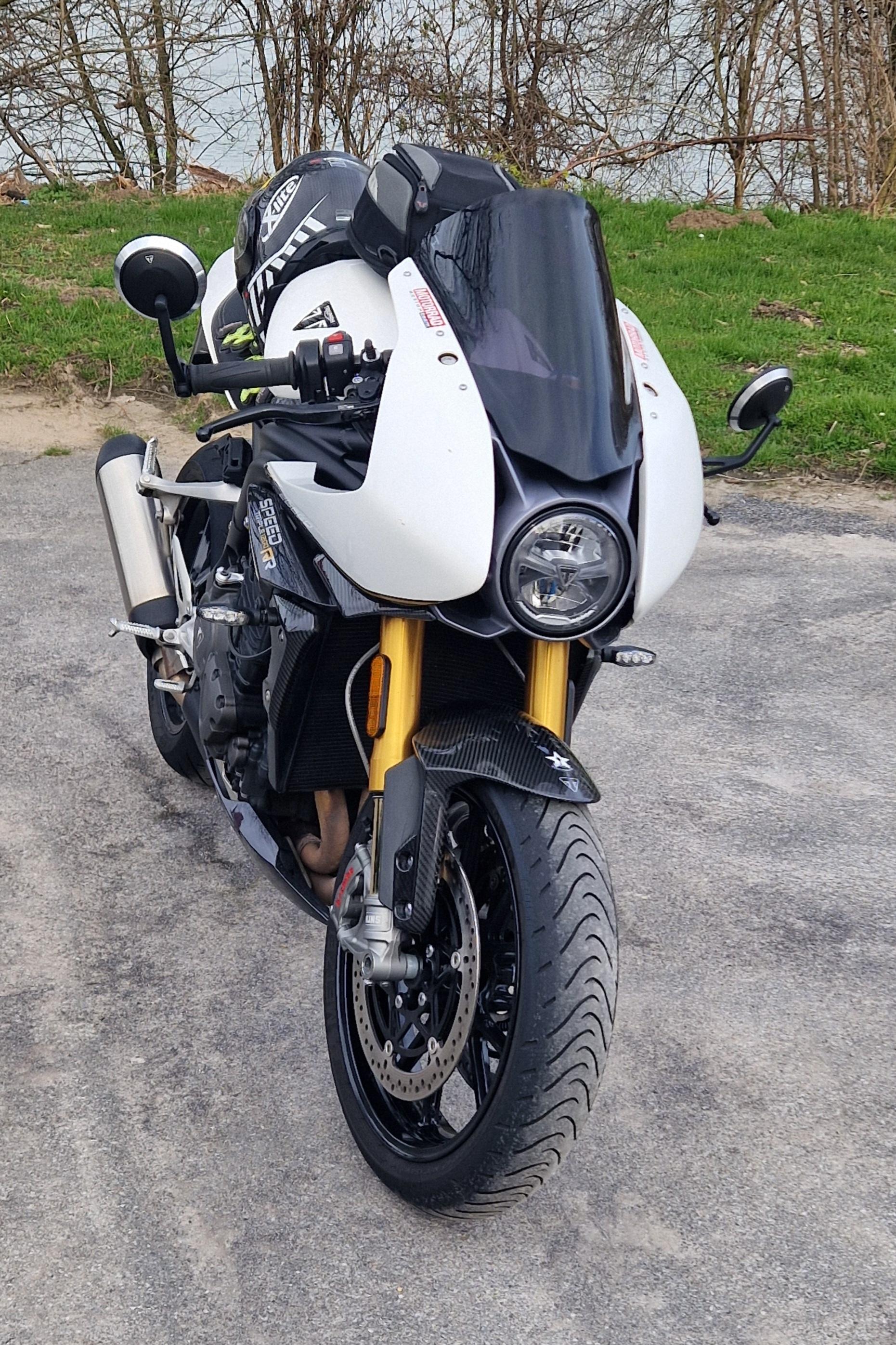

Hab an beiden Möps Mo-Views auf den Serienlenkern mit den flachen Serien-Endkappen. Passt perfekt. Warum noch Zusatzgewicht an den Lenker mit Lenkerenden?
