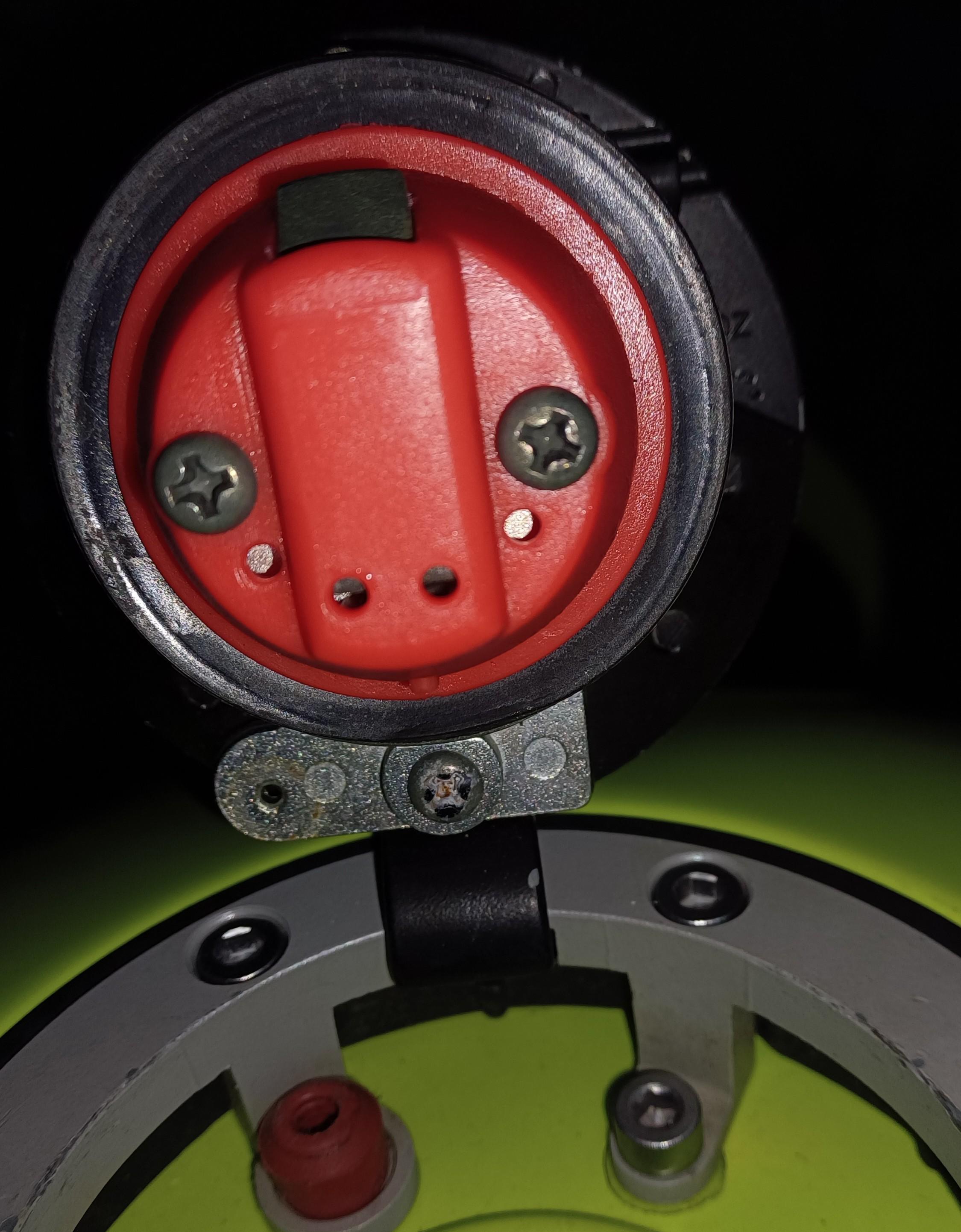

RSau Geschrieben Sonntag um 09:01 report Geschrieben Sonntag um 09:01 (bearbeitet) Moin Jünner, ich hab mal den Tankdeckel meiner nn02 fotografiert. Der an deiner nn01 wird wohl ähnlich aussehen. Ob der Gummipöppel unten am Tank oder oben am Deckel befestigt ist, ist dabei für die Funktion wurscht. Der Gummipöppel ist kein Verschlussstopfen für die, durch den Tank hochgeführte Luftleitung (er hat doch eine durchgehende Öffnung). Er ist das Verbindungsstück zum innerhalb des Deckels verlaufenden Kanal (siehe Löcher Deckelunterseite). Der Kanal im Deckel ist technisch gesehen die eigentliche Be- u. Entlüftungsleitung. Er ist die Verbindung vom Tankinneren zur Umgebungsluft / dem Rest der Welt. Der Kanal im Deckel umgeht wie eine Bypassleitung die Tankdeckeldichtung. (Das eine Kanalende / die Löcher im roten Kunststoff liegt innerhalb der Tankdeckeldichtung, also so gesehen innerhalb des Tankraumes. Das andere Kanalende / das Loch im Metallteil, wo der Gummipöppel anschließt liegt außerhalb der Tankdeckeldichtung, also in der Umgebungsatmosphäre. Der Kanal im Deckel ist daher die Verbindung zwischen Tankinnerem und dem Rest der Welt und ermöglicht so einen Druckausgleich zwischen Innen und Aussen. Das Leitungsstück, das durch (nicht in) den Tank geführt wird, ist bloß eine Verlängerung des Kanals im Deckel, in Richtung "weg von deiner Nase". Technisch gesehen braucht man dieses Leitungsstück überhaupt nicht für die Tankbe- u. -entlüftung. Die Entwässerungsleitung, die als zweite Leitung durch den Tank geführt wird, hat technisch gar nichts mit dem Tank zu tun. Ihre zwei Enden liegen beide außerhalb des Tankraumes. Am Tiefpunkt der Deckelmulde (die sie, wenn es regnet entwässern soll) liegt ihr offenes Ende außerhalb des Tankdeckeldichtringes. Ich hoffe, ich konnte dich vom Schlauch schubsen, Grüße RSau Bearbeitet Sonntag um 11:01 von RSau Zitieren
Jünner Geschrieben Sonntag um 15:14 Autor report Geschrieben Sonntag um 15:14 vor 6 Stunden schrieb RSau: Moin Jünner, ich hab mal den Tankdeckel meiner nn02 fotografiert. Der an deiner nn01 wird wohl ähnlich aussehen. Ob der Gummipöppel unten am Tank oder oben am Deckel befestigt ist, ist dabei für die Funktion wurscht. Der Gummipöppel ist kein Verschlussstopfen für die, durch den Tank hochgeführte Luftleitung (er hat doch eine durchgehende Öffnung). Er ist das Verbindungsstück zum innerhalb des Deckels verlaufenden Kanal (siehe Löcher Deckelunterseite). Der Kanal im Deckel ist technisch gesehen die eigentliche Be- u. Entlüftungsleitung. Er ist die Verbindung vom Tankinneren zur Umgebungsluft / dem Rest der Welt. Der Kanal im Deckel umgeht wie eine Bypassleitung die Tankdeckeldichtung. (Das eine Kanalende / die Löcher im roten Kunststoff liegt innerhalb der Tankdeckeldichtung, also so gesehen innerhalb des Tankraumes. Das andere Kanalende / das Loch im Metallteil, wo der Gummipöppel anschließt liegt außerhalb der Tankdeckeldichtung, also in der Umgebungsatmosphäre. Der Kanal im Deckel ist daher die Verbindung zwischen Tankinnerem und dem Rest der Welt und ermöglicht so einen Druckausgleich zwischen Innen und Aussen. Das Leitungsstück, das durch (nicht in) den Tank geführt wird, ist bloß eine Verlängerung des Kanals im Deckel, in Richtung "weg von deiner Nase". Technisch gesehen braucht man dieses Leitungsstück überhaupt nicht für die Tankbe- u. -entlüftung. Die Entwässerungsleitung, die als zweite Leitung durch den Tank geführt wird, hat technisch gar nichts mit dem Tank zu tun. Ihre zwei Enden liegen beide außerhalb des Tankraumes. Am Tiefpunkt der Deckelmulde (die sie, wenn es regnet entwässern soll) liegt ihr offenes Ende außerhalb des Tankdeckeldichtringes. Ich hoffe, ich konnte dich vom Schlauch schubsen, Grüße RSau Danke Du hast mir sehr geholfen und Licht in mein dunkelk genracht.Wünsche Dir Allzeit gute Fahrt.Danke Zitieren
Jünner Geschrieben Sonntag um 15:16 Autor report Geschrieben Sonntag um 15:16 vor 6 Stunden schrieb Joe Ka: Stell dir eine Flasche vor, an deren Öffnung ein Schlauch übergestülpt ist. Wenn du das offene Ende vom Schlauch jetzt in dem Mund nimmst und rein pusten willst .. geht das? -> Nein, weil du versuchst Luft in einen festen, geschlossenen Behälter zu pusten. So verhält sich deine Tankbe-/entlüftung wenn der Tankdeckel zu ist. Wenn du den Tankdeckel aufmachst ist das im Vergleichsmodell so, als würdest du den Schlauch von der Flasche abziehen. Da kannst du dann, wenn du in den Schlauch rein pustest, logischerweise einfach durch den Schlauch durch pusten. Wenn du das Flaschenmodell mit übergestülptem Schlauch jetzt aber erwärmst oder abkühlst, so dass sich die Luft im inneren ausdeht oder zusammenzieht, ensteht trotzdem kein relativer Über- bzw. Unterdruck in der Flasche, weil sie eine Öffnung hat, per Schlauch ist sie ja mit der Umgebungsluft verbunden. So funktioniert dein Druckausgleich im Tank, obwohl du nicht rein pusten kannst. Du stehst grad nur auf dem Schlauch (Badum-Tss) Danke für die Info RSau hat mich verstanden. Zitieren
