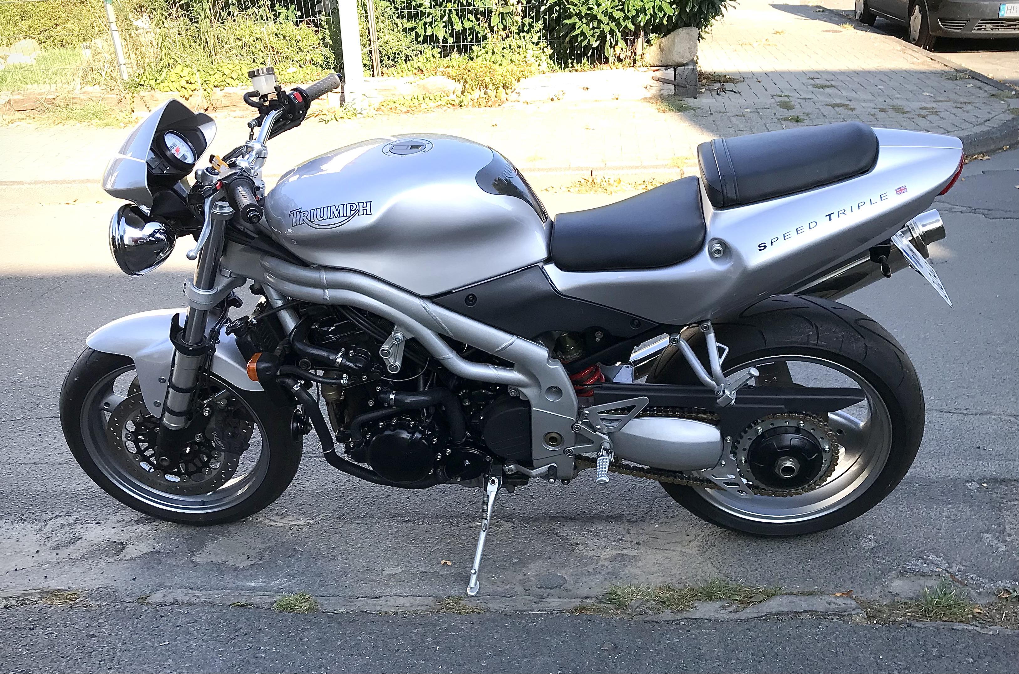

East Geschrieben 25. Januar report Geschrieben 25. Januar Viele meinen die 509 hat das schönere Heck und versuchen mit Fake News zu beweisen das die 595N ein längeres Heck hat Rein von den Maßen her sind beide Hecks gleich, nur die Form ist halt anders. Drucki, Necrol, Jochen w und 7 Weitere reagierten darauf 3 6 1 Zitieren

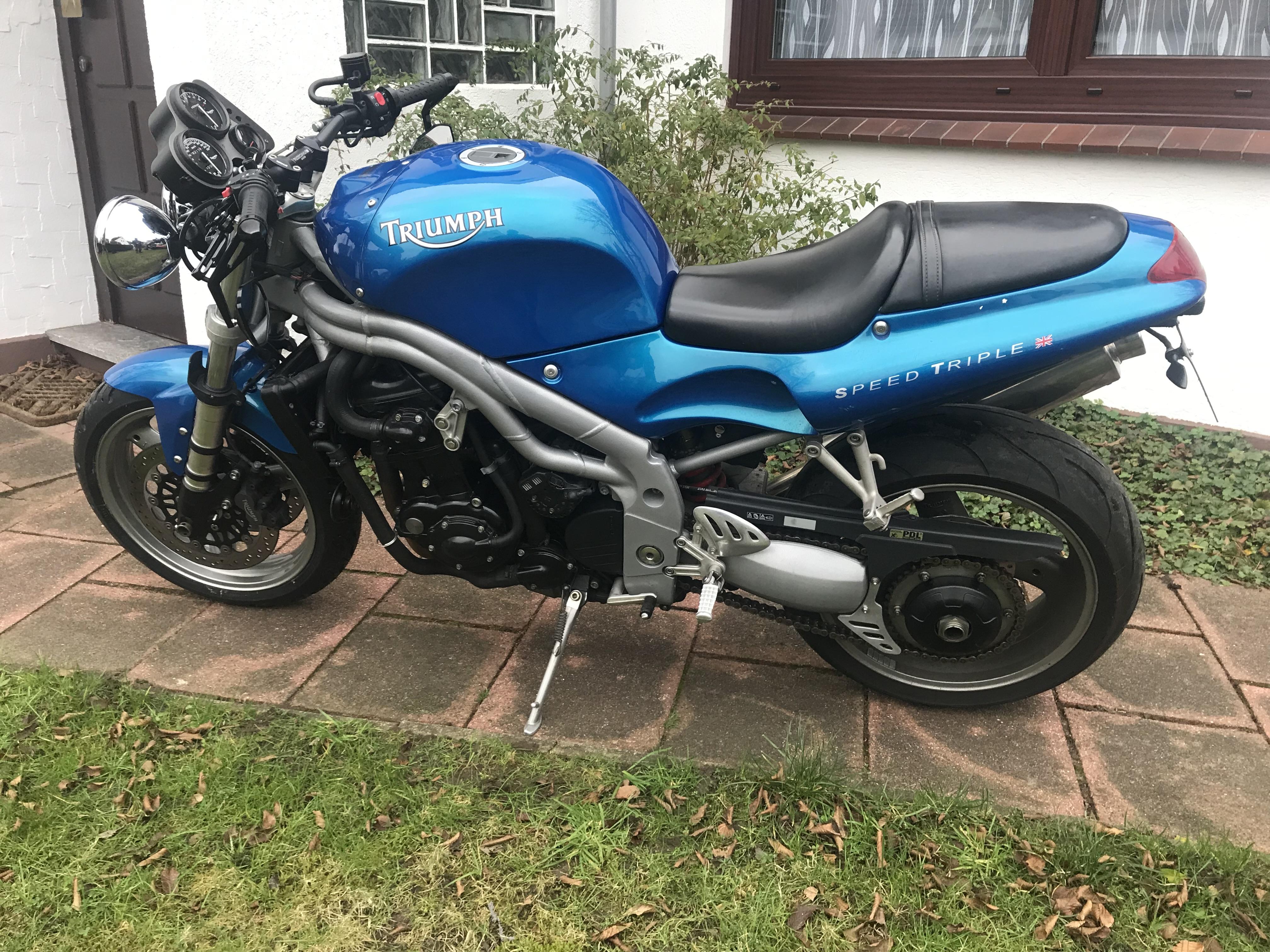

Magic Footprince Geschrieben 26. Januar report Geschrieben 26. Januar (bearbeitet) Na ja... die T509 ist schon weniger kapriziös als die 595N. Zu deinem Link. Wenn das die ist die du kaufen möchtest, die Verfärbung am Rahmen entsteht wenn vergessen wurde den Schlauch vom Überlauf wieder an den Tank zu stöpseln. Die Verfärbung bekommst du nicht weggeputzt. Da braucht es Lack, bzw. Pulver. Such mal im Forum nach Lima Regler, das ist die größte Schwäche. Der Motor ist, außer bei East, locker für über 100000 km gut. Die Mehrleistung der 595 gegenüber 509 it vernachlässigbar. Bearbeitet 26. Januar von Magic Footprince raediker reagierte darauf 1 Zitieren

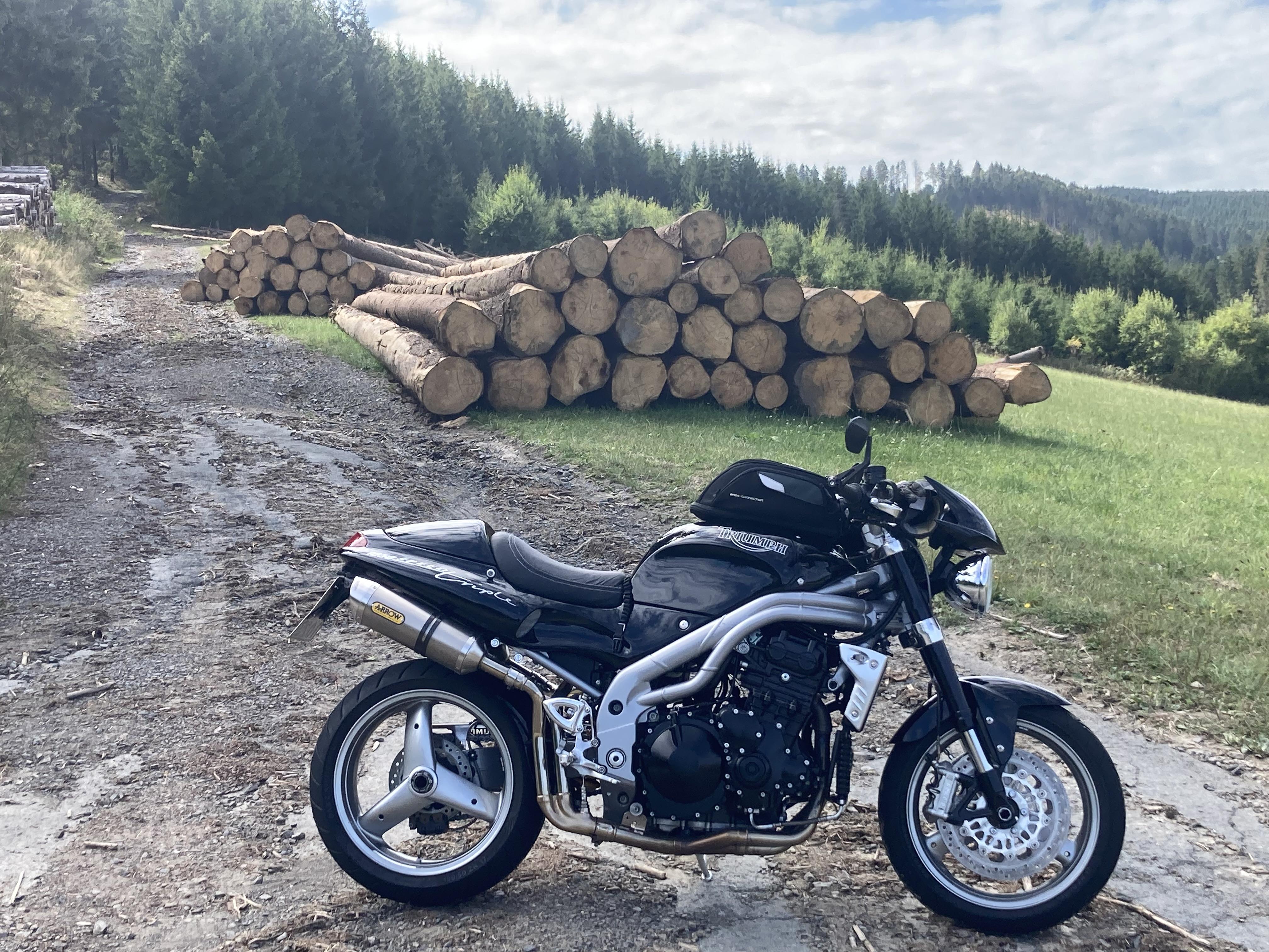

Hühnermörder Geschrieben 26. Januar report Geschrieben 26. Januar Bei der weiter oben gezeigten schellen auf Grund von Steinschlagspuren an Ölkühler und Gabelfaust meine Kiesbettalarmglocken. Und wem das Ventilspiel seines Bocks latte ist.... Die von Drucki verlinkte, macht nen echt guten Eindruck. Die Dinger sind bis auf das Lima/Regler Thema problemlos und weitgehend erforscht. Ich hätte auch eine über, aber der wird nach der Motorrevision erst noch richtig auf den Zahn gefühlt, bevor die gehen darf. 595N "Langholzlaster" 509 "Schönheck" Solltest Du vom Langholzheck Augenkrebs bekommen, liesse sich das auf Schönheck umbauen. Inspiration dazu lange Meter hier im t5net. Tuebinger, Drucki, Heiko und 1 Weiterer reagierten darauf 4 Zitieren

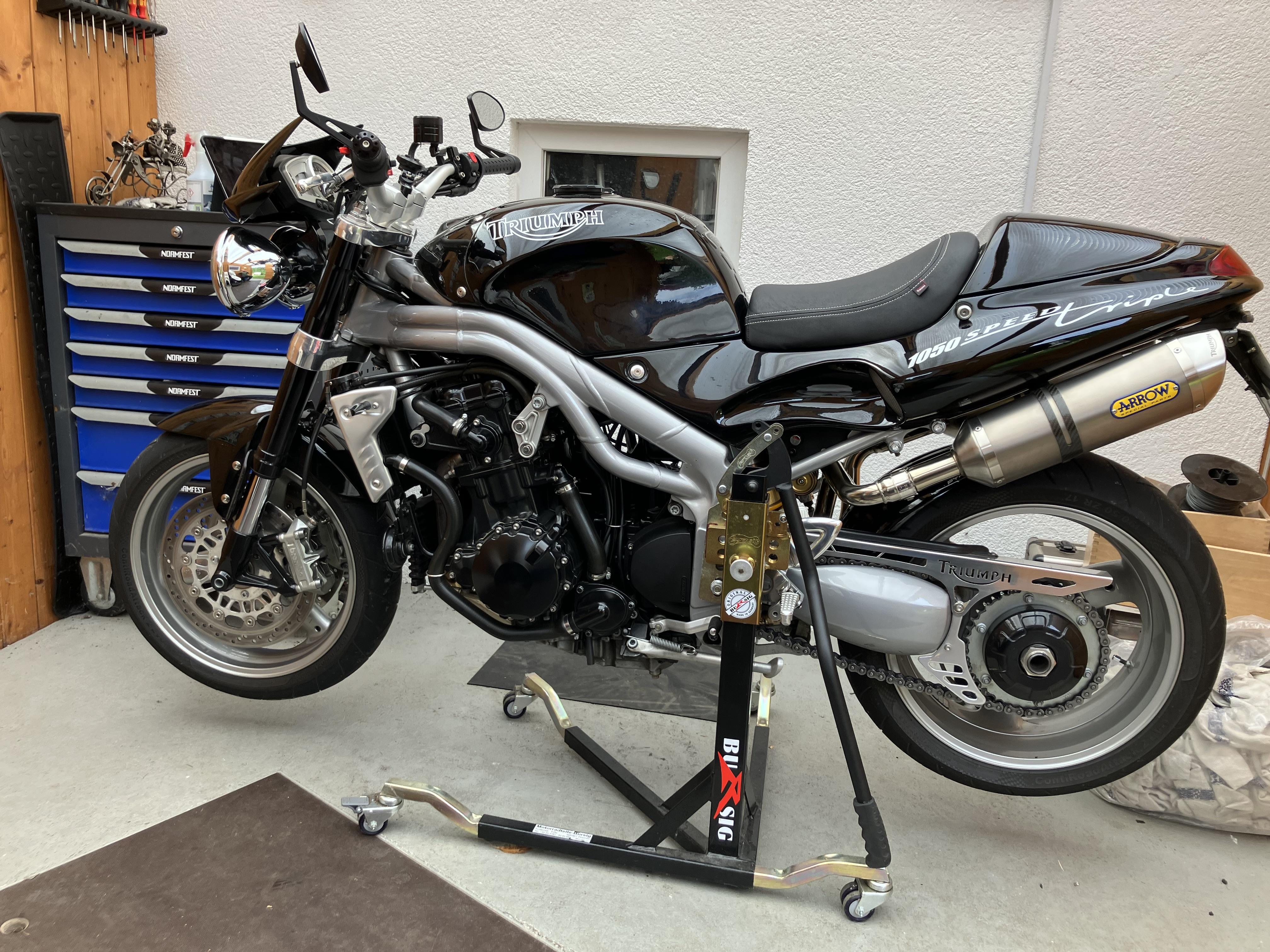

possi Geschrieben 26. Januar report Geschrieben 26. Januar Sowas geht natürlich auch… Schönheck der 509, Motor 1050, Cockpit Triumph Tiger, Gabel, Bremse und Auspuff ebenfalls 1050er usw. der Adi, Highlander556, Tuebinger und 3 Weitere reagierten darauf 5 1 Zitieren
possi Geschrieben 26. Januar report Geschrieben 26. Januar vor 4 Minuten schrieb Tuebinger: Steht auch zum Verkauf...😇 Ach ja.. Stimmt.. deedee und Tuebinger reagierten darauf 2 Zitieren
Jochen ! Geschrieben 26. Januar report Geschrieben 26. Januar Micha ...!!! - fahr zu Possi - verliebe Dich in Beauty - kauf die Kiste - trete Brotdose und Nonnenhäubchen ab - ersetze diese durch die Teile der 509 - sei glücklich - bleibe glücklich Ja, das sollte gehen ... . Zitieren
