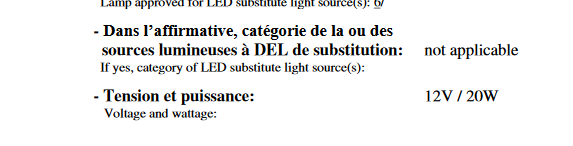

Irgendwo hatte ich gelesen, dass die NN02 kein klassiches Blinkrelais mehr hat. Hatte auch mal versucht, an Daten zu den Jetstream zu bekommen.
Habe aus den ECE Papieren gesehen, dass die Jetstream  20 Watt haben. Finde ich schon recht hoch:

in der Tat kann ich das kaum glauben das diese LED Blinker , einzeln, 20W haben sollen. Die normalen Halogen Blinker haben 21W.

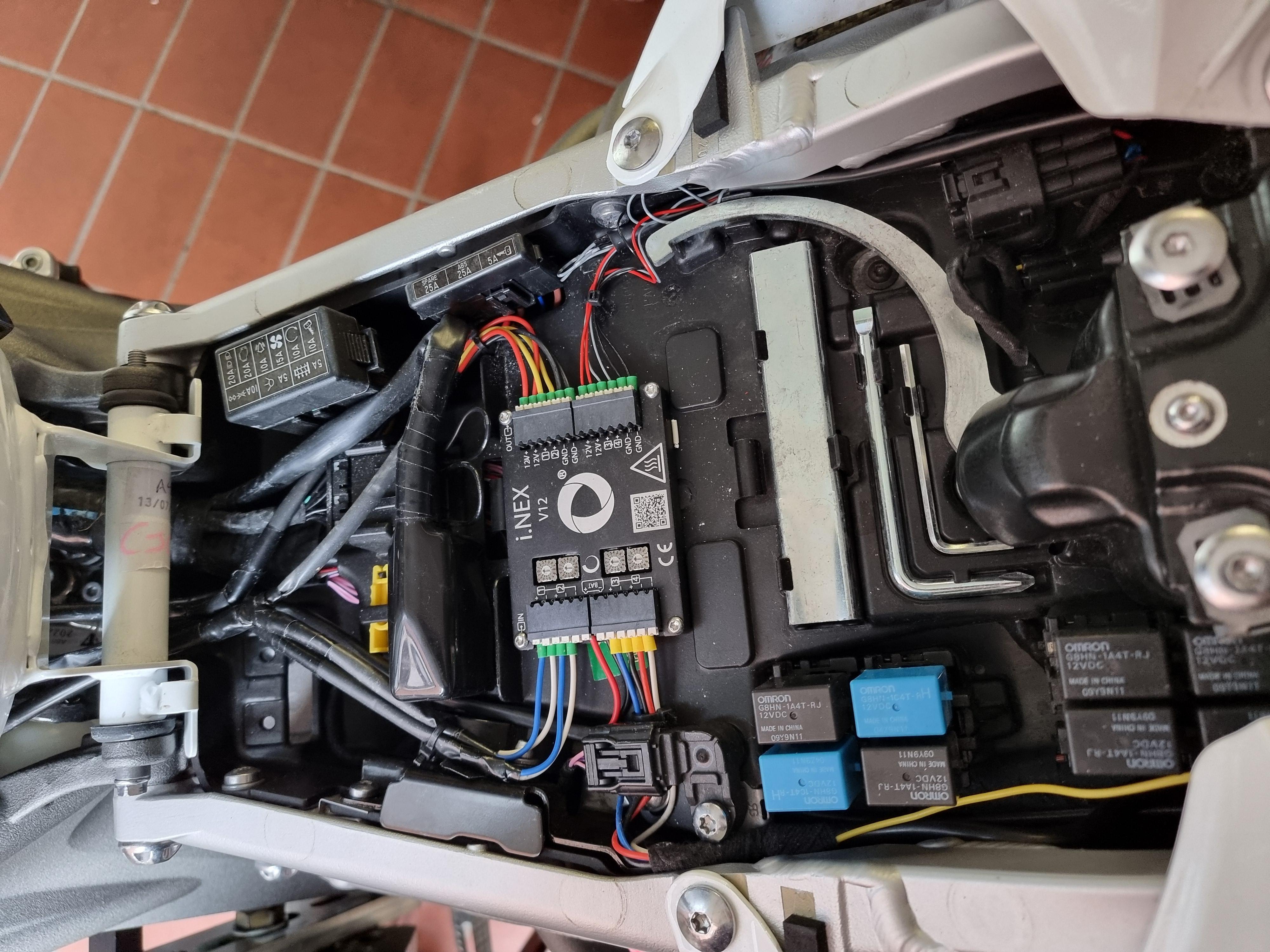

Hat alles nicht geholfen.  Den blinkern konnte ich keinen funken entlocken.  Lösung war von Kellermann das i.nex .
