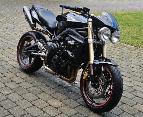

BritBike Geschrieben 8. Februar Autor report Geschrieben 8. Februar Da iss das Ding ! Kein rasseln kein klappern … bestes Gefühl beim Kauf auch dank eures Feedbacks hier! Klasse Forum ! deedee, minischda und Triple Fighter reagierten darauf 3 Zitieren
LuKu Geschrieben 8. Februar report Geschrieben 8. Februar Sehr schön!! Viel Freued damit! Ist der Auspuff original? Zitieren
minischda Geschrieben 8. Februar report Geschrieben 8. Februar Nö, das isn Zubehörtopf Die originalen Kanister springen einem sofort ins Auge Zitieren
BritBike Geschrieben 8. Februar Autor report Geschrieben 8. Februar vor 4 Stunden schrieb LuKu: Sehr schön!! Viel Freued damit! Ist der Auspuff original? Zard Endtöpfe! Kommen aber weg. Reifenfresser reagierte darauf 1 Zitieren
BritBike Geschrieben 10. Februar Autor report Geschrieben 10. Februar vor 2 Stunden schrieb Organspender: Was dann, Arrow? BOS … waren dabei, original auch. Zitieren
