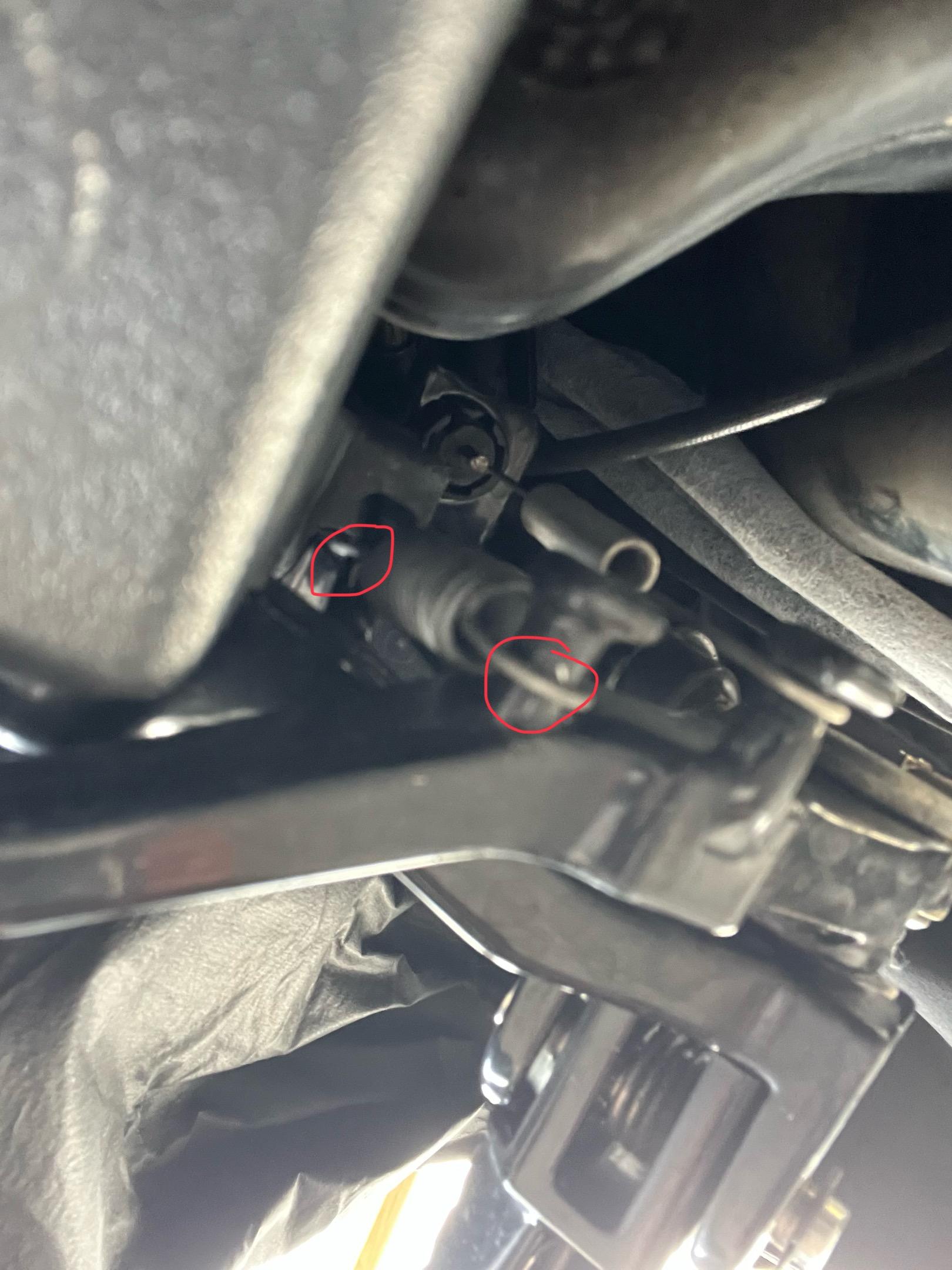

Die lange Feder ist klar die ist für den Schalter aber wo wird die kurze Feder befestigt? Hat jemand evtl. Ein Foto für mich?
Um die kleine handelt es sich. Ich hab die jetzt erstmal zu der Schalter Feder eingehängt

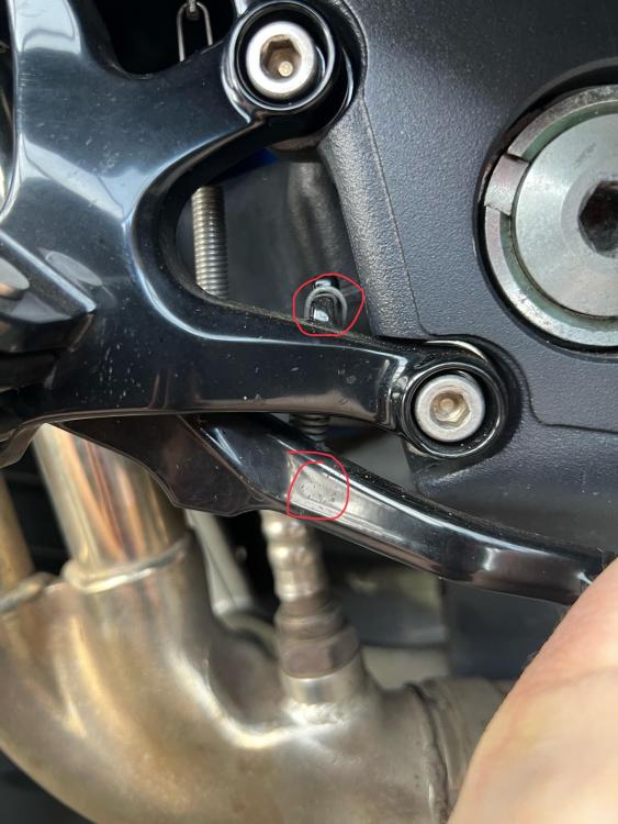

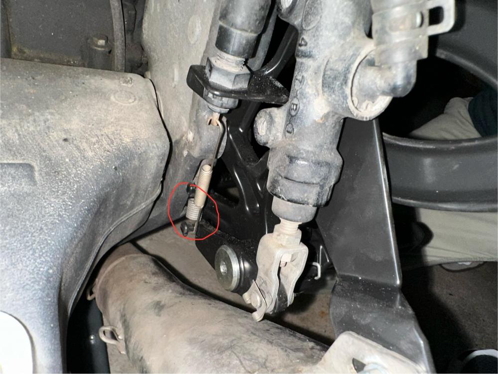

Moin, bei meiner NJ sind auf der Innenseite des Fußbremshebels zwei „Nasen“ in die jeweils eine Feder eingehängt ist. Auf dem letzten Foto (von unten aufgenommen) kannst du es vielleicht erkennen. VG Lars

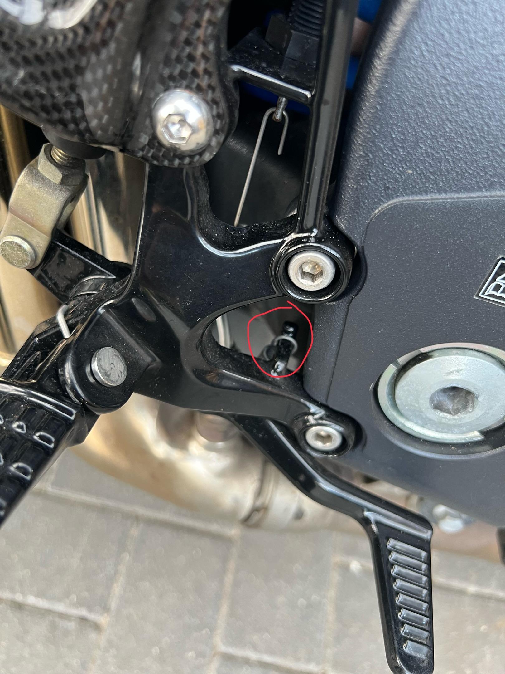

So vielleicht noch besser zu erkennen.
Vielen Dank 🙏
Bei mir ist tatsächlich nur eine Halterung.
Komisch. Aber dann würde ich an deiner Stelle auch beide Federn in die eine Halterung hängen. Passt es denn noch mit dem Auslösen des Bremslichtes ? Wenn ja, passt es so.
Hab nochmal nachgesehen. Der Abstand der beiden Halterungen liegt bei meiner bei ca. 1,5 cm und sie liegen auf gleicher Höhe. Macht also keinen so großen Unterschied.
