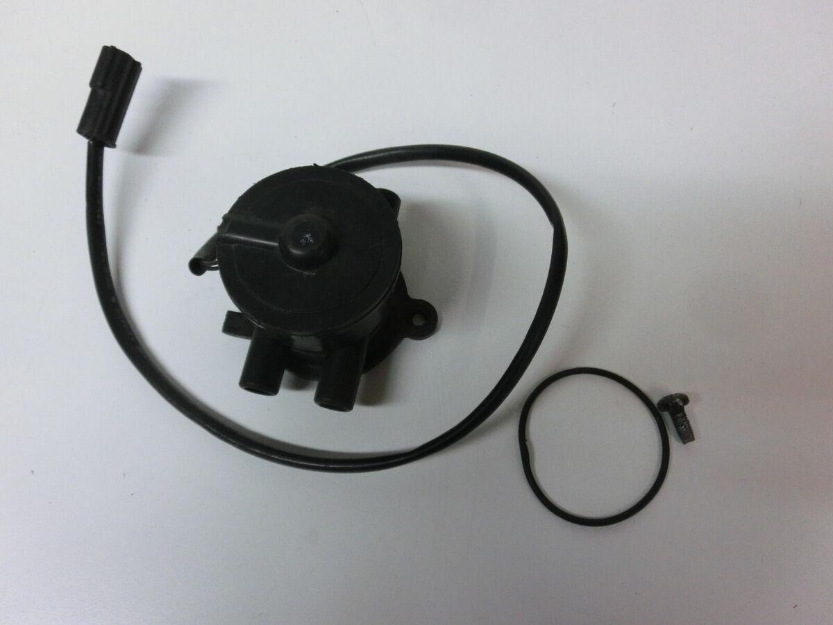

Matze955i Geschrieben Donnerstag um 03:20 report Geschrieben Donnerstag um 03:20 Guten Morgen, Und zwar ist bei meiner Triumph Daytona 955i BJ 2002 das SLS total Ölig, nun fiel mir auf das auf dem Lüfter und Kühlrippen öl tropft. Nun habe ich gesehen das dort keine Dichtung drin ist. Oder ist dort allgemein keine Drin. Hier ist eine zu sehen. Zitieren

East Geschrieben Donnerstag um 04:38 report Geschrieben Donnerstag um 04:38 Nene, das SLS sitzt vorne auf der Airbox, ist der Vielschraubenmotor Der O-Ring sitzt in einer Nut der Airbox. Aber wenn da Öl rausgetropft ist, müsste die Airbox ja fast überlaufen, bzw das Motorrad Öl fressen ohne Ende 🤔 Airbox schon mal aufgemacht? Zitieren
Matze955i Geschrieben Donnerstag um 11:52 Autor report Geschrieben Donnerstag um 11:52 vor 7 Stunden schrieb East: Nene, das SLS sitzt vorne auf der Airbox, ist der Vielschraubenmotor Der O-Ring sitzt in einer Nut der Airbox. Aber wenn da Öl rausgetropft ist, müsste die Airbox ja fast überlaufen, bzw das Motorrad Öl fressen ohne Ende 🤔 Airbox schon mal aufgemacht? Also viel öl war nicht in der Airbox man sieht nur einen minimalen Film. Bei mir ist da kein O-Ring oder Dichtung beim SLS Ventil wahrscheinlich drückt er daher das Öl im Warmen Zustand unten raus. Zitieren
