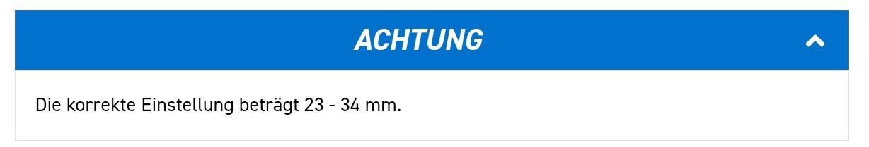

Alexs1 Geschrieben Gestern um 15:02 report Geschrieben Gestern um 15:02 Hallo zusammen, habe letzte Woche meine 2024 Speed Triple als Neufahrzeug vom Händler abgeholt, nun wollte ich nach 600Km mal die Kette etwas sauber machen und nachfetten, dabei ist mir aufgefallen das die Kette an einer Stelle weniger als 2cm vertikales Spiel hatte... Beim Versuch dies auf den vorgegebenen Wert von 32-42mm laut Handbuch zu erhöhen, musste ich dann feststellen, das bei 180 grad Drehung des Hinterrads das Spiel bis zu 15mm größer ist. Ebenfalls kann ich ohne viel Kraft die Kette an der lockersten Stelle bis an den Schleifschutz andrücken. Konnte jemand ähnliches feststellen nach so kurzer Laufleistung? Was mich ebenfalls wundert, laut Triumph Technical Information Werkstatthandbuch soll das Spiel zwischen 23 und 34 mm liegen. Zitieren

Alexs1 Geschrieben vor 21 Stunden Autor report Geschrieben vor 21 Stunden vor 1 Stunde schrieb Joe Ka: An den früheren speedys musste man das Kettenblatt bei der Montage selbst mit einer Fühlerlehre auf dem Ruckdämpfer zentrieren, sonst hatte man genau diesen Effekt. Gute Frage, das Kettenrad sitzt nicht 100% mittig auf der Nabe, allerdings bewegen wir uns da in einem Versatz unter einem Millimeter, habe es nicht gemessen. Vielleicht bekommt man da gerade ein Blatt Papier durch den Schlitz geschoben. Im offiziellen Werkstatthandbuch steht nichts dazu drinnen, dass dies extra zentriert werden muss. Ich wage es auch zu bezweifeln das dies einen Unterschied von 1.5cm bei 180 Grad Drehung ausmacht. Ich möchte garnicht wissen wie wenig Kettenspiel bei Abholung eingestellt war.... vor 22 Minuten schrieb Despo: An einem Vorführer war die Antriebskette schon extrem ungleich gelängt und eben teilweise sehr weit nach oben weg von den 15mm des Neufahrzeugs. Erklärt wurde mir, dass ein zu großes Spiel der Antriebskette zu spürbaren Rucklern des Blippers kommt und man daher lieber "am unteren Limit des Toleranzbereiches" die Kette einstellt. Soso... Na klar, für besonders weiche Schaltvorgänge beim Hochschalten ohne starkes ruckeln mit dem Quickshifter.... da nimmt man doch gerne in Kauf das es irgendwann das Getriebeausgangslager zerlegt. Kann nicht verstehen das sowas überhaupt rausgegeben wird. Vielleicht hat ja noch jemand anderes Erfahrung in dem Thema bei diesem 1200RS? Zitieren
