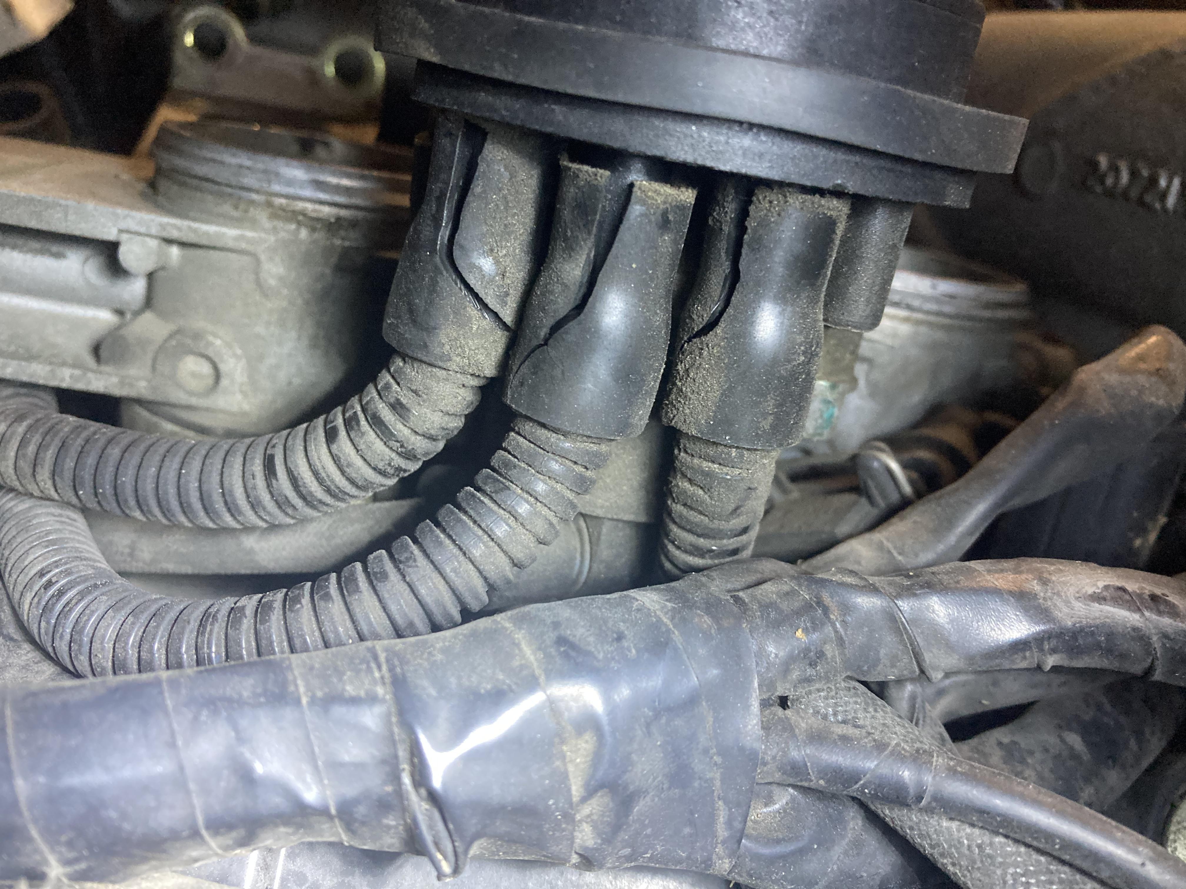

Triumphtreiber Geschrieben 6. April report Geschrieben 6. April (bearbeitet) Hallo miteinander, ich hab eine Weile nichts von mir hören lassen. Mittlerweile einmal durchs Motorrad (Triumph SpeedTriple Bj 2003) geschraubt, weil sie auf 50.000 km zugeht. Alle Lager der Schwingenumlenkung inklusive Hülsen neu (gerostet), Federbein neu, Federn/Gleitbuchsen/Öl neu in der Gabel, alle Bremskolben und Dichtungen vorne und hinten neu , Umbau auf zwei Bremsleitungen vorne, Sitzbank höher gepolstert, Batterie und Regler neu, Zündkerzen neu, Dichtung Luftfilterkasten und Luftfilter neu, Kette und Zahnräder neue mit Umbau auf Forenübersetzung, Benzinfilter neu. (danke @starfighter1967). Quasi ein neues Moped. Und dann war da noch eine kaputte Dichtung am Leerlaufstellmotor. Die habe ich auch ersetzt. Die muss wohl beim letzten Service vor etlichen Jahren kaputtgemacht worden sein vom Freundlichen. Der hatte sie mir zurückgegeben und sie lief nicht mehr so gut wie vor Abgabe. Antwort war, sie hätten sie auf Werkseinstellungen und Serienmap zurücksetzen müssen. Und sie dürften die nicht mehr anfetten wie in den Jahren zuvor. Die Gasannahme war schlechter, Maschine lief ein klein wenig ruckeliger als bei Abgabe zum Service. Aber ich fügte mich in dieses Schicksal. Sogar mehrere Jahre (auch, weil zwei zweirädrige Alternativen bereit stehen). Nach dem jetzt erfolgten Tausch der (damals von mir unbemerkt gebliebenen) kaputten Dichtung des Leerlaufstellmotors, lief sie plötzlich wirklich scheixxe: Viel zu hohes Standgas, ruckelig, miese Gasannahme, wenn sie heiß war hielt sie nach dem Anlassen ohne Gasgeben das Standgas nicht mehr. TuneEcu besorgt und nen Stecker aus England. Keine Fehlermeldungen. Nur TPS-Reset hat nichts gebracht. Heute hab ich das Map 10158PK aufgespielt. Es ist eine Offenbarung - in allen Lebenslagen des Motorrads arbeitet das Motormanagement perfekt! Respekt und großen Dank für dieses Map @BlackT. Was hatte also der Freundliche damals wohl - so meine Vermutung - gemacht, als er die Dichtung des Leerlaufstellmotors kaputt gemacht hatte? Er hat nicht nach der Ursache geforscht, warum das Standgas plötzlich tiefer ist (Falschluft könnte man schon in die Überlegung einschließen), sondern irgendwie in meiner Map rumgepfuscht, um die Kiste einigermaßen im Standgas am Leben zu halten und fahrbar zu machen. Das ist nicht nett. Passt aber dazu, dass ich beim jetzigen Zündkerzenwechsel zwei nicht so alte und eine martelalte und verrostete ausgebaut habe (ja, ich hatte beim Service damals auf andere Kerzenstecker umbauen lassen - aber die eine Zündkerze, die man nicht so leicht rausbekommt, haben sie wohl drin gelassen). Welchen Schluss ziehe ich draus? Möglichst viel selber machen. Und das möglichst konzentriert und gut. Bearbeitet 6. April von Triumphtreiber joe8353 reagierte darauf 1 Zitieren

minischda Geschrieben 7. April report Geschrieben 7. April Moin, das 10158PK habe ich bis zur Revidierung von meinem Motor auch gefahren. Nach Revidierung hab ich aber von Basti (MSG) auf Grundlage von dem Tune neu abstimmen lassen Schau dir auch mal die Schläuche vom LLRV an, die lassen mit der Zeit auch nach. Vll sieht man sich ja mal auf der Alb/Schwarzwald oder sonstwo Zitieren
