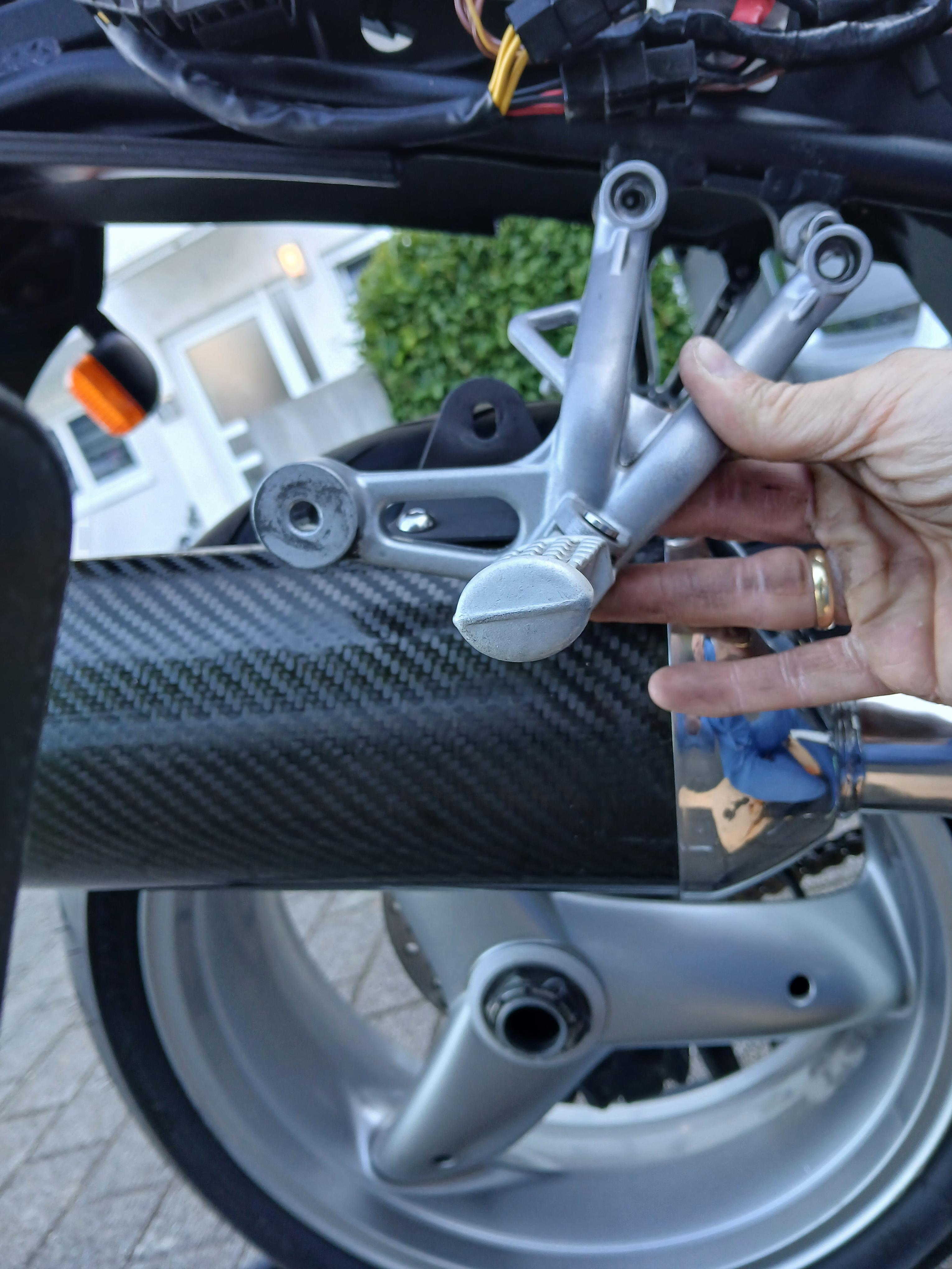

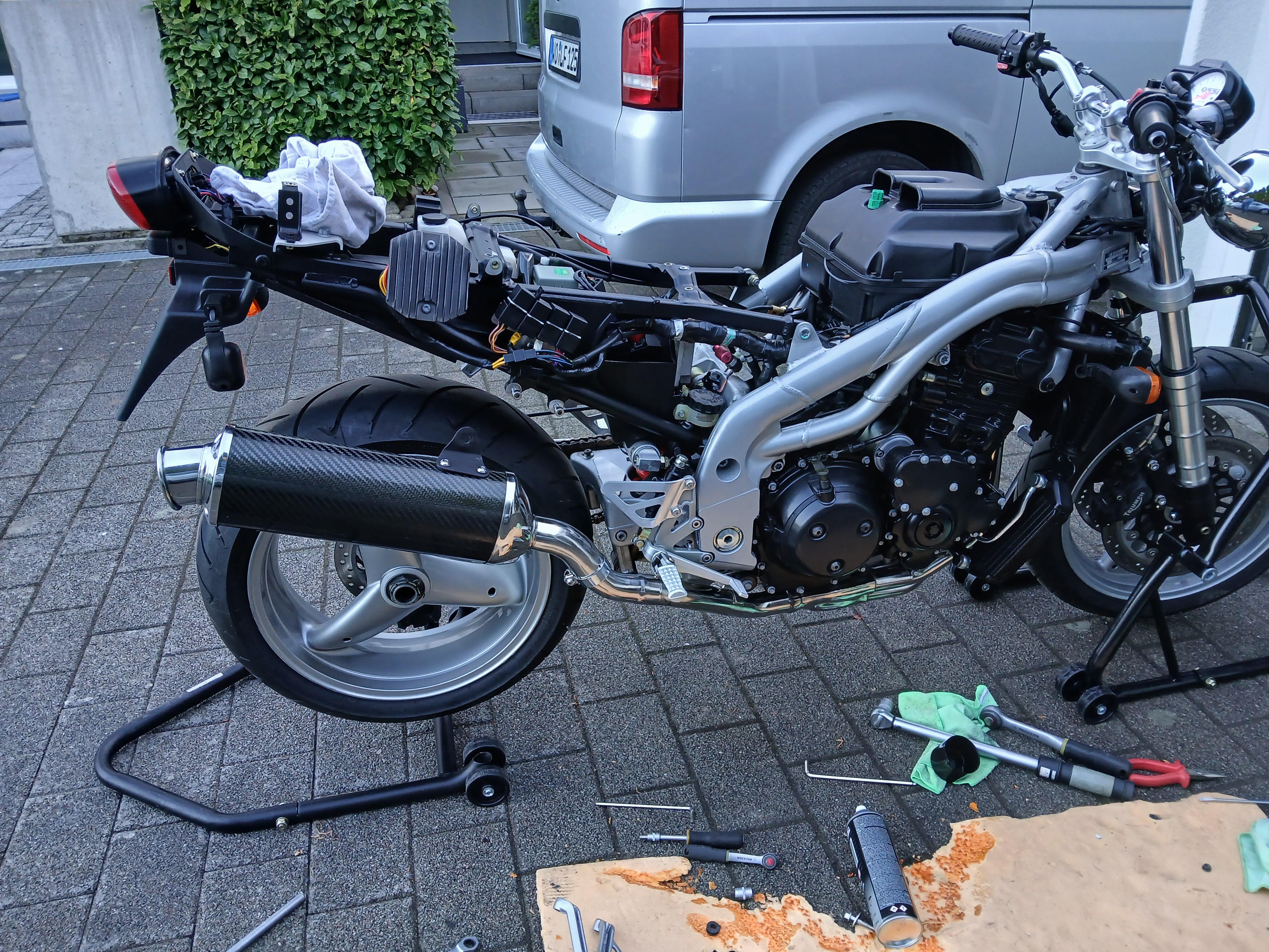

Captainahab Geschrieben Dienstag um 17:39 report Geschrieben Dienstag um 17:39 (bearbeitet) Hallo, Ich habe günstig einen Esd bekommen, von dem ich ( siehe anderer Thread) avon ausging,dass es sich um einen HLRC für die 955i handelt. Allerdings passt er gar nicht an die Fussrastenanlage. Brauche ich dazu einen einen speziellen Halter oder ist mein Auspuff vielleicht doch kein HLRC für eine 955i? Bearbeitet Dienstag um 17:40 von Captainahab Zitieren
Jochen ! Geschrieben Dienstag um 17:43 report Geschrieben Dienstag um 17:43 So ist der HLRC auch nicht ausgelegt, der möchte keine Soziusrastenhalter. Da kannst Du entweder was selber bauen, oder Du findest mit viel Glück was im www. . Zitieren
Captainahab Geschrieben Dienstag um 18:29 Autor report Geschrieben Dienstag um 18:29 Dank dir. Also ist das normal so. Gut, dann muss ich etwas basteln. Das wird dann aber eine Halter direkt aus der Hölle. Zitieren

Magic Footprince Geschrieben Dienstag um 18:56 report Geschrieben Dienstag um 18:56 ist schon der Richtige, nur der Richtige Halter fehlt halt. Aber der von Frank gezeigte ist der Richtige Halter. Zitieren
Frank Geschrieben Dienstag um 19:02 report Geschrieben Dienstag um 19:02 https://ccm.cc.moose.cc/wp-content/uploads/2019/05/01-8.jpghttps://images.app.goo.gl/qRXZG Zitieren
Captainahab Geschrieben Dienstag um 19:07 Autor report Geschrieben Dienstag um 19:07 (bearbeitet) Sowas sollte sich ja nachbauen lassen, irgendwie. Michwundert nur, dass meiner zweiteilig ist. Wäre schade, den nicht verwenden zu können, weil der Zustand sehr gut ist Bearbeitet Dienstag um 19:12 von Captainahab Zitieren
