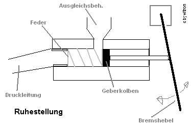

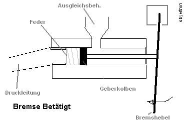

eltron Geschrieben 13. Juli 2005 report Geschrieben 13. Juli 2005 Also muss das Bike da lassen und die komplette Bremse wird auseinandergenommen, soweit ich das verstanden habe wird die Bremse komplett zerlegt alle Maße überprüft gegebenenfalls Teile ausgetauscht und tja dann seh mer mal weiter.Das Problem soll in den Kolben liegen blablabla. Schau mer mal. ja hätte man hier schon vor min 1 jahr nachlesen können. sag deinem händler er soll die kolben mit ATE kolbenpaste einbauen....HILFT. habe ich im winter auch an meiner bremse gemacht. seit 5500km ist ruhe mit der wanderrei Zitieren

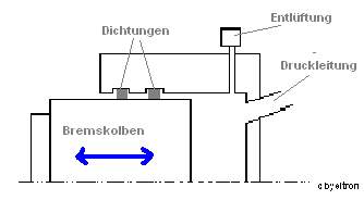

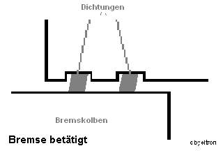

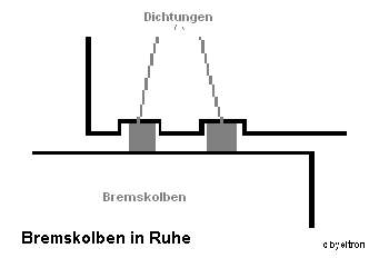

andreas Geschrieben 21. Juli 2005 report Geschrieben 21. Juli 2005 (bearbeitet) hallo klau. das problem haben auch andere,honda vtr,suzuki,z.b. hauptproblem ist dass die kolben nach dem lösen der bremse mehr oder weniger zurückwandern und somit beim nächsten bremsen wieder mehr volumen gepumpt werden muß,das kostet hebelweg ursache ist laut meinem mech dass nissin die zangen trocken montiert und ausliefert,also null fett an den bremskolben.die sind wohl auch sehr überzeugt von sich,will heissen sehr uneinsichtig bezüglich der auftretenden probleme. meine bremse funktioniert seit dem säubern und fetten wie es der hersteller(der bremse oder des mopeds) ansich hätte machen sollen.hebel auf 4,keine probs. da es für das rauspumpen kein mass und für das restliche prozedre keine klare anweisung gibt könnte das endergebnis sehr stark variieren,grundsätzlich ist aber länger und mehr ruhe eingekehrt als bei allen anderen massnahmen(ausser umbau auf radial vielleicht,was aber das problem nicht behebt ). das ist (nur) mein kenntnisstand. ach ja,und bei mir sind es nur 8 seiten,in meinen einstellungen habe ich aufgemotzt auf 40 beiträge pro seite. Bearbeitet 21. Juli 2005 von andreas Zitieren
eltron Geschrieben 21. Juli 2005 report Geschrieben 21. Juli 2005 (bearbeitet) Was ist ...... Ruhe? Tut sich nix mehr? Allseitiges Entlüften? Wunden lecken? Habe mal ein paar Fragen. Schande auf mein Haupt , sollten sie auf den letzten 13 Seiten oder in alten Freds schon beantwortet worden sein - Ihr seid ja auch nicht von vorgestern . Ich habe nicht alles Postings gelesen, es ging aber meistens um Erfahrung und Verärgerung. zeigefinger schwenk herr mod. die suchfkt. sollte bekannt sein Hab mal ein paar hoffentlich konstruktive Gedanken gesammelt, die in Richtung Ursachenanalyse gehen. Es ist ja ein Sammelfred Das regt die Diskussion vielleicht wieder etwas an . Also: Die Bremsen werden ja auch woanders verbaut. Frage 1: Haben die denn auch Probleme? Falls ja: Gibt´s dort Abhilfemaßnahmen? Was haben die Moppeds mit Euren (bin selbst ja zufrieden ) gemeinsam? Falls nein: Was ist bei den Moppeds anders? Andere Position oder Montage? Andere Position des Ausgleichsbehälters? Andere Schlauchlängen zum Ausgleichsbehälter? Entlüftung? Vibrationen? Frage 2: Was macht´s denn, dass es anscheinend bei Konventionell und Radial passiert? ... und noch was: - Fahren alle wirklich die gleichen Bremsen? Oder wurde ´still´ was geändert? - Was ist mit Fertigungsproblemen, -toleranzen? Hat mal jemand was klingen gehört? Gruß @all vom Klau <{POST_SNAPBACK}> so dann probier ichs ma erstmal etwas theorie gabs ja schon häufiger größere diskussionen: mal aus der tiefe gefischt! hab mal mein posting rausgefischt, ohne anspruch zu erheben dass ich ganz allein darauf gekommen bin, aber weil ich da auch so schöne bildsche gemalt hab (eigenlob...ich rieche es auch ) dann zur erklärung mal die teile herausgeholt die ich jetzt als ursache erachte bzw. jetzt endgültig glaube: ...quote mit einigen bearbeitungen/berichtigungen ! zur dichtung und satteltheorie: Ert mal um was gehts hier überhaupt: das ist ja ein sehr simpler hydr. kreis. unten der nehmerzylinder oben der geberzyl. verbunden mit ner druckleitung. da das volumen des hyd.kreises nicht konstant ist (beläge nehmen ab und kolben fahren weiter raus) ist die druckleitung in ruhestellung der bremse mit dem ausgleichsbehälter verbunden. also drucklos damit die bremse entspannt ist und um die belagabnahme auszugleichen. der kolben des geberzyl. verschliesst beim bremsen erst die verbindung zum ausgleichsbeh. und baut dann in der druckleitung bremsdruck auf ....und wird dann durch ne feder wieder in seine ruhestellung zurückgedrückt... .... III) Dichtungstheorie die dichtungen in ruhestellung sehen ja so aus: nach der dichtungstheorie, kleben ja die dichtungen am kolben "fest" und werden mit dem kolben nach vorne gezogen. und ziehen diesen dann wieder in die nullstellung zurück... ergo grösser leerweg=wandernder druckpkt. bei belagsabnahme... in gewissen rahmen ist dieses zurückziehen ja erwunscht, damit die beläge nach dem lösen die scheibe wieder frei geben. aber hier halt etwas zuviel des guten. ..... <{POST_SNAPBACK}> und noch etwas erfahrung: ich hatte das problem ja schon bei meiner ST (identische bremsanlage zur daytona) und da über 33tkm schon div. versuche hinter mir. nach div. entlüftungen (nur die klassische mit enlüftung via ventil) hatte ich auch die bremspumpe als ursache im verdacht. also dann bei ebay eine andere etwas größere bremspumpe geordert. eine 5/8" (=16mm) nissin. ergab schon einen härteren druckpkt. wg größerer fördermenge, aber die wanderei ging bald wieder los... dann bei der ´tona gings auch rel. früh damit los. also wg besseren drkpkt die 5/8 wieder drann und auch ne zweite leitung zum linken sattel verlegt. weil den bogen über dem rad hatte ich auch als luftsammelstelle im verdacht. gewandert ists dann wieder.... vorteil der zweiten leitung ist aber schlicht eine einfachere entlüftung. das ich auch schon vor der T vorgabe ähnlich (auch mit kolbenzurückdrücken usw. aber ohne erfolg!) praktiziert habe. jetzt im winter wie weiter oben schon geschrieben habe ich bei mir die ATE kur gemacht und anschließend eine entlüftung ala der T vorgabe. tja und es hat sich ausgewandert. also für mich ist damit der beweis erbracht, dass das wanderproblem auf die dichtungen der zangen zurückzuführen ist. ach ja und noch was zu der T spezialentlüftung: ganz abweisen kann ich sie nicht. bei den bremszangen der modelle 97-2004 sitzt der entlüftungsnippel niedriger wie der schlauchanschluß der leitungen. bei anderen bremszangen ist das gerade umgekehrt... es ist also möglich, dass sich beim entlüften über dem ventil noch luft befindet - macht also unabhängig von der kolbenaktion sinn. aber bevor jetzt gleich wieder ein paar losschimpfen sind die alle bl... bei T... warum bauen die das ventil denn dann tiefer.... hintergrund/vorteil der zangen könnte in meinen augen sein, das falls es in der zange durch hitze zu luftblasen kommt haben sie zumindest eine chance den weg über die leitung in den ausgleichsbehälter zu finden. wenn das ventil der höchste punkt ist geht das nicht. dass das in der praxis nicht so ganz funzt sagen wir mal es ist ja nicht das einzige technische system das in der praxis nicht ganz im sinne des erfinders funzt tja und bei soviel theorie noch eine zu dem warum und weshalb die das nicht schon bei den testfahrten bemerkt haben. 1. der testfahrer war ein blümchenpflücker und hat vor kurven nur die motorbremse benutzt und das so gar nicht bemerken können spässssche 2. die erprobungen (auch in der ganzen kfz industrie) finden ja großteils mit vorserienteilen statt. weil halt wg den kaufleuten ( übertreibung liebe kinder ) die fertigungsanlagen erst aufgebaut werden, wenn drei tage später geliefert werden muß. oder eben nach serienlauf die fertigung ins billiglohnland verlegt wird.... kann also durchauss sein, dass die zangen der testfahrzeuge etwas sorgfälltiger -sprich mit aussreichend paste- zusammengebaut werden wie nach serienstart. ..und noch eine warum die so lange nicht reagiert haben: 1. in meiner zeit im forum (seit `00??01??) gab es AFAIK noch keinen totalausfall der bremse 2. saubere entlüftung ist bei der anlage extrem wichtig. da haben sicherlich auch viele dealers aus unwissendheit mist gemacht. 3. wenn man einen fehler an einen modell beheben will muß man erst mal die ursache kennen. die lösung erproben usw. wenn also bei den T fahrzeugen das ganze nicht auftrat s.o. ist´s also schwer ne lösung zu finden. sicher mit ruhm haben sie sich dabei trotzdem nicht bekleckert 4. tja, wir leben ja alle in einer von zahlen und bilanzen beherrschten welt. selbst wenn sie die ursache kannten, dann macht da sicherlich einer der +%-taschenrechnerfraktion ne abschätzung was kostet der rückruf vs. was kostet ein schadensfall. so hart es klingen mag, aber so ist es leidert. 5.... ...na jetzt mal schluß, will ja hier kein buch schreiben Bearbeitet 31. Juli 2013 von eltron Bilder neu eingebunden Zitieren
Kohlenklau Geschrieben 21. Juli 2005 report Geschrieben 21. Juli 2005 zeigefinger schwenk herr mod. die suchfkt. sollte bekannt sein Erwischt Aber ich hatte mich ja schon im voraus entschuldigt Aber: Gib mal ´Druckpunkt´ ein ... Aber das istmal genauso ein Technik-Fred wie ich ihn erwartet hätte ... also für mich ist damit der beweis erbracht, dass das wanderproblem auf die dichtungen der zangen zurückzuführen ist. sehe ich genauso, da sonst die ATE-blau- und PTFE-Aktionen nicht so erfolgreich wären. ...na jetzt mal schluß, will ja hier kein buch schreiben War ja schon mehr eine Doktorarbeit ... Gruß @all vom Klau (der diesen schönen Aufsatz an die Oberfläche gespült hat ) Zitieren
