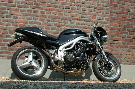

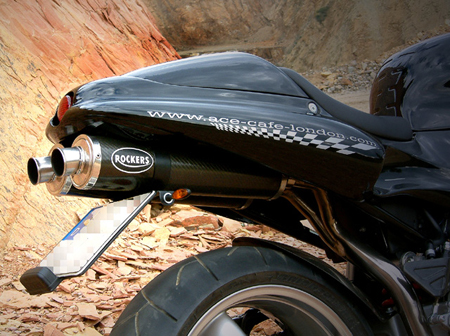

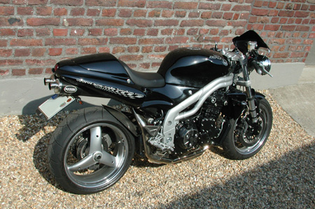

BACARDI Geschrieben 7. Oktober 2005 report Geschrieben 7. Oktober 2005 Hallo leute, Ich habe meiner 02er tona eine underseat anlage gegönnt und sie auf einarmschwinge umrüsten lassen. da ich selbst zwei linke hände habe, hab ich sämtliche arbeiten von meinem offiziellen durchführen lassen. leider fährt sich die kleine nach diesen umbauten wie eine schwangere kuh. das hinterrad hat meinen auspuff schon mächtig verbeult und ich verliere wohl mehr gummi an die underseat als auf der straße... vielleicht kann mir hier ja jemand helfen und mir ein par tipps zum thema fahrwerkseinstellung geben. ich wiege mit klamotten ca. 90 kg. da ich schon ein wenig rumprobiert habe (hat alles nur noch schlimmer gemacht) bitte von ganz zu oder ganz auf ausgehen. dank und gruß, dirk ps: die suchfunktion hab ich in den letzten stunden ausgiebig genutzt und bin dabei auch auf das thema heckhöherlegung gestoßen. dieses würd ich aber gerne vermeiden. Zitieren
eltron Geschrieben 7. Oktober 2005 report Geschrieben 7. Oktober 2005 ps: die suchfunktion hab ich in den letzten stunden ausgiebig genutzt und bin dabei auch auf das thema heckhöherlegung gestoßen. dieses würd ich aber gerne vermeiden. dann solltest du das suchen noch was üben gefunden denke aber das du ohne die höherlegung nicht auskommen wirst. Zitieren
BACARDI Geschrieben 7. Oktober 2005 Autor report Geschrieben 7. Oktober 2005 @ eltron: das suchen klappt schon ganz gut und ich hab auch ne menge zum thema fahrwerkseinstellungen gefunden. aber woher soll ich wissen ob der negativfederweg stimmt, wenn ich den gesamtfederweg nicht kenne? nehme ich mal den theoretischen wert (40mm negativ), dann benötige ich also bei (mit fahrergewicht) belastung noch min. 80mm platz zwischen reifen und auspuff... DIE HAB ICH ABER LEIDER NICHT!!!!!!!!!!! mir fehlen da einfach 20 bis 30mm. ich benötige also erst mal den (tatsächlichen) wert des gesamtfederweges um den negativen.. morgen zu überprüfen und ggf. einzustellen. dann kann ich feststellen wie viel positiv verbleibt und welche weiteren maßnahmen ich treffen muss. hier hoffe ich dann, dass es möglichkeiten gibt, dass höhenniveau mittels geänderter vorspannung des federbeins zu ändern. erst wenn der federweg nicht mehr durch den auspuff begrenzt wird benötige ich eine basisabstimmung nach dem motto “dreh alles zu und dann....” oder aber “wenn du hier etwas..... dann schlägt dein hinterrad nicht ganz so oft durch” dein link, wie auch die zahlreichen anderen beiträge zu diesem thema haben mich schon etwas weitergebracht und für morgen hab ich erst mal was zu tun.. ich fürchte aber ich werde hier noch einiges an hilfe brauchen gruß dirk Zitieren

Jochen ! Geschrieben 8. Oktober 2005 report Geschrieben 8. Oktober 2005 Moin ! Wenn das Hinterrad den Underseat touchiert, dann hat da wer ganz eindeutig Mist gebaut. Beim TÜV kommt man legal damit in keinem Falle durch und riskant ist der "Spass" auch noch. Lass das Töff mal in schönster Schräglage in die Feder sacken, was glaubst du wohl wie flott Du dann auf der Nase liegen kannst !?!? Sorry, aber das ist gefährlichster Unsinn und gehört umgehend umgerüstet und nicht mehr auf die Strasse, schon allein zu Deinem eigenen Schutz. Hätte mir das jemand angedreht, ich wäre mächtigst sauer ! Gruss, Jochen ! Zitieren
Der Joe Geschrieben 8. Oktober 2005 report Geschrieben 8. Oktober 2005 Moin !Wenn das Hinterrad den Underseat touchiert, dann hat da wer ganz eindeutig Mist gebaut. Beim TÜV kommt man legal damit in keinem Falle durch und riskant ist der "Spass" auch noch. Lass das Töff mal in schönster Schräglage in die Feder sacken, was glaubst du wohl wie flott Du dann auf der Nase liegen kannst !?!? Sorry, aber das ist gefährlichster Unsinn und gehört umgehend umgerüstet und nicht mehr auf die Strasse, schon allein zu Deinem eigenen Schutz. Hätte mir das jemand angedreht, ich wäre mächtigst sauer ! Gruss, Jochen ! <{POST_SNAPBACK}> Uff !!! Mit dem orginal Federbein mit 30000km drauf ist mir obiges auch schon passiert. Heikel, heikel. Würde auch umgehend umrüsten und zwar das Federbein. Hab ein überholtes Orschinales von Hubert Hoffman drin.Da streift nix mehr. Die teurere Variante wäre dann natürlich ein höhenverstellbares von Öhlins oder Wilbers. (vermutlich auch die bessere) Meine Underseat würde ich wegen der besserern Leistungsentfaltung aber auf keinen Fall mehr abschrauben. Bin deshalb auch nicht sauer auf die Leute bei MAB.(höchstens das die mir die Sache mit dem Federbein nicht vorher mitgeteilt hatten) Zitieren
Jochen ! Geschrieben 8. Oktober 2005 report Geschrieben 8. Oktober 2005 Muss ich jetzt Deine Posting samt dem Zitat meines Postings in diesem Antwortposting mitzitieren ? Gut, lass ich das mal sein ..... Fakt ist jedoch : Konstruiere und baue ich so eine Geschichte, dann habe ich auch gefälligst dafür zu sorgen das so etwas NICHT vorkommt. In meinen Augen ist das Murks ! Auf der einen Seite regt sich jeder hier über wandernde Druckpunkte und brechende Teile auf, auf der anderen Seite wird herumgepfuscht das es einem gar übel wird und alle finden das noch klasse. Es treibt mir die Tränen in die Äuglein wenn ich solche Geschichten lese, vor allem wenn hier über den Neupreis einer Armaturenleuchte herzzerreissend gejammert wird und die hart verdienten Arbeitsstunden des Mechanikers bekritelt werden bis zum Abwinken. Aber ist die lang ersehnte Untersitz für etliche hundert Teuronen ein fahrwerkstechnischer Gau, naja, dann kauft man halt eben für weitere hunderte von Teuronen noch ein paar Hebelchen und Federbeinchen dazu und jammert anschliessend (s.o.) wiederum über die unendliche Kompliziertheit in der Einstellung der neuen Edelteile. Wie vereinbart sich das ? Oder hab ich da etwa ein Merkfehler ? Ich mein ja nur .... .... ich halte das eher für Comickultur. Gruss, Jochen ! Zitieren
BACARDI Geschrieben 8. Oktober 2005 Autor report Geschrieben 8. Oktober 2005 ich hab nun die federwege nachgemessen und weiß ich gar nicht mehr weiter der negativ federweg beträgt ohne 5mm und mit fahrergewicht ca. 35mm. soweit also alles im grünen bereich. allerdings habe ich mit fahrergewicht nur 40 - 45mm zwischen reifen und auspuff (also wohl der positiv federweg). wenn ich also alles richtig verstanden habe, wird dieser durch den auspuff auf fast die hälfte reduziert. ICH BIN RATLOS mein (offizieller T) händler welchen ich hierzu leider nur kurz auf dem handy erreicht habe hat mir auch nur den vorschlag gemacht auf eine zx-10r umzusteigen. aus gegebenen anlass möchte ich hier auch noch mal betonen, dass ich sämtliche umbauarbeiten von diesem durchführen lassen habe und ich habe in den vorbereitenden gesprächen immer wert darauf gelegt, dass nur maßnahmen getroffen werden sollten welche keine negativen auswirkungen auf die leistung und/oder die fahrbarkeit haben. Ob und wie viel jemand für solchen Blödsinn ausgibt sollte jeder selber wissen und wenn dabei scheiße rauskommt muss er sich sicher auch fragen lassen, ob es das wert war. meine antwort lautet: NEIN Und meine Frage lautet: WIE KOMME ICH DA WIDER RAUS? Zitieren

Der Joe Geschrieben 9. Oktober 2005 report Geschrieben 9. Oktober 2005 allerdings habe ich mit fahrergewicht nur 40 - 45mm zwischen reifen und auspuff <{POST_SNAPBACK}> Ist aber tatsächlich ein bischen wenig. Bei meiner sieht das so aus Bildsche Kann dann halt auch noch dran liegen das die Schwinge mit umgebaut wurde. Und @Jochen. Bin nach 5 Jahren Forum immer noch nicht dahinter gekommen ,wie ich den verdammten Zitierbutton benutzen muss. Hab dann halt kurzerhand Deinen ganzen Text nochmal reingestellt. Tschuldige! Kommt nicht wieder vor. Zitieren

Daytona Orange Geschrieben 9. Oktober 2005 report Geschrieben 9. Oktober 2005 UUUpppsss , das ist aber Murcks der übelsten Sorte das ist ja Lebensgefährlich hier solltest Du aber schleunigst einen Lösung finden und vorher nicht mehr fahren ich glaube F.Hauenstein hat sowas mal mit Shark Töpfen verbaut frag dort mal nach wenn Dein Händler keine akzeptable Lösung parat hat oder wirf ihm das Ding wieder in den Hof Olfischer Gruß Udo Zitieren
Der Joe Geschrieben 9. Oktober 2005 report Geschrieben 9. Oktober 2005 Komisch! Auf Deinem Avaterbildsche sieht das Ganze relativ gut aus. Bei dem Abstand auf Foto eins ist die Federung aber viel zu weit eingetaucht. Mit dem Ding würde ich keinen Meter mehr fahren. Wenn's Dich damit wirft,altert nicht blos die Haut. Da stimmt sicher die ganze Geometrie von Schwinge , Federbein und Umlenkung nimmer. Würde so einen Umbau auch sicher nur von einem renomierten Fahrwerksspezialisten machen lassen. So wie es jetzt aussieht ist das ungesetzlich und gefährlich. Einen TÜVeintrag wirst du da wahrscheinlich auch nie bekommen. Das müsste eher der Höhepunkt im Leben eines Prüfers geben. Würde an Deiner Stelle lieber sofort wieder zurückrüsten. Gutgemeinte Grüße Joe Zitieren
