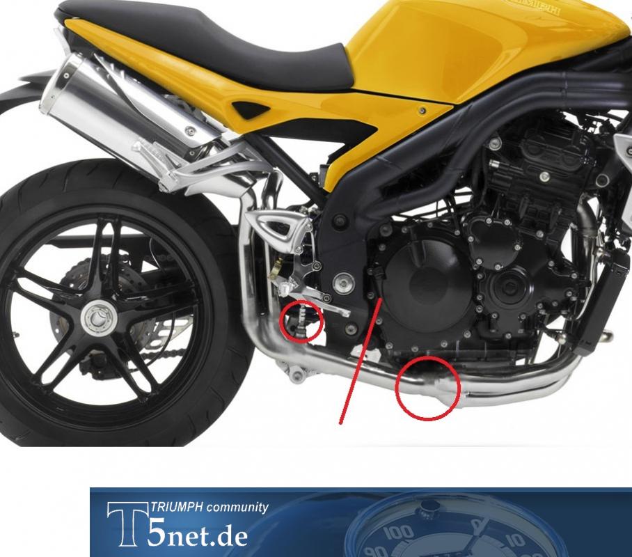

Siciliano Geschrieben 26. Januar 2011 report Geschrieben 26. Januar 2011 Hallo Leute! Falls noch jemand mitliest... habe mich gefreut den MIVV GP diesen Frühling auf meine 2005er Speedy zu montieren. Bei mir sind dabei folgende Fragen aufgetaucht... ? Muss ein Ersatz-Kat im Zwischenrohr wieder rein (die 2005er hat ja den Kat in den Engschalldämpfern) ? Muss ich bei der Montage mit der Flex ran ? Sind die beschriebenen Leistungsverluste womöglich Modelljahr abhängig Wenns zu kompliziert wird überlege ich mir dann doch lieber einen Wechsel... Leonardo Zitieren
Huck Geschrieben 26. Januar 2011 report Geschrieben 26. Januar 2011 Also wenn du es legal willst für die Schweiz musst du den Kat im Zwischerohr haben, Flexen? Nicht das ich wüsste..... Das entsprechende Tune aufspielen und es passt. Bei uns ist ja Moto-Mader der MIVV Importeur und da kriegst du das Beiblatt mit entsprechenden Nummern drauf nur wenn du auch das Zwischenrohr mit Kat kaufst, bei meinem Kollegen war das jedenfalls so..... Zitieren
Siciliano Geschrieben 26. Januar 2011 report Geschrieben 26. Januar 2011 Danke Huck für dein Feedback. Das mit dem Kat wurde mir auch Lieferantenseite bestätigt. Aber wo mache ich den Mivv-Schaldämpfer an? Auf dem Bild schaut es aus, als wäre der ganze Auspuff, vom Krümmer bis zum Schalldämpfer ein Stück? ...oder täuscht das Zitieren
