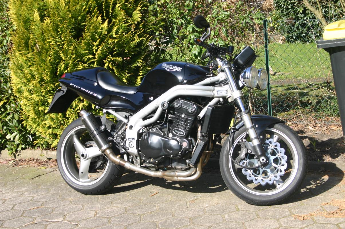

Hinterländer Geschrieben 27. Januar 2011 report Geschrieben 27. Januar 2011 ähm ich weis zwar nicht ob ihr in der CH ein ganz anderes 2005er Modell habt als wir in D , aber dein unteres Bild ist von einer 05-06er. Der Endtopf steht steiler, als bei 07-. Dein oberes Bild sieht sehr nach Retusche aus, oder? Hier noch ein (älteres) Bild meiner 06er. Befestigung etc. identisch mit 05 Zitieren
Grinser Geschrieben 27. Januar 2011 report Geschrieben 27. Januar 2011 Hallo Siciliano, ich denke du hast eine 05er Speedy, brauchst doch nur nach zu schauen ob der Auspuff an einem Stück ist. Hier noch ein Bild vom meiner damaligen 05er Speedy. Gruß vom Grinser Zitieren

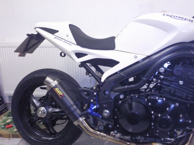

brubiker Geschrieben 28. Juni 2011 report Geschrieben 28. Juni 2011 Hi, habe meine MIVV GP Carbon seit über 10'000km drauf Sound und Design einfach genial!!! habe sie in der Schweiz nur mit Kat-Zwischenstück erhalten war an Anfang oben und unten am Kat-Rohr undicht, habs aber nach tests mit versch. Klebemitteln dicht gekriegt! läuft einwandfrei, aber keinerlei leistungssteigerung fühlbar hat originalmap drauf, läuft etwas fett! aber bei dem problemlosen Starverhalten, gleichmässigem hochdrehen und sowieso super drehmoment, werde ich nichts ändern! Fotos, siehe hier: neu, gepulverte halterung letztes Foto gruss aus der Schweiz brubiker Zitieren
