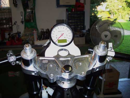

Jochen ! Geschrieben 3. Oktober 2008 report Geschrieben 3. Oktober 2008 Moin Mattol ! Soll ich sie mal rüberschicken ? Kannst dann nimmer noch entscheiden ob zu schwer und / oder zu hässlich. Digital muss nicht hässlich sein : Und Dein anderes Paket sollte bald bei Dir sein. Gruss, Jochen ! Zitieren

MaT5ol Geschrieben 7. Oktober 2008 Autor report Geschrieben 7. Oktober 2008 Moin Mattol !Digital muss nicht hässlich sein : Paket sollte bald bei Dir sein. Gruss, Jochen ! Hallo Jochen, nein, natürlich! - Ganz und gar nicht...! und wenn man sich das kleine hässliche LCD Fenster noch wegdenkt, ist dieser 'Digitale Drehzahlmesser' sogar sehr schön! Zitieren

Jochen ! Geschrieben 8. Oktober 2008 report Geschrieben 8. Oktober 2008 Mattol ! Na, irgendwo muss ich ja all die Anzeigen für Öl- und Wassertemperatur, Öldruck, Geschwinduígkeit etc pp unterbringen. Da war mir das Mäusekino lieber als die schweren Rundinstrumente Obendrein fällt damit das schwere Zündschloss noch weg und die Kontrolleuchten sind auch schon drin. Gruss, Jochen ! Zitieren
