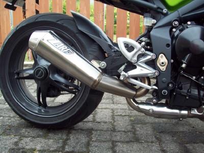

Speed TR 8 Geschrieben 25. Juni 2011 report Geschrieben 25. Juni 2011 (bearbeitet) Die Street Triple hat in dieser Richtung ne Menge Potenzial. Heute mussten die Fersenschoner orginal Edelstahl :sick:daran glauben. Es wurden die von der Speed 1050 angepasst und probe halber montiert. Als krönender Abschluß bekommt sie dann ein Litium Ionen Batterie (700gr) spendiert wenn der orginale Akku seinen Geist auf gegeben hat. Bearbeitet 25. Juni 2011 von Speed TR 8 Zitieren
