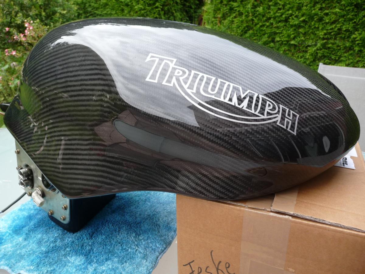

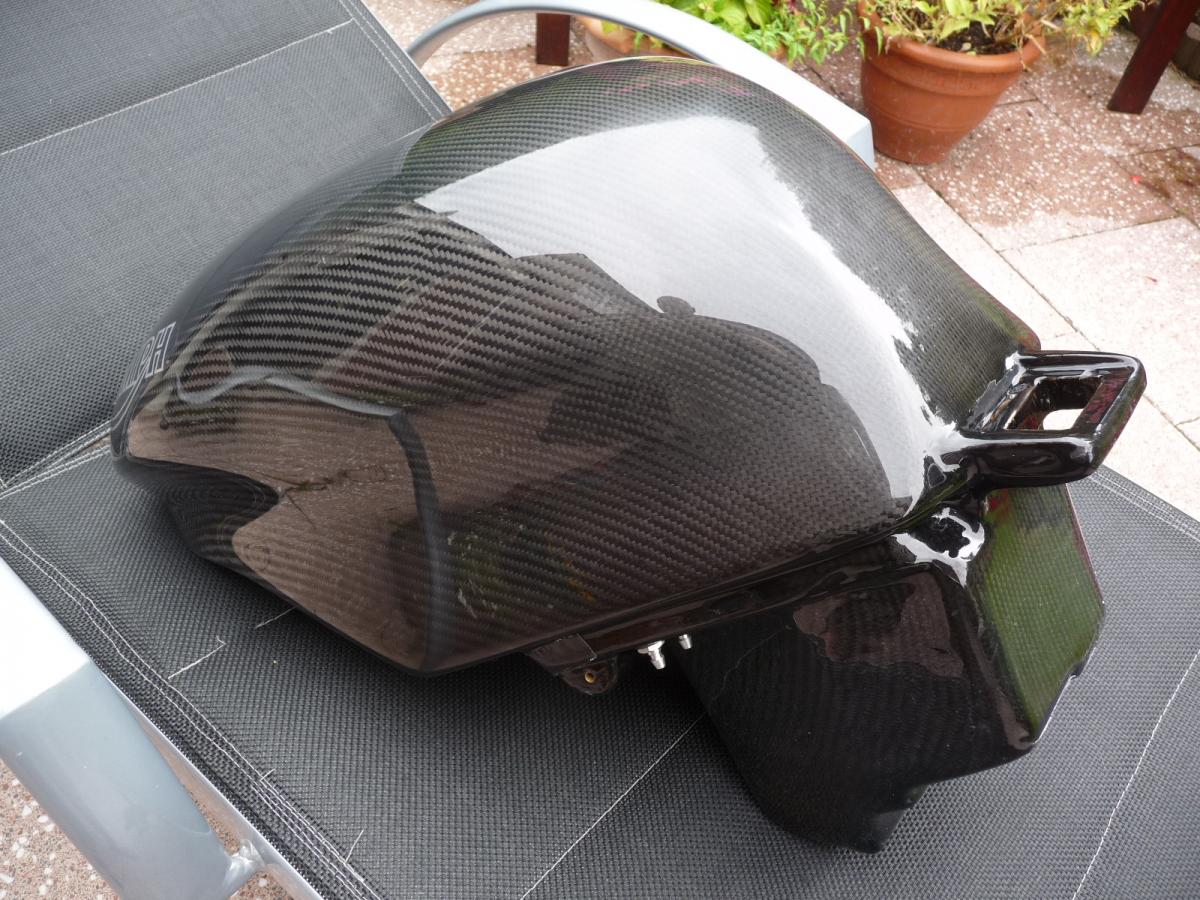

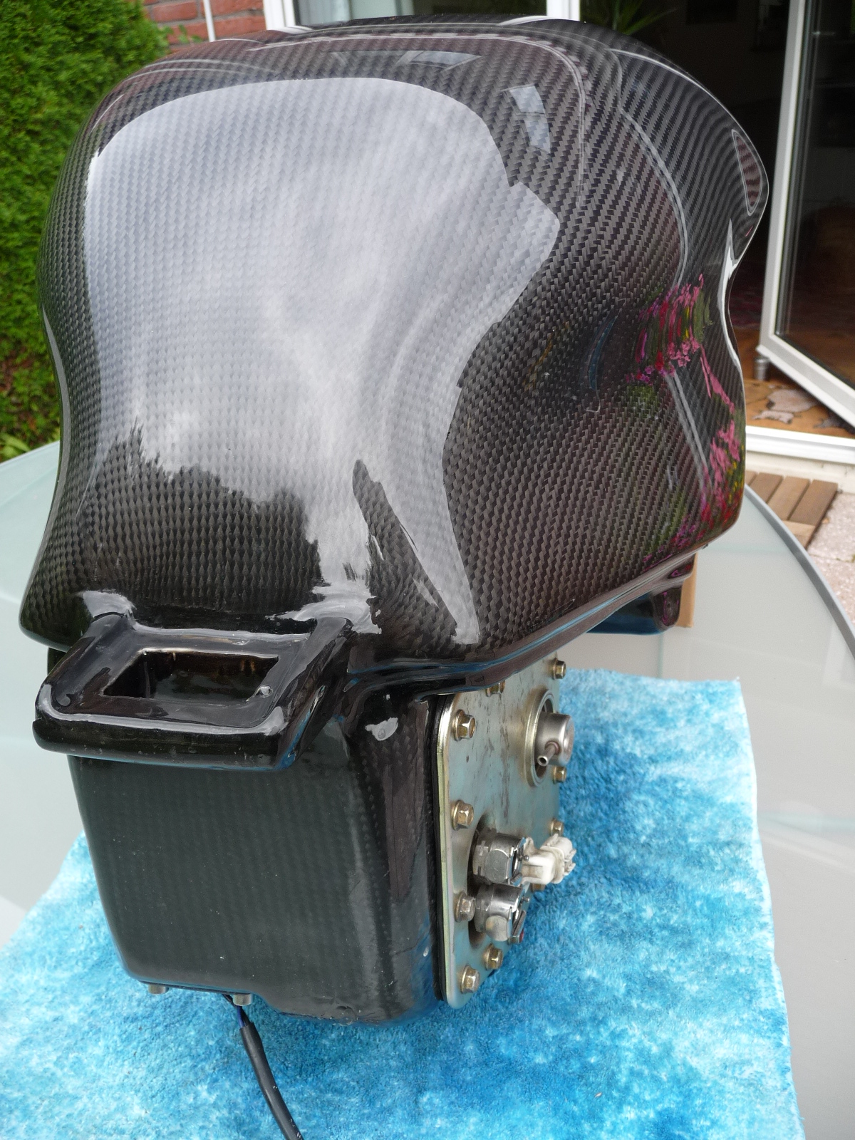

Triplemania Geschrieben 18. August 2013 report Geschrieben 18. August 2013 Ergänzung zu diesem immergrünen Fred: (Nur) für die N-Modelle kann ich heute das Gewicht / Einsparpotential bei einer Umrüstung des Tanks auf ein Carbonteil bekannt geben. Originaltank, selbst gewogen (ohne Benzinpumpenplatte, Tankverschluß und Benzinstandgeber, aber mit den Aluminiumanschlüssen der Überlaufschläuche und vorderen Abstandhaltern) = 6.040 Gramm Carbontank, selbst gewogen (sonst so wie oben) = 3.450 Gramm An dieser Stelle meinen ganz herzlichen Dank über die Alpen an Thomas mit der leisen Triple, der mir bei diesem Sorgenkind seit Dezember 2011 mehrfach mit Rat und Tat zur Seite gestanden hat. Ohne ihn wäre das Ding weder dicht noch E10-resistent. Bilder stelle ich bei Gelegenheit gerne ein, falls gewünscht. Zitieren

Triplemania Geschrieben 18. August 2013 report Geschrieben 18. August 2013 (bearbeitet) Na gut Bilder in angebauten Zustand gibt es erst nach dem Putzen. Sieht aber auch eingestaubt schon rattenscharf aus Bearbeitet 18. August 2013 von Triplemania Zitieren
Barnslig Geschrieben 18. August 2013 report Geschrieben 18. August 2013 (bearbeitet) Würde perfekt auf meiner Daytona passen Bearbeitet 18. August 2013 von Barnslig Zitieren
silenttriple Geschrieben 22. August 2013 report Geschrieben 22. August 2013 Würde perfekt auf meiner Daytona passen der passt aber nur mit dem GAF Heck Zitieren
DocSchokow Geschrieben 22. August 2013 report Geschrieben 22. August 2013 (bearbeitet) Würde perfekt auf meiner Daytona passen der passt aber nur mit dem GAF Heck das ist dann sowas wie ein extra DIebstahlschutz, ja? Läßt sich ja dann nur so wie von André verbaut nutzen. Hoffentlich zu unikatig für Diebe! Ansonsten, André&Thomas: TOm Bearbeitet 22. August 2013 von DocSchokow Zitieren
