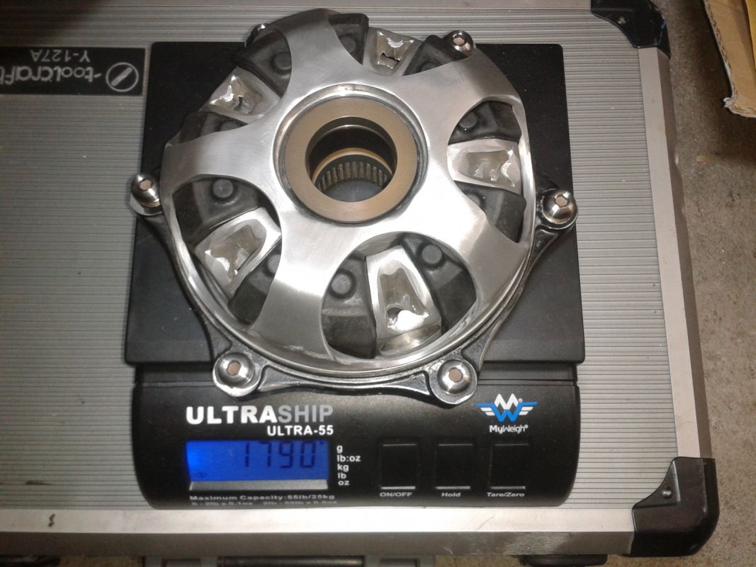

MaT5ol Geschrieben 21. Mai 2014 Autor report Geschrieben 21. Mai 2014 (bearbeitet) Damit es nicht verlorengeht und weil immer behauptet wird, man könne nicht so einfach 10% an einem Bauteil holen... Prinzipiell kann man durch Einsatz von Alu oder Titan oder cleveres gestalten überall 10% holen stellenweise sohar deutlich mehr... Hier eben mal 25%! (Vorher mit Schrauben >2400g; jetzt <1800g) 1. Abgedreht auf Glocke 4mm Wanddicke, Innenteil konisch von 6mm auf 2mm am Rand 2. Löcher bohren und ausschleifen was halt geht! 3. Ensateinsätze M8 4. Titanschrauben M8 x 16mm 5. Distanzringe aus Alu 6. Dämpfergummis in Motoröl gequollen! 7. Bissel geschliffen und poliert... Bearbeitet 21. Mai 2014 von Mattol Zitieren
schmidei Geschrieben 21. Mai 2014 report Geschrieben 21. Mai 2014 Zu hässlich, zu schwer. . Ich schrubs schon unter´s Bild, absolut genial und saugeil das Teil. Zitieren
