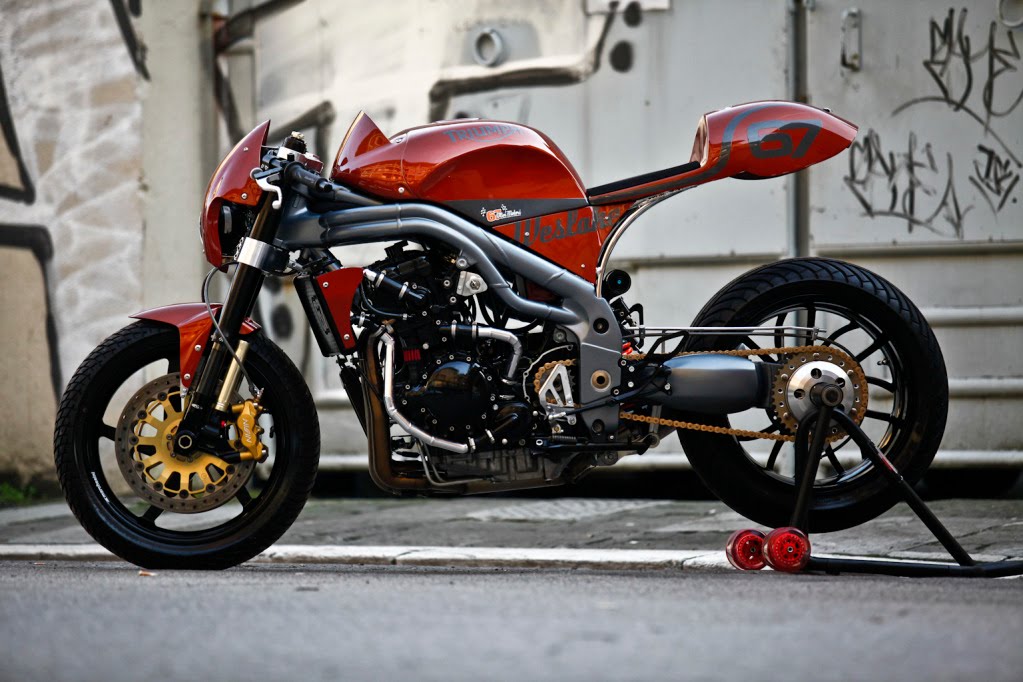

Wirklich toll., was so gemacht wird. :top:
Sieht klasse aus. Form follows function. :top:
Aber ( :whistle:): Kommt da kein Schmutz irgendwo rein, wo er nichts zu suchen hat? :confused:
Nö. Ich fahr seit 2 Jahren ähnlich.
Nur Verrückte hier :disapproval:
Goil :top:
Aber echt hey.

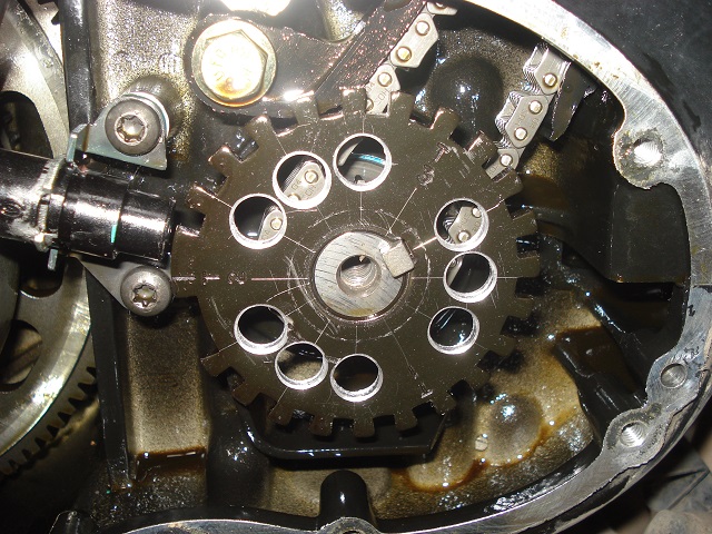

Ich bin mir immer noch nicht sicher, was ich davon halten soll: Durch den "Schweizer Käse" müssen immerhin noch >110 PS durch ( wenn der gemachte Motor rein soll) - andererseits ist das vermutlich auch nicht wirklich kritisch: Sollte da doch, wenn es dumm läuft, irgendwas einreissen, dürfte das weniger kritisch als eine gerissene Kette sein: Das Ding kann wohl kaum was kaputtreißen, es fehlte halt dann nur irgendwann der Vortrieb. Vermutlich würde man das sogar vorher in Form von Rissen im Außenkranz vorhersehen können...
Einen Ansatz zur Einordnung und Bewertung könnte immerhin die MV Agusta-Lösung liefern: http://smg.photobucket.com/user/MVAgusta/media/KettenradadapterB4.jpg.html
Das MV Agusta-Teil sieht soviel stabiler konstruiert auch nicht aus, ja eher noch in der Tendenz leichter. (Nebenbei gefragt: Hat da per Zufall jemand die Innen-Maße der Achse für das Teil parat bzw. gäbe es irgendeine Chance sowas ohne massiven Aufwand auf eine Triumph-Einarmschwinge anzupassen?)
Naja, bezüglich Stabilität von unserem Käselochruckdämpfern nur soviel: Ich fahre damit, zumindest mit der äusseren Glocke, seit 2 Jahren und weis nicht wieviel tausenden Kilometern so rum. Funktioniert. Und wenn ich mir die inneren Laschen meiner windigen 520-er Enuma-Kette anschaue, dann sind Sorgen in diese Richting glaub ich tatsächlich unnötig. Die sind nämlich auch noch gelocht.

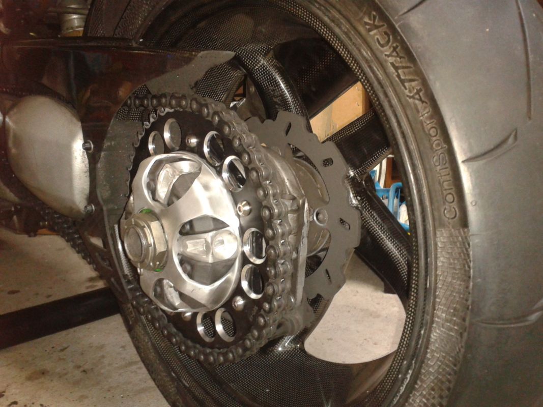

Gestern das ganze mal zusammengeschräubelt...:
Hier ein paar Pics und Berechnungen :wink:

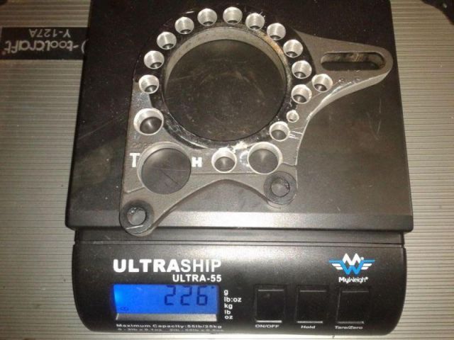

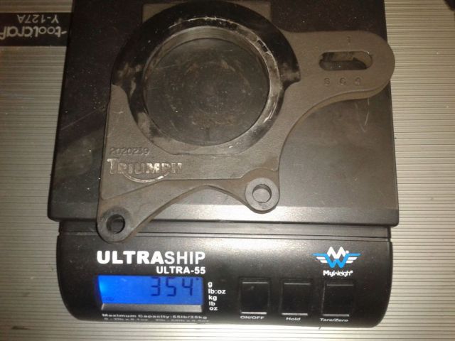

Hinteren Bremssattelträger endlich gegen das entsprechende Käseteil getauscht:
354 - 226 = 128g (über 1/3!)

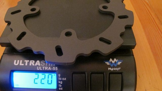

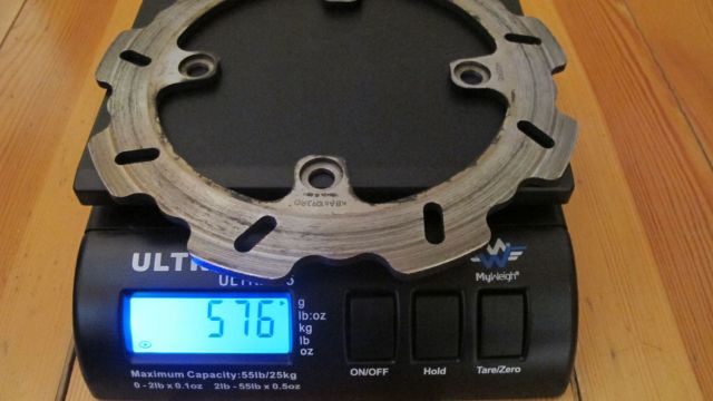

Hintere Bremsscheibe gegen Aluteil getauscht
576g- 220g = 356g (knapp 2/3!)
Dann natürlich endlich meinen Käseruckdämpfer montiert:
tutto completti - 600g!

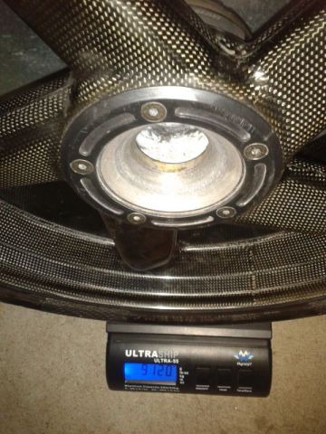

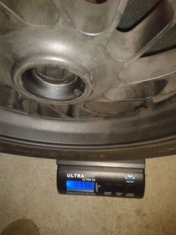

dann endlich wieder die Sommereifen aufgezogen (Danke Silent!) - macht gegenüber meinen Winterfelgen (den OZs) nochmal gute -3kg, gegenüber den Serienfelgen satte 4,4kg - was nichts daran ändert, dass die originalen 3-Speichen Brembos wunderschön und für Seriengussflegen auch echt superleicht sind!
OZs mit Roadsmart fast 11kg (Roadsmart in 190/55 aber fast abgefahren...)
Dymags mit Sport Attack noch gut (dafür aber in 180/55) gut 9kg!

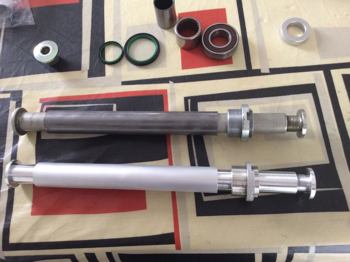

Viel graue Haare später ......-719g
Oben Original und 1168 g schwer unten Alu und 449 g leicht. Ein wenig schwerer als gehofft, habe aber nur ein 16 mm Bohrer in lang da, bräuchte eigentlich ein 19 er.
post-14886-0-34063400-1401882110_thumb.j
Netter Nebeneffekt, kann man nun durchkucken .........
post-14886-0-29977700-1401882176_thumb.j
Und der spezialumbau für Sascha !
post-14886-0-15348700-1401913558_thumb.j
Bearbeitet von pumpe
719g und wiedermal zu schön zum Einbauen. Hilft ja nix, rein muß sie :biggrin: --> 188,9Kg

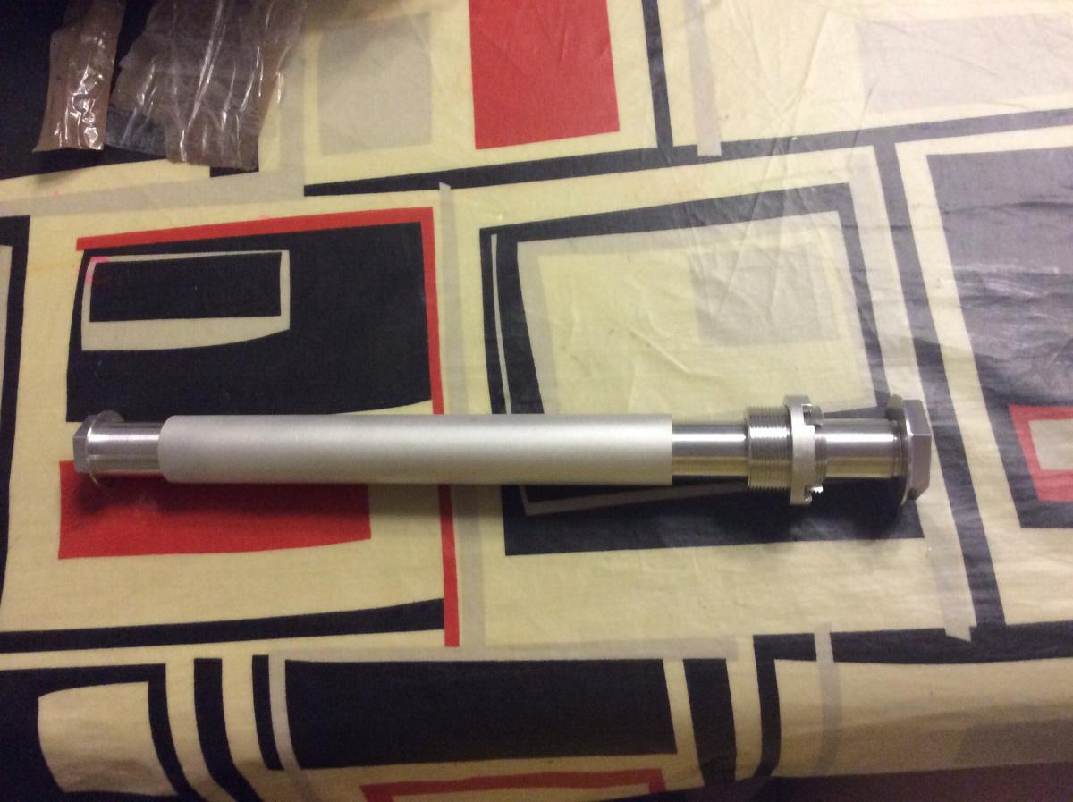

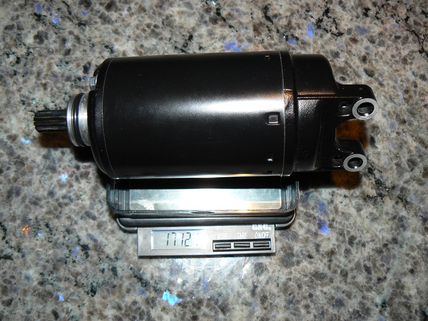

Abspecken? K.A. wie, aber schwer, obwohl essentiell, ist es allemal ...
post-1553-0-88895100-1405025694_thumb.jp
Flasche sind aus Alu aber Gehäuse ist aus Stahl... - könnte man also ersetzen muss man nur die Magneten rauskriegwn und umkleben ... Bringt schätze ich so 200g da Kupferwickelung, Stahlachse und Magnete einfach schwer sind und bleiben. Dafür der Aufwand?
Dann lieber gleich nennt kleineren Anlässe mit Getriebe - der zieht auch weniger Strom und ermöglicht eine kleiner Batterie ... Aber woher nehmen und wie adaptieren ? Also doch Aluhülse? :gash:
... Bringt schätze ich so 200g ..... Dafür der Aufwand?
