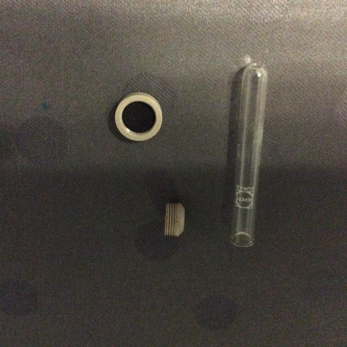

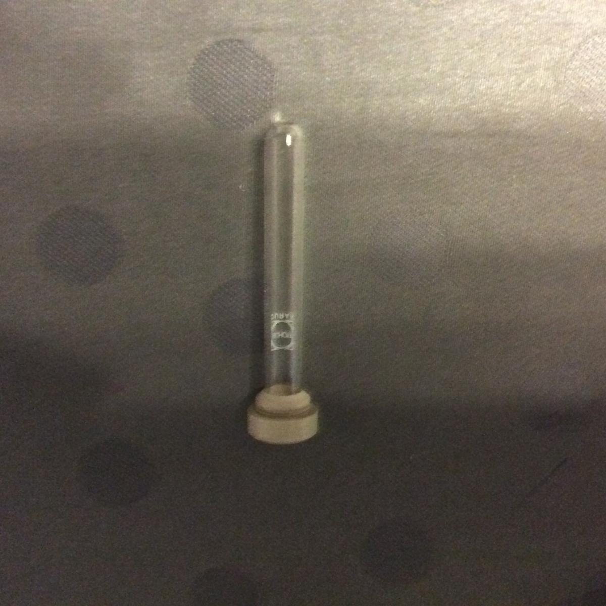

pumpe Geschrieben 20. Oktober 2014 report Geschrieben 20. Oktober 2014 So ich auch ! Reagenzglas , unten werde ich noch abschneiden keine Angst. PEEK Deckel mit Viton Dichtung . Beides extrem Säurebeständig ! Wiegt 6 Gramm Zitieren

Warpig Geschrieben 20. Oktober 2014 report Geschrieben 20. Oktober 2014 So ich auch ! Reagenzglas , unten werde ich noch abschneiden keine Angst. PEEK Deckel mit Viton Dichtung . Beides extrem Säurebeständig ! Wiegt 6 Gramm image.jpg image.jpg Ist das jetzt Glas, oder ein Kunststoffreagenz"glas" ? Was sich auch bei meinen Einlegeversuchen bewährt hat, sind Einwegspritzen. Gibts ja auch in den verschiedensten Durchmesser. Zitieren

pumpe Geschrieben 20. Oktober 2014 report Geschrieben 20. Oktober 2014 Glas ! habe ich in verschiedene Druchmessern. Könnte auch eins aus Kunstoff nehmen, habe ich auch da, aber lieber auf Nr. Sicher .... Zitieren
Warpig Geschrieben 20. Oktober 2014 report Geschrieben 20. Oktober 2014 (bearbeitet) Ich finde ja Kunststoff sicherer wg. Bruch. Brauch ja bloß nen Steinchen dranfliegen und schon haste bahbah an den Hacken. Der Silikonschlauch ist extrem flexibel, man könnte auch sagen labbrig. Der kann schon Einiges an Volumenausdehnung kompensieren. Also eigentlich ziemlich optimal. Deshalb hoffe ich ja, dass der sich im Altagsbetrieb bewährt. Die Stopfenidee ist ja nicht von mir, sondern vom Durbahn. http://shop.durbahn.de/shop/de/products/Bremse_hinten_superleicht/Durbahn Dem sein Schlauch sieht auch so silikonig aus. Man müßte ihn halt man fragen, ob er den als Meterware verkauft Nur der Preis Bearbeitet 20. Oktober 2014 von Warpig Zitieren
