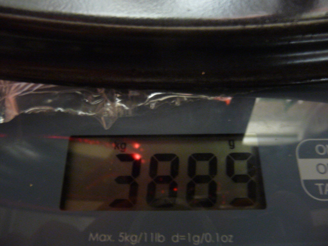

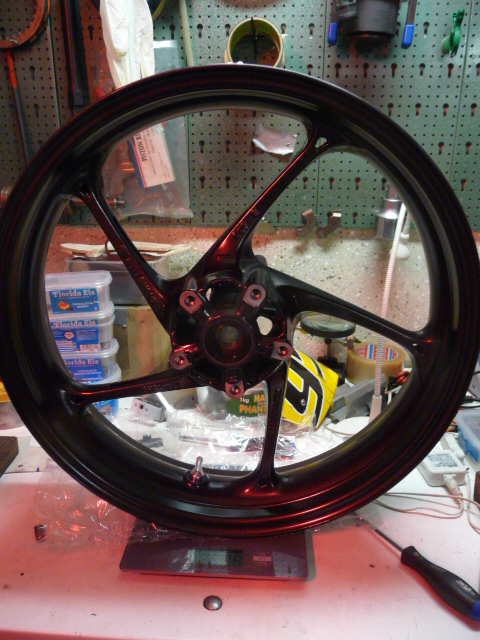

Triplemania Geschrieben 4. November 2014 report Geschrieben 4. November 2014 (bearbeitet) Zum Beginn der Leichtbausaison würde ich ganz gerne eine Übersicht der an den T5-Modellen (grundsätzlich) verwendbaren Felgen zusammen tragen. Wer dazu was beitragen kann, kann die Liste gerne ergänzen. Es geht immer nur um die "nackte" Felge. Ob mit oder ohne Ventil gewogen worden ist, halte ich für zweitrangig. Es geht darum, die Größenordnung einer möglichen Gewichtseinsparung einschätzen zu können. Klar ist auch, dass unterschiedliche Waagen unterschiedliche Ergebnisse liefern. Wo ein Fragezeichen in Klammern steht, habe ich noch nicht selbst gewogen, sondern die Angabe hier im Forum gefunden. Wer es selbst gewogen hat, möge es dann bitte ergänzen und das Fragezeichen entfernen. Die Hinterräder der 675-Modelle sind für mich uninteressant, auf eine Zweiarmschwinge will ich in keinem Fall umbauen. Ich mache mal den Anfang: Übersicht Gewichte Felgen Originalfelgen T 509 / 595 ("Rundheck") VR (3,5 x 17): 4.805 kg ; HR (6 x 17): 5,8 kgOriginalfelgen N-Modelle 955 ("SAC") VR (3,5 x 17): 4,601 kg ; HR (6 x 17): 5,8 kg (?) Originalfelgen Speed Triple 1050 Mj 2005 - 2007: VR (3,5x17): 5,075 kg ; HR (5,5x17): 5,865 Kg Originalfelgen Speed Triple 1050 Mj 2008 - 2009 Originalfelgen Speed Triple 1050 Mj 2010 Originalfelgen Speed Triple 1050 Mj 2011 ff. (NJ-Modell "Dromedar")Originalfelgen Street Triple 675 R (Mj 2009): VR (3,5 x 17): 3,620 kg ; Originalfelgen Street Triple 675 R (Mj 2013): VR (3,5 x 17): 3,882 kg ; Zubehörfelgen:PVM 5 Y-Speiche (Aluminium) für N-Modell: VR (3,5 x 17): 4,150 kg ; HR (6 x 17): ???? kg OZ Piega (Aluminium) für Speed Triple 1050: VR (3,5 x 17): 3,3 kg(?) ; HR (5,5 x 17): 3,8 kg (?) Bilder: Street Triple 675 (Mj 2013) Bearbeitet 12. September 2021 von Triplemania aktualisiert mit Daten von Warpig Zitieren
Warpig Geschrieben 4. November 2014 report Geschrieben 4. November 2014 (bearbeitet) Ich denke du meinst Felge Vorne mit Kugellagern, Distanzhülse und Simmerringen. Dann: - Originalfelgen Speed Triple 1050 Mj 2005 - 2007: Vorne 5,075 Kg + Hinten 5,865 Kg (inkl. Ventilen) Bearbeitet 4. November 2014 von Warpig Zitieren
