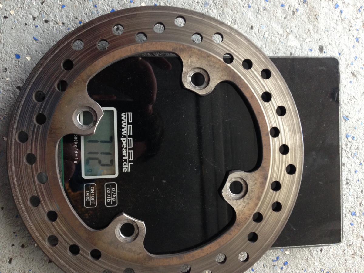

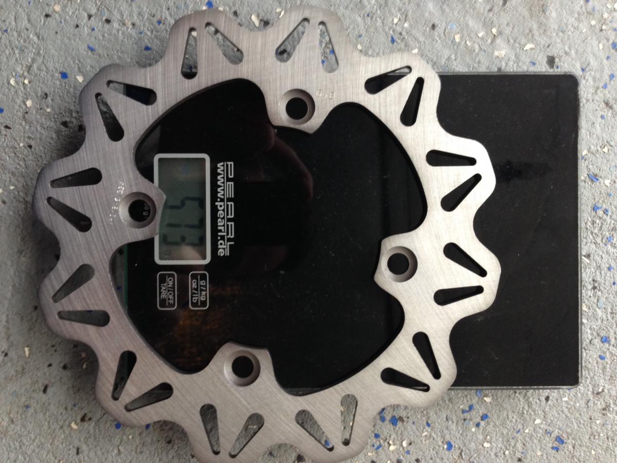

pumpe Geschrieben 2. April 2015 report Geschrieben 2. April 2015 Ich auch ! Bremsscheibe Original runtergebremst EBC neu Grüsse Zitieren
Krylov Geschrieben 2. April 2015 report Geschrieben 2. April 2015 Hallo Christian, hat die EBC eine KBA-Nummer aufgedruckt? Grüße Krylov Zitieren
pumpe Geschrieben 2. April 2015 report Geschrieben 2. April 2015 (bearbeitet) Ui kann ich dir nicht sagen. Kuck morgen mal Sind aber mit Tüv,sonst hät mir das Starfigther gesagt ..... Grüsse Bearbeitet 2. April 2015 von pumpe Zitieren
