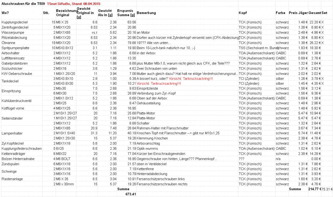

SiRoBo Geschrieben 8. April 2015 report Geschrieben 8. April 2015 So, da ist die Aluschraubentabelle. Tabellen bekommt man hier irgendwie nicht rein. Deswegen ein Schirmschuss. Hat kein Anspruch auf Vollständigkeit, aber auch so kommt einiges zusammen. Muttern sind ja auch noch keine dabei. Umsetzung natürlich auf eigene Gefahr und nur für die Vitrine oder wie Euer Mopped halt heißt. Schraubenspezifikation über WOT geholt, Normschraubengewicht aus dem Tabellenbuch und dann mit dem Dichteverhältnis von 7075 zu Stahl umgerechnet. Preise kommen von Jäger Motorsport. Da lässt sich über den Setpreis auch noch ein wenig sparen. An der ein oder anderen Schraube kann man bestimmt noch was absägen. Da die Preise aber bei kleinen Längenunterschieden so gut wie keinen Unterschied machen, kann man das auch getrost dann beim Einbau machen. Und wer bläst jetzt zur Sammelbestellung? Zitieren
